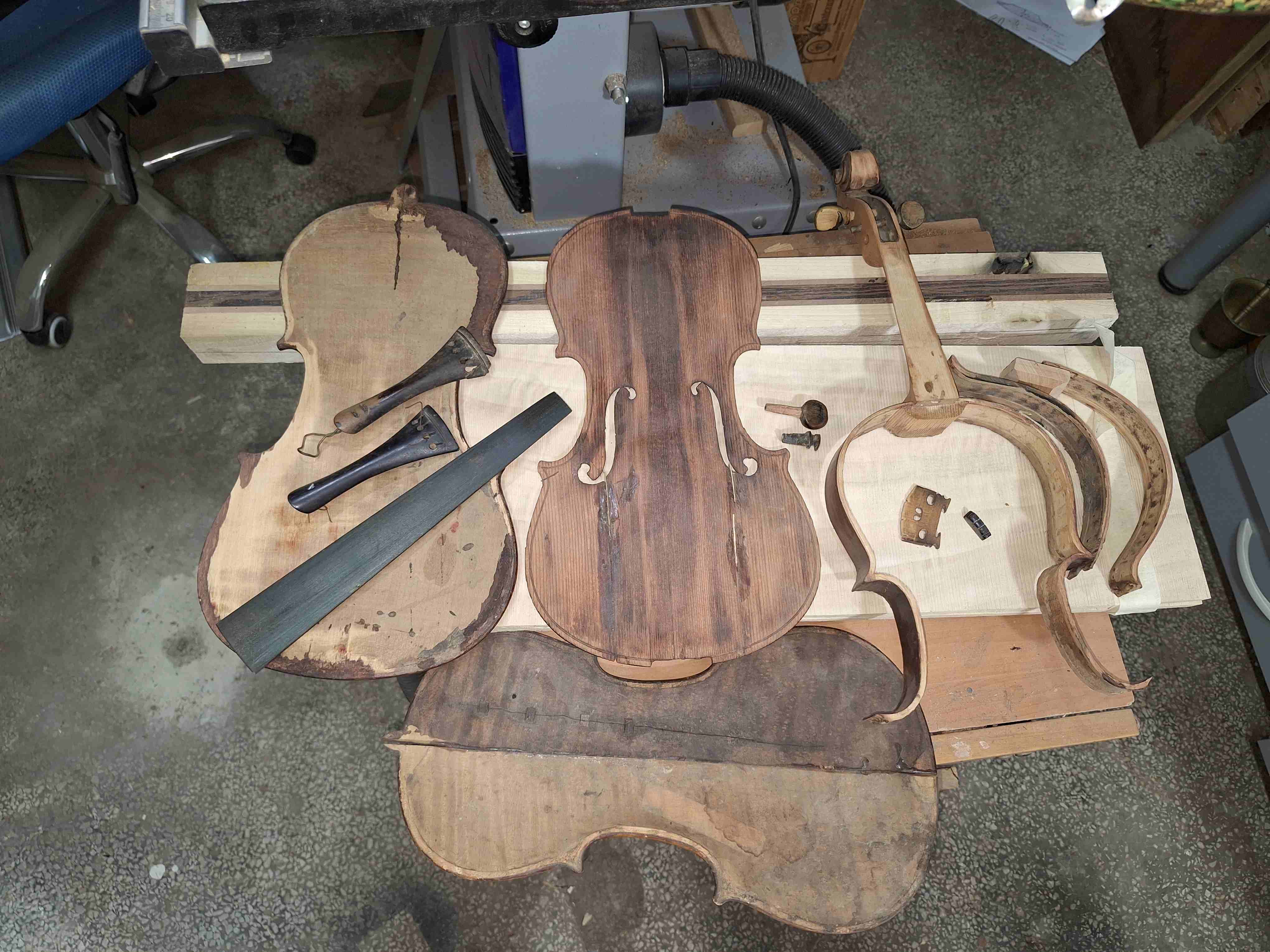

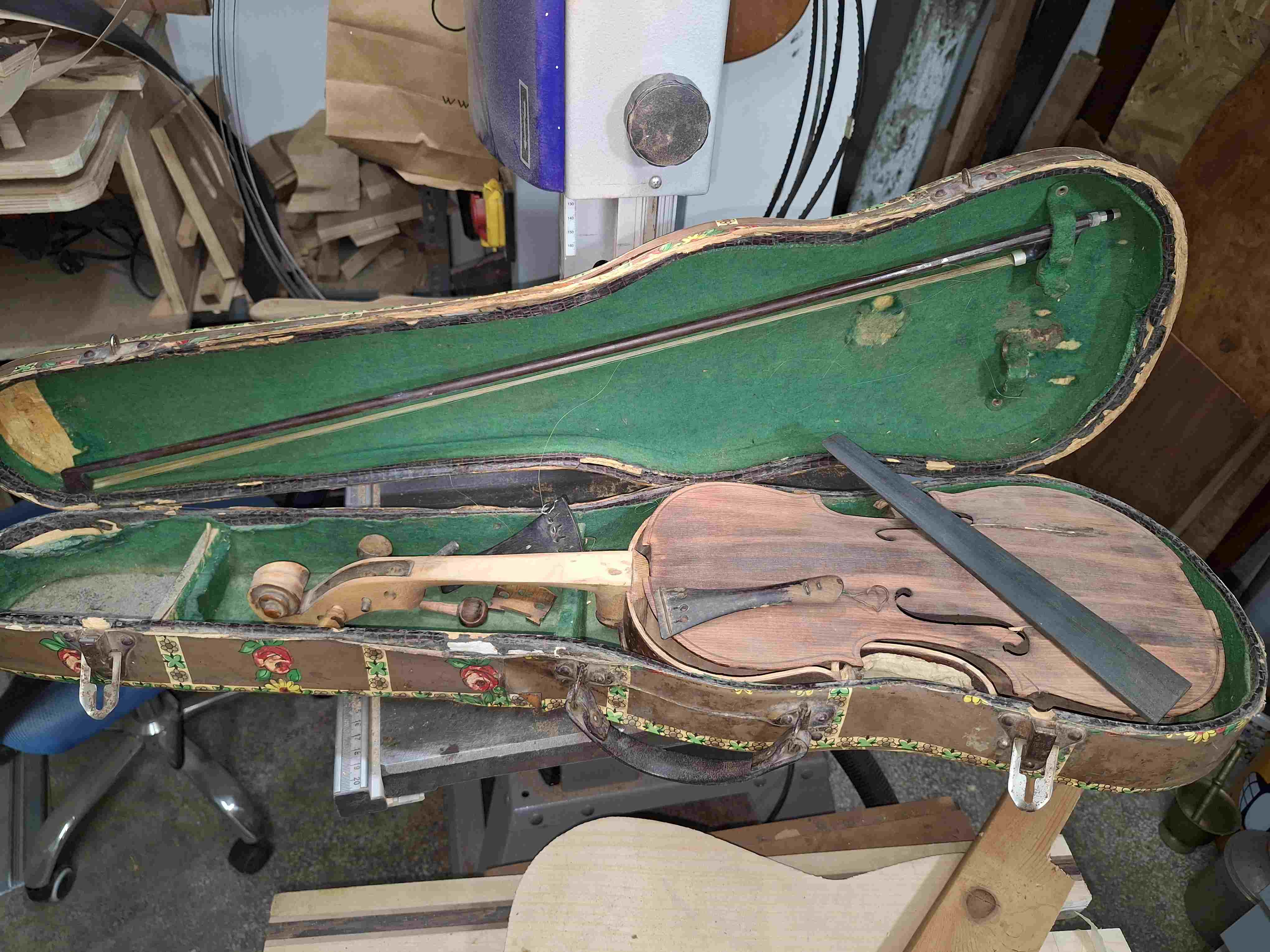

Έφτασε στα χέρια μου ένα βιολί σε κατάσταση αποσύνθεσης.
Κουβαλάει πάνω του μια ιστορία πολύ ενδιαφέρουσα. Την δεκαετία του '50 σε ένα χωριό της Κρήτης έφτασε ένα αυτοεξόριστος από άλλο νομό κουβαλώντας ένα βιολί. Οι άνθρωποι στο χωριό τον περιέθαλψαν και του έδωσαν στέγη χωρίς να ρωτήσουν καν το επώνυμο του  και το λόγο που βρέθηκε εκεί. έμεινε κάποια χρόνια και αφού δεν γνώριζαν το όνομα του τον ονόμασαν Εξοριστάκη. Το φιλοξένησαν σε ένα σπίτι για χρόνια και με το βιολί του συνόδεψε τα σπιτικά γλέντια. Όταν μετά από χρόνια έφυγε άφησε δώρο το βιολί του σε αυτόν που το φιλοξένησε τον πατέρα του σημερινού ιδιοκτήτη. Μετά από δύσκολες καταστάσεις έφτασε στα χέρια ερασιτέχνη μουσικού και ξυλουργού στο επάγγελμα που για να το το ''συμαζέψει'' το αποσυναρμολόγησε πλήρως και ξεκίνησε να το επισκευάζει όχι με την σωστότερη μεθοδο. Τρίβοντας τα κομμάτια κατέστρεψε και ότι ταμπέλες καταγραφές είχε το όργανο για κατασκευάστή αλλά και χρονολογίες.
Ο ιδιοκτήτης το πήρε πίσω σε κομμάτια και έτσι έφτασε σε εμένα.
ύμφωνα με τον ιδοκτήτη πρόκεται για όργανο του 1890 περίπου Τσεχοσλβάκικης κατασκευής και πριν φτάσει στα χέρια του ξυλουργού είχε και ωραίο ήχο. Με μία μικρή έρευνα που έκανα βρήκα πως στην Τσεχοσλοβακία τον 190 αιώνα και αρχές 20ου είχε πολλά εργαστήρια που έφτιαχναν βιολιά αντίγραφα Στραντιβάριους. Στο  ebay βρήκα αντίστοιχα όργανα σε τιμές του 100αρικού και πολύ λίγα ακριβά. Η πεισκευή ααυτή αποτελεί για εμένα μία ακόμα μεγάλη πρόκληση και μάλσιτα σε άγνωστο πεδίο. Έχω ξεκινήσειήδη την επισκευή μετά από μία αρχική μελέτη στην κατασκευή του βιολιού και θα περιγράφω τα βήματα της επισκευής αναλυτικά όπως πάντα.

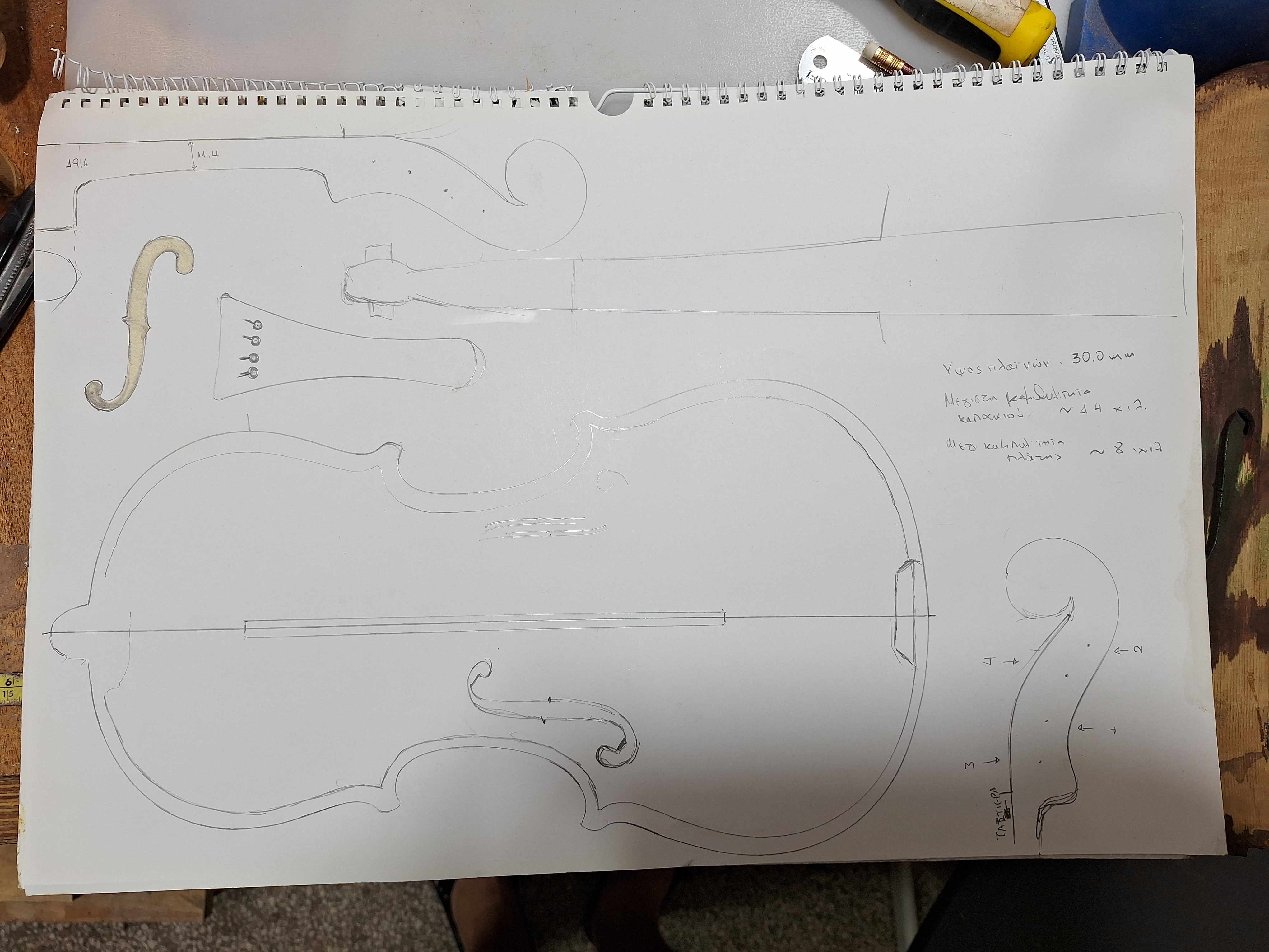

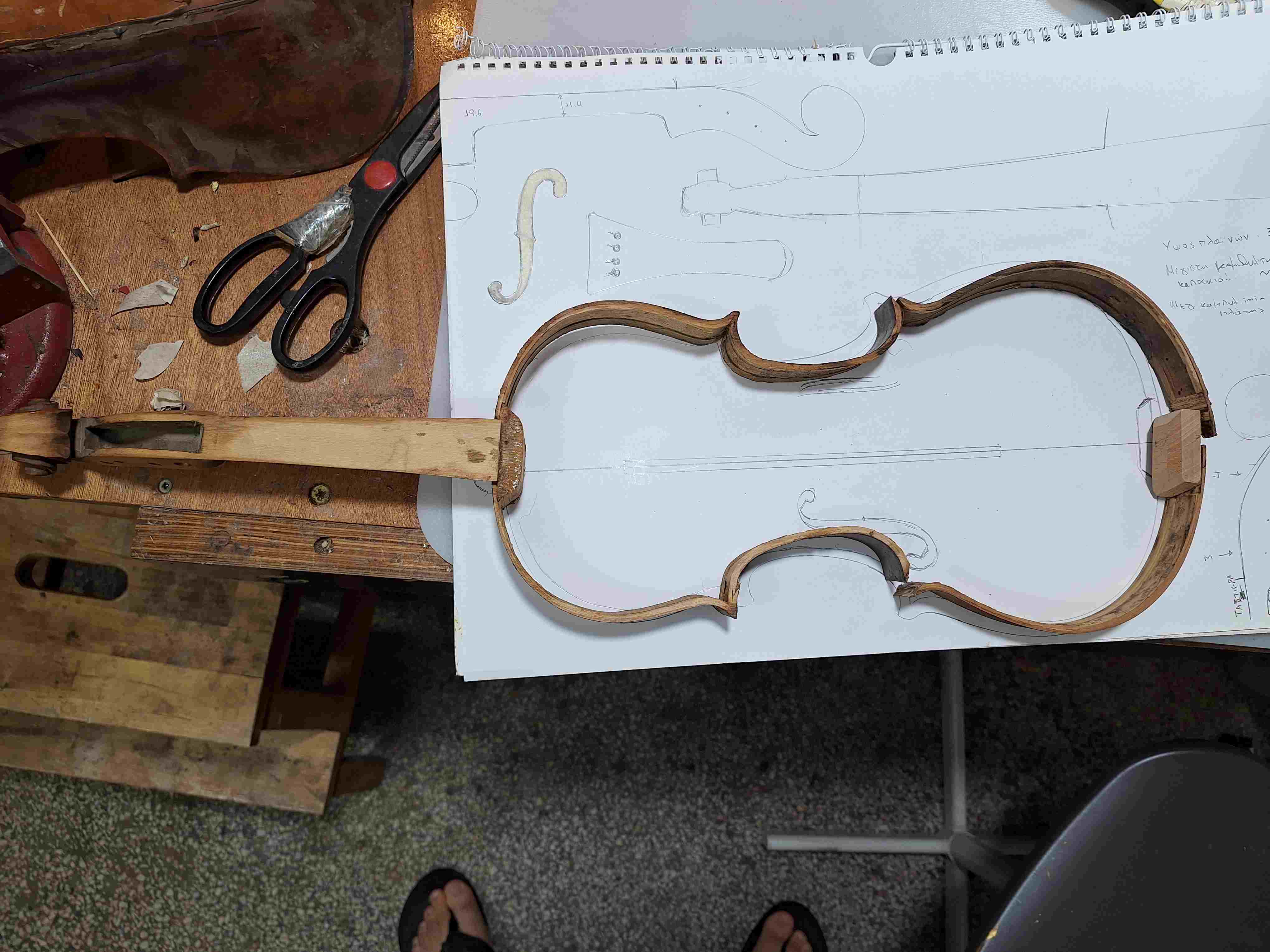

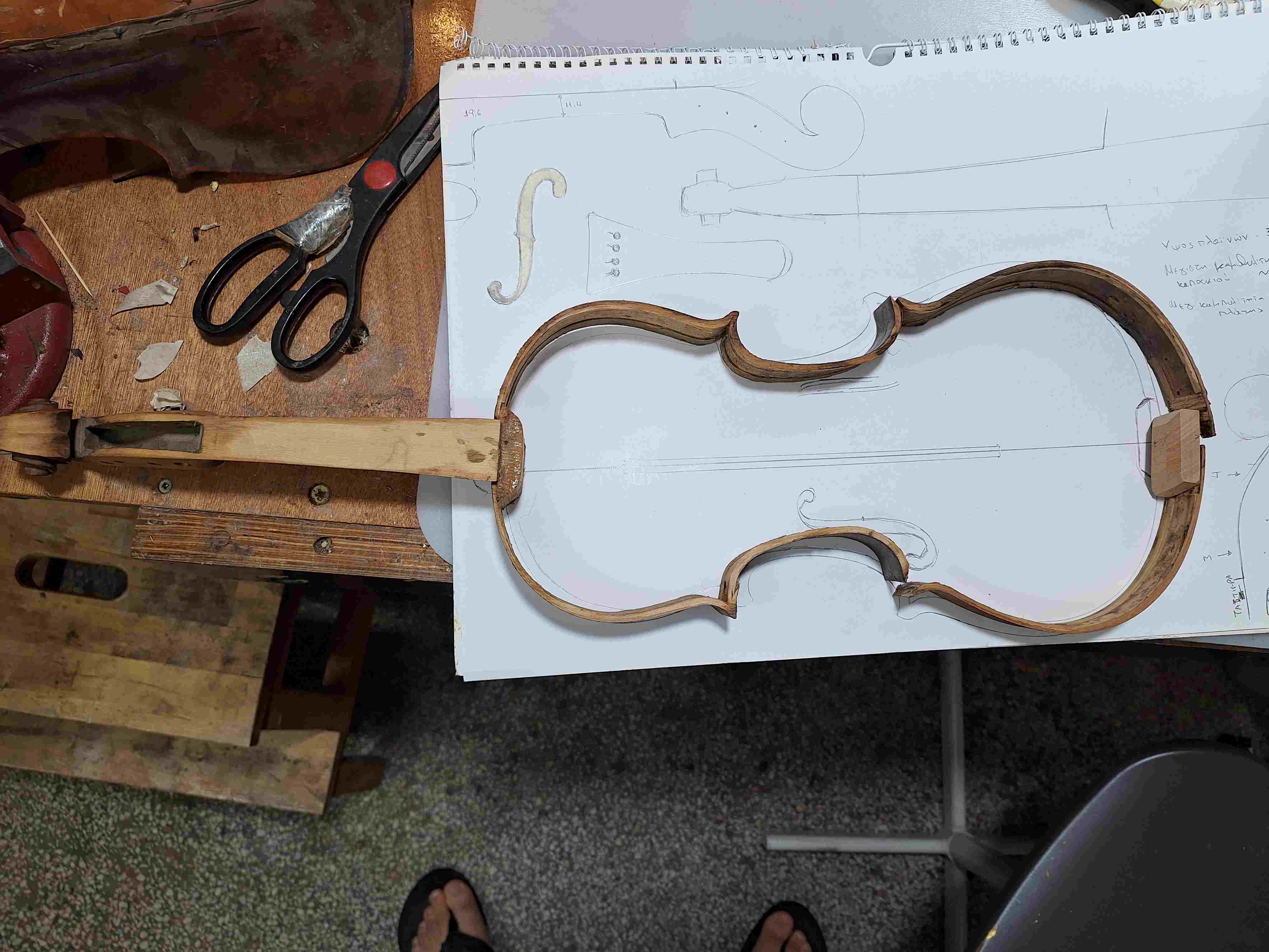

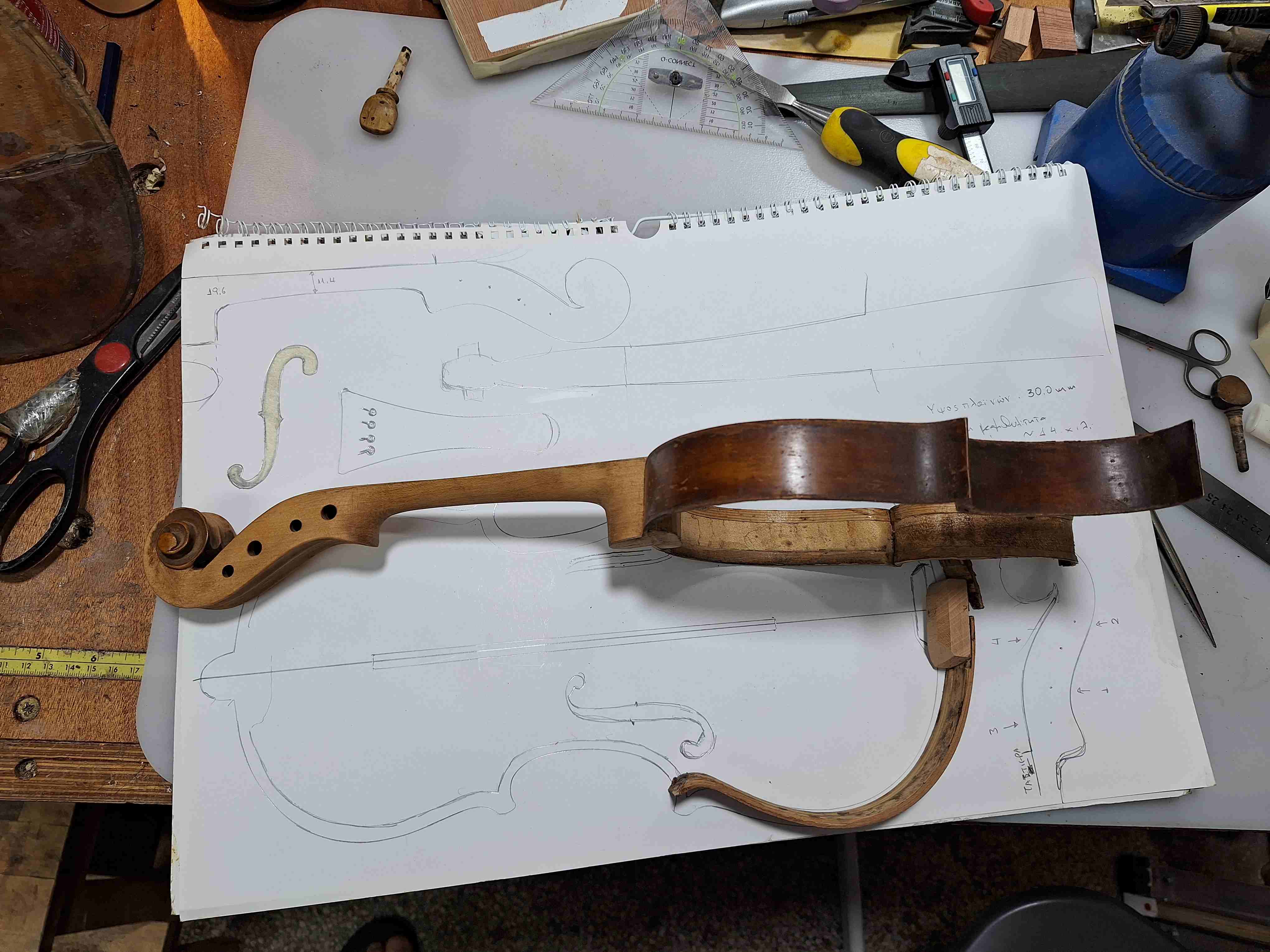

Ξεκίνησα με μία πλήρη καταγραφή διαστάσεων και σχεδίων του οργάνου.

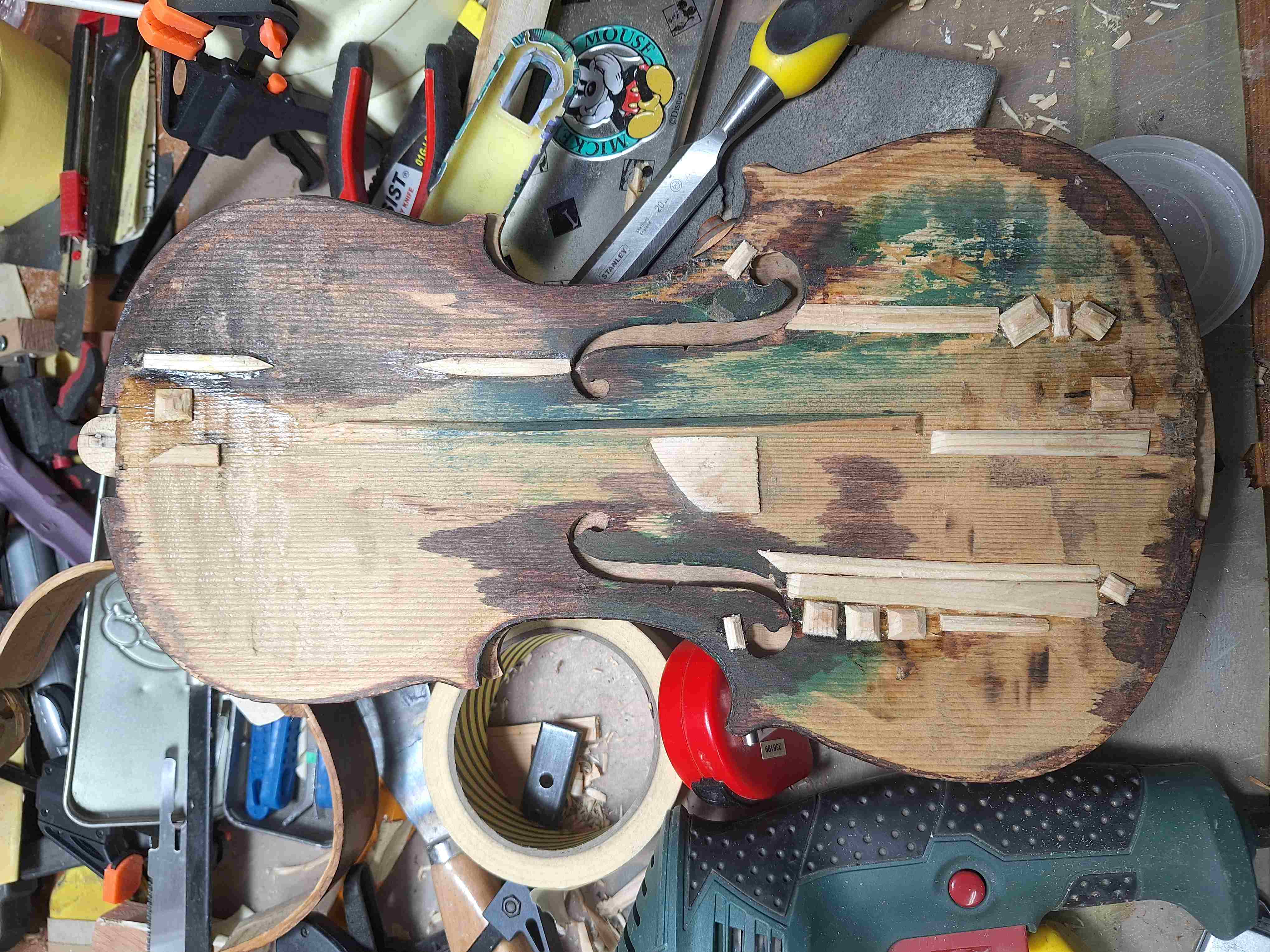

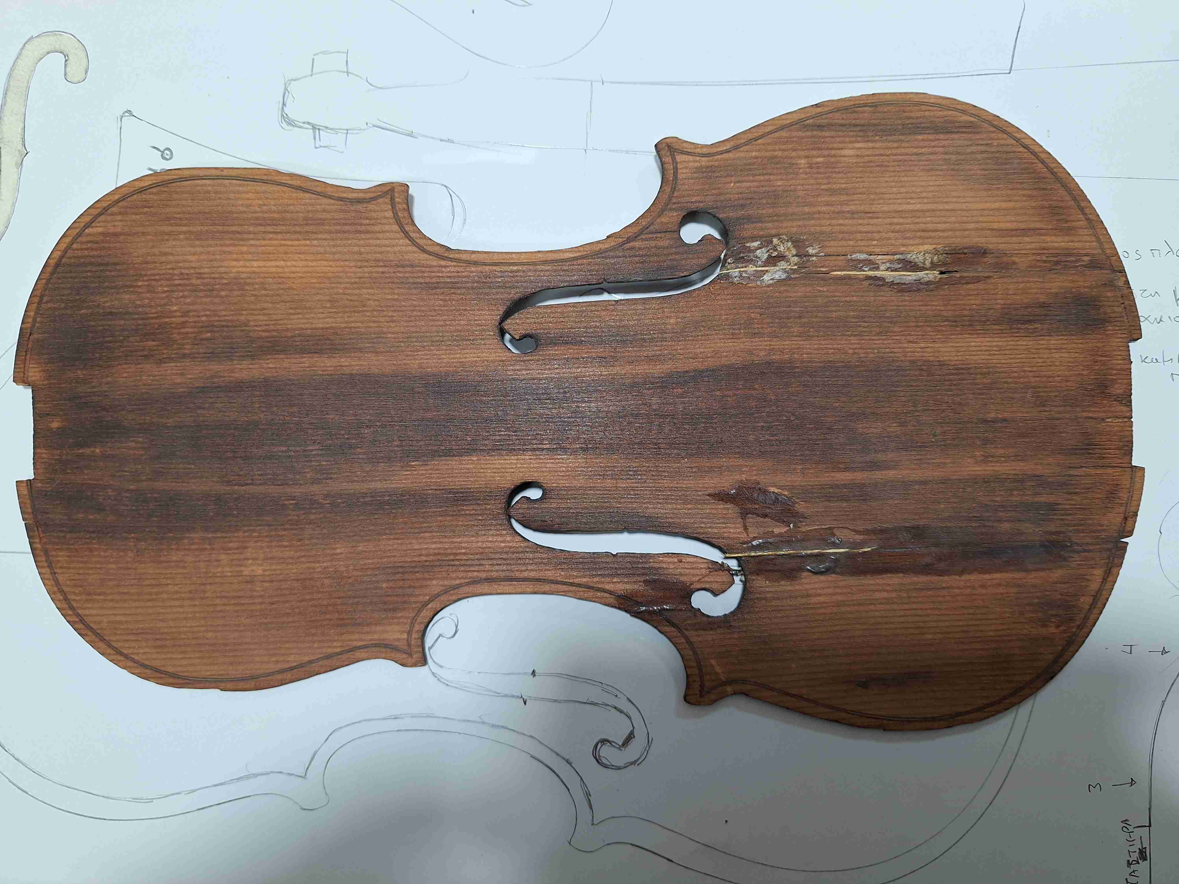

Στην γενική κατάσταση να αναφέρω πως το καπάκι έιχε τις μεγαλύτερες φθορές. Διαμπερή σκισίματα στη φορά των νερών του ξύλου. Τα μεγαλύτερα από αυτά ο επισκευαστής προσπάθησε να τα κλείσει βάζοντας μέσα έναν καπλαμά από οξιά και χρηισμοποιώντας μία κόλλα, σίγουρα όχι ψαρόκολλα μάλλον κάποια φθηνή κυστραλλική ξυλόκολλα. Η εσωτερική μεριά του καπακιού έχει λερωθεί από μία πράσινη μπογιά καθώς και χρώμα εμποτισμού σκούρο που έχει τρέξει εσωτερικά λογικά στην προσπάθεια να περάσει όλο το όργανο εξωτερικά.
« Τελευταία τροποποίηση: Ιανουαρίου 06, 2026, 01:30:57 μμ από sakkalis »
  • Μηνύματα: 2.861
Απ: Γενική επισκευή βιολιού αρχών 20ου αιώνα - Το έξόριστο βιολί
« Απάντηση #2 στις: Νοεμβρίου 18, 2025, 06:12:39 μμ »

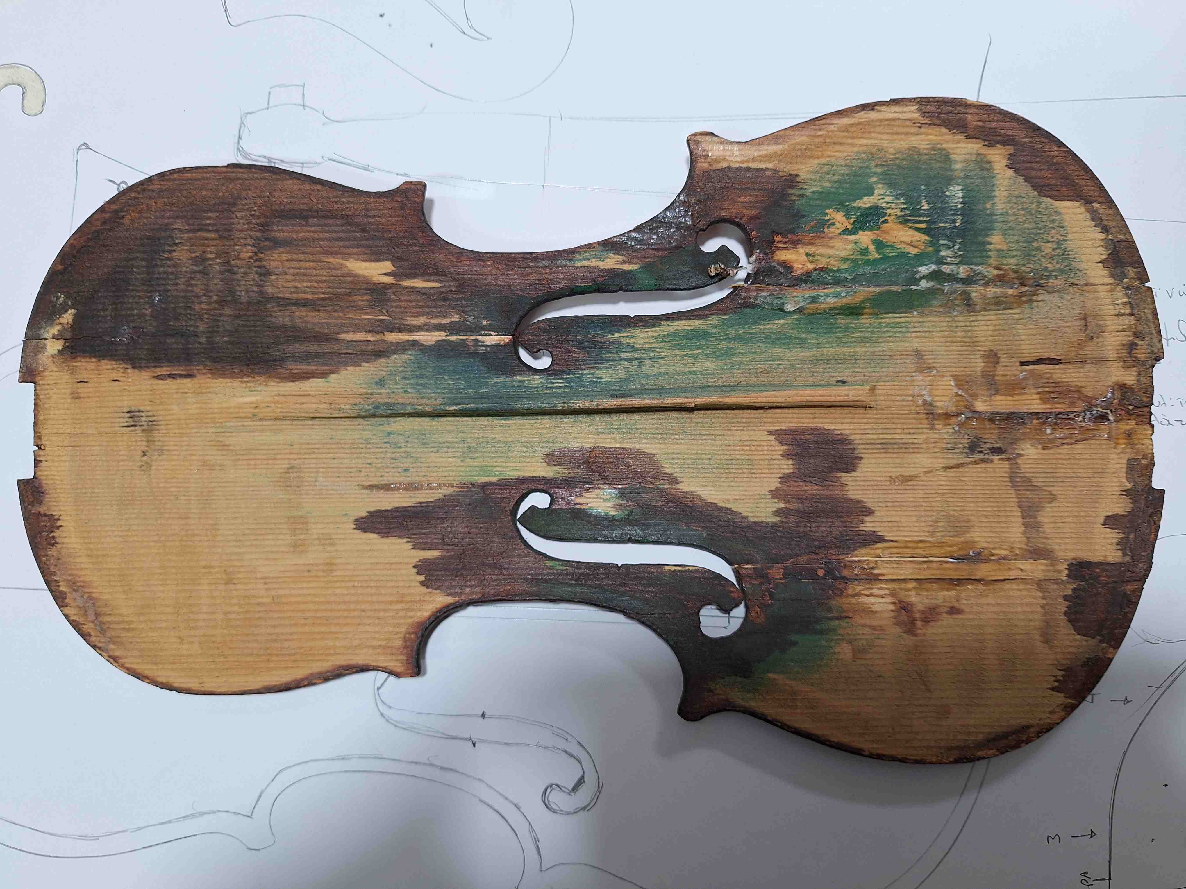

Η πρώτη κίνηση μου ήταν να αφαιρέσω τις κακοχυμένες κόλλες και τον καπλαμά που ειχε μπει στα κενά που κατά πασα πιθανότητα δημιουργήθηκαν από τα σπασίματα αλλά και τη συρίκνωση του ξύλου. Ευτυχώς οι κόλλες αφαιρέθηκαν πολύ εύκολα με μία θερμή σπάτουλα. Κόπηκαν μικρές σφήνες από έλατο με στην κατεύθυνση των νερων του καπακιού και γεμίσανε τα κενά. Το καπάκι ήταν πολύ σαθρό από τα πολλά σπασίματα και είχε αδυνατίσει σε κάποια σημεία ούτως ώστε να φεγγίζει στο φως. Κολλήθηκαν λοιπόν εσωτερικά ενισχύσεις όλα με ψαρόκολλα.

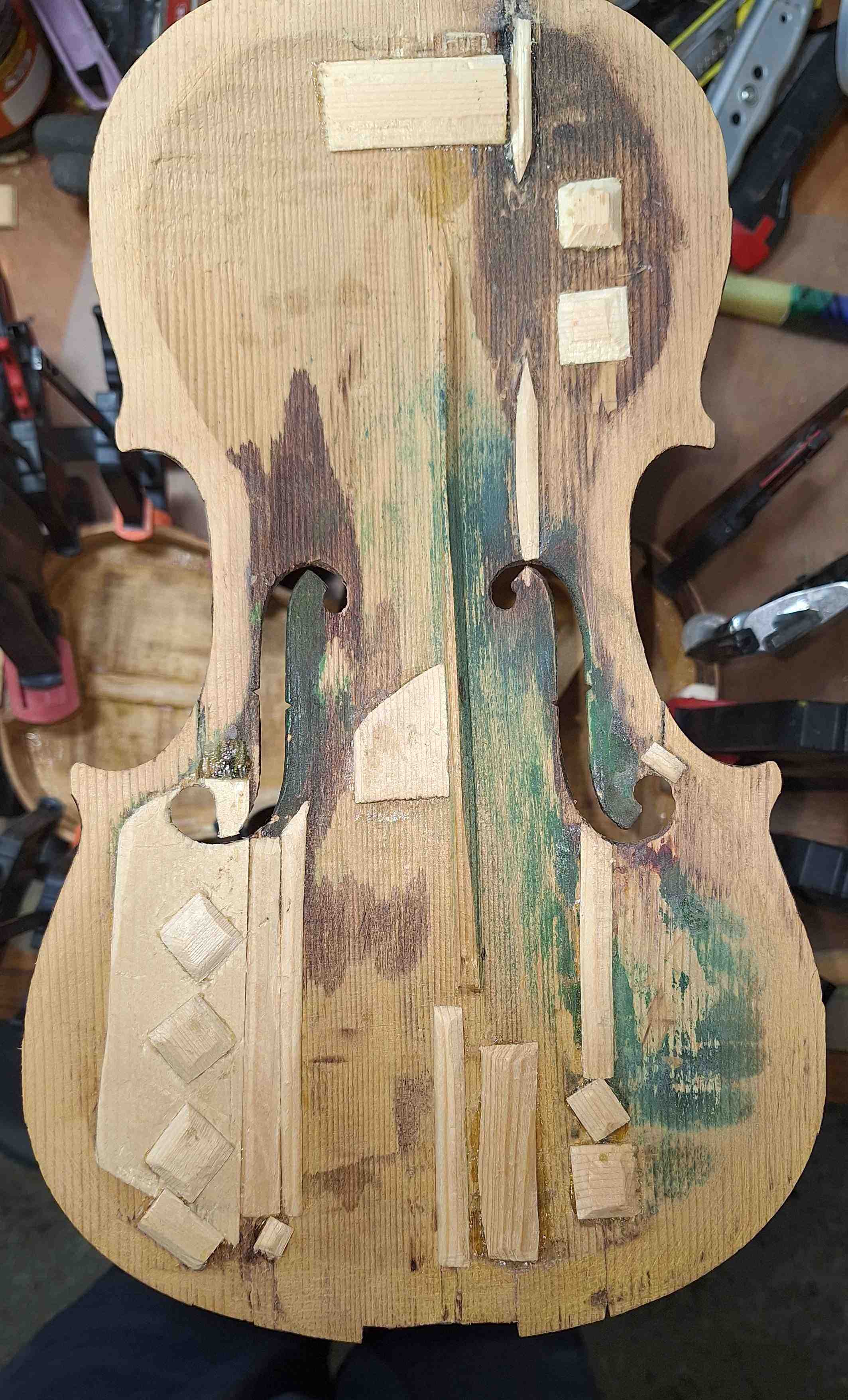

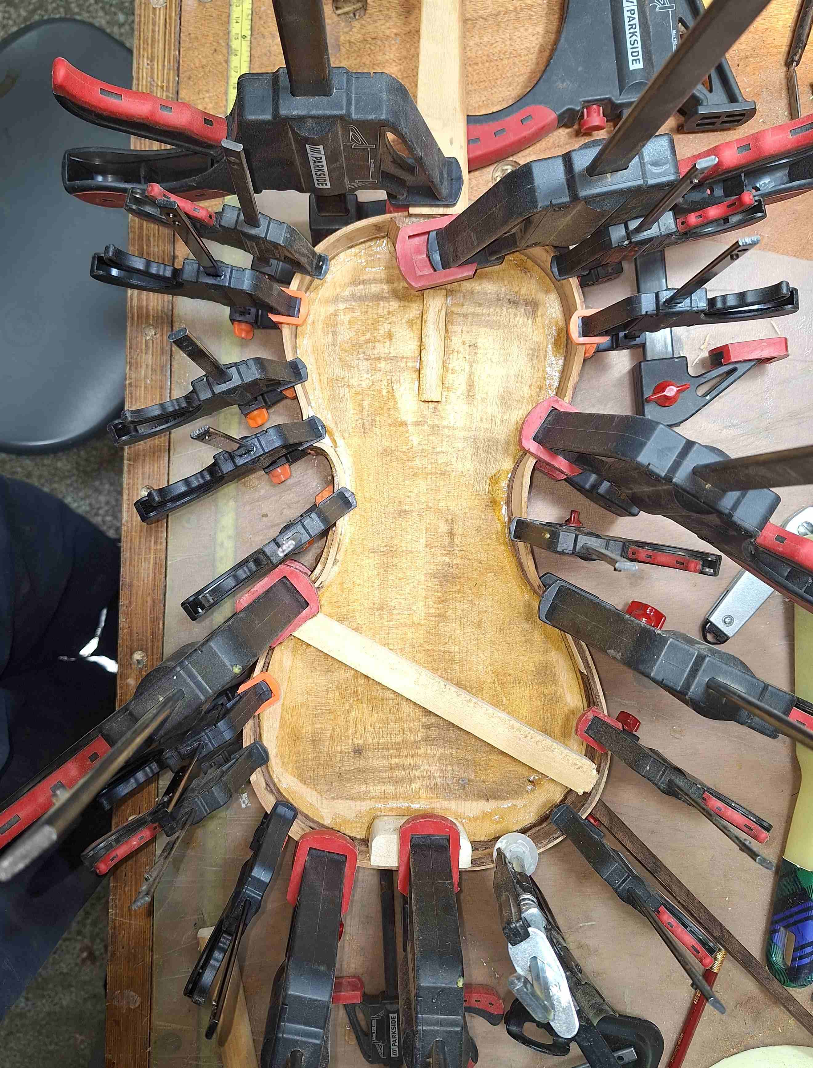

Κολλήθηκαν ενισχύσεις στο καπάκι στα σχισίματα αφού πρώτα προστέθηκαν λεπτές σφήνες από έλατο στα κενά που είχε το κάπακι.
Ταυτόχρονα Ενίσχυσα τον αρχικό τάκο που δένει το μάνικο με ένα κομμάτι φλαμούρι μιας και ο υπάρχον ήταν μικρός και σε πρόχειρες δοκιμές ποηυ έκανα είδα πως η μικρή επιφάνεια του τάκου δεν δίνει την απαιτούμενη ακαμψία στο σκάφος. Η επιφάνεια που κολλάει αυτός ο τάκος στην πλάτη δεν ήταν επίπεδη, είχε λακούβα που πιθανότατα δημιουργήθηκε  με την αποκόλληση του τάκου από την πλάτη. Με αυτο το δεδομένο η επιφάνεια κόλλησης μειωνόταν επιπλέον. Για αυτό επιπεδοποπιησα την λακούβα και την γέμισα με ένα κομματάκι κελεμπέκι, που μετά με πλανάκι και τριβείο το επιπεδοποίησα και πλέον ο ενισχυμένος τάκος έχει σωστή επιφάνεια κόλλησησης. Στη πλάτη, στο σημείο από το τακουνάκι του μπράτσου είχε μια περίεργη τρύπα που γεμίστηκε με ξύλο. Στο ίδιο σημείο του τακουνιού είχε ένα σημάδι μαύρο με μία μικρή ρωγμή και υπέθεσα πως είχε μέσα κάποια βιδούλα ή καρφάκι. Το επιβεβαίωσα με έναν ισχυρό μαγνήτη. Είχε όντως ένα κομμένο και σκουριασμένο καρφάκι. Έσκαψα λίγο για να το βγάλω και έκανα μία τρύπα με το δράπανο και με μία μικρή καβίλια γέμισα την τρύπα που έγινε για να γίνει πλέον συμπαγές. Τόσο το καπάκι όσο και οι πλατη είναι πολύ λερωμένα κυρίως από το σκούρο χρώμα εμποτισμού. Δυστυχώς δεν μπορούν να γίνουν εντατικά τριψίματα για να καθαρίσει γιατί ειδικά το καπάκι είναι ιδιαίτερα αδύνατο. Η πλάτη είναι σε καλύτερη κατάσταση και σε πρώτη φάση τρίφτηκαν οι περιμετρικές επιφάνειες κόλλησης. ϊσως να προχωρήσω με τρίψιμο και στην υπόλοιπη πλάτη αλλά αυτό θα το δούμε αργότερα.

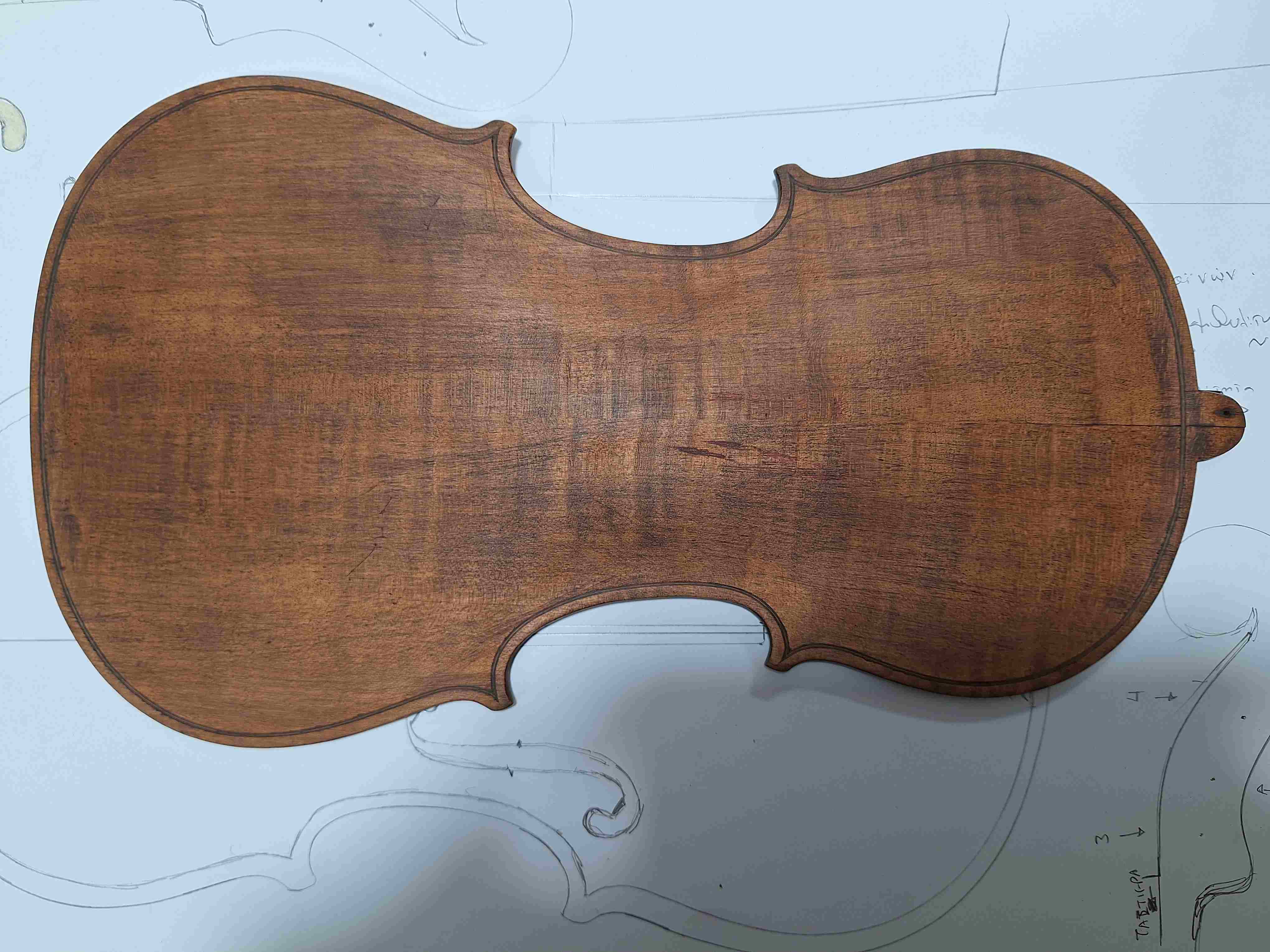

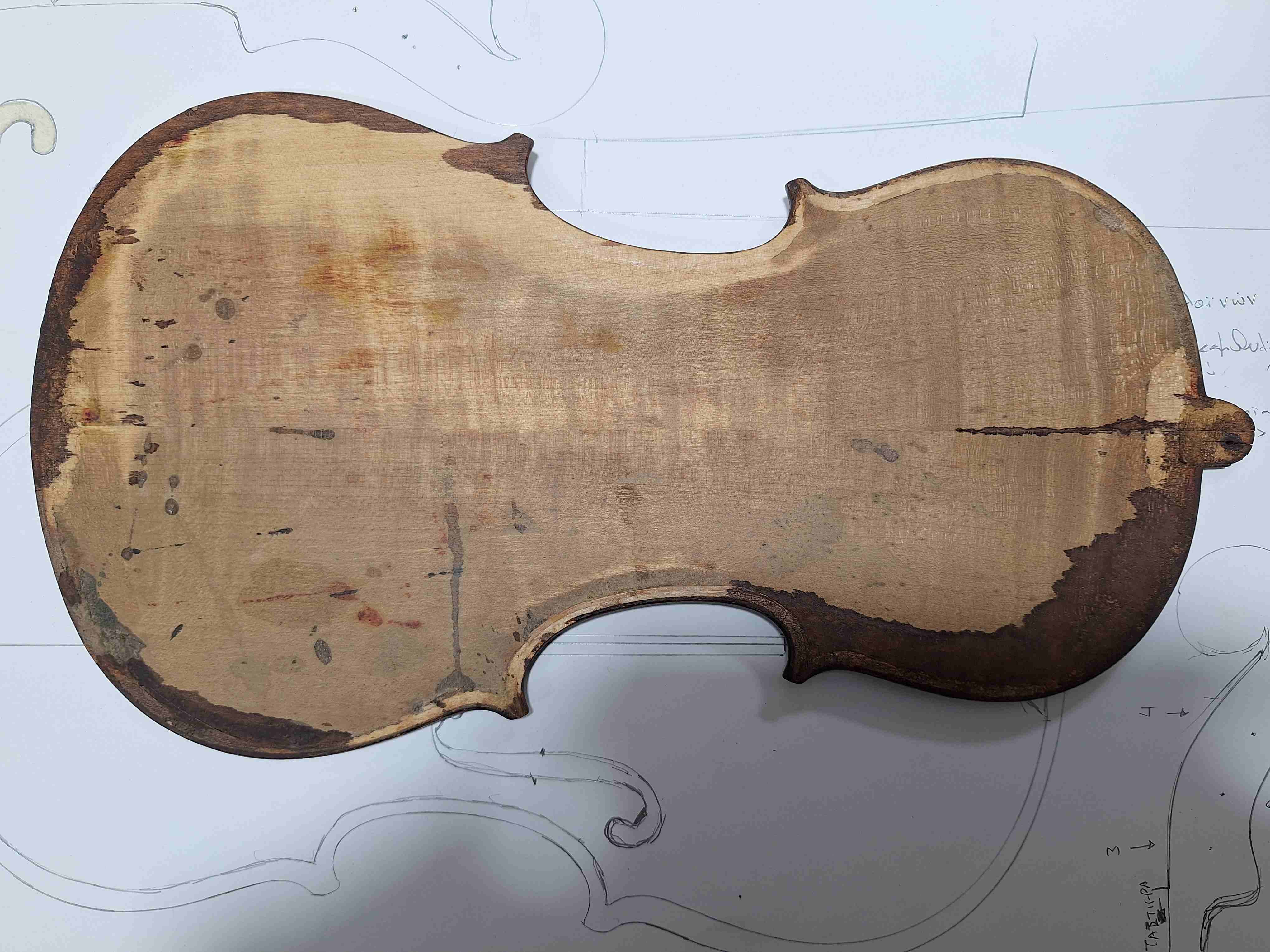

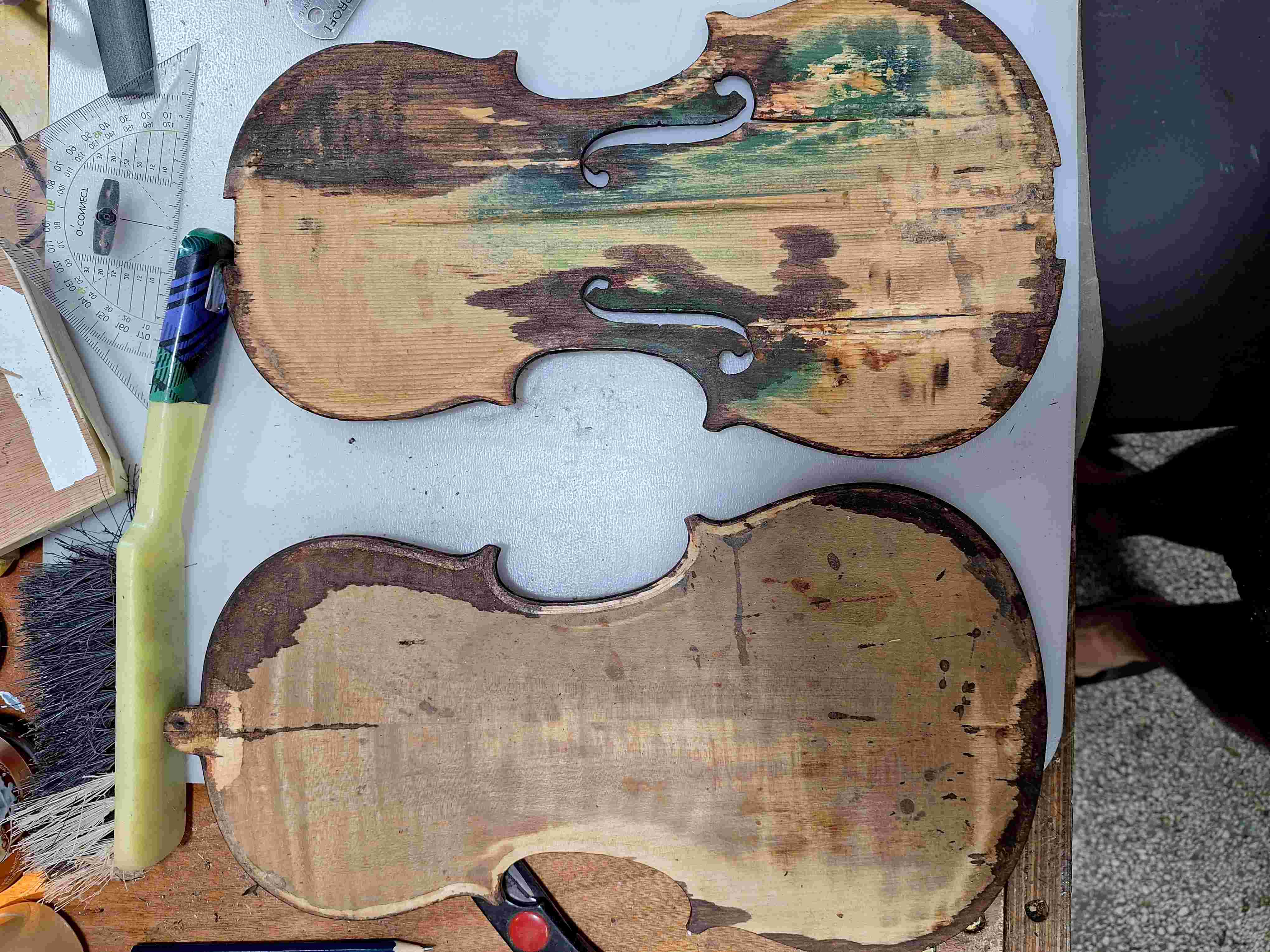

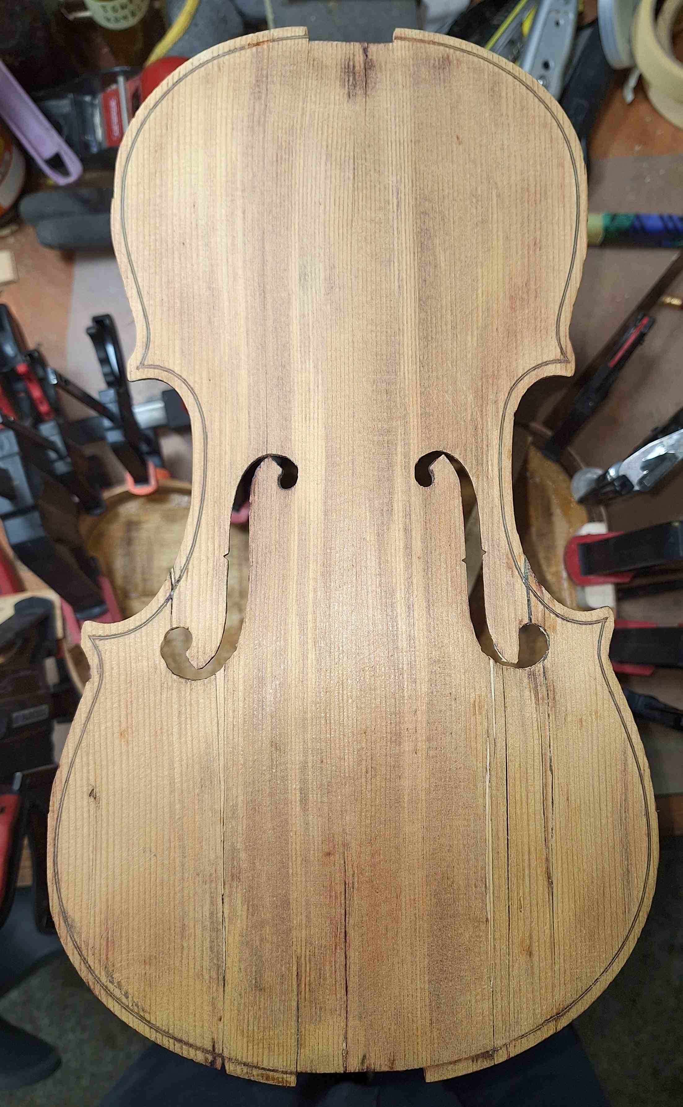

Η πλάτη ήταν το κομμάτι στην καλύετερη κατάσταση από όλα. Είχε μόνο ένα ξεκόλλημα στην ένωση των δυο κομματιών. Το κόλλησα αρχικά και πίστευα πωςήταν εντάξει αλλά με την πίεση που ασκήθηκε καθώς έτριβα μου ξεκόλλησε πάλι. Το ξανακόλησσα και αυτήν την φορά έβαλα και μία επιπλέον ενίσχυση από κελεμπεκάκι. Αφού ομαλοποιήθηκαν και επιπεδοποιήθηκαν οι προς κόλληση επιφάνειες με τρίψιμο, τρίφτηκε και όλο το καπάκι εσωτερικά, όχι πολύ συστηματικά είναι η αλήθεια, πιο πολύ για να καθαρίσει. Περάστηκε γομαλάκα εκτός από τα σημεία που θα γίνουν οι κολλήσεις.
Η μεγάλη ζημιά είναι στο καπάκι. αφού κόλλησα τα σχισίματα, αποφάσισα να τρίψω την εξωτερική πλευρά για να γίνει όσο πιο ομοιόχρωμη γίνεται. Δυστυχώς όμως, παρόλο που τα τριψίματα έγιναν με το χέρι όσο πιο απαλά γινόντανε, αποκαλύφθηκαν νέες ρψγμές και ανοίγματα που αρχικά ήταν εντάξει. Ξεκολλήθηκαν κάποια από τα ενισχυτικά που είχα αρχικά βάλει και μπήκαν νέα μεγαλύτερης επιφάνειας, ειδικά σε ένα σημείο που είχε ουσιαστικά λεπτύνει το καπάκι πάρα πολύ σε σημείο που να φεγγίζει στο φως, έβαλα ολόκληρο κομμάτι πολύ λεπτό κομμάτι από έλατο και στην ευθεία του σκισίματος έβαλα και επιπλέλον ενίσχυση με πυραμιδούλες.  Όλα τα ενισχυτικά από ρετάλια καπακιού 17-18 χρονών για να μην έχω πιθάνοτητα επιπλέον συρίκνωσης. Παρόλο που το καπάκι έχει λεπτύνει πολύ σε σχέση με το αρχικό οτυ πάχος και έχει ιδιαιτέρως ταλαιπωρηθεί, πιστεύω πως τελικά με τις ενισχύσεις θα έχει την απαιτούμενη ακαμψία. Τα διάφορα χρώματα που έχει το καπάκι δεν θα τριφτούν για να μην αποδυναμωθεί και άλλο η ήδη ταλαιπωρημένη κατασκευή. Ούτβ ή άλλωε εσωτερικά είναι και δεν φαίνονται.

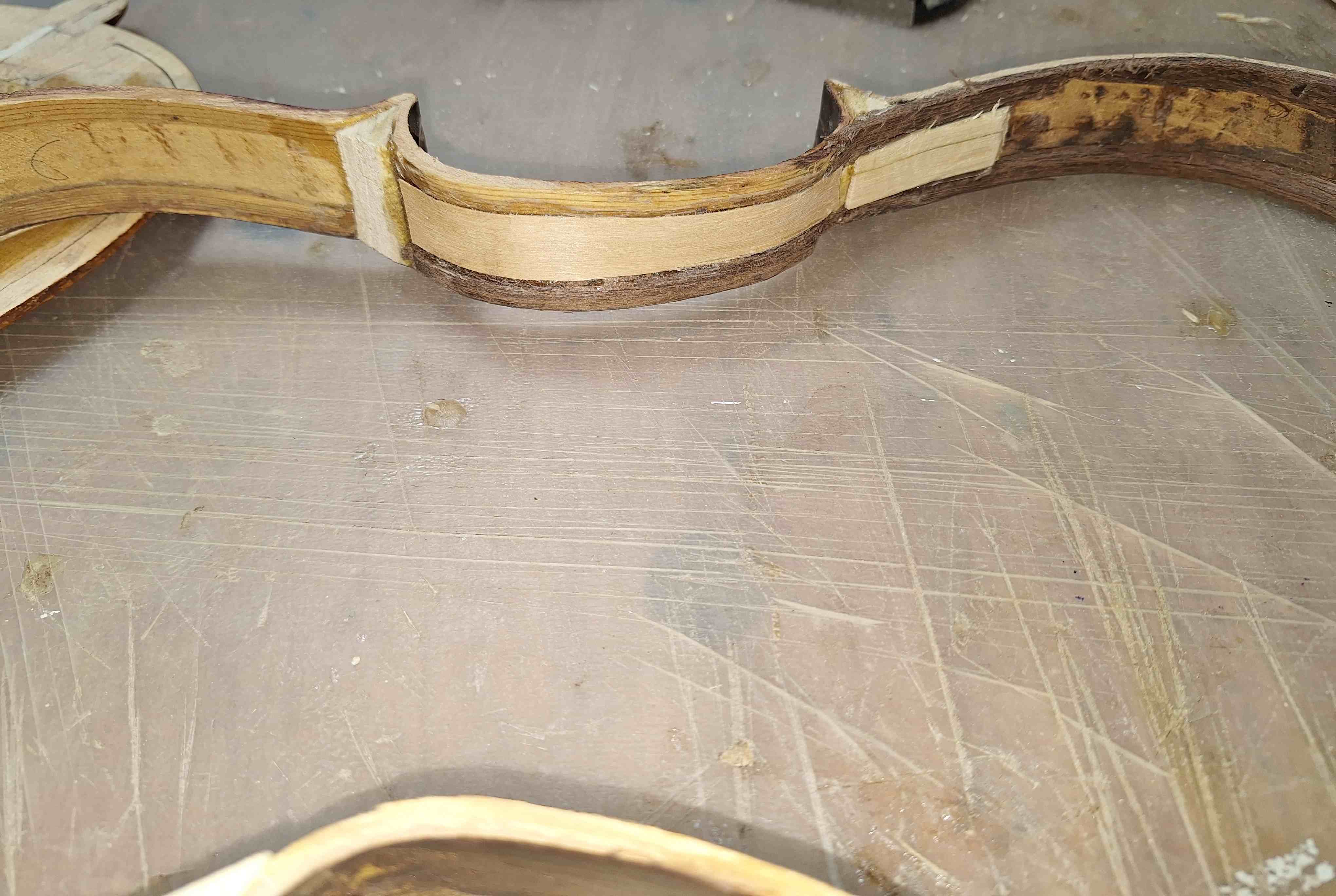

Πλαϊνά και μάνικο.

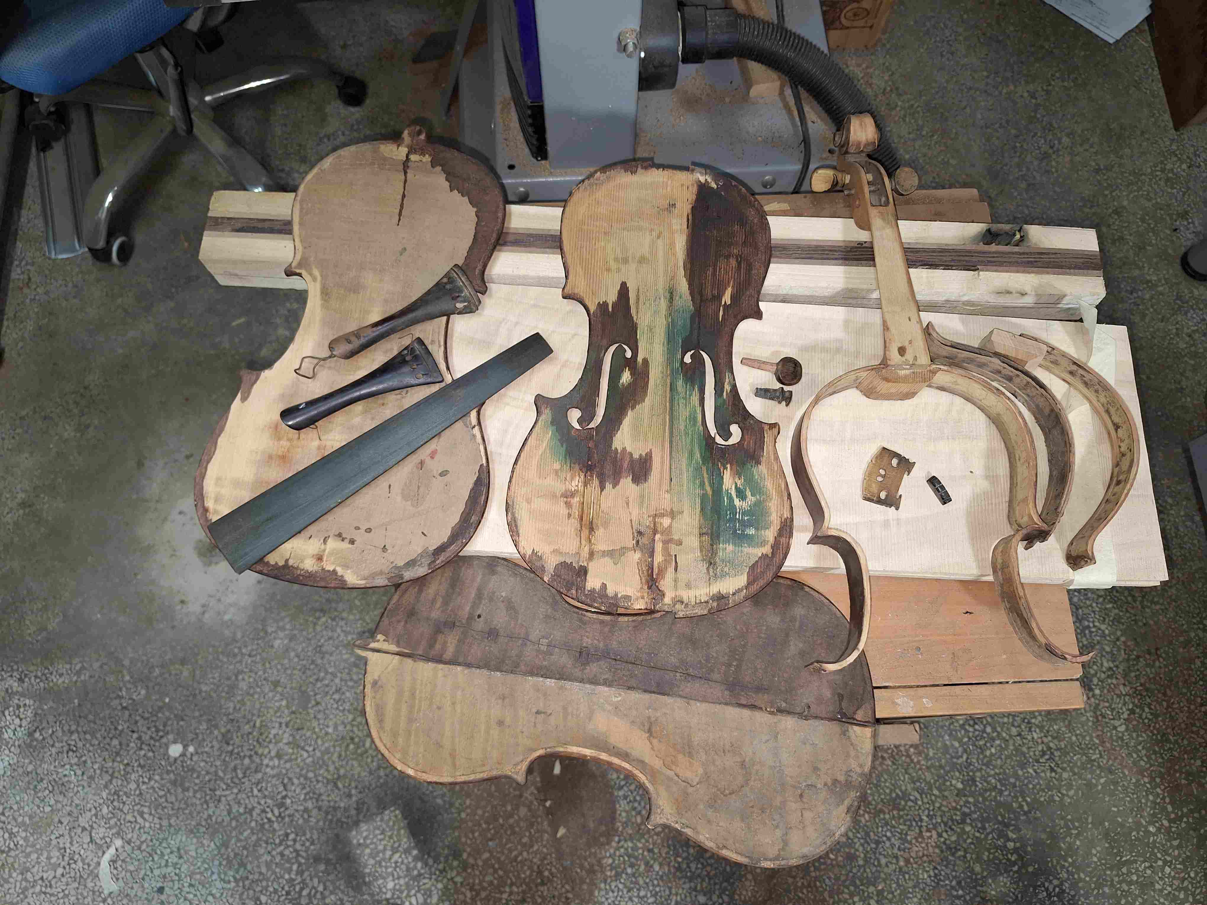

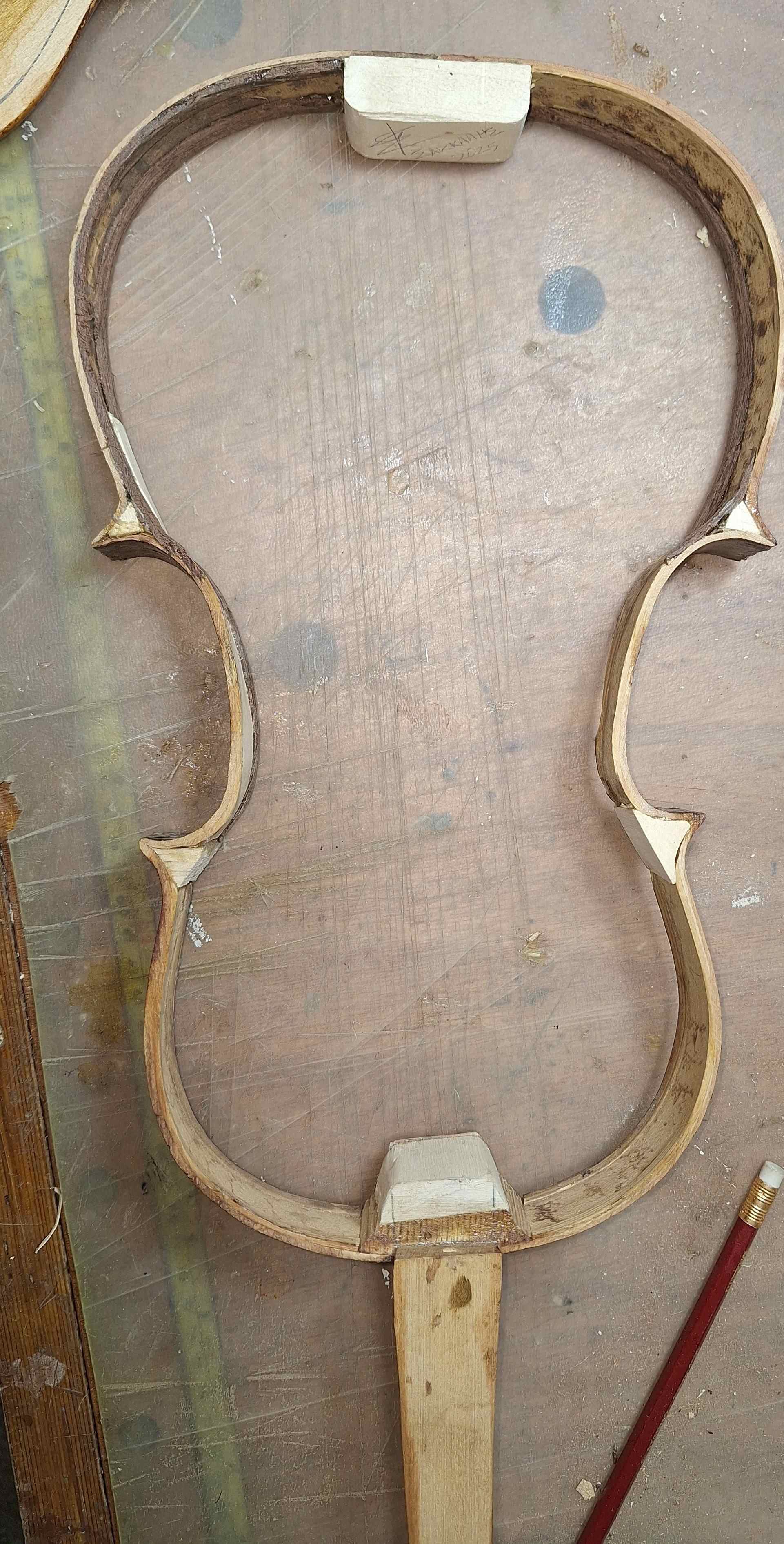

Καθώς μου ήρθε το οργανο σχεδόν πλήρως αποσυναρμολογημένο έπρεπε να μονταριστεί ξανά αλλά και να διορθωθούν τα υπάρχοντα προβλήματα. Ο κάτω τάκος, εκεί που πιάνουν οι χορδές δηλαδή, μου ήρθε κολλημένος μαζί με τα δυο κομμάτια των πλαϊνών. Ο τάκος αυτός δεν ήταν ο αρχικός, αλλά τον έιχε φτιάξει από οξιά ο επίδοξος προηγούμενος επισκευαστής. Κρίθηκε ακατλαλληλος και φτιάχτηκε νέος από φλαμούριλίγο μεαγλύτερος από τον αρχικό (βάσει των σημαδιών από τα προηγούμενα κολλήματα. Αντίστοιχα ενισχύθηκε και ο πάνω τάκος (στην ένωση σκάφους με μάνικο) και μεγάλωσε η επιφάνεια κόλλησης. Ο γενικός σκοποός ήταν να ενισχυθεί η ακαμψία των πλαϊνών για να μην μεταφέρονται όλες οι τάσεις το αδύναμο καπάκι. Αφού κολληθήκανε τα πλαϊνά και σχηματοποιήθηκε το περίγραμμα του βιολιού, στις ενώσεις των κομματιών, 4 σημεία, μπήκανε γωνίες μικρές από φλαμούρι για περεταίρω ενίσχυση της ένωσης αλλά και την επιφάνεια κόλλησης τόσο με το καπάκι όσο και με την πλάτη. Είχα διαβάσι πως υπάρχουν δύο τεχνικές με και χωρίς αυτά τα ενισχυτικά. Στην Τσεχοσλοβακία τον προηγούμενο αιώνα χρησιμοποιούσαν την 2η τεχνική δηλαδή χωρίς τα ενισχυτικά αυτά. Η όλη κατάσταση του οργάνου όμως πιστεύω πως έκρινε αναγκαί την αλαγή αυτή από το αρχικό σχέδιο.  Πέρα από αυτά μπήκανε και δυο ενισχύσεις σε δύο σπασίματα που είχε, καθώς και δύο επιπλέον ενισχύσεις με καπλαμά σε δύο ρωγμές που όμως δεν είχανε ακόμα ανοίξει. Τα περισσότερεα περιμέτρικά φιλέτα αλλάχθηκαν καθώς είχαν μισοξεκκολήσει.
Αφού ολοκληρωθήκανε όλα αυτά ταιρίαχθηκαν και κολλήθηκαν τα πλαϊνά με την πλάτη.
Όλες οι κολλήσεις έγιναν με ψαρόκολλα.

Δεν φτιάχνεις άλλη φορά τέτοια επισκευή χωρίς καλούπι. Δυσκολεύουν πολλοί όλες οι εργασίες.
Το βιολί είναι ένα δύσκολο όργανο καθώς έχει πολλές καμπύλες (σκαφτό καπάκι, σκαφτή πλάτη) γεγονός που κάνει όλες τις επισκευαστικές εργασίες δύσκολες.
Η ολη μέχρι τώρα επισκευή δείχνει ότι μιλάμε για ένα όργανο όχι ακριβής κατασκευής που λόγω της κακής χρήσης ταλαιπωρήθηκε πάρα πολύ. Ουσαστικά το μοναδικό κομμάτι που αξίζει για επαναχρησιμοποίηση είναι η πλάτη. Όλα τα υπόλοιπα θα έπρεπε να αντικατασταθούν. Ο μοναδικός λόγος για την επισκευή αυτή είναι η συναισθηματική αξία του οργάνου.

Ξέρω πολύ καλά πως είναι αλλιώς να έχεις ένα καπάκι στο χέρι, να το εξετάσεις, να αισθανθείς τις φθορές και τις ανάγκες του σε επίπεδο παρεμβάσεων. Ωστόσο κατά την γνώμη μου οι παρεμβάσεις στο καπάκι μάλλον είναι λίγο υπερβολικές. Ίσως και να ήταν αρκετό το να κολληθούν τα σχισίματα και να ενισχυθούν με διαμαντάκια (περισσότερα και λίγο μικρότερα).
Δεν ξέρω αν η μπάρα έτσι όπως είναι τώρα, ήταν έτσι όπως την έφτιαξε αρχικά ο κατασκευαστής, αλλά είναι μικρή σε μήκος, και αν δεν με γελάνε τα μάτια μου ή η τοποθέτηση των F Holes, είναι σκαμμένη σε λάθος σημείο. Πρέπει να περνάει ακριβώς από κάτω από το πόδι της γέφυρας.
Επίσης θέλω να πιστεύω πως δεν είχαν βάλει την ψυχή εκεί που έχει την μεγάλη φθορά (κάτω από το μικρό μάτι της F Hole των πρίμων), η οποία είναι πολύ άκυρη θέση.
Ελπίζω οι παρεμβάσεις μου να μην προσβάλουν την προσπάθειά σου, η οποία είναι σε κάθε περίπτωση Αξιέπαινη !!!  {celebrate011}

Μάνο μην ανυσυχείς δεν προσβάλομαι αντιθέτως ακούω προσεκτικά μιας και δεν έχω ξαναπιάσει βιολί στα χέρια μου.
Κατά πάσα πιθανότητα είναι υπερβολικές οι ενισχύσεις. Στην αρχή και εγώ ήθελα να βάλω μόνο διαμαντάκια. Έτσι ξεκίνησα. Το καπάκι δυστυχώς ήταν τριμένο και είχε και πολλές φθορές. Σε πολλά σημεία το πάχος είχε κατέβει τόσο που φέγγιζε στο φως. Για αυτόν τον λόγο προσπάθησα να βάλω μεγαλύτερα κομμάτια για να πιάσω μεγαλύτερες επιφάνειες  Στην προσπάθεια μου να το τρίψω προσεκτικά ανοίγανε και άλλα σχισίματα.  Στα σημεία που προσέθεσα επιπλέον έλατο το πάχος ήταν κάτω από 1 χιλιοστό. Όπως ανέφερα παραπάνω το καπάκι κανονικά ήταν για αλλαγή και όχι επιδιόρθωση.
Τώρα για το  bass bar λογικά είναι το αυθεντικό.
Τα  f holes  και η θέση του καβαλάρη μου φαίνεται να είναι σωστή. Θα το μετρήσω πάντως και θα σας πω.
Όταν μου φέραν τα κομμάτια ψυχή δεν είχε. Στο σημείο που πιάνει η ψυχή όμως είχε ένα ανεπαίσθητο σημάδι οπότε υπέθεσα πως είχε λογικά. Άλλωστε το βιολί πριν πολλά χρόνια ήταν απόλυτα χρηστικό και έβγαλε πολλά γλέντια. Το κακό είναι πως εκτός κάποια από τα πλαϊνά που δεν έιχαν τριφτεί, έχει φάει χονττρό τρίψιμο εσωτερικά και εξωτερικά. Περάστηκε και αυτό το σκούρο βερνίκι εμποτισμού. Πάντως το καπάκι φαίνεται σαθρό ασχέτως πάχους.
Ε, τότε ορθά ὲπραξες, αν αναλογιστούμε πως το πάχος του καπακιού ξεκινά από 2.4 και φτάνει και τα 3.5 mm
Εφόσον το Bass Bar προκύπτει από το ίδιο το κομμάτι ξύλου του καπακιού και όχι κολλημένο κομμάτι (έτσι φαίνεται στις φωτό), προφανώς είναι το αυθεντικό.
Απλώς μου έκανε εντύπωση το σχετικά μικρό μήκος και κυρίως το ότι κόβεται κάπως απότομα στην κάτω περιοχή και ίσως προδίδει κάποια προγενέστερη παρέμβαση.

Μάνο στην ερώτηση που έκανες για το κεντρικό καμάρι (μπάσων) τελικά δεν είναι κολλημένο αλλά είναι σκαλιστό από το ίδιο το καπάκι.
