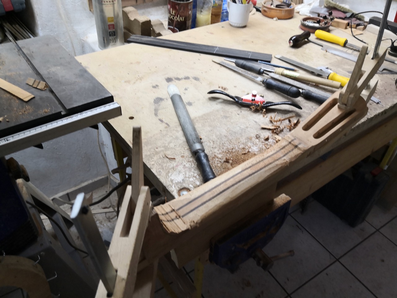

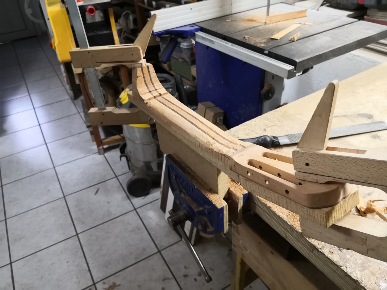

Το μπράτσο ... θέλει μπράτσα! Ράσπες, παστράγκουλο, ξύστρες κτλ.
Φτάνω τη διαμόρφωση πολύ κοντά στην επιθυμητή μορφή. Την τελική επεξεργασία θα την κάνω μετά την κόλληση της ταστιέρας.

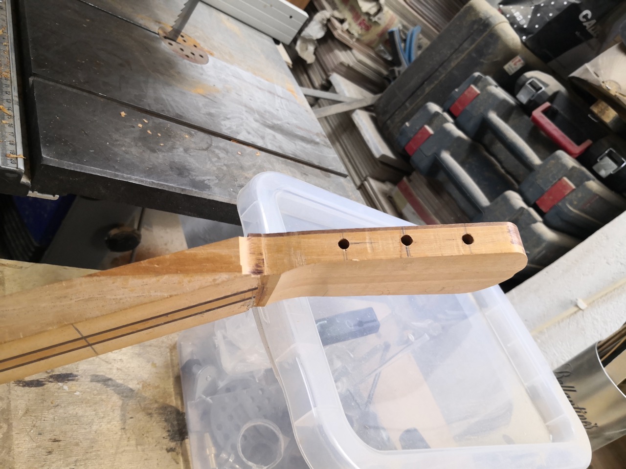

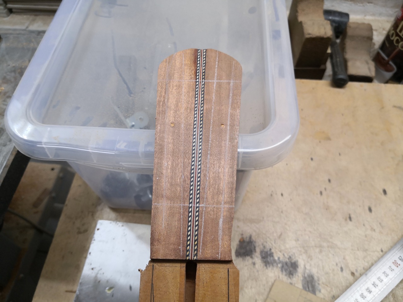

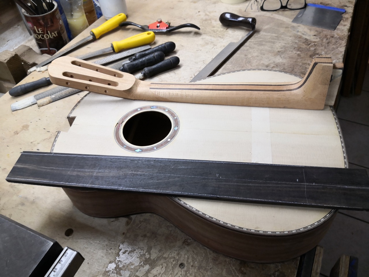

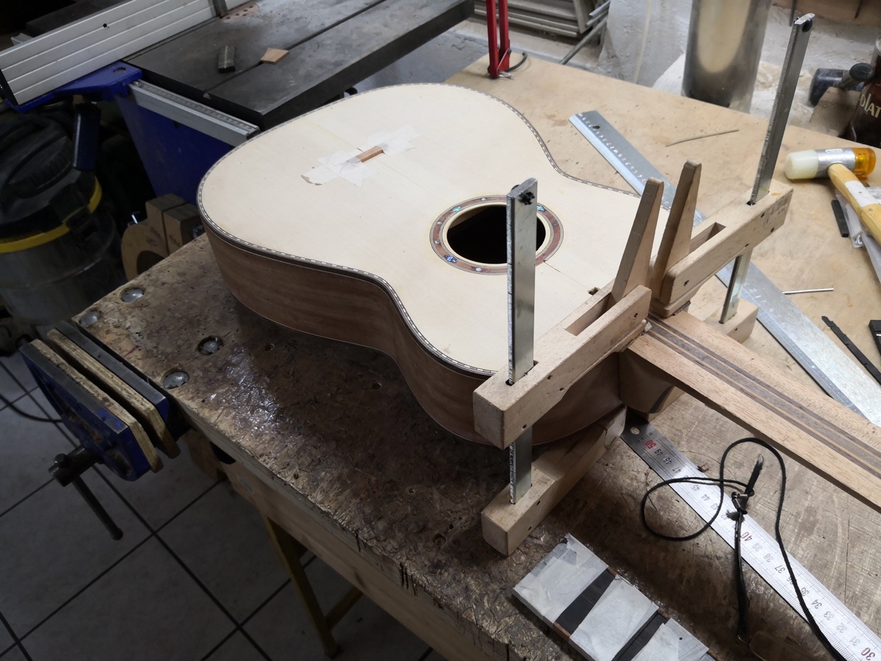

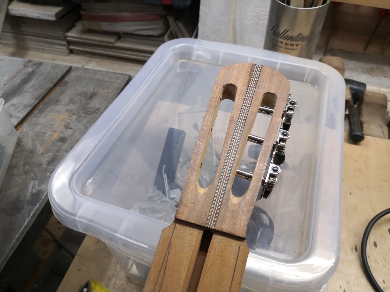

Διαπίστωσα ότι δεν έγραψα τίποτα για το προηγούμενο στάδιο που ήταν η διαμόρφωση του καράολου. Το βάζω εκ των υστέρων για την πληρότητα της παρουσίασης.
Πρώτα κόλλησα δύο "αυτάκια" στο καράολο για να πάρω το επιθυμητό πλάτος.
Μετά κόλλησα καπλαμά από ρετάλια της πλάτης αφού έβαλα ανάμεσα ίδια διάταξη φιλέτων με εκείνα της πλάτης. Ύστερα, με ρούτερ και το κατάλληλο template έδωσα το σχήμα που είναι το ίδιο με εκείνο της προηγούμενης λαϊκής κιθάρας μου.
Αφού πρώτα έκανα τις τρύπες για τα κλειδιά, μετά έκανα και τις σχισμές για τις χορδές.

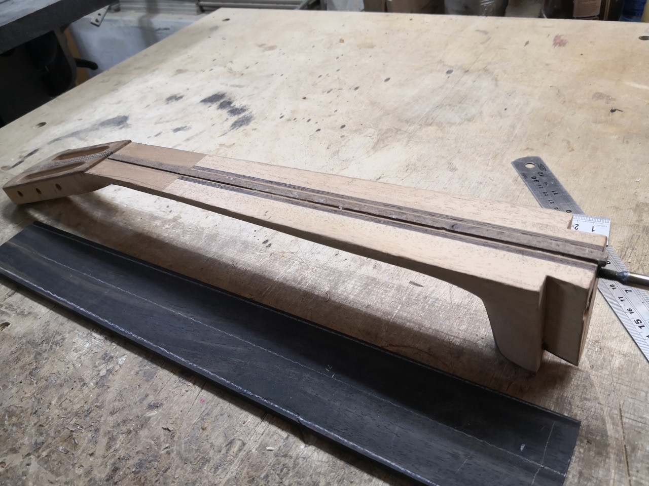

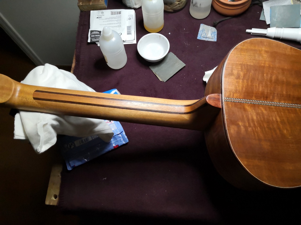

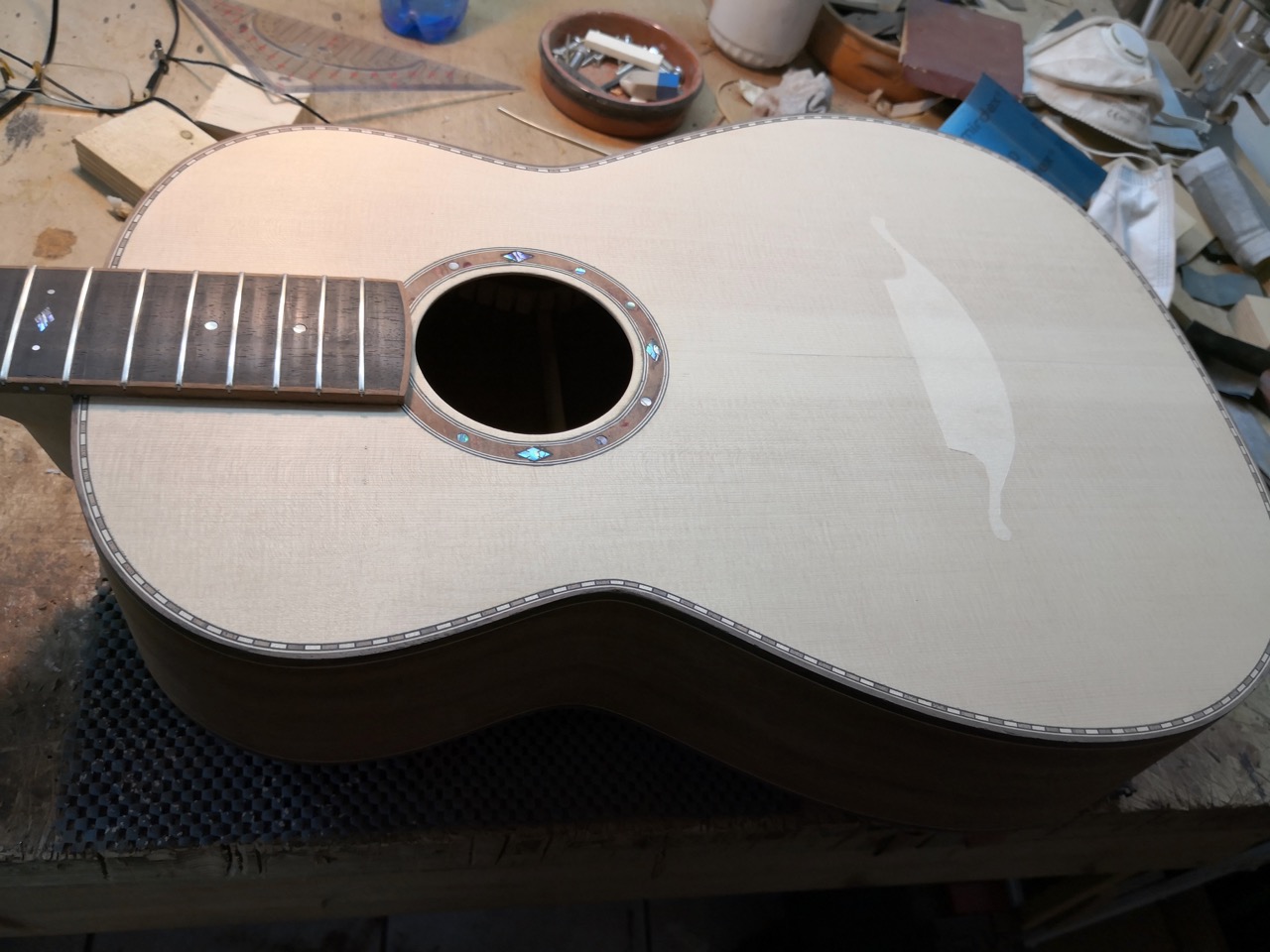

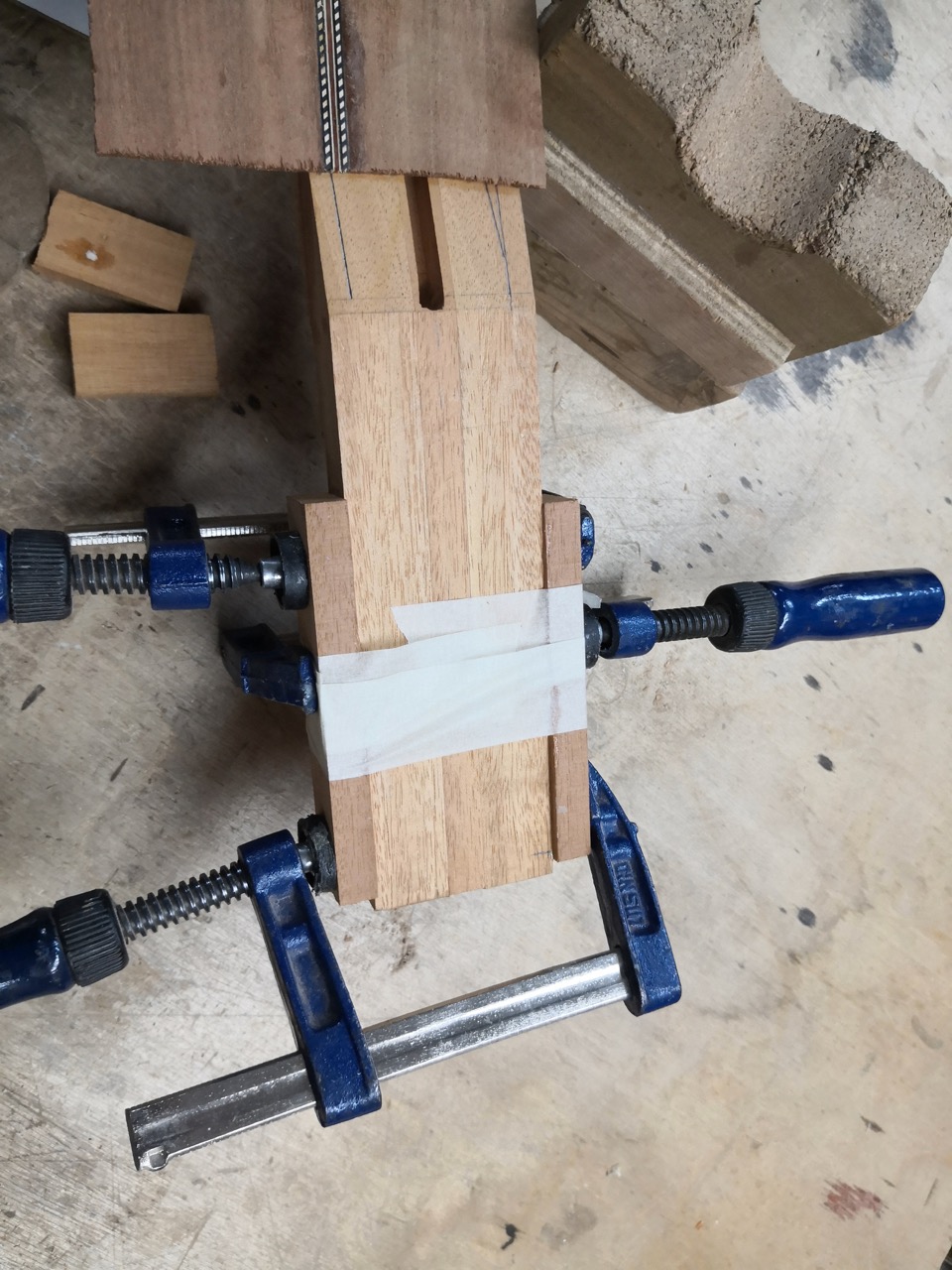

Καλύφθηκε το κανάλι της βέργας με ένα ξύλινο φιλέτο του οποίου το τελικό πάχος θα είναι 2mm περίπου. Χρησιμοποιήθηκε ένα παχύτερο φιλέτο και το μέρος που προεξείχε φαγώθηκε με μικρό ροκάνι και ξύστρα.

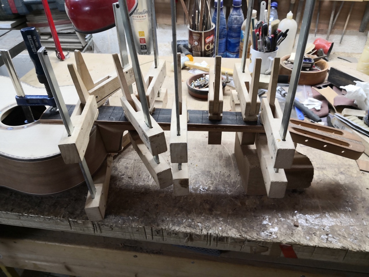

Μετά από πολλές δοκιμές για να σιγουρέψω τις γωνίες, κολλήθηκε και το μπράτσο.

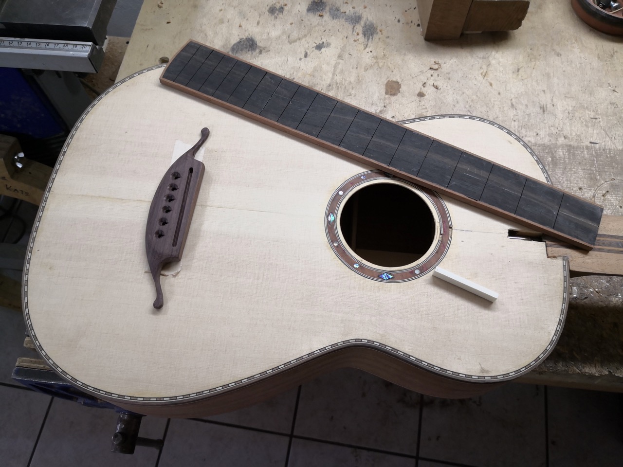

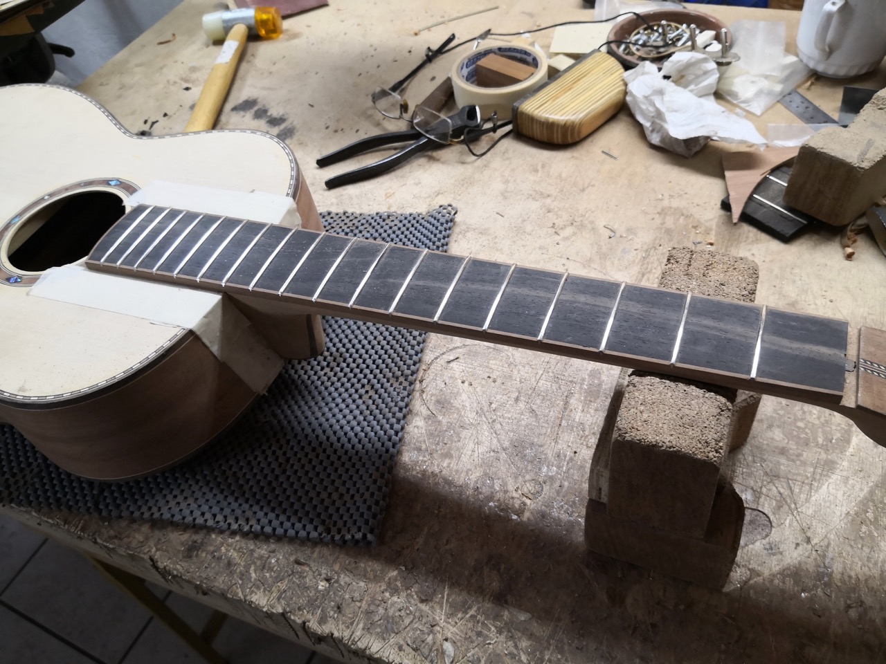

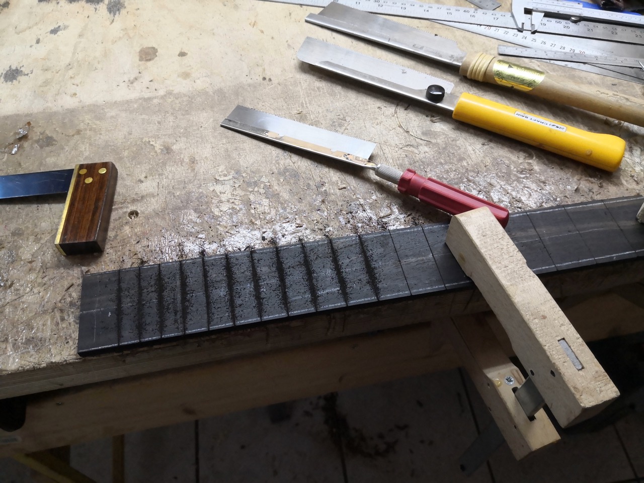

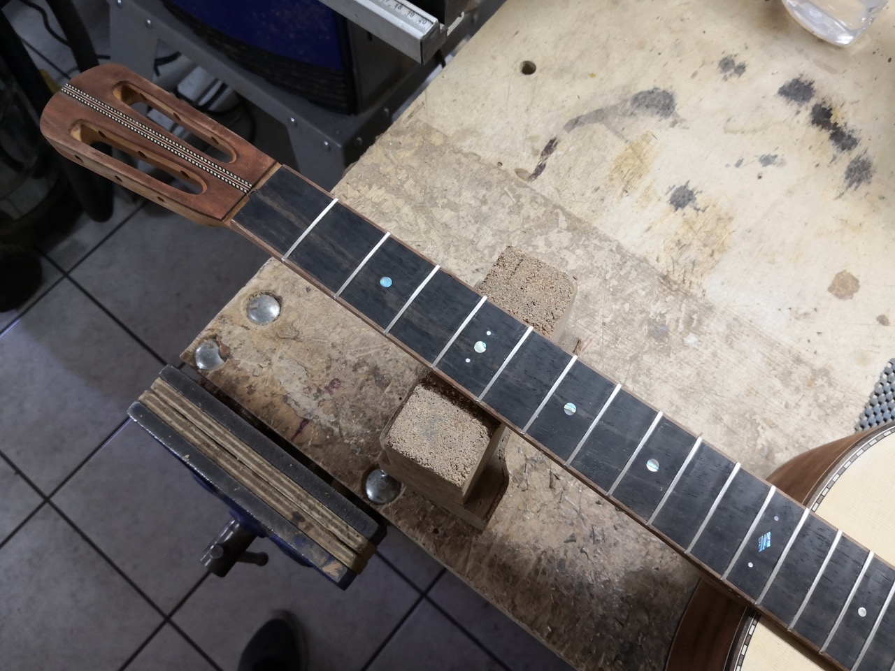

Περιμένοντας το μπράτσο, χάραξα και την ταστιέρα που είναι τελικά εβένινη (ευγενική χορηγία του @sakkalis. Ευχαριστώ Δημήτρη) . Όπως πάντα η χάραξη έγινε χωρίς τη βοήθεια κάποιας πατέντας, αφού όποια και αν δοκίμασα δεν με βόλεψε. Τελικά με υπομονή και εμπειρία η ελεύθερη χάραξη μπορεί να είναι τέλεια. Εγώ πλέον χρησιμοποιώ τρία στάδια στη χάραξη. Η βασική γραμμή κάθε τάστου γίνεται με πολύ λεπτό σουβλί και γωνία ακριβείας. Κατόπιν χρησιμοποιώ λεπτό πριόνι χειροτεχνίας ώστε να δημιουργηθεί πιό βαθειά χαρακιά. Αφού γίνει αυτή, τότε χρησιμοποιώ το πριόνι με το κατάλληλο πάχος κοπής ανάλογα με τα τάστα που θα χρησιμοποιήσω. Με τα χρόνια έχω διαπιστώσει ότι για μένα μεγάλο πρόβλημα είναι τα γιαπωνέζικα πριόνια που κόβουν τρελλά. Η αστοχία είναι πάρα πολύ εύκολη με δαύτα. Έτσι έχω βρει ένα πριόνι που κόβει μέτρια και η χάραξη γίνεται με μεγαλύτερη σιγουριά.
Αφού ξακρίστηκε η ταστιέρα στο σωστό μέγεθος, κολλήθηκε περιφερειακό φιλέτο από τα ρετάλια του μαονιού των πλαϊνών. Με λίγο πλανάρισμα, λίγο ξύστρα και γιαλόχαρτο επιπεδοποιήθηκαν και ταυτίστηκαν με το πάχος της ταστιέρας.
Αφού έγινε λεπτομερής έλεγχος για τα νέα φάρδη (μαζί με το φιλέτο) και την κεντρική γραμμή συμμετρίας σε σχέση και με τον καβαλάρη, τελικά κολλήθηκε και η ταστιέρα.

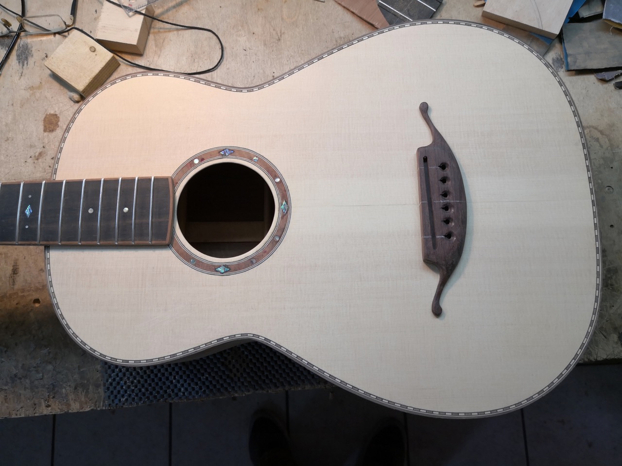

Βέβαια τόσο τις προηγούμενες ημέρες, όσο και σήμερα, έκανα τα απαραίτητα ώστε όπως είχα προγραμματίσει, να τελειώσει το κατασκευαστικό μέρος.
Μπήκαν τα τάστα.
Εκ των υστέρων διαπίστωσα ότι από την διάθεση να τελειώνω, ξέχασα να βάλω τσαμπουκάδες!!!  ::)
Η κατάσταση σώθηκε εύκολα γιατί ούτως ή άλλως είχα σκοπό να βάλω τελείες, οπότε μπήκαν εύκολα!

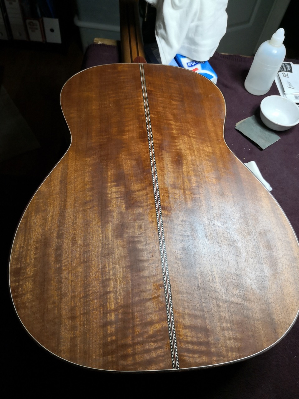

Μετά, καλό τρίψιμο μέχρι Νο320 και πέρασμα με βρεγμένο πανάκι για να σηκώσει γρέζι. Ξανά τρίψιμο και τέλος καθάρισμα με white spirit.
Στη συνέχεια έγινε η επιλογή (μετά από πολλές δοκιμές) της ακριβούς θέσης του καβαλάρη και μασκαρίστηκε με χαρτοταινία. (Συμπέρασμα: Πρέπει να φτιάξω το σχετικό jig για την εύκολη και γρήγορη τοποθέτηση του καβαλάρη).
Τέλος!

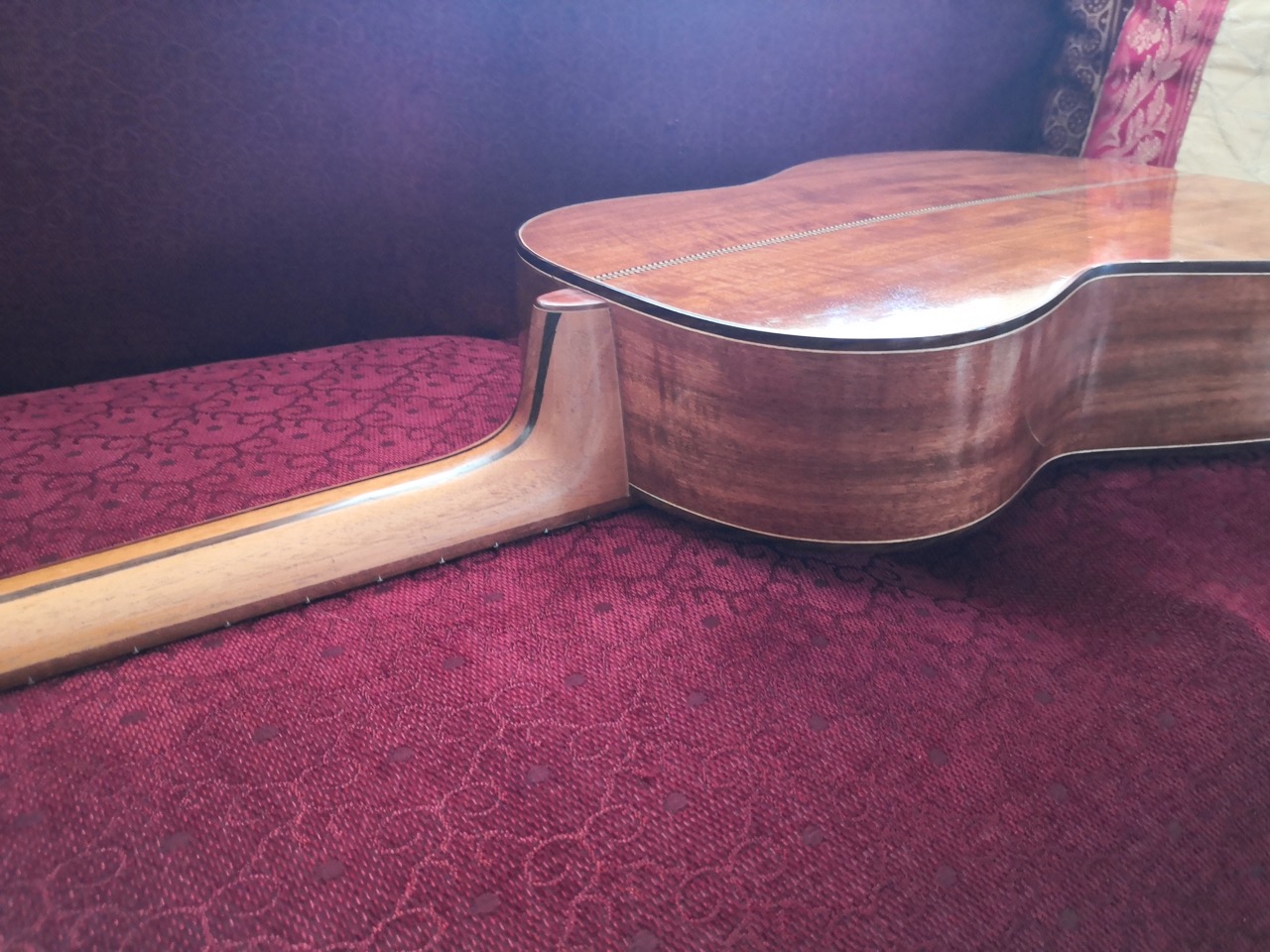

Περάστηκαν σήμερα τα πρώτα χέρια γομαλάκας (με πανάκι) ώστε να προστετευθεί το όργανο και να είναι έτοιμο για να κλείσουν οι πόροι.
Αποφάσισα ότι θα το κάνω παραδοσιακά, με ελαφρόπετρα.  Μάλλον θα έχω αρκετή δουλίτσα γιατί το μαόνι ενώ στο τρίψιμο έγινε πολύ λείο, όταν του πέρασα την γομαλάκα φάνηκαν οι πόροι.

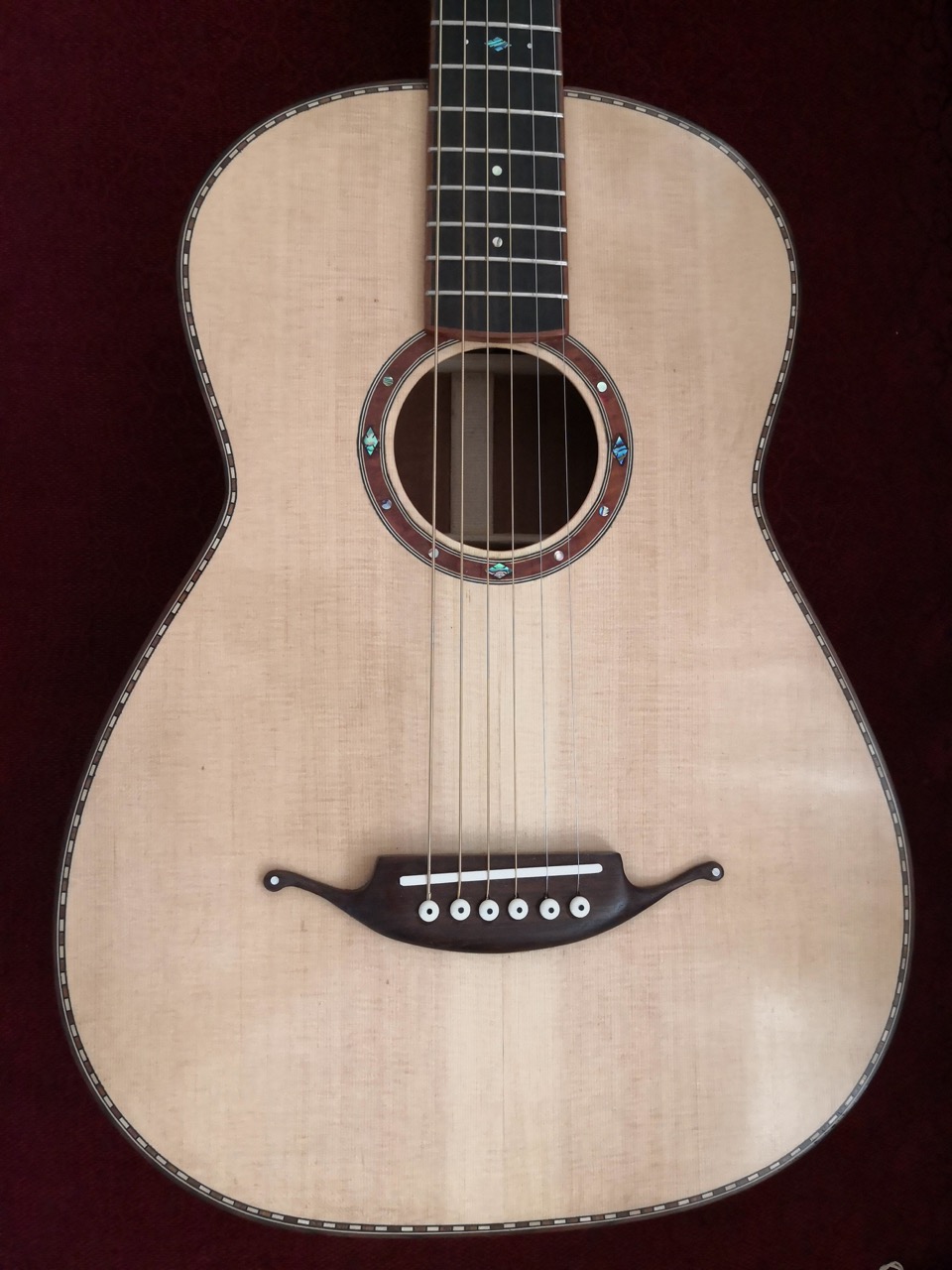

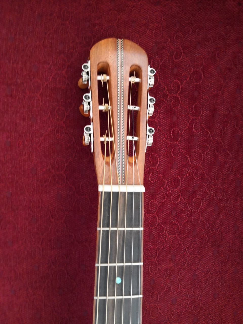

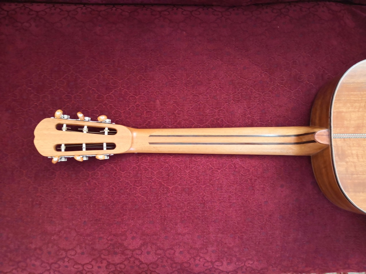

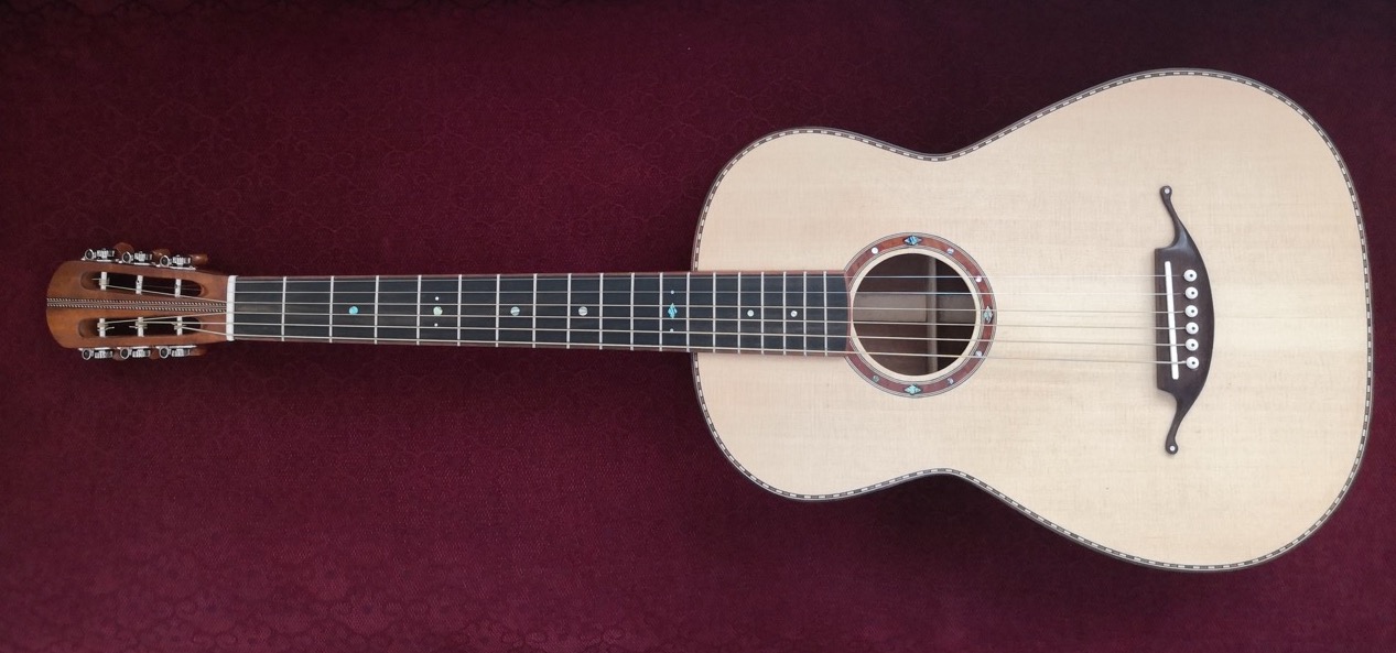

Την έχω αρματώσει αρκετές μέρες για να πάρει τις τάσεις και γίνουν εκ των υστέρων ψιλορυθμίσεις. Θέλει λίγο φινίρισμα στα κοκκαλάκια της και να κολλήσω την πεναριά (διαφανές), αλλά και έτσι παίζει μια χαρά.  ;D
