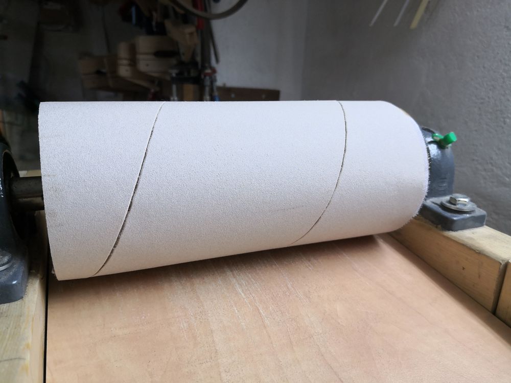

Το τρίψιμο έγινε με τα νέα γυαλόχαρτα με velcro που έβαλα στο τριβείο τυμπάνου ιδιοκατασκευής μου.

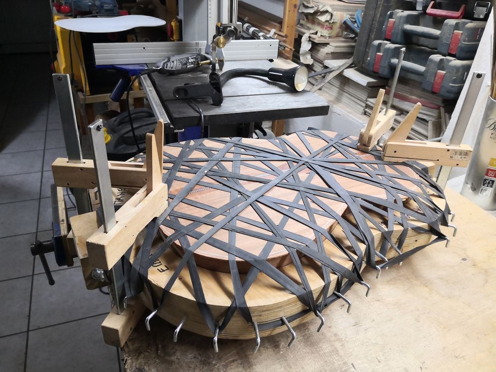

Κολλήθηκαν τα κομμάτια της πλάτης και με μια απλή διάταξη έγινε το σκάψιμο με το ρούτερ για την ένθεση του διακοσμητικού της ραφής της πλάτης.

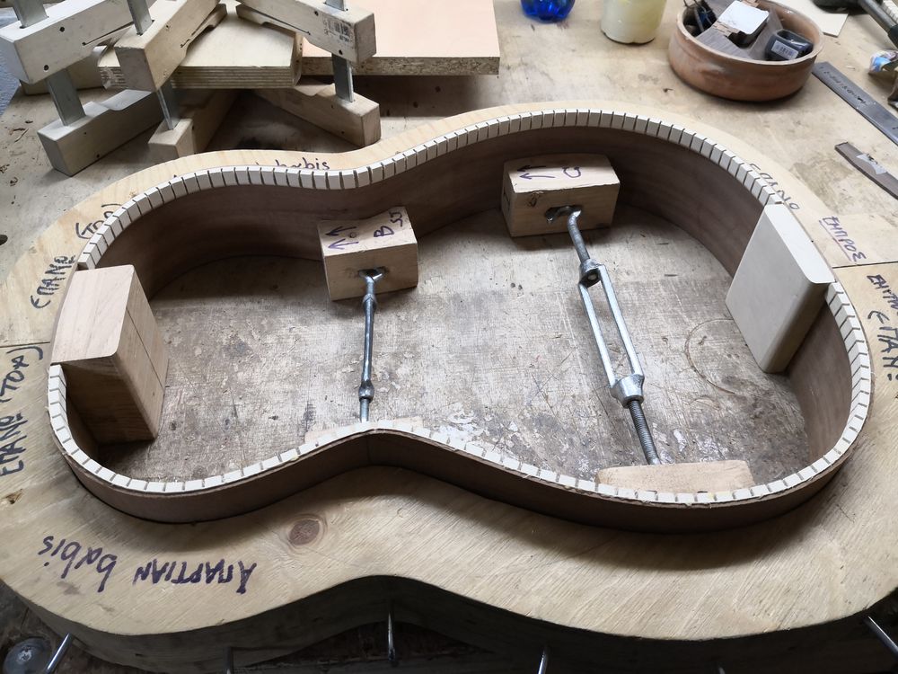

Είναι ίσως περίεργο αλλά η κατασκευή των τάκων και η κόλληση των πλαϊνών μεταξύ τους είναι μια διαδικασία που δεν μου αρέσει και γιαυτό λίγο με αγχώνει. Δεν έχω καταφέρει να βρω μια απλή μέθοδο για να κάνω τις κατάλληλες καμπύλες στους τάκους και στη συνέχεια να κόψω τα πλαϊνά στο "ιδανικό" μέγεθος. Συνήθως κάνω συμβιβασμούς κλέβοντας λίγο από εδώ και από εκεί.
Τέλος πάντων, ο εμπρός τάκος έγινε από μαόνι και ο πίσω από φλαμούρι. Στις τελευταίες μου κιθάρες για τον πίσω τάκο είχα χρησιμοποιήσει κόντρα πλακέ θαλάσσης. Όμως θυμήθηκα ένα μαδέρι φλαμούρι δεκαπενταετίας που μάζευε σκόνη και είπα να το αξιοποιήσω.

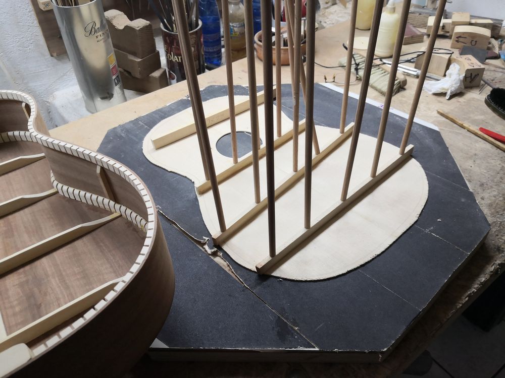

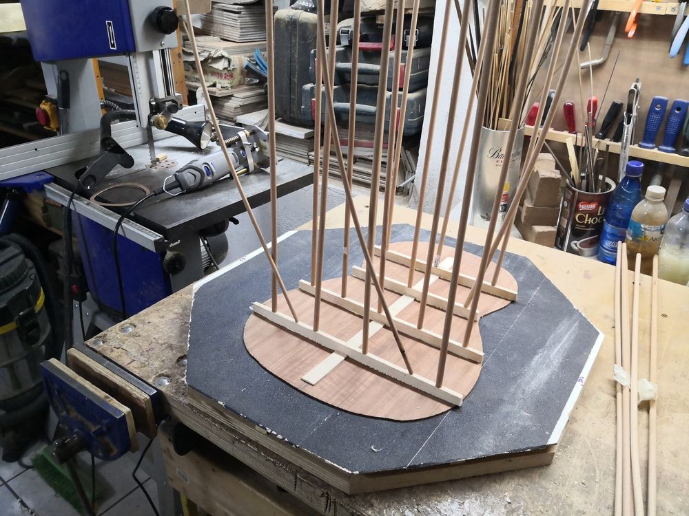

Αφού κατέβηκαν τα πλαϊνά στο κατάλληλο ύψος κολλήθηκαν οι "φόδρες" από την πλευρά της πλάτης και τρίφτηκαν με κοίλο δίσκο ώστε να πάρουν την κατάλληλη καμπύλη 15' .
Κολλήθηκαν τα καμάρια της πλάτης μέσα στον κοίλο δίσκο ώστε να πάρουν την καμπύλη 15' .

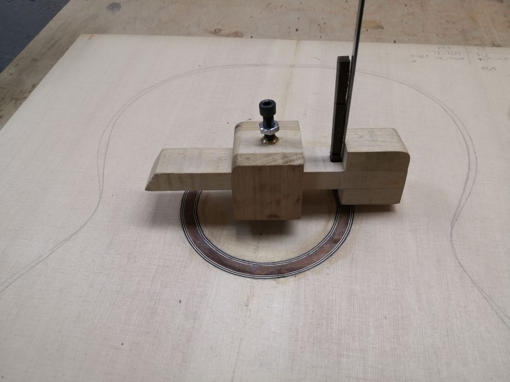

Παράλληλα είχε ξεκινήσει και η διαδικασία κατασκευής της ροζέτας κάνωντας χρήση και του καινούργιου jig που ολοκλήρωσα τις τελευταίες μέρες.

Συμπληρώθηκε η ροζέτα. Παλαιότερα είχα αγοράσει ένα σωρό κομμένα όστρακα για τσαμπουκάδες. Τα χρωματιστά δεν φαίνονται πολύ καλά σε ταστιέρα γιαυτό προσπαθώ να τα χρησιμοποιώ όσο γίνεται σε ροζέτες κτλ. Το αποτέλεσμα δεν μου αρέσει πολύ αλλά πρέπει κάπου να τα χρησιμοποιήσω για να μη μείνουν στο συρτάρι.

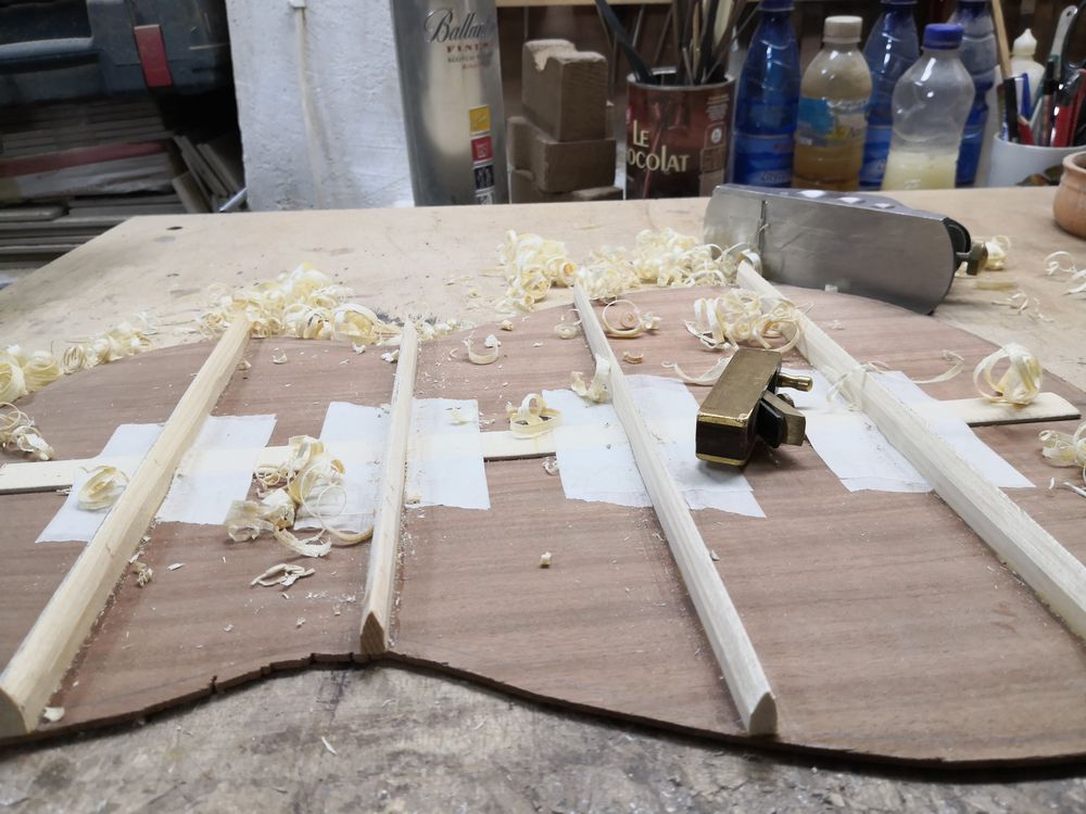

Διαμορφώθηκαν τα καμάρια της πλάτης.
Και το βραδάκι κολλήθηκε η πλάτη.

« Απάντηση #10 στις: Μαρτίου 18, 2023, 01:11:40 πμ »

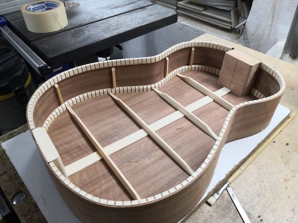

Ένα βήμα ακόμα.

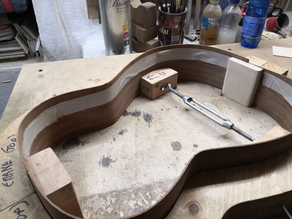

Μπήκαν οι "φόδρες" και από την πλευρά του καπακιού. Επίσης κάποια ενισχυτικά για τα πλαϊνά. Άλλές φορές βάζω και άλλες όχι. Αυτή τη φορά ζήλεψα από το Στέργιο και είπα να βάλω.
Για το καπάκι η καμπυλότητα που κάνω είναι 30'. Όμως την κάνω μόνο κάτω από την τρύπα. Γιαυτό κόλλησα τα μισά καμάρια μέσα στον κοίλο δίσκο. Αυτά που είναι προς τον τάκο θα τα κολλήσω τελείως επίπεδα, όπως και τα ενισχυτικά της τρύπας. Ο λόγος είναι για να εφαρμόζει  καλύτερα η ταστιέρα πάνω στο καπάκι.
Θα κάνω μια προσπάθεια να κλείσω το σκάφος μέσα στο Σαββατοκύριακο.

παναγιωτη πολυ ωραια, και σφεντονα τη πας
παρα πολυ ωραια και η αντιμετωπιση του ραντιους στο καπακι
θα κανεις διαμορφωση στα πλαϊνα ενισχυτικα;
στη κυματικη, ειναι καλυτερα να μην εχει γωνιες το οιοδηποτε σχημα εσωτερικως του ηχειου

3- το ζιγκακι της χαρτοταινιας παραδιπλα, ολα τα λ7
2- (ο στε-λα-κης δε ξε-χνα , τα μπυ-ρο-κε-ρα-σμα-τα)
Η κυματική λέει ότι στις ακμές έχουμε περίθλαση. Αλλά μαέστρο μου λες αυτό να επηρρεάζει τον ήχο μιας λαϊκής; Και προς ποιά κατεύθυνση τον πάει; Για λέγε. ... για λέγε!
Ούτε ο Παναγιώτης ξεχνά! {celebrate013}
Απ: Λαϊκή κιθάρα (μεσαίο μοντέλο Απαρτιάν)
« Απάντηση #13 στις: Μαρτίου 18, 2023, 11:30:12 πμ »
εκτος απο την περιθλαση οπως σωστα ειπες, δημιουργειται και ανακλαση με την συμβολη (προσθετικη η αφαιρετικη) να καραδοκει στις επιμαχες για τη κιθαρα υψηλες συχνοτητες.
τουλαχιστον στη κλασικη, στις λαϊκες μπορει να ειναι και οφελιμο για το χαρακτηρα του ηχοχρωματος της, δεν ξερω-δεν εχω ιδεα.
διαισθητικα ομως δεν θα αφηνα γωνιες, δεδομενου οτι ενας με λαϊκη ισως δε συνοδευει μονο, αλλα μπορει να παιξει και σολιστικα μερη με μακαμια-πονο ψυχης κλπ .  ;D
οι χαμηλες συχνοτητες δεν εχουν προβλημα, αλλα πανω απο 500hz περιπου οπου κινειται ο ηχος περιπου σαν ακτινα και οχι σαν κυμμα ναι, οποτε επηρεαζονται οι συχνοτητες απο εκει και πανω, μαζι με τις αρμονικες της.
τωρα που το "εμποδιο" ειναι συμπαγες (ξυλο), η ακτινα που θα πεσει (οπως ειπα πανω απο τα 500) θα ανακλαστει και θα μειωθει η ενταση της.
ακομα και σαν περιθλαση ομως να το δεις (που φυσικα εξαρταται απο το μηκος κυματος σε σχεση με το μεγεθος του "εμποδιου"), οπου οταν το εμποδιο ειναι πολλαπλασιο του κυματος δημιουργειται η λεγομενη ηχητικη σκια , δηλ. δεν περνα ο ηχος γυρω-γυρω απο το εμποδιο.
το θετικο ειναι πως μονο το κυμα που ειναι παραλληλα των πλευρων θα αυξηθει κατα 6 ντεσιμπελ περιπου (δηλ διπλασιασμος εντασης) λογω της καθετης επιφανειας οπου προσκρουει , αλλα το μειον σε αυτη τη σκεψη ειναι οτι στη συγκεκριμενη θεση, ειναι πολυ λιγη η πυκνοτητα.
αυτα ολα στη πρεσιζιον μιουζικ εχουν ιδιαιτερη σημασια, οπου προσπαθει ο μουσικος σε καθε μετρο να παρει το ταβανι του οργανου του σε σχεση με τη μουσικη που εχει γραφτει.

« Απάντηση #14 στις: Μαρτίου 18, 2023, 01:46:25 μμ »
ποιο είναι το jig της χαρτοταινιας βρε παιδιά??δεν βλέπω κάτι..
