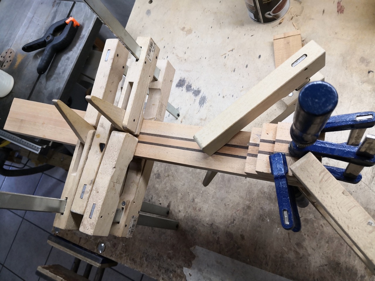

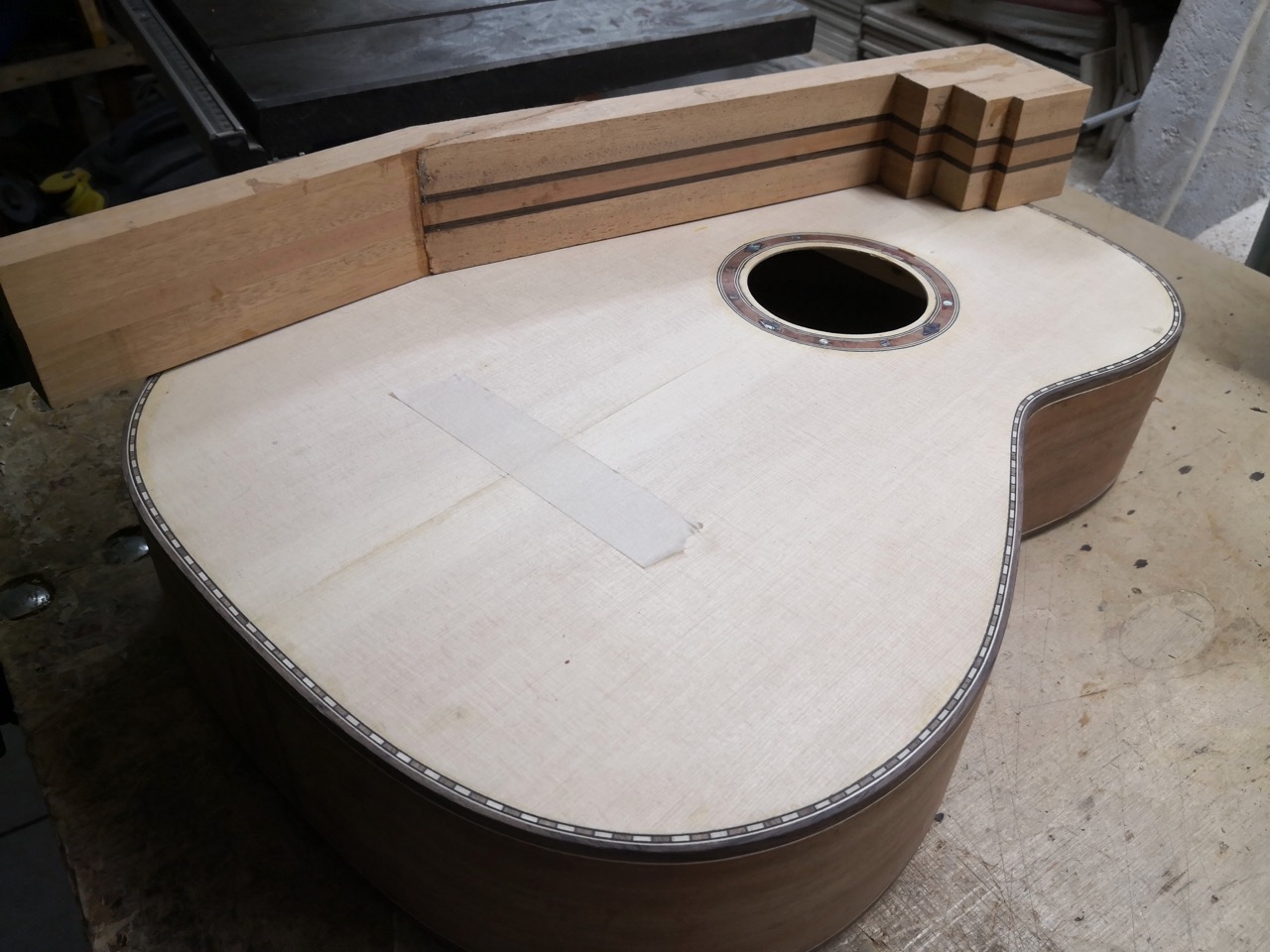

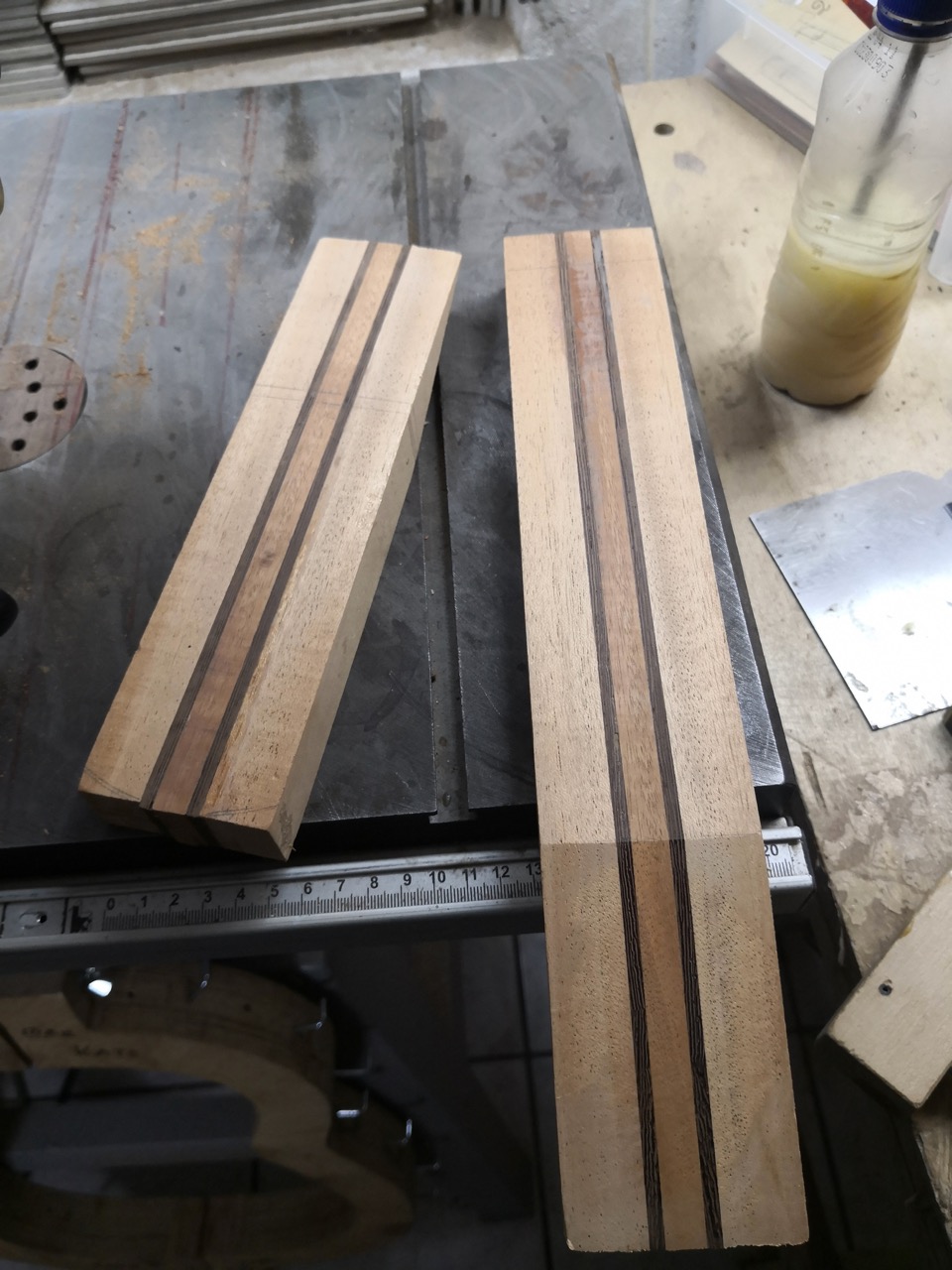

Ερώτημα (ρητορικόν) με σκωπτική διάθεση: Τι συμβαίνει όταν για να υπολογίσεις το μήκος των ξύλων που χρειάζονται για το μπράτσο, κάνεις μια απλή πρόσθεση και αντί για 52 cm εσύ βγάζεις αποτέλεσμα 50cm;;;;
α) δεν γνωρίζεις πρόσθεση; ... ή
β) δεν ήσουν εκεί όταν έκανες την πρόσθεση;;;;
Επειδή μάλλον πρόσθεση γνωρίζω, η σίγουρη απάντηση είναι η β . Διότι αν ήμουν παρών κατά την πρόσθεση δεν θα έκανα τέτοιο λάθος!!! ..... Μπαρδόν;  ::) ::) ::)
Και τι κάνεις εκ των υστέρων όταν έχεις κολλήσει τις κόντρες κτλ, όλα με βάση το 50cm; Κόβεις την πλάγια κοπή του καράολου όπου διαπιστώνεις ότι το κομμάτι για το καράολο είναι κοντό. Αντί για 17cm είναι 15cm! Και gamo την ατυχία μου δεν είχα ούτε πόντο περισσευάμενο από το βέγγε που χρησιμοποίησα για κόντρες.  :banghead: :banghead: :017: :017:
Τότε βάζουμε άλλο σχέδιο. Το κομμένο κοντό καράολο το κάνουμε κομμάτια και το χρησιμοποιούμε για τακούνι του μπράτσου. Και φτιάχνουμε ένα άλλο καράολο χωρίς τις κόντρες!!  :cheesy2: :cheesy2:
Έχουμε ξοδέψει βέβαια κάποιες επιπλέον ώρες για να βρούμε λύση, αλλά τουλάχιστον η μ@λ@κία που παραμόνευε δεν ήταν καταστροφική (τώρα που το σκέφτομαι δεν μου έτυχε καμιά φορά καταστροφική αστοχία. Απλώς όλες πρόσθεσαν ώρες δουλειάς).
Επιτέλους οι πρώτη επαφή (του σκάφους με το μπράτσο). Βέβαια ... μόνο προκαταρκτικά είχε. Για την πράξη (της ένωσης) έχουμε ακόμα λίγη δουλίτσα! ;D ;D

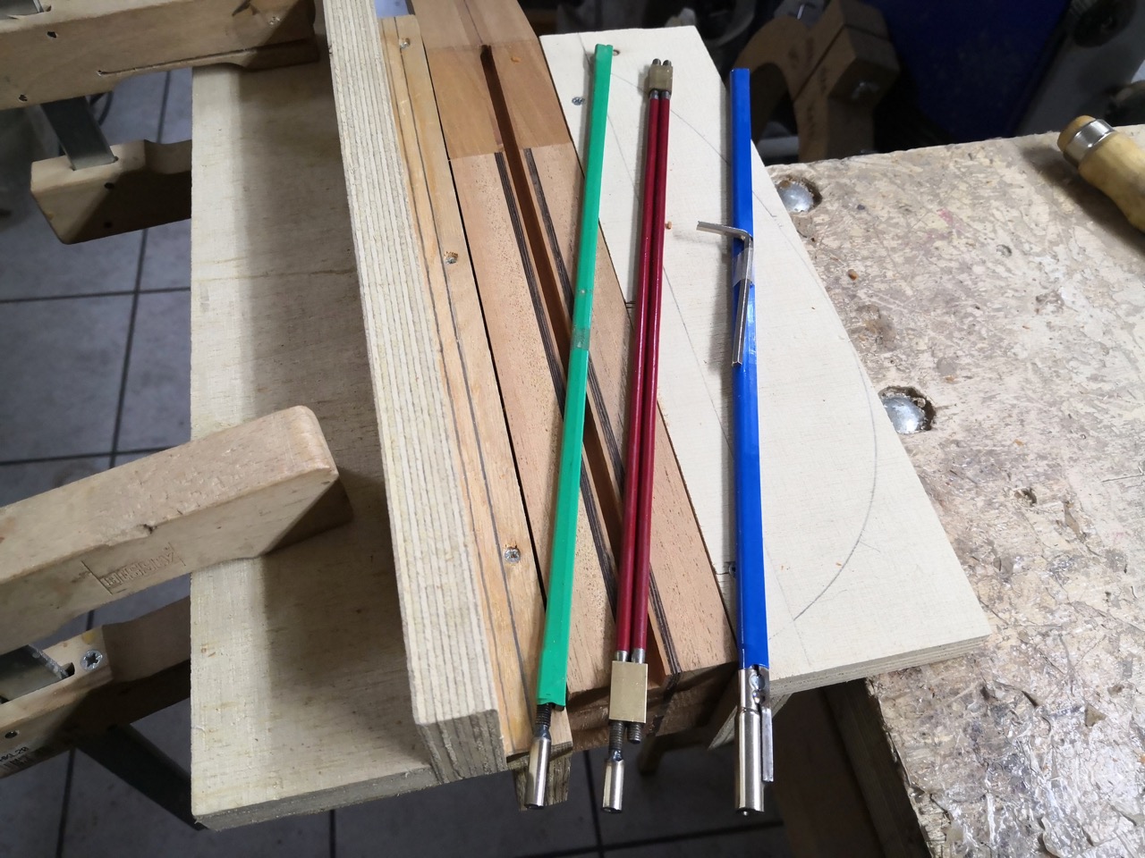

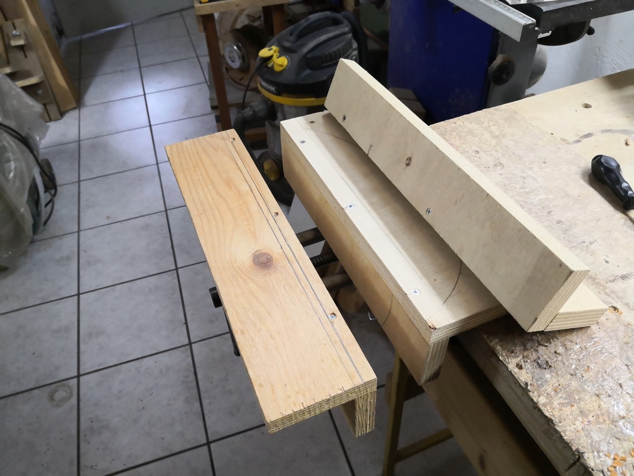

Πρώτη εργασία η δημιουργία του καναλιού στο μπράτσο για την τοποθέτηση της βέργας. Για τη δουλειά αυτή χρησιμοποιώ μια πολύ απλή διάταξη που αποτελείται από τρεις ίδιες γωνιές με κόντρα πλακέ μήκους περίπου 40 cm. Τις δύο τις τοποθετώ μέσα στη μέγγενη με τέτοιο τρόπο ώστε στη μέση να μπει το μπράτσο και να δημιουργηθεί μια ενιαία επιφάνεια (του μπράτσου με τις δύο γωνίες). Η τρίτη παίζει το ρόλο του οδηγού για το ρούτερ.
Τρεις βέργες, τρία διαφορετικά βάρη! Η πράσινη 95gr η κόκκινη 115 και η μπλε 140gr.  ::)
Κερδίζει βέβαια η πράσινη. Μια παρόμοια με την κόκκινη έχω χρησιμοποιήσει σε παλαιότερη λαϊκή κιθάρα  Έχει άλλη φιλοσοφία κατασκευής, δεδομένου ότι αποτελείται από δύο ντίζες, απλώς η μία είναι σταθερή. Ήταν η μόνη που είχα βρει σε μικρότερο μήκος (29-30 cm) αλλά η μικρή μου εμπειρία λέει ότι οι βέργες αυτού του τύπου δεν δουλεύουν σωστά.
Αφού γίνει η ρύθμιση της γωνίας του μπράτσου (επόμενη φάση), το κανάλι και η βέργα θα σκεπαστεί με ξύλινο φιλέτο πάχους περίπου 2 mm.

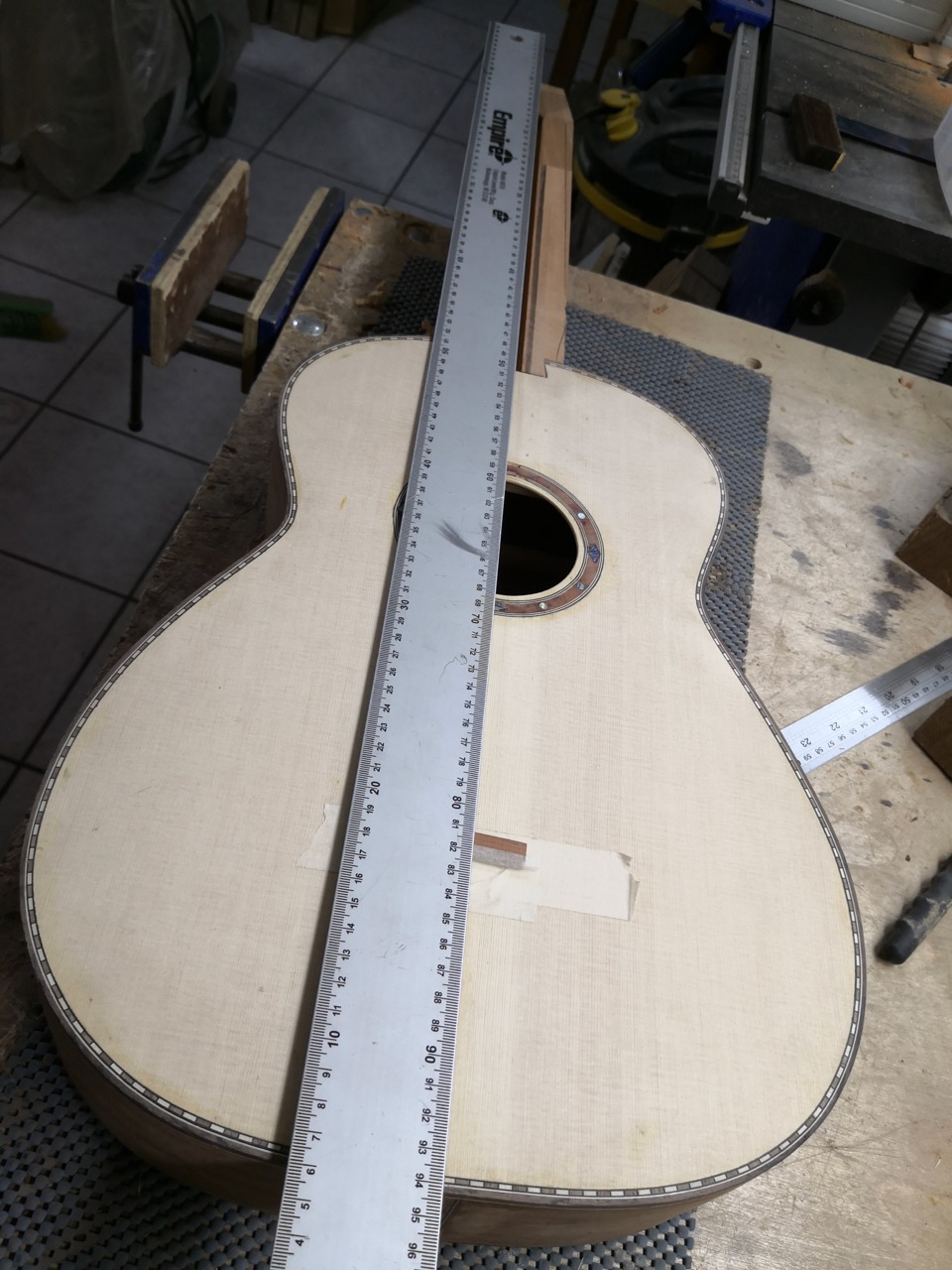

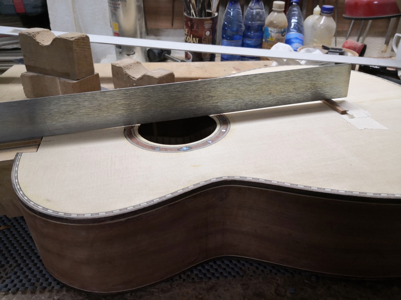

Στυλιανέ, ακολουθώ την εξής συνταγή:
Δίνουμε τέτοια κλίση ώστε αν βάλουμε μια ρίγα πάνω στο μπράτσο χωρίς την ταστιέρα, θα πρέπει να μας δίνει ένα κενό στο σημείο του καβαλάρη 3,5mm Μετράμε από το καπάκι μέχρι το κάτω μέρος της ρίγας. Η προσέγγιση αυτή υποθέτει ότι θα χρησιμοποιήσουμε μια ταστιέρα γύρω στα 6,5 mm, τάστα ύψους 1,0 mm. Αν βάλουμε και τα 3,5 mm που υπολογίσαμε, συν το ύψος των χορδών πάνω από το 12 τάστο, συν κάποια ενδοτικότητα του καπακιού, τότε αναμένουμε να πάρουμε ένα τελικό ύψος καβαλάρη (μαζί με το κόκκαλο) 12,5 -13,0 mm. Γενικά η γωνία του μπράτσου συνήθως είναι γύρω στις 1,5 μοίρες.
Η ρύθμιση της γωνίας γίνεται εύκολα με την σχετική ιδιοκατασκευή. Παρεπιπτόντως τώρα το απόγευμα έκανα αυτή τη δουλειά! Μάλιστα για να μη κάθομαι να μετράω κάθε φορά τα 3,5mm, έχω φτιάξει ένα ξυλάκι σε αυτό το ύψος το οποίο κολλάω με χαρτοταινία στη θέση του καβαλάρη.
Πάντως βασικό μας μέλημα για την σωστή ρύθμιση της γωνίας με την ιδιοκατασκευή, είναι η επιπεδοποίηση της περιοχής του που θα ακουμπήσει το σκάφος ανάποδα πάνω στο jig και η καθετότητα των πλευρών ως προς το καπάκι.
Κατά τα άλλα έκανα τις δοκιμές μου με διάφορες προσομοιώσεις και απαιτούμενες μικρορυθμίσεις στη νέα ιδιοκατασκευή, ώστε να είναι όλα έτοιμα να κόψω (ίσως αύριο) την χελιδονοουρά. Εν τω μεταξύ κολλήθηκε και ο φελλός στην πατέντα για την συγκράτηση της κιθάρας στον πάγκο.

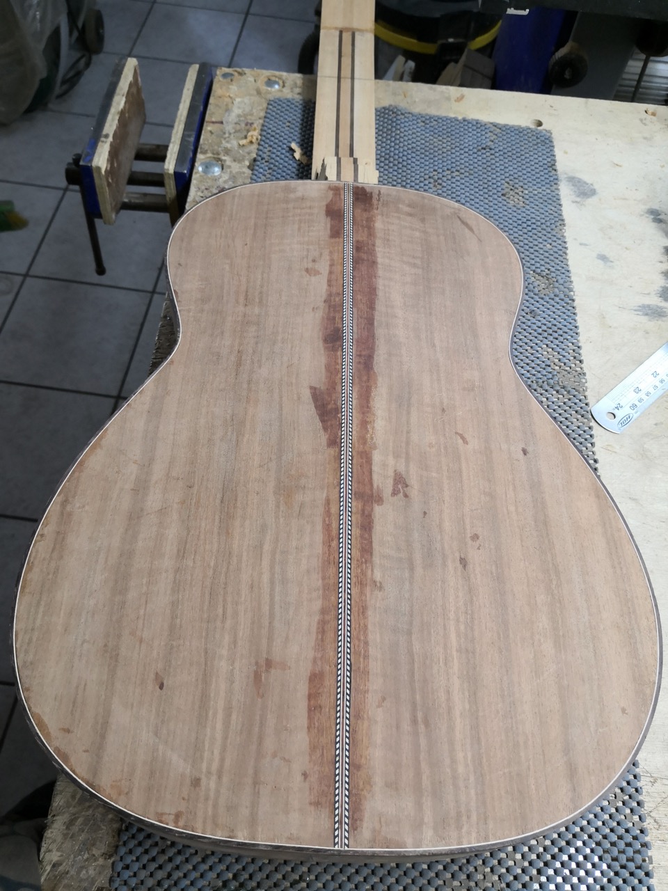

Η ιδιοκατασκευή για την χελιδονοουρά μπήκε σήμερα στην παραγωγή. Οι ακρίβειες πολύ μεγαλύτερες και αυτό εμπνέει σιγουριά. Αλλά ... το "εργαλείο" είναι καινούργιο και φαίνεται θέλει "στρώσιμο". ;D
Ένας ελάχιστος τζόγος που δεν του δόθηκε ιδιαίτερη σημασία πήγε να κάνει ζημιά. Όμως εντοπίστηκε και έτσι το τελικό αποτέλεσμα, αν όχι τέλειο, είναι πολύ ικανοποιητικό.  {celebrate013}

Δένει πολύ ωραία χρωματικά το μαόνι με το καφετι σκούρο φιλέτο  {celebrate013}

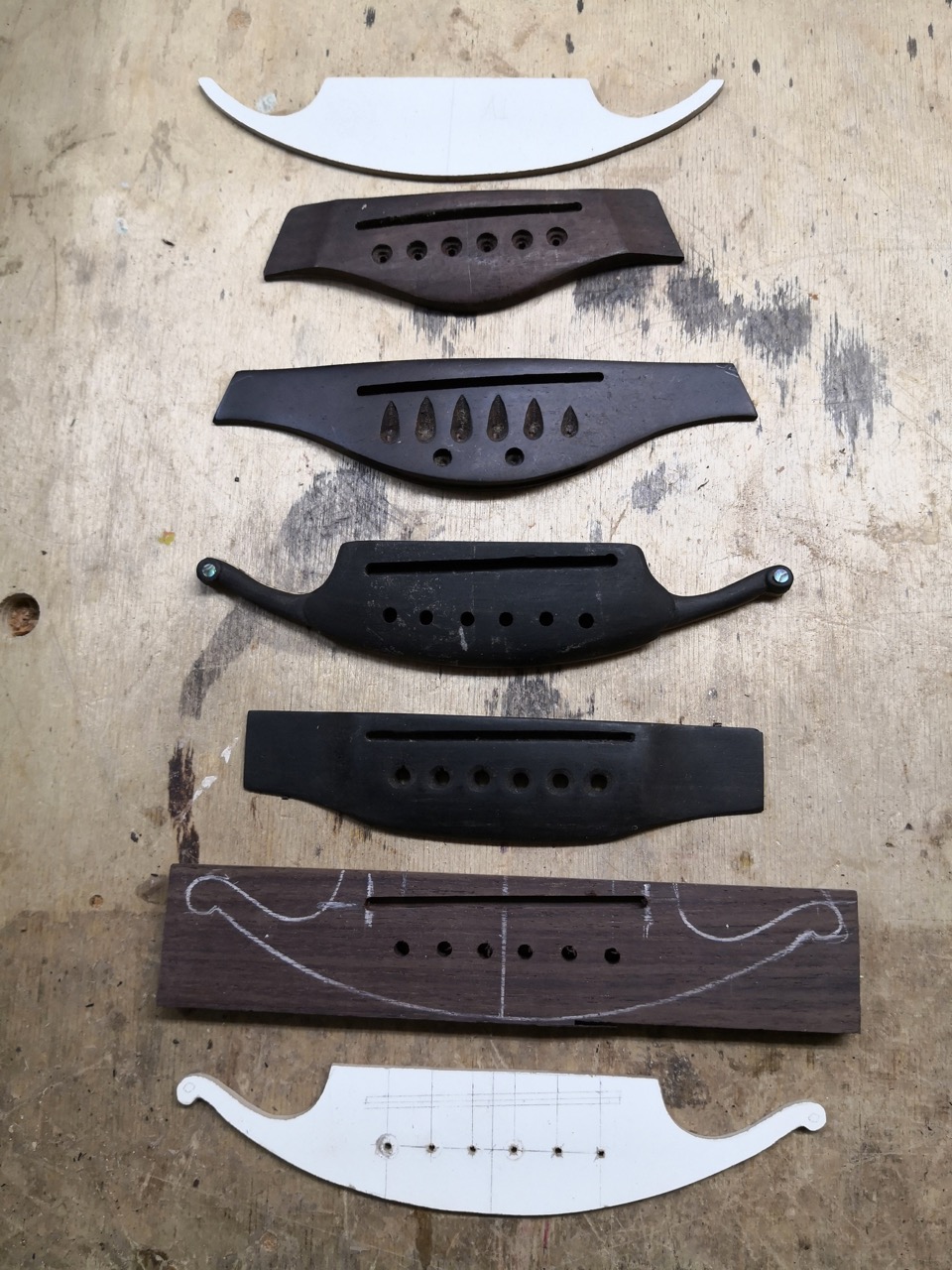

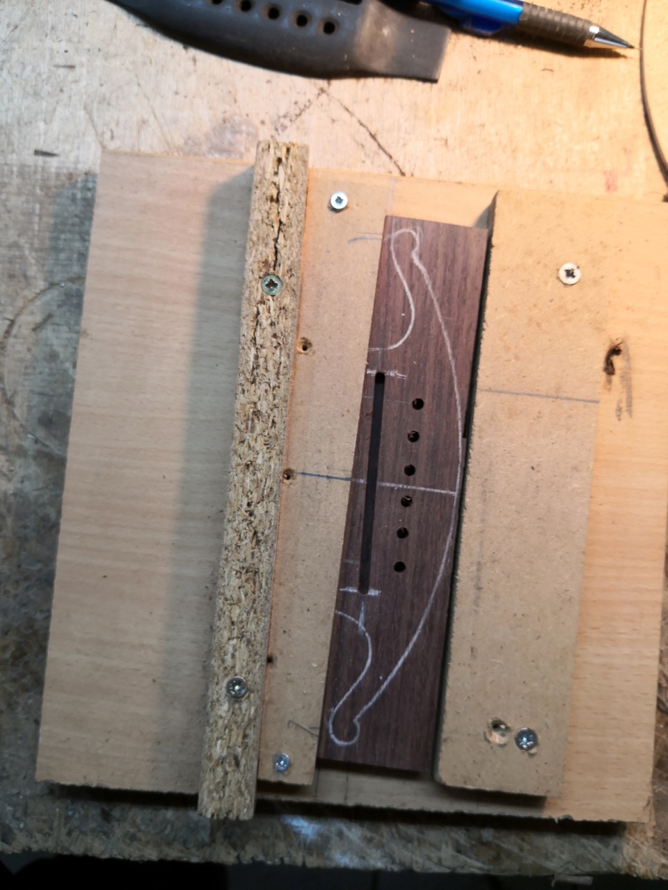

Χμμμ! https://www.youtube.com/watch?v=DkvJFEZaE0c
Την εγκοπή για το κόκκαλο την κάνω με μια απλή διάταξη που είχα κάνει παλαιότερα.
23 γραμμάρια! Να το αφήσω! ;D
