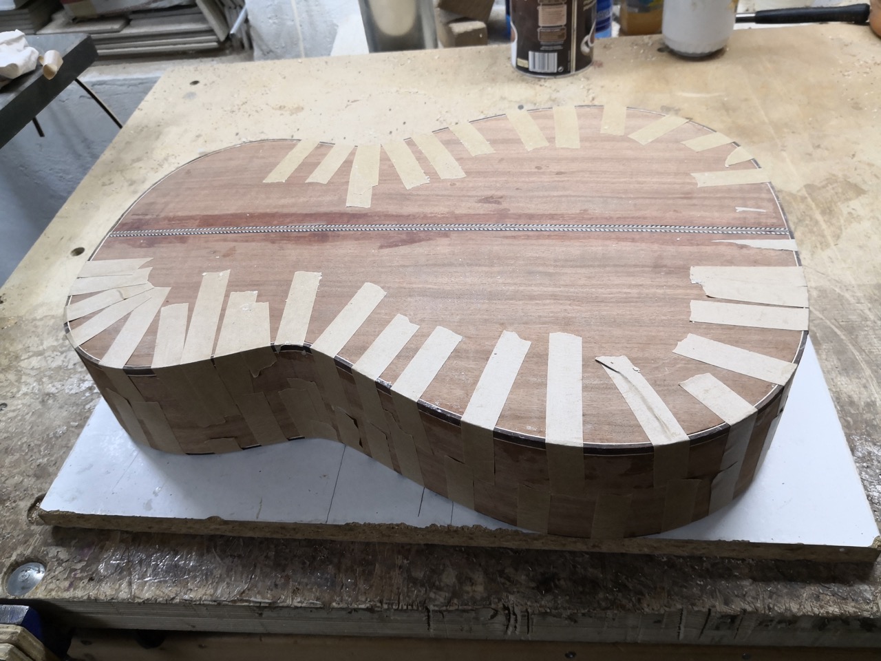

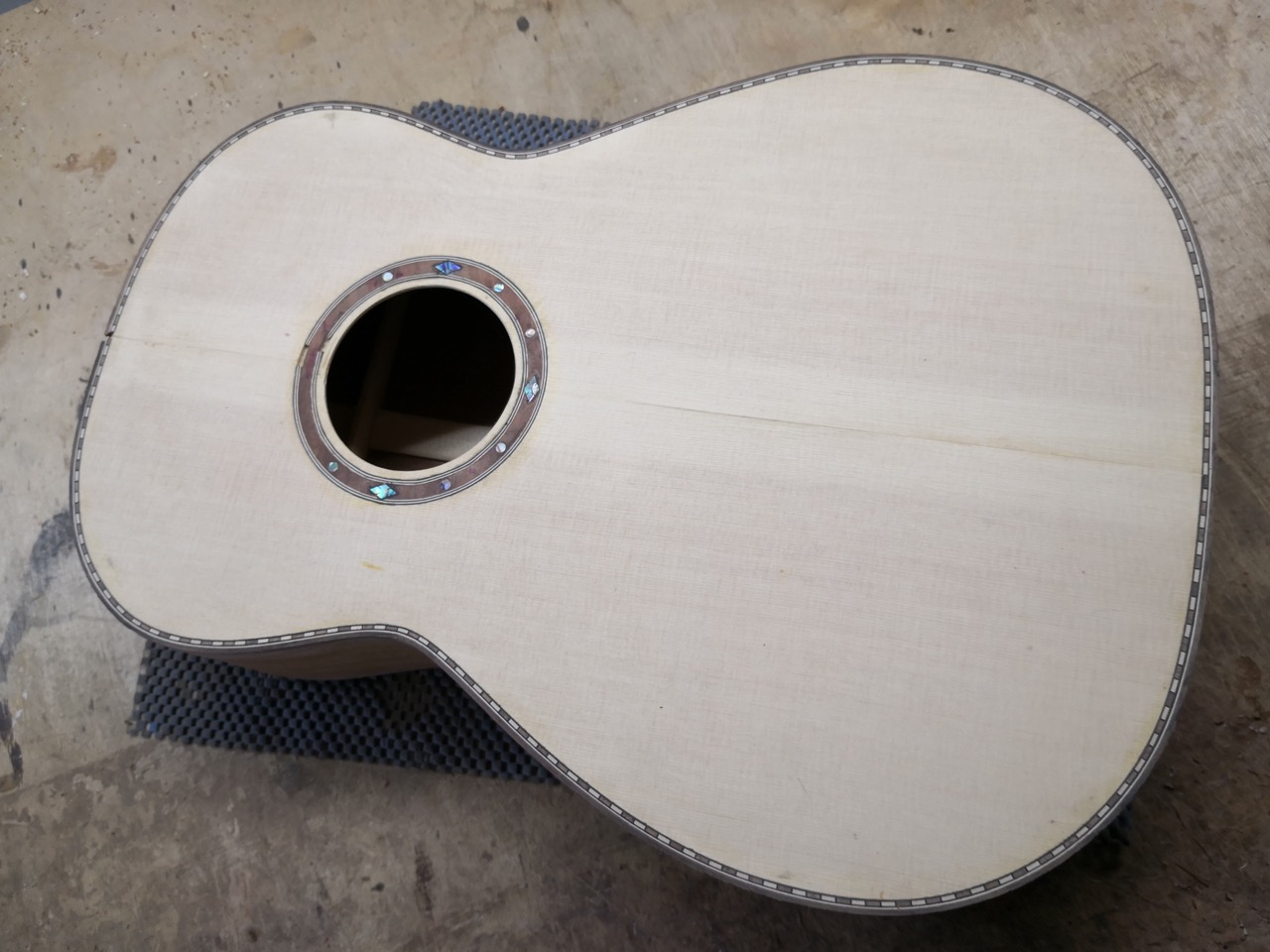

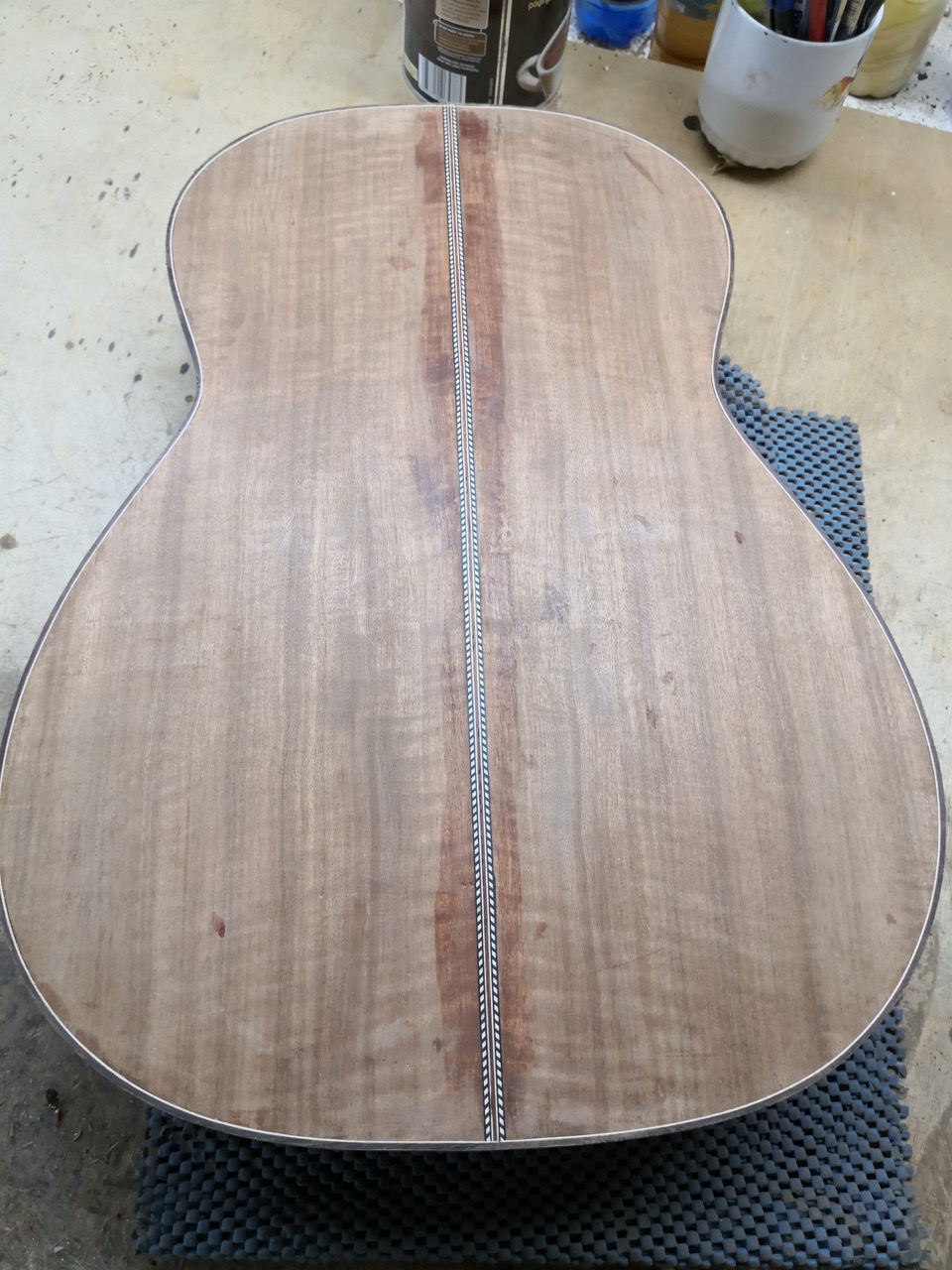

Έτοιμο το καπάκι με το τελικό καμάρωμα. Έχουν γίνει και οι αντίστοιχες εγκοπές στο σκάφος για να "χαντρώσουν" τα καμάρια.
Και ... το καπάκι είναι πλέον στη θέση του και το σκάφος κλειστό. Φαίνεται αμυδρά και το διακοσμητικό της κολάντζας που μπήκε εν τω μεταξύ.

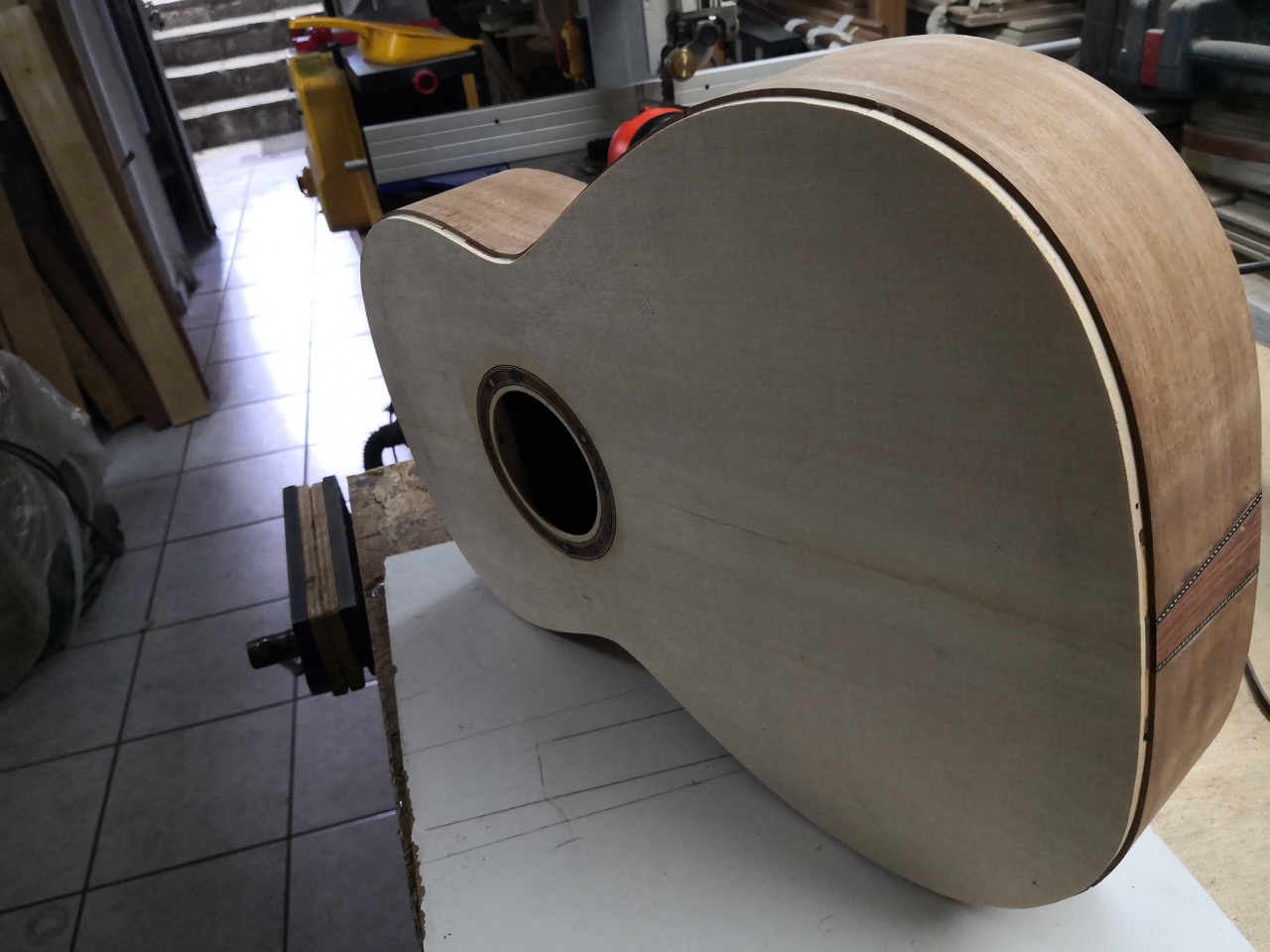

Καλοακονισμένη ξύστρα για επιπεδοποίηση των φιλέτων και καθάρισμα από τις κόλλες. Κατόπιν ψιλοστοκαρίσματα του μαονιού όπου χρειαζόταν με στόκο νερού (σε 1-2 σημεία που είχε πετάξει στις άκρες κατά το σκάψιμο των καναλιών των φιλέτων).
Έτοιμο το σκάφος που τώρα θα πρέπει να περιμένει υπομονετικά μέχρι να ετοιμαστεί το μπράτσο.

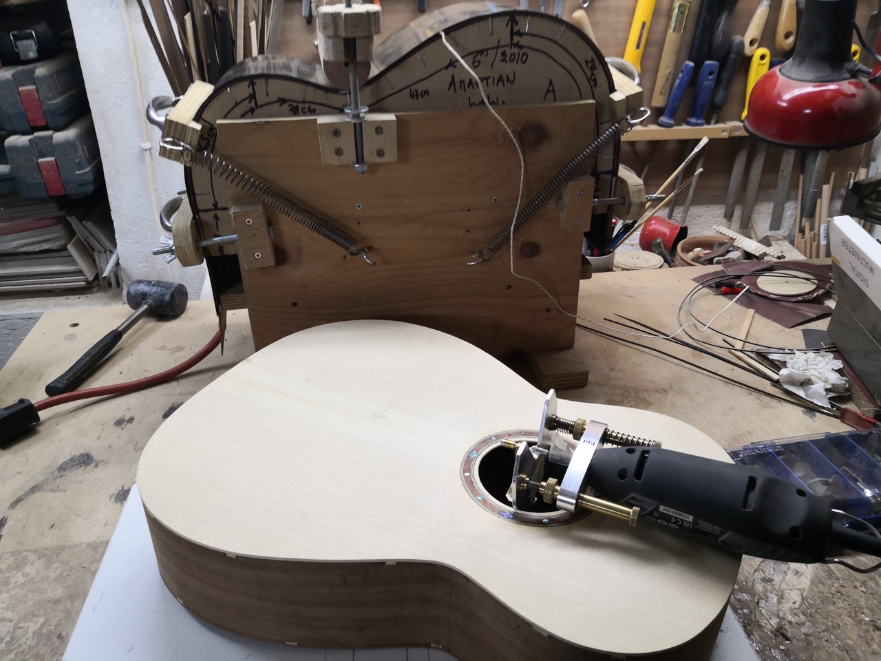

Μικρές ερωτήσεις:
Τι ξύλο είναι η bridge plate;
Το σκάψιμο των καναλιών με το ντρέμελ σου βγαίνει απροβλημάτιστα;
Το πιστόλι-θερμαστήρι (φαίνεται σε μια φωτο) παίζει κάποιο ρόλο στο κόλλημα των φιλέτων;

Μικρές ερωτήσεις:
1) Για το bridge plate χρησιμοποίησα ένα ρετάλι από indian rosewood
2) Dremel: Πράγματι Στέργιε είναι μια πρόκληση το σκάψιμο των καναλιών με το dremel. Θέλει μεγάλη προσοχή ιδιαίτερα στην πλάτη λόγω της μεγάλης καμπύλωσης και επίσης της διαφοράς βάθους του σκάφους στους τάκους. Ένας άλλος παράγοντας είναι και οι καθετότητες των πλαϊνών. Οι ιδιαιτερότητες αυτές, με την ίδια ρύθμιση στο dremel, δημιουργούν διαφορετικά πλάτη κοπής στα διάφορα σημεία της περιμέτρου της κιθάρας. (Η γωνία κοπής ως προς την κάθετο, είναι για πολλούς ιδιαίτερο πρόβλημα λόγω των κλίσεων της πλάτης).
Επειδή την έχω πατήσει στο παρελθόν είμαι πολύ προσεκτικός και το κάνω πλέον πολύ σταδιακά, τόσο το βάθος κοπής όσο και το πλάτος, με συνεχείς δοκιμές. Το dremel είναι μικρό εργαλείο μπορείς κατά κάποιο τρόπο να το ελέγξεις. Στη διαδικασία αυτή διαπιστώνω που υπάρχει μέγιστη κοπή ώστε να φτάσω στο επιθυμητά μεγέθη σε εκείνα ακριβώς τα σημεία. Στη συνέχεια κάνω πολύ στοχευμένα περάσματα στα σημεία που το βάθος κοπής είναι μικρότερο προσέχοντας ώστε να είναι ομαλή η μετάβαση από τα ρηχά σημεία προς τα πιο βαθειά. Στην ουσία στρίβω σταδιακά το dremel γύρω από τον άξονά του ώστε να κόβει λιγότερο. Με μεγάλη προσοχή και με πολύ μικρά κάθε φορά κοψίματα. Τις τελευταίες φορές το πετυχαίνω χωρίς πρόβλημα.
Παρόλα αυτά και επειδή υπάρχει πιθανότητα αστοχίας, το έχω υπολογίσει από πριν και έχω ετοιμάσει plan B . Στην ουσία πρόκειται για κάποιο εξτρα ή κάποιο πιο παχύ  φιλέτο. Γενικά πάντως τις τελευταίες φορές δεν είχα μεγάλα προβλήματα. Μάλλον απέκτησα κάποια εμπειρία.   ;D ::)
3) Το "θερμόλι πιστού αέρα" που λέει ο Μάνος , στη συγκεκριμένη περίπτωση δεν το χρησιμοποίησα για την καμπύλωση των φιλέτων. Πριν αρκετά χρόνια σε μια παραγγελία από Αμερική (ναι, ναι, κάποτε το έκανα  ??? ) μεταξύ των άλλων είχα πάρει αυτές τις καταπληκτικές καφέ χαρτοταινίες που κολλάνε πολύ δυνατά. Όμως αν προσπαθήσεις να τις βγάλεις κρύες, σηκώνουν μαζί και ξύλο, ιδιαίτερα στο καπάκι. Θέλουν λίγη ζέστη για να ξεκολλήσουν εύκολα. Στην Ελλάδα δεν έχω βρει αντίστοιχες χαρτοταινίες. Προχτές σε ένα εργαλειάδικο μου πρότειναν κάτι μπλέ ταινίες της logo, αλλά ... δεν ...
ΥΓ
Είχα δει ένα βίντεο όπου ο οργανοποιός Π. Καφετζόπουλος λύγιζε τις ντούγες με πιστόλι θερμού αέρα με την βοήθεια δύο μεταλλικών πίρων (μου θύμισε τον τρόπο που είχα δει να λυγίζουν τις μπετόβεργες παλαιά οι μπετατζήδες στην πατρίδα μου). Μου άρεσε πολύ η μέθοδος γιατί δεν καίγεται το ξύλο. Δυστυχώς δεν το έσωσα και το ψάχνω επανηλειμμένα αλλά δεν έχω καταφέρει να το εντοπίσω.
