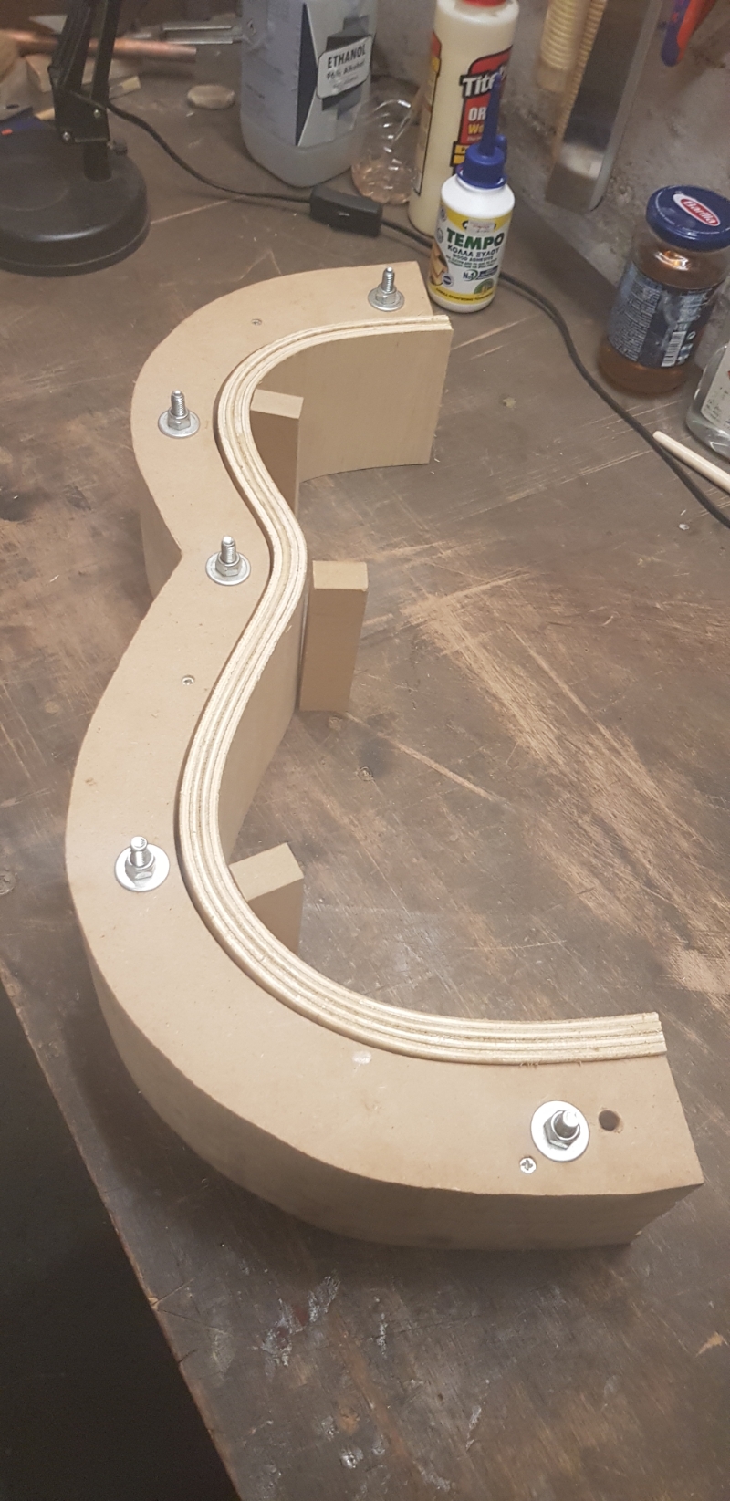

η κόλληση με απασχολεί, έχω δει τα βίντεο του Μπογκντάνοβιτς (που έχει ανεβάσει κι εδώ ο Fereos στην δική του κατασκευή)
http://www.luthier.gr/index.php?topic=3273.msg56995#msg56995
όπως κι άλλα θέματα, εδώ και γενικά στο ιντερνετ.
Το πρόβλημα νομίζω είναι ότι για καλή κόλληση, χρειάζεσαι δυο καλούπια που να απέχουν κατά όσο πάχος θα έχεις τα πλαϊνά. Και μάλιστα μασίφ καλούπια για να σφίξεις καλά. Το εξωτερικό ΟΚ, το έχουμε - αλλά για το εσωτερικό δεν κάνει αυτό στο οποίο γυρνάμε τα μασίφ πλαϊνά, πρώτον λόγω ενδιάμεσου κενού (3 χιλ. τα δικά μου αντί για 1,7 ας πούμε) και δεύτερον επειδή δεν είναι φτιαγμένα για τόση πίεση (από την δική μου εμπειρία, οι καπλαμάδες - ειδικά σε μεγάλη επιφάνεια - θέλουν πάααααααρα πολύ μεγάλη πίεση στην κόλληση, επειδή φουσκώνουν με το νερό της κόλλας).
Θα μου πεις δεν χάνεις τίποτα να δοκιμάσεις με φτηνούς καπλαμάδες, οξιές κτλ. και βλέπουμε.

Να εξηγήσω η τα λέει όλα η φωτο???

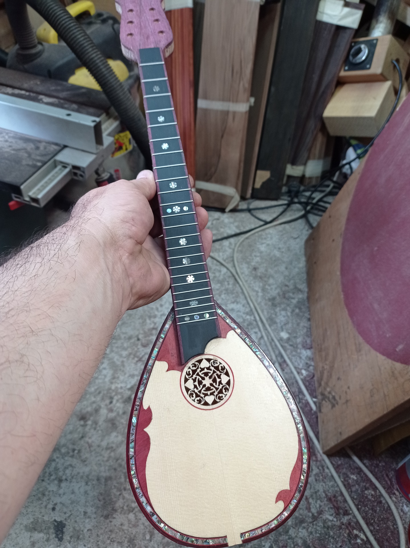

Συνέχεια μπαγλαμά....

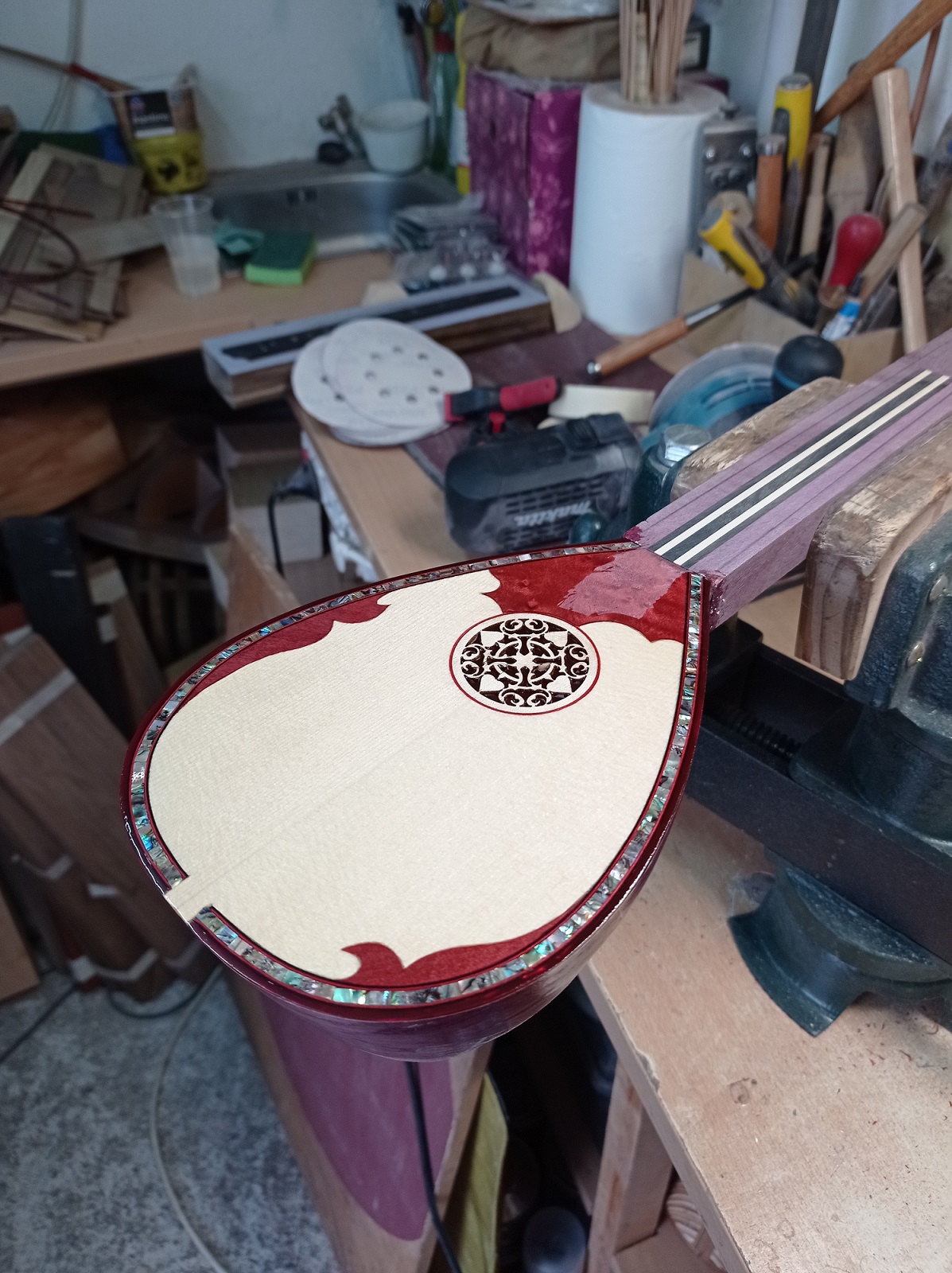

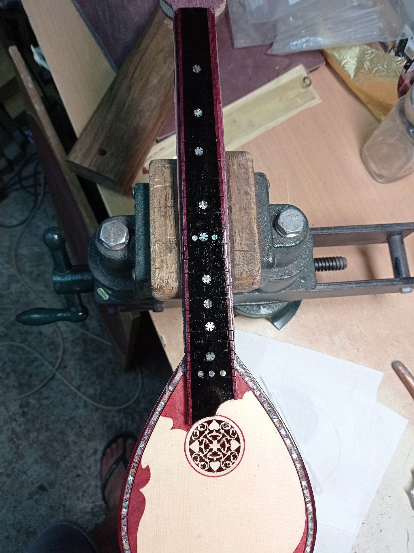

ΟΚ....της νύχτας τα καμώματα....όποιος νύχτα περπατεί...κλπ...μέχρι το επικό πλέον "η μαλ@κία καραδοκεί" του φίλου Ζαρκάδα (έφυγαν λίγο από την ευθεία τους τα σημαδάκια της ταστιέρας).
Απ: Φωτογραφίες και Βίντεο από Εργαστήρια : Απρίλιος 2022
« Απάντηση #54 στις: Απριλίου 28, 2022, 09:06:03 πμ »
Κέντησες φίλε !   {celebrate014}
Αν κατάφερνα να φτιάξω κάτι τόσο ωραίο , εντάξει , κι εμένα θα με ενοχλούσαν τα σημαδάκια ...  Μια ιδέα για το 12ο τάστο .
« Απάντηση #55 στις: Απριλίου 28, 2022, 09:18:27 πμ »
Μπράβο Γιάννη.
Πολύ λεπτομέρεια, όντως κέντημα που είπε ο Ιωσήφ.
Το όλο σχέδιο πολύ ιδιαίτερο.
« Απάντηση #56 στις: Απριλίου 28, 2022, 10:26:00 πμ »
Άψογο το μπαγλαμαδάκι απο purpleheart!
Είναι όντως 18 και 12 εκατοστά;!!!
Στις φώτο δείχνει αρκετά μικρότερο.... :o
Είναι όντως τόσο φίλε Blekos !!!!! Καλή Ανάσταση σου εύχομαι και κάποια στιγμή όταν έρθω Κέρκυρα για δουλειά ίσως μπορέσω να τα πούμε κι από κοντά.
Χρόνια πολλά....έστω και καθυστερημένα!
Ξαναλέω, αψεγάδιαστη δουλειά.
Εννοείται να έρθεις και να ειδοποιήσεις....να τα πούμε από κοντά. Επιβάλλεται!

« Απάντηση #57 στις: Απριλίου 28, 2022, 05:39:39 μμ »
γιαννη υπεροχο!
καλα και τα σημαδακια ετσι,
για να δειχνει κ λιγακι χιουμαν και οχι σιενσι...
