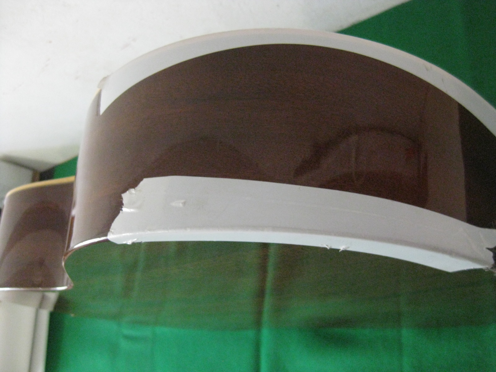

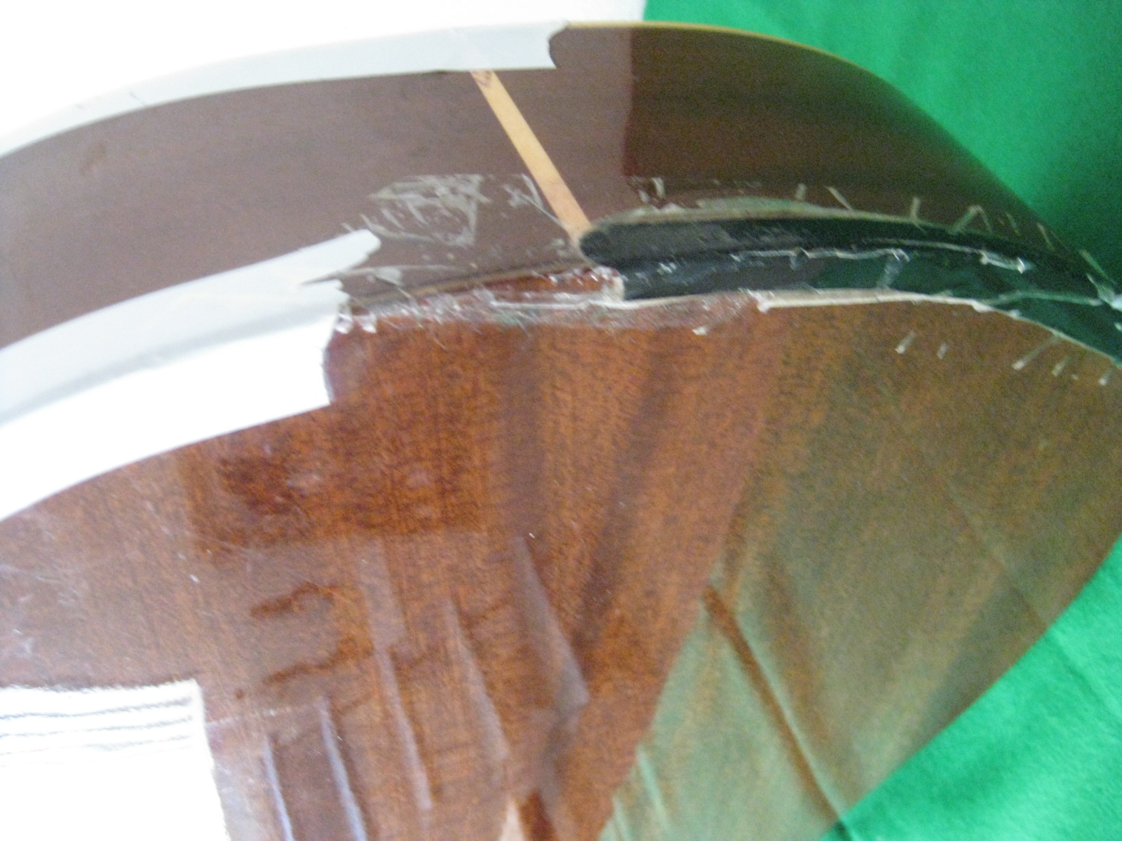

πιασαμε τα μερεμετια.
σοβατισμα γυψοσανιδες σοβατεπια τρεξιμο χαλκοσωληνα
Απ: Φωτογραφίες και Βίντεο από Εργαστήρια : Απρίλιος 2022
« Απάντηση #16 στις: Απριλίου 19, 2022, 08:27:53 πμ »

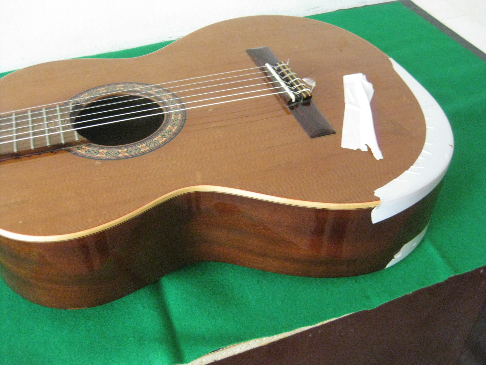

επισκευασθηκαν ολα με επιτυχια , κολληθηκαν, σπατουλαριστικαν, βαφτηκαν , αλλαχθηκαν κ τα υδραυλικα , ολα κομπλενταν, αλλα...

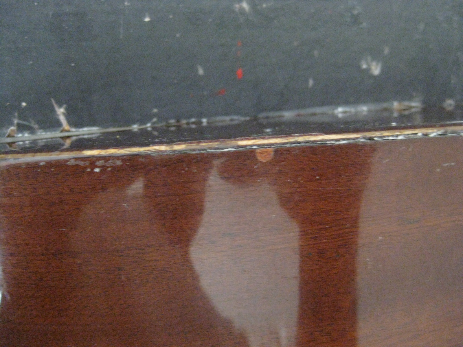

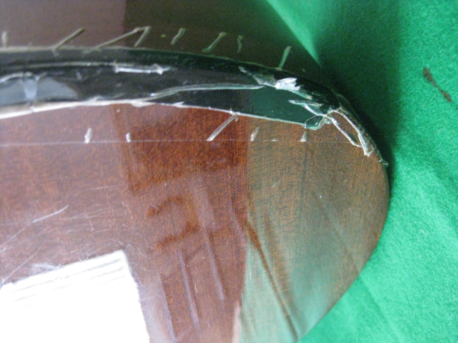

Μου φέρανε και εμένα μία κλασσική για επισκευή με ταστιέρα ξεκολλημένη και κυρτωμένη κατά πλάτος (δεν το έχω ξαναδεί αυτό, καβαλάρη σπασμένο και κολλημένο και ξέχειλες κόλλες. Έχει και ένα χτύπημα στην πλάτη με σπασμένα λούστρα.
Δεν την πιάνω ακόμα πάντως. Λογικά μετά το καλοκαίρι, έχω ένα σωρό όργανα να τελειώσω (2 κιθάρες, έναν τζουρά και ένα μπαγλαμά). Όταν το ξεκινήσω το πρότζεκτ θα ανεβάσω και στο φόρουμ τα σχετικά.

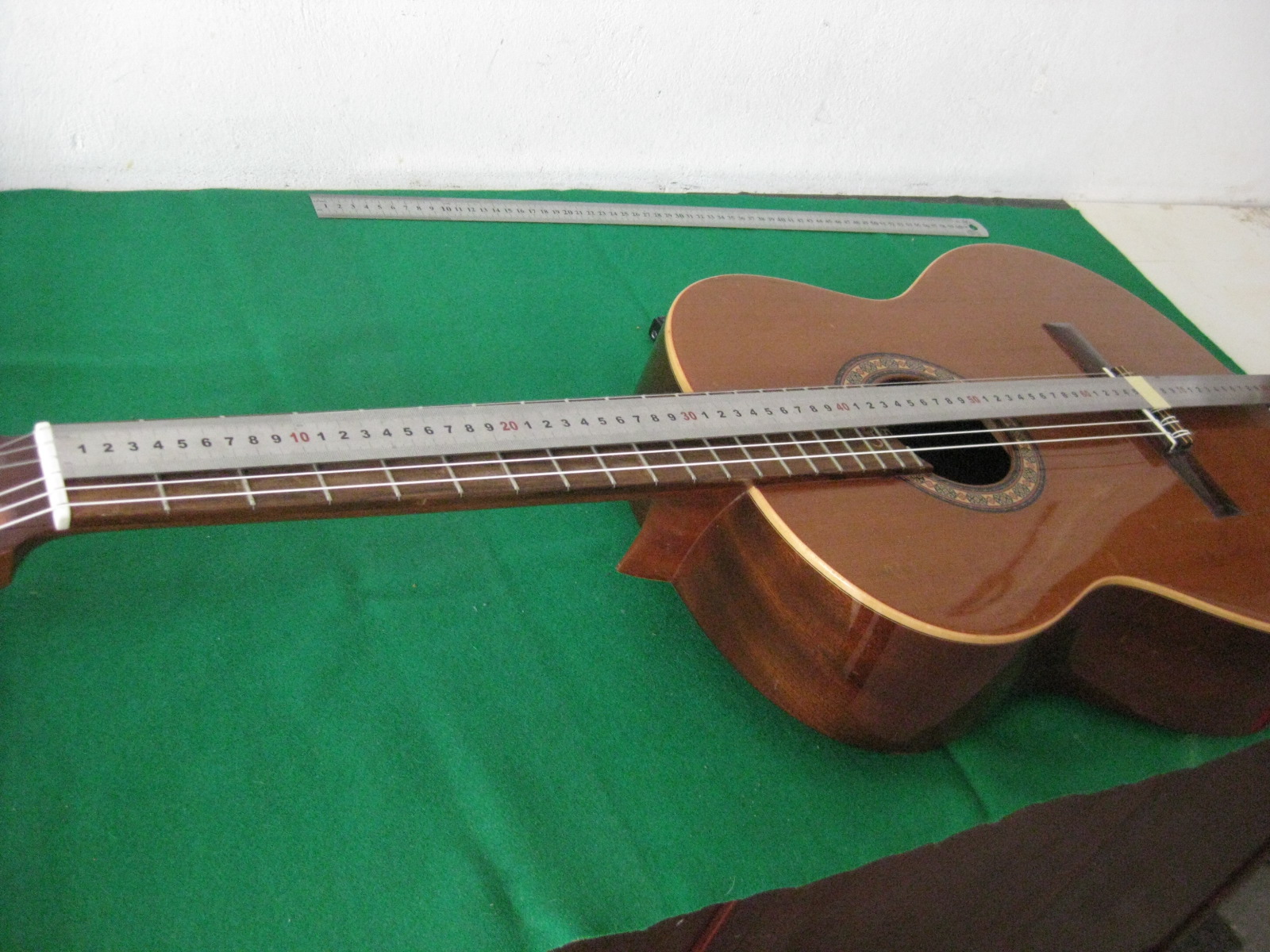

αλλα...

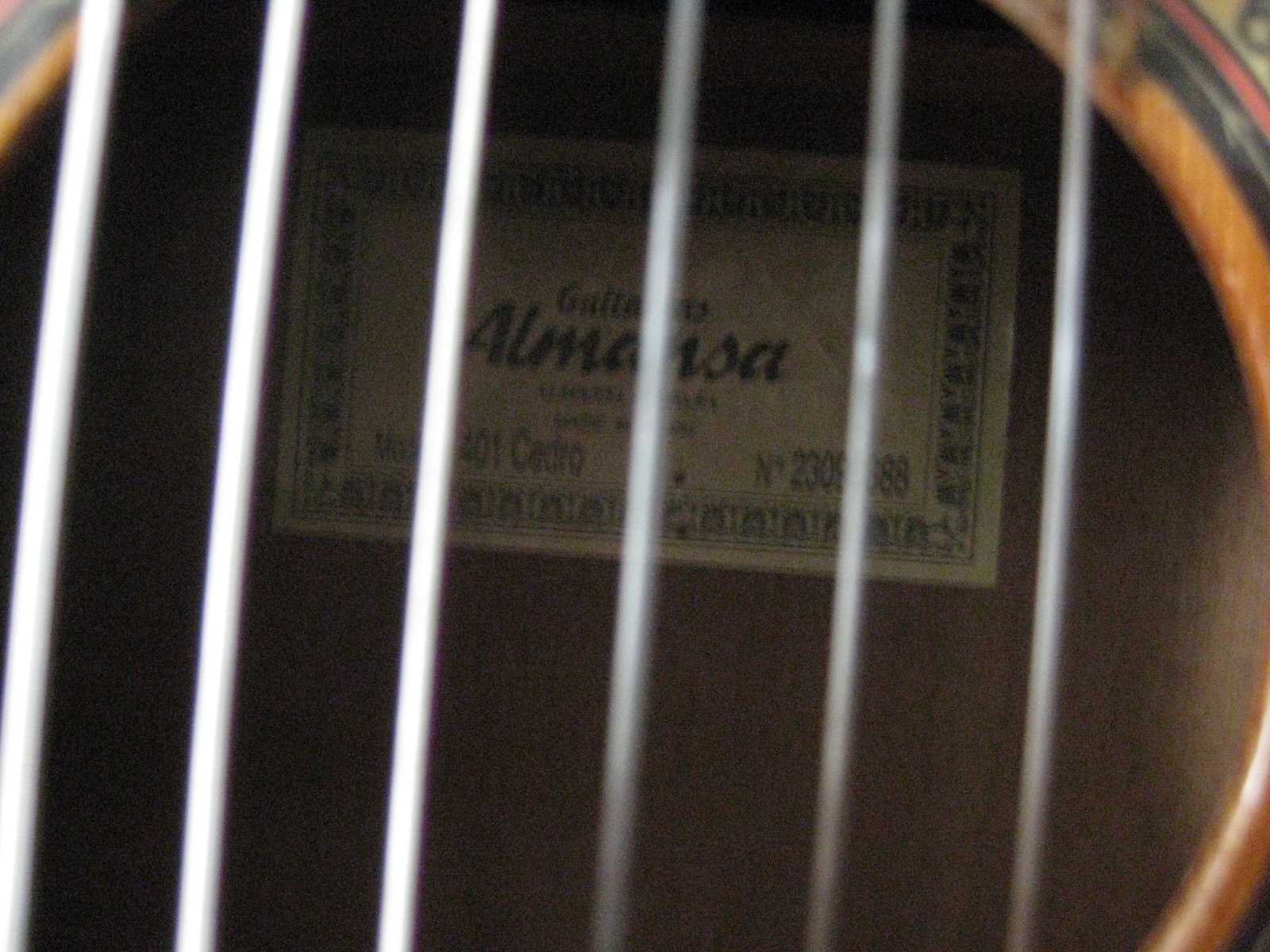

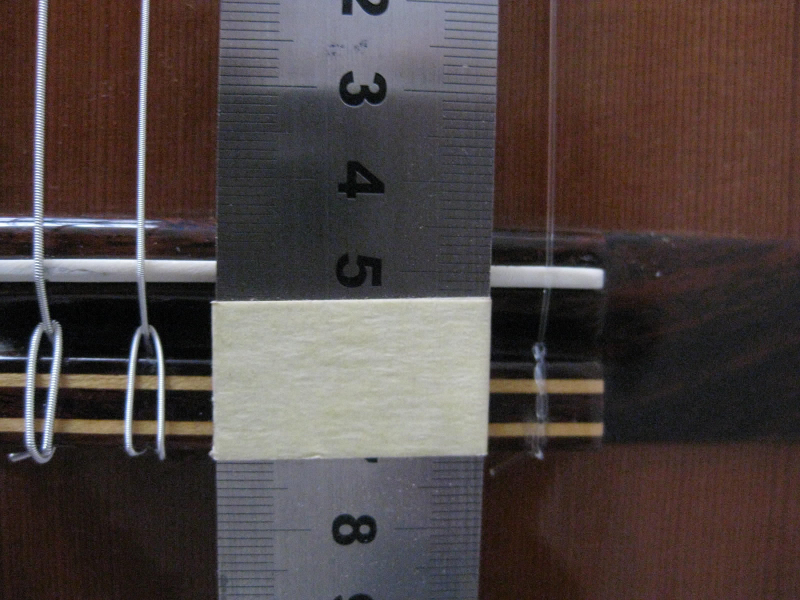

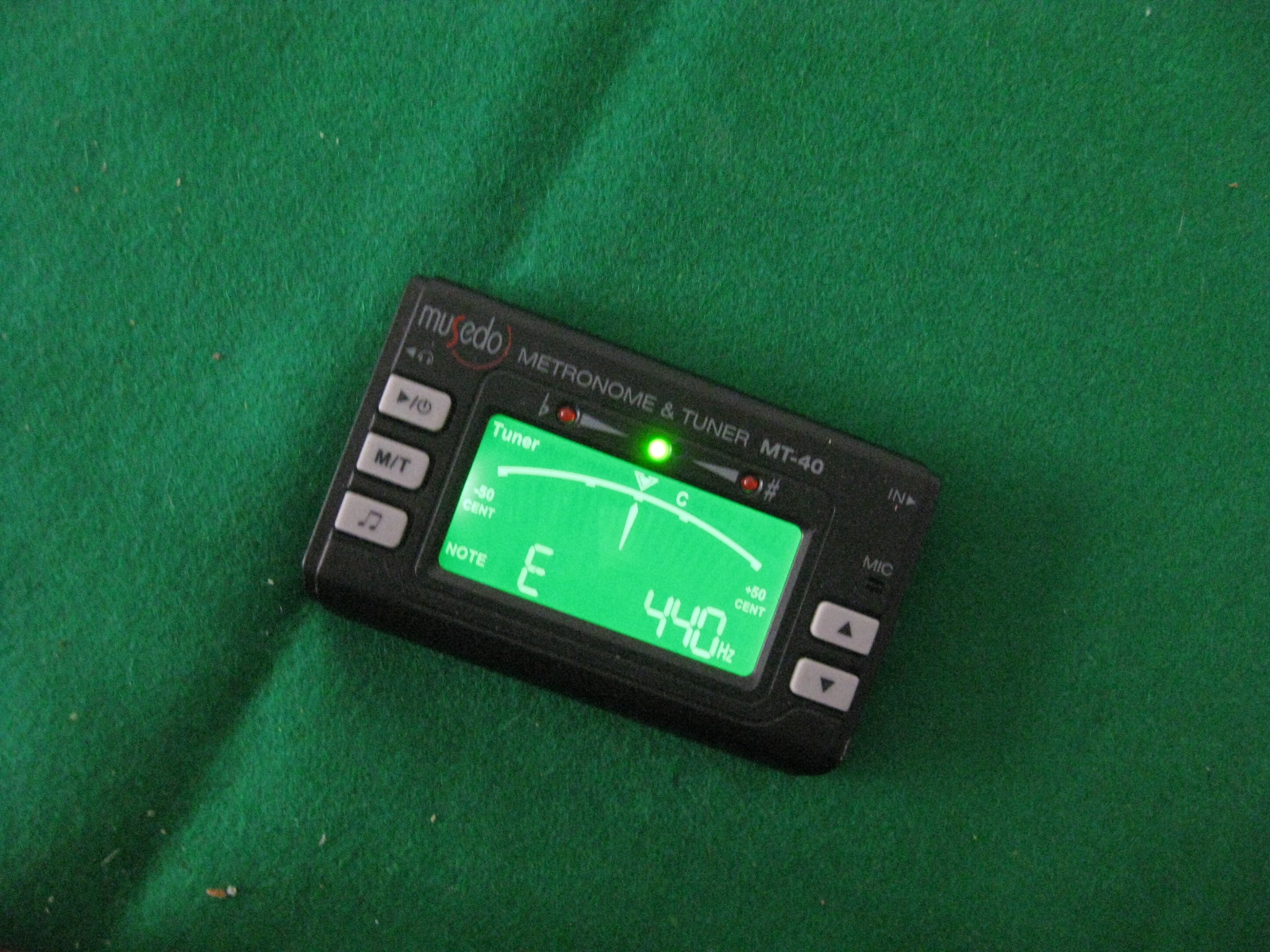

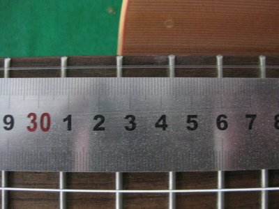

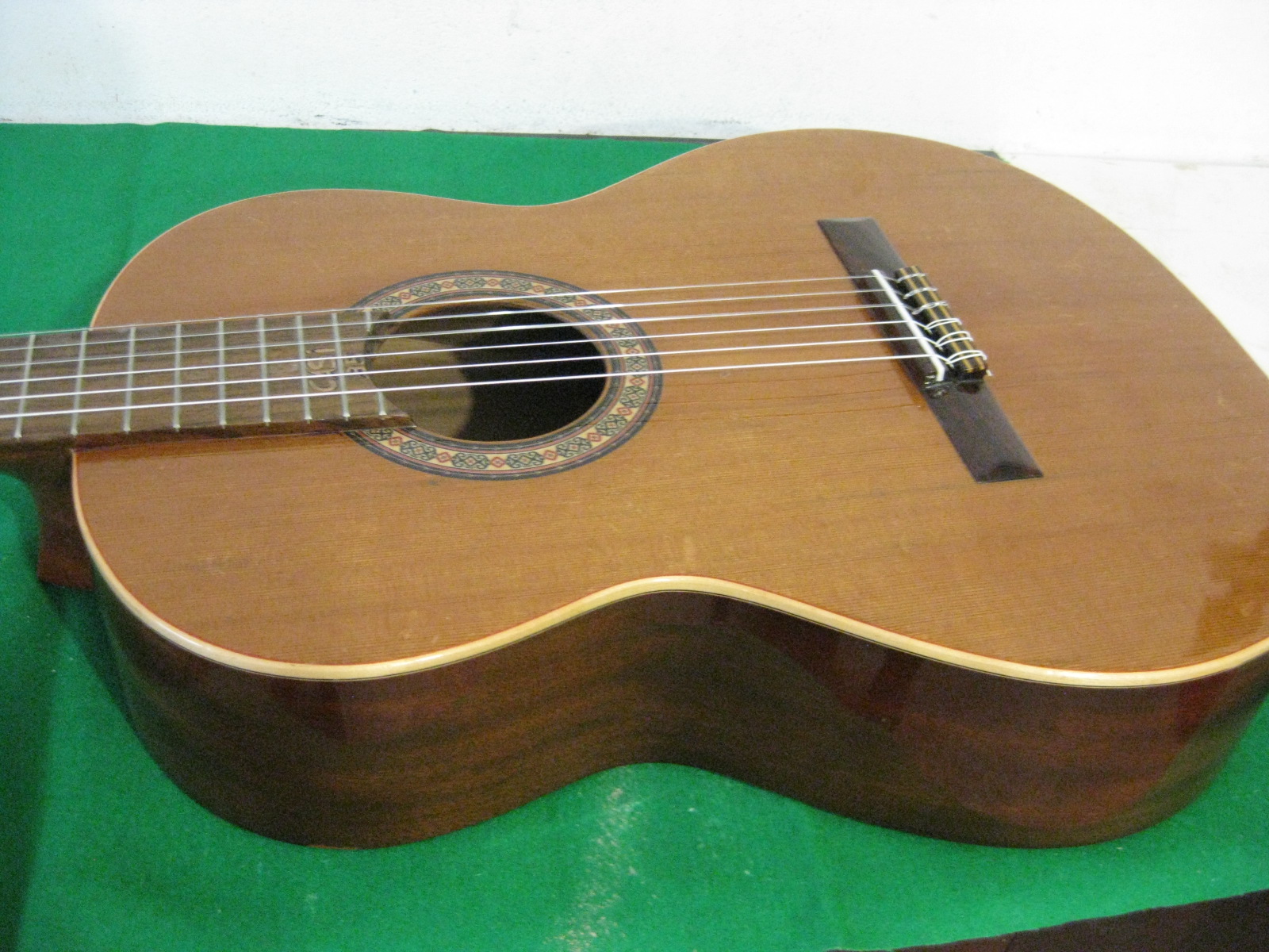

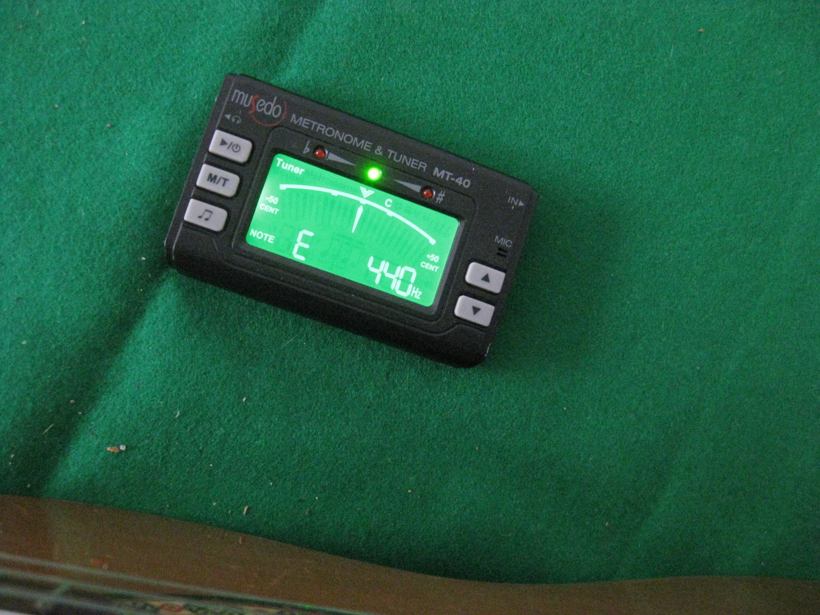

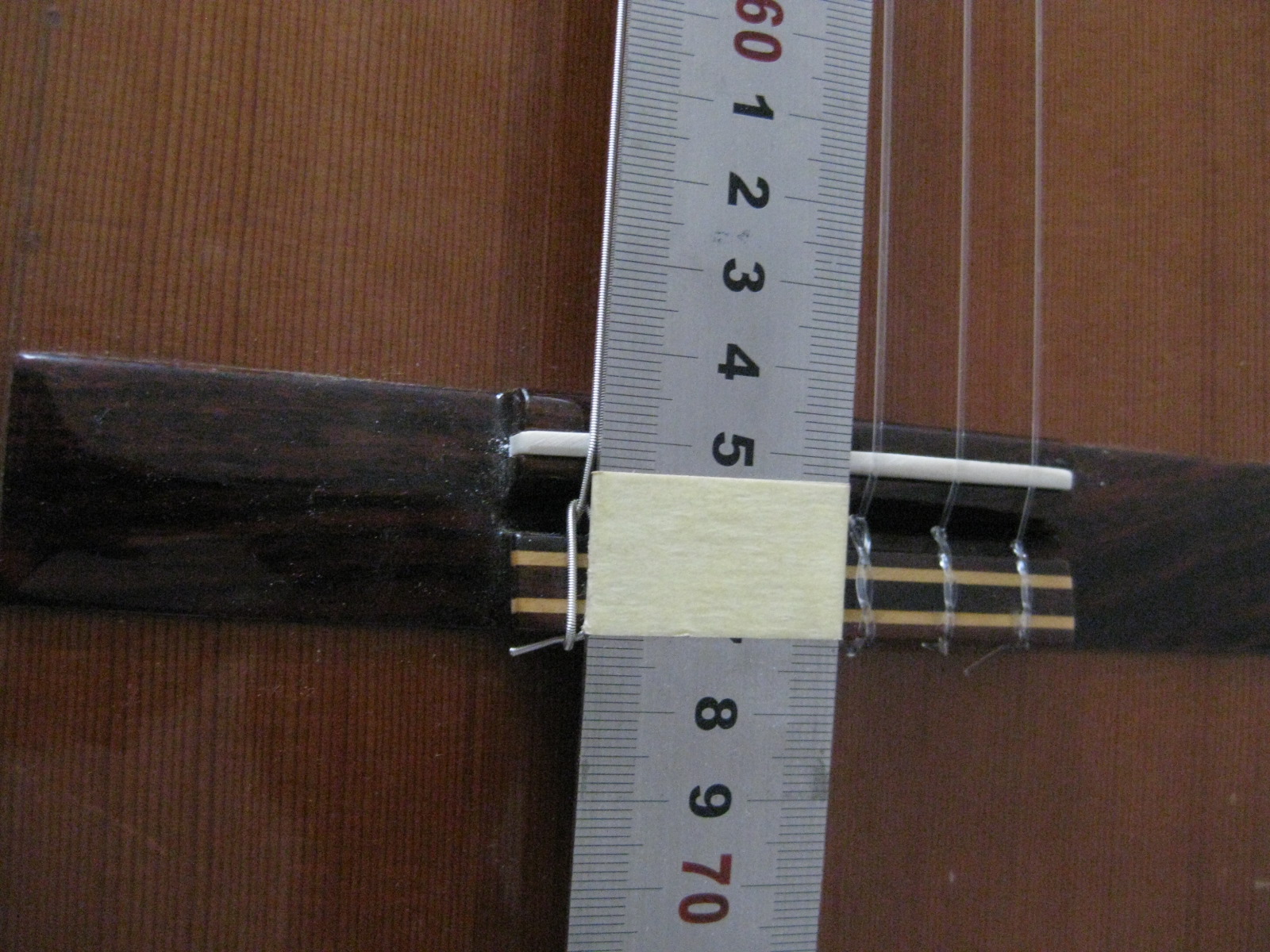

επισης παρ οτι εργοστασιακη (και μαλιστα οχι των 100 γιουρο) εχανε αρκετα στο καβαλαρη, ειναι κ η κουβεντα που ειχαμε στο θεμα με τον ιωσηφ σχετικα με το ιντονεϊσον
στις πρωτες 2 φωτο η 1η χορδη ανοιχτη και ποσο χανει στο 12
και στις αλλες δυο ειναι η 6η οπου βλεπουμε να φτανει στο... ημιτονιο.
γι αυτο χρειαζεται το ιντονεϊσον κ δεν βαζουμε το καβαλαρη στη μεση.
εκτος αν παιζει καποιος μονο στη 1η θεση  {celebrate015}
δεν χρειαζονται ετσι και τα ταστα μετα το 6-7...
στο τελος ειναι 2 φωτο που βλεπουμε που πρεπει να ειναι ο καβαλαρης , εκει που ειναι κολλημενη η χαρτοταινια

Μα το 12 ταστο δέν ειναι στο 325..Μήπως είναι άλλη κλίμακα..?Αλλά και πάλι θα έπρεπε ο καβαλάρης να ήταν πιο πίσω ακόμη.. Επίσης βλέπω στην γέφυρα εκεί που δένουν οι χορδές είναι ξύλινο?Δεν έχουν βάλει κόκαλο?Δεν θα βουλιάξει με το τεντωμα?Για εργοστασιακή Ramirez κάτι δεν πάει καλα..
« Απάντηση #22 στις: Απριλίου 19, 2022, 03:20:45 μμ »
(ειναι 32,6 η μεση) δηλ  κανονικα ηθελε 65,4 καντινια, 65,5~65,6 μπασα , εβαλα το χαρακα να δειτε το λαθος
ειναι αλμανσα, οχι ραμιρεζ

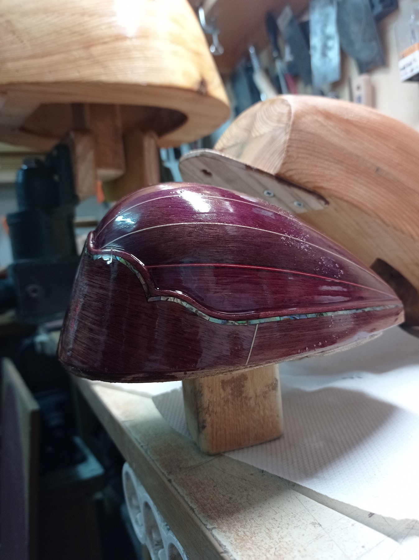

Ας βάλω και γω το μπαγλαμαδάκι το οπαδικο... Είναι για ένα φίλο πορωμενο ΑΕΚτζή.

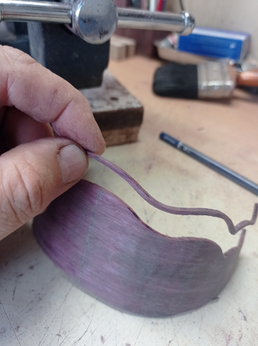

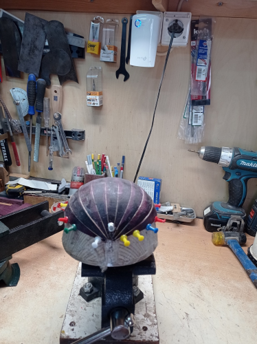

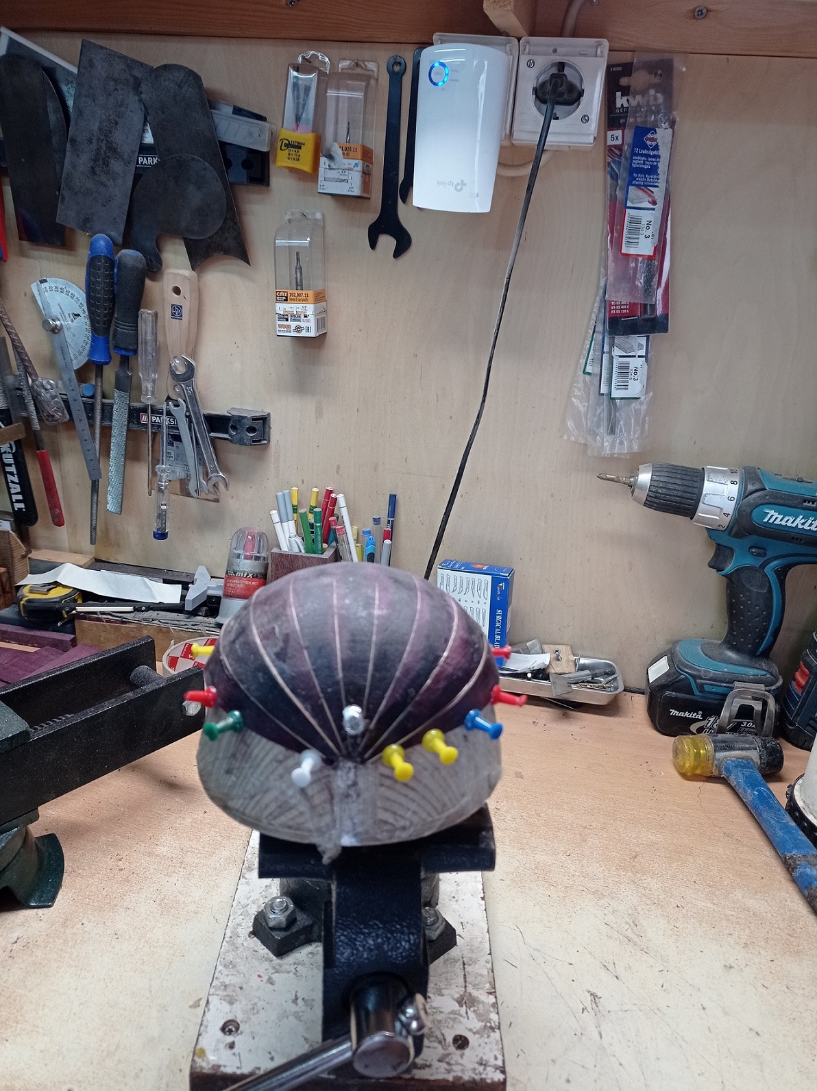

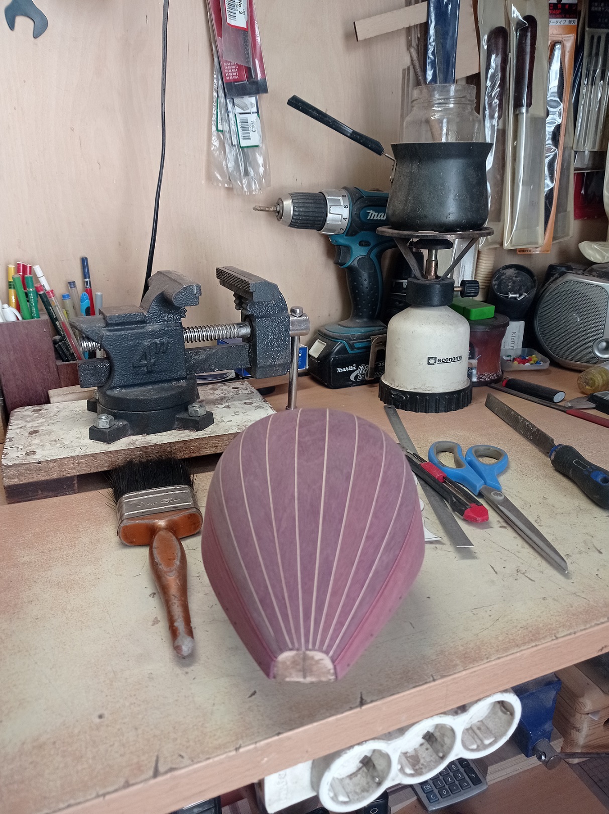

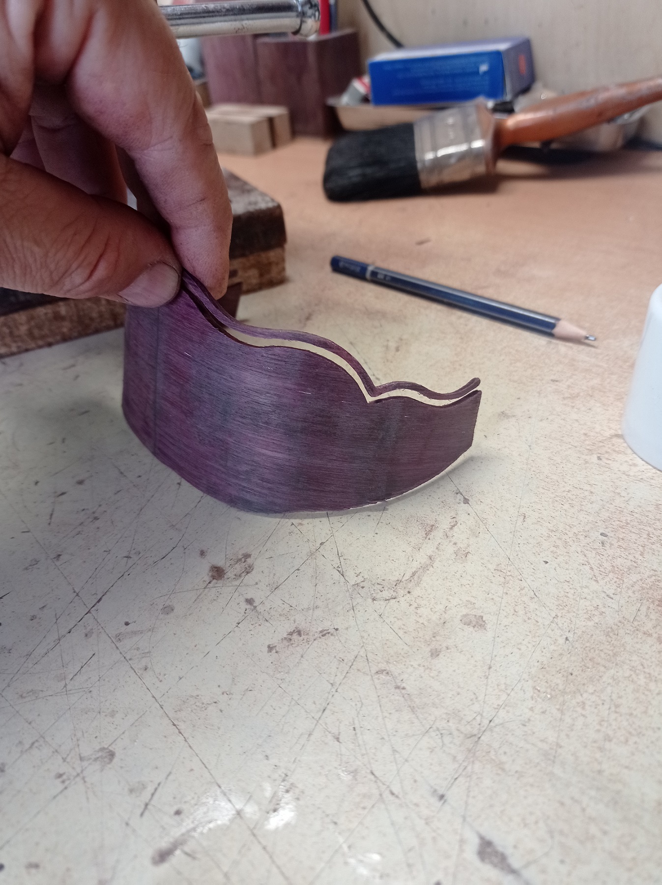

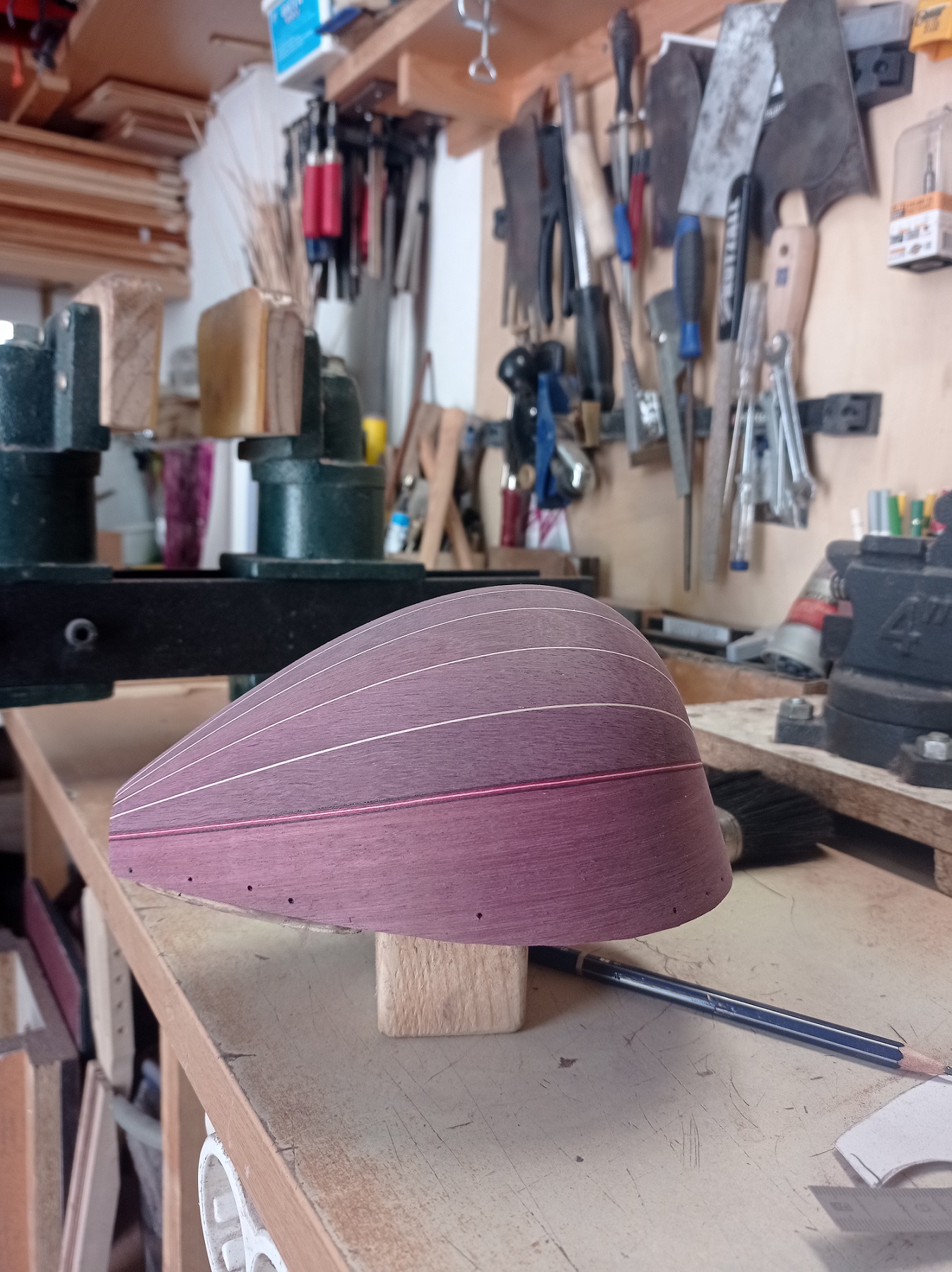

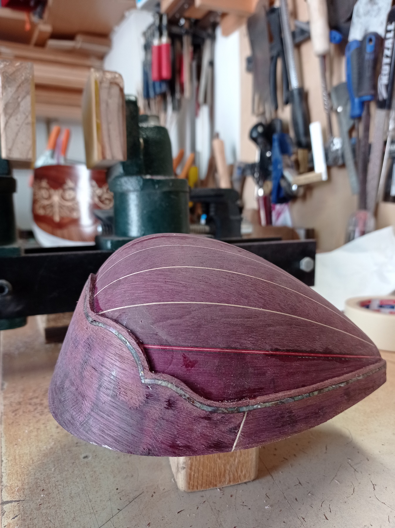

Μετά από πολύ καιρό....ξεκίνησα ένα μπαγλαμαδάκι από purpleheart. Έχω τελειώσει το σκαφάκι , έβαλα και το περιμετρικό φιλετάκι που τείνω να καθιερώσω και το πέρασα ένα χέρι σιλερ με πινέλο πρόχειρα να το κρατήσω λίγο καθαρό για τη συνέχεια. Πιστεύω μέσα στις γιορτές να ξεκλέψω λίγο χρόνο να το τελειώσω. Καλή Ανάσταση σε όλους εύχομαι.

Ωραίος Γιάννη.
Το purple heart πολύ ιδιαίτερο ξύλο και μάλλον από τα αγαπημένα σου , ε;

Να είσαι καλά φίλε Δημήτρη. Πράγματι για μένα είναι πολύ όμορφο αλλά είναι βαρύ ξύλο και σίγουρα χρειάζεται ειδική διαχείριση για να βρεις το σωστό πάχος που θα πρέπει να έχει το ξύλο στο τελικό του στάδιο και το ανάλογο βάρος το όργανο. Έχω βρει και σγουρό purple heart Δημήτρη που είναι πανέμορφο στα δικά μου τα μάτια και το κρατάω για όταν βρω χρόνο να ξεκινήσω ένα τρίχορδο.

γιαννη υπεροχο!
τι μηκος εχει και πλατος το σκαφος;

Μελετημένο , καλοφτιαγμένο , αγαπησιάρικο σκαφάκι !
Μπράβο Γιάννη ! Καλή Ανάσταση !
