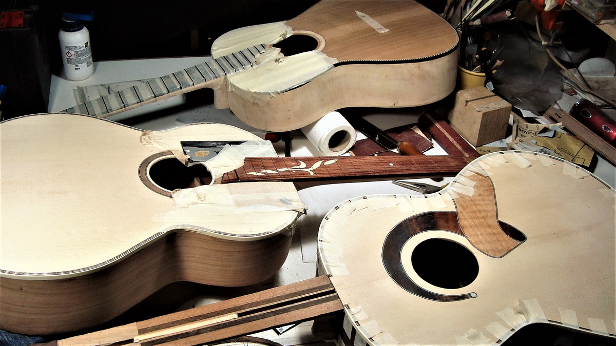

της χαρτοταινίας γίνεται
η πλάτη της μεσαίας που είχα θέμα http://www.luthier.gr/index.php?topic=4296.msg82546#msg82546
βγήκε και μπήκε άλλη καινούργια.
Δεν ήρθε 100% όπως θα έπρεπε, αλλά τελικά η ταστιέρα χρειάστηκε σχετικά μικρή διόρθωση που δεν την "πιάνει" το μάτι (6 mm στο ζυγό, 7,0 mm στο 12ο και 6,6 στο τελείωμα). Σώθηκε η κατάσταση.
Η κάτω είναι με laminated παλίσανδρο ξύλα για το σκάφος από τον Σοφιανό, πολύ καλές εντυπώσεις έχω από την επεξεργασία, θα ξαναπάρω (ή ελπίζω και να φτιάξω)
