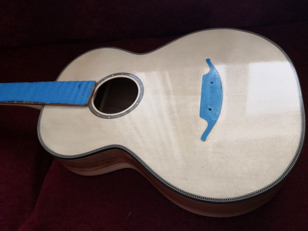

Η κατασκευή τελείωσε! Γενικά πήγε πολύ καλά! Βέβαια δεν έλλειψαν οι (μικρο)μαλακιούλες αλλά τέλος καλό, όλα καλά! Τώρα αρχίζουνα τα όμορφα!
Η καρυδιά έχει μεγάλους ανοιχτούς πόρους. Επίσης σκέφτηκα ότι θα ήταν καλύτερα να γίνει λίγο πιο σκούρα ώστε να φανούν καλύτερα τα νερά. Οπότε μετά και από μια δοκιμούλα σε ένα ρετάλι, για το κλείσιμο των πόρων θα χρησιμοποιήσω Z-poxy.
Μια φωτο για να φανεί η διαφορά στο χρώμα του ξύλου!
Και το τελικό αποτέλεσμα μετά το πρώτο χέρι! Το τρίψιμο θα γίνει αύριο. Σίγουρα θα χρειαστούν 2 χέρια ακόμα, ίσως και 3! Το 'χει αυτό η Z-poxy. Θέλει καλό τρίψιμο και επανάληψη! Γιαυτό όσο λιγότερο υλικό βάλεις τόσο λιγότερο τρίψιμο θα έχεις!
Στο καπάκι και στο μπράτσο (κελεμπέκι) για προστασία και μόνωση πέρασα με πανάκι ένα πρώτο στρώμα γομαλάκας. Δεν χρειάζεται σε αυτά κλείσιμο πόρων!

Στέλιο η διαδικασία είναι απλή. Η ρητίνη είναι στο ένα μπουκάλι και στο δεύτερο μπουκάλι είναι ο σκληρυντής.
Τα ανακατεύεις σε ίσες ποσότητες. Δες στη φωτογραφία πόσο λίγο βάζουμε και αν χρειαστεί φτιάχνεις πολύ εύκολα λίγο ακόμα. Ως επιφάνεια εργασίας (ανακατέματος) εγώ χρησιμοποιώ ένα πλαστικό καπάκι από γιαουρτάκι που μετά το πετάω. Το μείγμα είναι λεπτόρευστο σαν μέλι.
Το απλώνουμε με σπάτουλα. Εγώ χρησιμοποιώ μια παλαιά πιστωτική κάρτα. Φροντίζουμε να μείνει πάνω στο ξύλο μια πολύ λεπτή στρώση και διώχνουμε με τη σπάτουλα όλη την επιπλεον ποσότητα ώστε να μην χρειάζεται πολύ τρίψιμο. Παρόλα αυτά το τρίψιμο είναι σχετικά εύκολο. Σαν να έχεις σκέτο ξύλο.
Το τρίψιμο γίνεται μετά από τουλάχιστον 6 ώρες. Τρίβουμε τόσο ώστε να φύγει σχεδόν όλη η ποσότητα εκτός από εκείνη που υπάρχει μέσα στους πόρους. Αφού διώξουμε τη σκόνη (π.χ. σκουπίζουμε πολύ καλά με πανάκι), με την ίδια διαδιασία απλώνουμε το δεύτερο χέρι. Η απαιτούμενη ποσότητα είναι ακόμα πιο μικρή.
Συνήθως χρειάζονται τουλάχιστον 2 χέρια, ανάλογα με το ξύλο και το μέγεθος των πόρων. Στη συγκεκριμένη περίπτωση νομίζω ότι θα απαιτηθούν τουλάχιστον 3 χέρια. Επειδή ο σκλυρηντής έχει σκούρο χρώμα, γενικά σκουραίνει και το ξύλο.
Μετά κανονικά γομαλάκα. Όπως ξέρεις η γομαλάκα κολλάει παντού! ;D

Ήλθε το τέλος; ... Όοοοχι ακόμα! Θέλει μερικές μέρες σε ανάπαυση, να σκληρύνει το λούστρο, να γίνει το τελικό γυάλισμα, ώστε να προχωρήσει και το αρμάτωμα.
Στην έκθεση πάντως θα είναι έτοιμη ("Βρέξει - χιονίσει!", που λέει μια φιλενάδα).  :-X :-X
