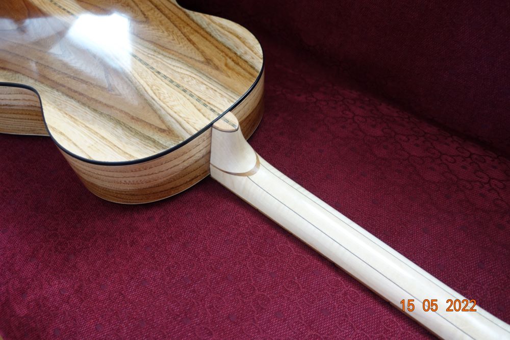

Αμάν Παναγία μου γυαλάδα.
Ήρθε και έδειξε πολύ όμορφη η κιθάρα.

Δεν αμφεβαλλα για την γυαλαδα της γομαλακας. Το εχουμε ξαναδει απο το χερι σου. Τελικα αρχιζω να αμφιβαλλω για το αν η τεχνη του french polish μαθαινεται ή ειναι ταλεντο για λιγους...

« Απάντηση #81 στις: Απριλίου 11, 2022, 11:29:51 μμ »
Σίγουρα μαθαίνεται και δεν είναι ταλέντο για λίγους. (Άσε που τις περισσότερες φορές οι φωτογραφίες δεν λένε όλη την αλήθεια).
Προσωπικά έμαθα μόνος μου να κάνω λούστρο γομαλάκας διαβάζοντας το κείμενο των αμερικάνων Milburn και κάνοντας πρακτική σε ένα κομμάτι ξύλο για ώρες.  Παρόλο ότι τελικά ας πούμε "κάτι καταφέρνω", έχω καταλάβει ότι κάποιες λεπτομέρειες (που αποδεικνύονται σημαντικές) μου ξεφεύγουν και έτσι κάθε φορά αυτοσχεδιάζω.
Στο βιβλίο περιγράφεται μια σχετικά συγκεκριμένη διαδικασία (κατά Milburn), παρόλα αυτά δεν μπορώ να πω ότι την ακολουθώ αυστηρά.  Και έτσι για να πετύχω κάποιο αποδεκτό αποτέλεσμα τρώω πολύ χρόνο διορθώνοντας βλακειούλες. Ένα βασικό είναι ότι συνήθως βιαζόμαστε για να δούμε αποτέλεσμα και αυτό τελικά "βιάζει" τις προσπάθειές μας. Θα πρέπει να αφήνουμε το λούστρο να "ηρεμεί". Πολλές φορές προσπαθώ να συντομεύσω τη διαδικασία, οπότε αυτό χειροτερεύει το αποτέλεσμα.
Πάντως ένα κρίσιμο σημείο είναι η αφαίρεση του λαδιού (spiriting off) που αν δεν γίνει, το λούστρο "θαμπώνει" και άντε πάλι ...    >:(

Δεν το καταφέρνω. 5 χρόνια το παιδευα. Έφτασα σε ένα επίπεδο που θεωρούσα ότι κάτι κατάφερα αλλά μετά από 1-2 μήνες έβλεπα θαμπάδες, εύκολα γρατζουνιές που σημαίνει  ότι δεν μπορούσε να σκληρύνει .
Και το κυριότερο. Επειδή η κιθαρα ειναι ένα πολυδιαστατο όργανο . Κάθε φορά που έβαφα μια επιφάνεια κάτι θα χαλούσε σε κάποια άλλη επειδή ακούμπησε κάπου καταλαθος . Άποψη μου. Αν δεν μπει σε όργανο 2000€+ δεν αξίζει να μπεις στην διαδικασία . Εκτός αν μπορεί κάποιος να πετύχει το αποτέλεσμα σε 1- 2 εβδομάδες και ευκολα... Ο χρόνος που δαπανήσα για να πετύχω αυτό το αποτέλεσμα για εμένα δεν αξίζει. Να σημειώσω ότι την κιθάρα μετά την έτριψα όλη και την έκανα ματ νιτρου και ησύχασα.

Στολισμένη, σεινάμενη και κουνάμενη ... "Ήρθεν η ώραν της" να εκτεθεί δημοσίως!
Ραντεβού στη Θεσσαλονίκη! Παρασκευή - Σάββατο - Κυριακή 20-22 Μαϊου στο Φεστιβάλ Λαϊκής Κιθάρας!
