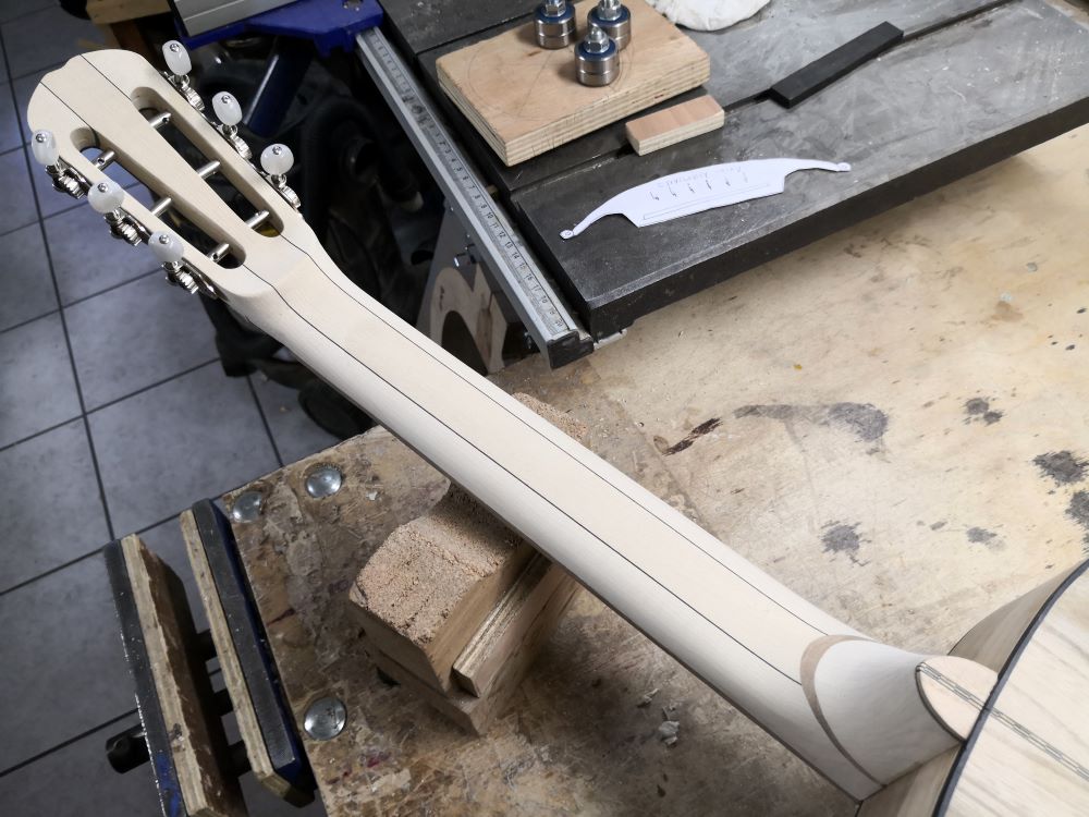

Οι παρατηρητικοί θα είδαν ότι άλλαξα και το σχήμα το καράολου. Ήταν πολύ "Gibson" για λαϊκή κιθάρα!
Απ: Λαϊκή κιθάρα ΜΤ
« Απάντηση #48 στις: Μαρτίου 21, 2022, 07:35:15 μμ »
Μπράτσο: Κολλήθηκε!
Ταστιέρα: Κολλήθηκε!
Ξεκίνησαν οι εργασίες για τον καβαλάρη!

« Απάντηση #54 στις: Μαρτίου 23, 2022, 12:15:39 πμ »
Λίγο ακόμα και τα καταφέραμε ....!!! {celebrate016}
Στις λαϊκές δεν συνηθίζεται το radius στην ταστιέρα. Αλλά βολεύει πολύ οπότε το έκανα!
Τα τάστα καρφώθηκαν αλλά δεν έγινε η επεξεργασία τους (επιπεδοποίηση κτλ). Μάλλον αύριο!
Καβαλάρης και μετά λούστρο (γομαλάκα όπως πάντα)! :character0029:

« Απάντηση #55 στις: Μαρτίου 23, 2022, 05:28:18 πμ »
παναγιωτη το ξυλο ειναι για να κανεις ραντιους στη ταστιερα;
Απ: Λαϊκή κιθάρα ΜΤ
« Απάντηση #56 στις: Μαρτίου 23, 2022, 08:18:20 πμ »
Καλημέρα μαέστρο!
Ένας κοίλος τάκος είναι Στέλιο!
https://sonstage.gr/product/allparts-lt4875-000-xylino-sanding-block-radius-16-inches/
Από τα πρώτα εργαλεία που αγόρασα!
