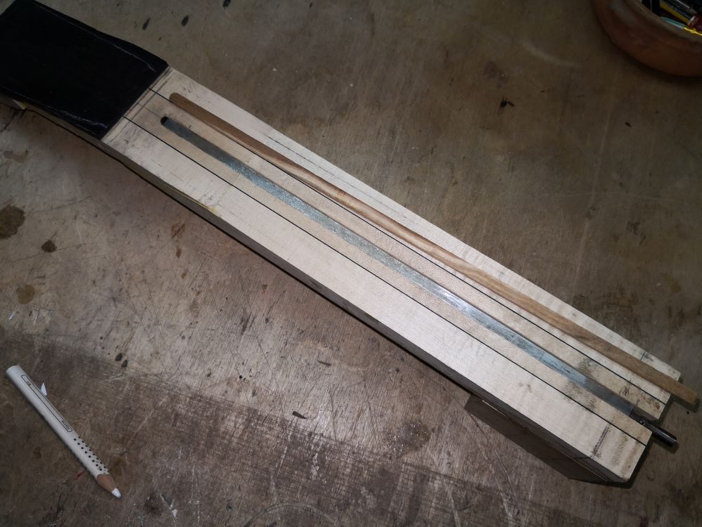

Με αργότερους ρυθμούς ολοκληρώθηκε η βασική υποδομή του μπράτσου (τάκος, κάλυμα headstock κτλ)!
Έγινε η διαμόρφωση και χάραξη της ταστιέρας.
Και τώρα πάμε για οδηγούς ταστιέρας, κανάλι βέργας, διαμόρφωση καράολου, σχισμές χορδών, τρύπες κλειδιών και την γενικότερη διαμόρφωση του μπράτσου.

Πολύ όμορφη εξελίσσεται Παναγιώτη !
Νομίζω ότι μπορώ να τη φανταστώ τελειωμένη , αλλά κάτι μου λέει
ότι η πραγματικότητα θα ξεπεράσει κατά πολύ τις προσδοκίες μου  :)
Μια ερώτηση : Η τοποθέτηση της βέργας είναι "εκ των ων ουκ ανευ " ; Ευχαριστώ !
Απ: Λαϊκή κιθάρα ΜΤ
« Απάντηση #34 στις: Μαρτίου 09, 2022, 11:08:38 μμ »
Καθόλου Ιωσήφ! Στην παράδοση της λαϊκής κιθάρας δεν υπήρχαν οι βέργες. Και έχουν κατασκευαστεί καταπληκτικές κιθάρες χωρίς καμιά βέργα, που αντέχουν στο χρόνο.
Απλώς σήμερα έχουμε αυτή την τεχνική δυνατότητα και πολλοί την εκμεταλλεύονται. Κάποιοι άλλοι όχι!

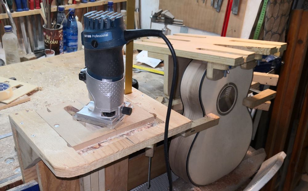

Σήμερα αποφάσισα να βάλω περιφερειακά φιλέτα στην ταστιέρα.
Ως φιλέτα χρησιμοποιήθηκαν τα ρετάλια από τα πλαϊνά της κιθάρας, που τα είχα κόψει από την αρχή για να τα φέρω κοντά στο τελικό τους ύψος!
Δίπλα στην ταστιέρα φαίνεται και το σημερινό μου απόκτημα. Ένα μικρό τριβείο δίσκου από τα LIDL. Για 33 ευρώ είναι πολύ τίμιο εργαλείο, με ρυθιζόμενες στροφές και αθόρυβο. Σε χρόνο μηδέν καμπύλωσα την απόληξη της ταστιέρας
Δεν βγαίνει πολύ συχνά και άρα όποιος ενδιαφέρεται θα πρέπει άμεσα να το ψάξει.
Το μόνο "μειονέκτημα" είναι η μικρή διάμετρος του δίσκου (12cm) αλλά για τα λεφτά του είναι μια χαρά.
Συμφωνώ και επαυξάνω . Εχω κι εγω ένα παρόμοιο μικρό τριβείο δίσκου . Στις αργές στροφές , βοηθά πολύ στο να ελέγχεις άνετα τη δουλειά σου και να πετυχαίνεις αυτό που θέλεις   {celebrate013}

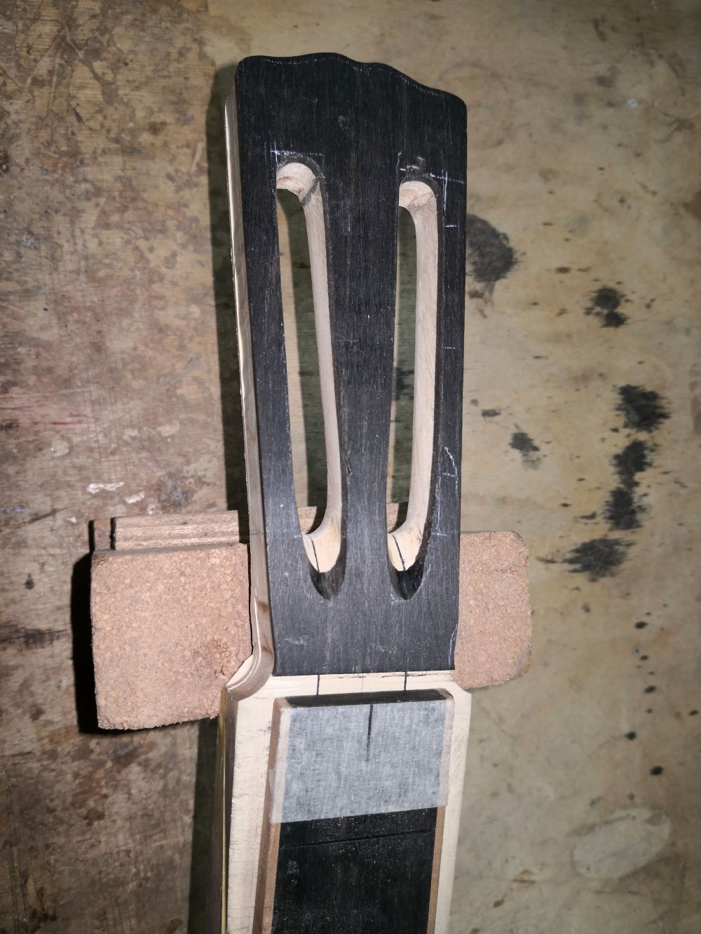

Κανάλι βέργας και φιλέτο κάλυψης (μουριά 20ετίας χα,χα)!
Κόψιμο του καράολου στο τελικό του σχήμα!
Διαμόρφωση των σχισμών!
So far, so good!  Μάλλον προλαβαίνω για την έκθεση του Οκτωβρίου! {celebrate016}

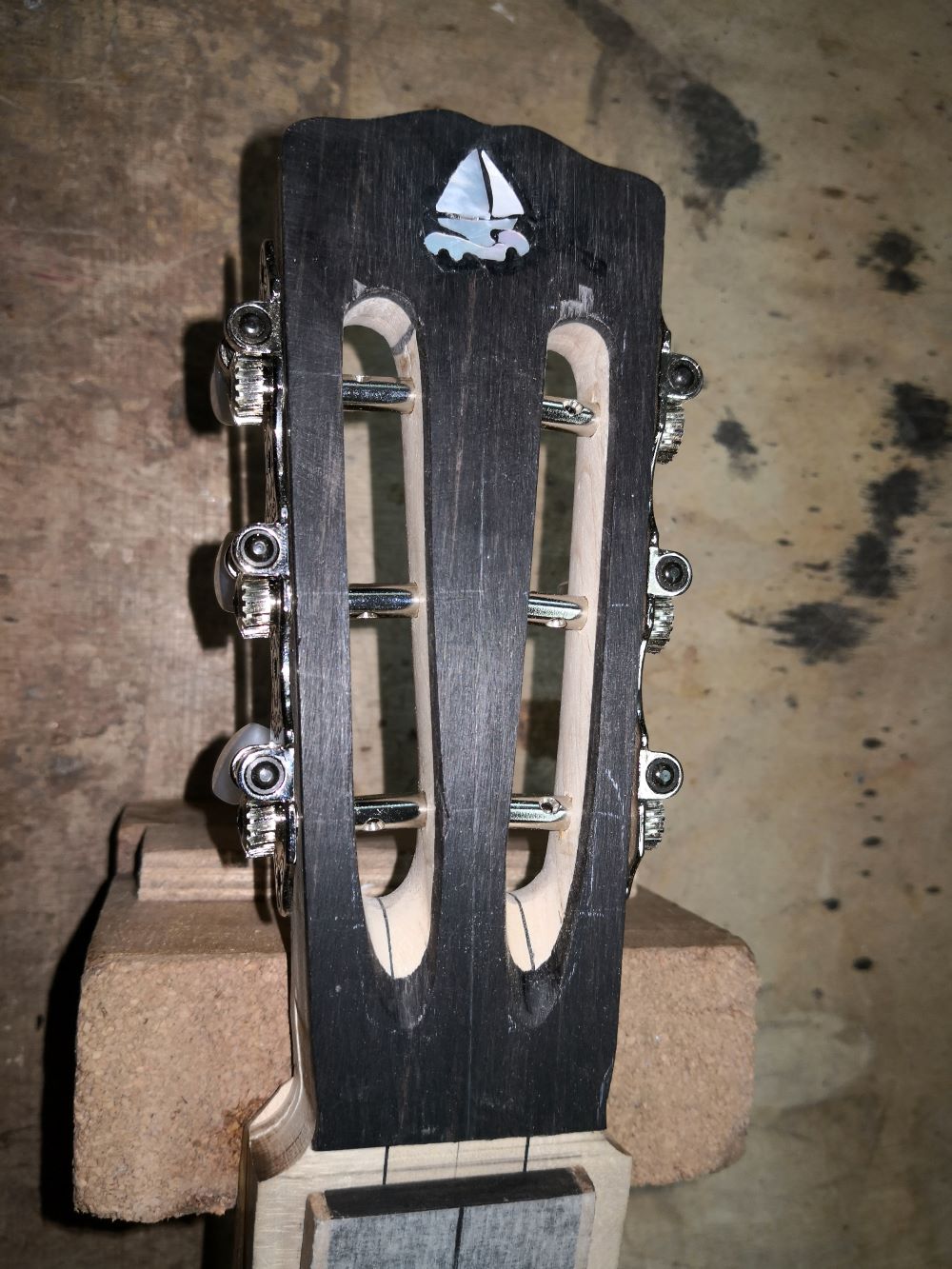

Και οι τρύπες των κλειδιών!
Κανονικά έπρεπε να γίνουν πριν τις σχισμές, αλλά που μυαλό! Ευτυχώς έγιναν χωρίς απώλειες!
