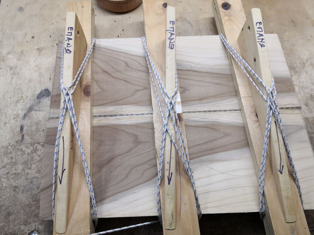

Ε! Είπα να ετοιμάζομαι κι εγώ σιγά-σιγά, να αφήσω τη μουργέλα και την ψιλοκατάθλιψη της κλεισούρας λόγω κορωνοϊού και να κάνω καμιά κιθαρίτσα για την έκθεση. Και τι πιο λογικό από το να φτιάξω την κιθάρα που έχει σχεδιάσει ο Μάνος και δίνεται σε πλήρες σχέδιο 1:1 μαζί με το βιβλίο μας. Βέβαια και στην προηγούμενη κατασκευή είχα χρησιμοποιήσει το σχέδιο αλλά μόνο για το περίγραμμα και είχα αλλάξει τις ενισχύσεις από παράλληλες σε "Χ" . Τώρα όμως λέω να το ακολουθήσω "πιστά" και να φτιάξω μια κανονική λαϊκή κιθάρα.

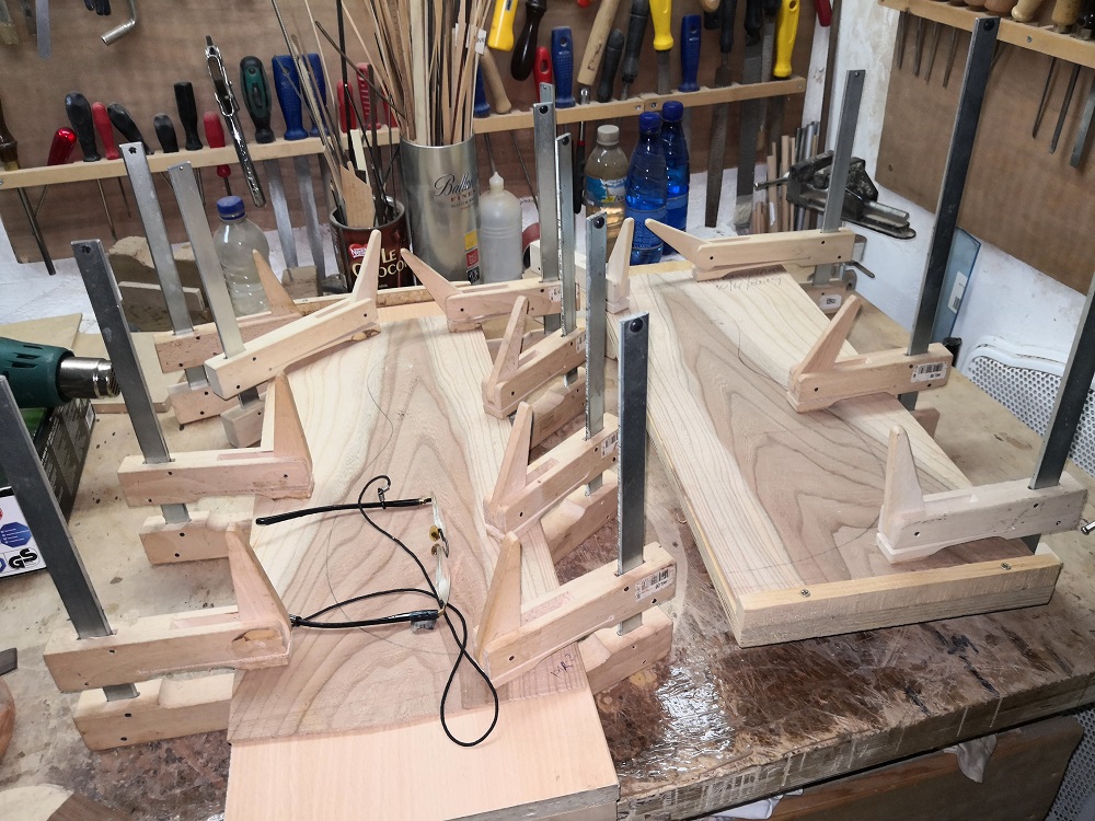

Πριν από 2,5 χρόνια περίπου είχα ψωνίσει από τον Μαυρομουστάκη μια ωραία καρυδιά. Νομίζω ταιριάζει ωραία για την περίσταση. Όμως, μάλλον δεν είχε στεγνώσει καλά το ξύλο όταν τεμαχίστηκε σε σετ κιθάρας και έτσι η πλάτη είχε στρεβλώσει αρκετά. Αφού πρώτα τα έβρεξα ελαφρά, ζέστανα τα κομμάτια με πιστόλι θερμού αέρα και τα έσφιξα στα σημεία που παρουσίαζαν τη στρέβλωση. Αυτό έγινε χθές και σήμερα που τα ξέσφιξα το αποτέλεσμα ήταν αρκετά ικανοποιητικό. Έτσι προχώρησα στο τρίψιμο όλου του σετ με το αυτοσχέδιο τριβείο τυμπάνου που έχω κάνει και τελικά το βραδάκι κόλλησα και τα δυό μέρη της πλάτης. Καλή αρχή λοιπόν!
