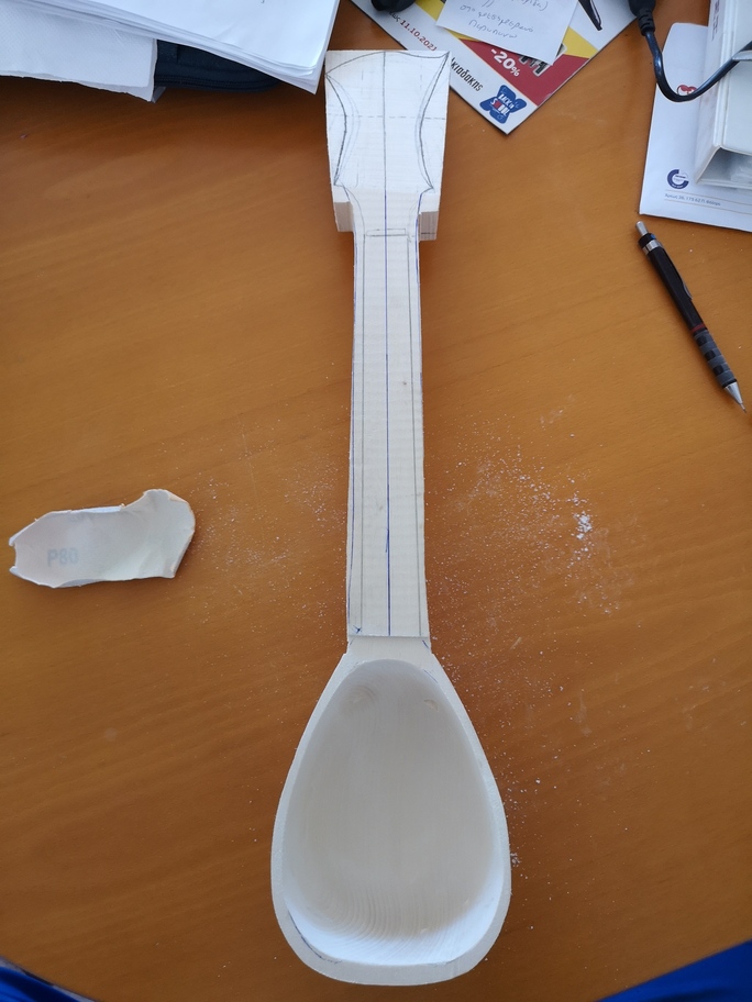

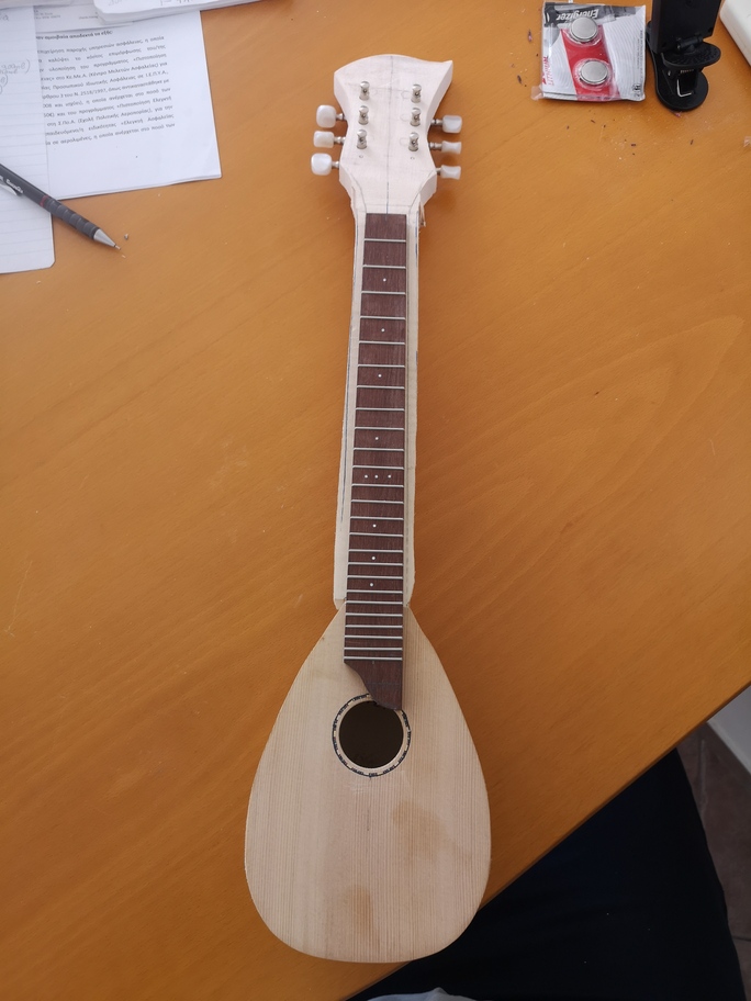

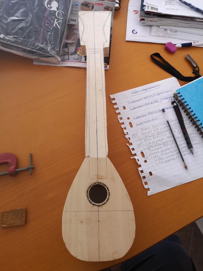

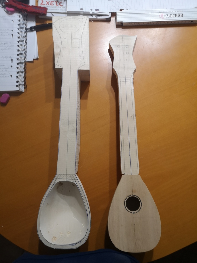

Καλησπέρα σας, έπειτα από παρότρυνση του μέλους sakkalis, είπα να παρουσιάσω εδώ πέρα τις δύο πρώτες μου κατασκευές.
Δύο σκαφτά μπαγλαμαδάκια από μονοκόμματο ξύλο ..
Ξύλο: Φλαμούρι
Ταστιέρα: Τριανταφυλλιά
Καπάκι: Έλατος
Διακόσμηση γύρω από την οπή του ηχείου: Ξύλινο φιλετάκι

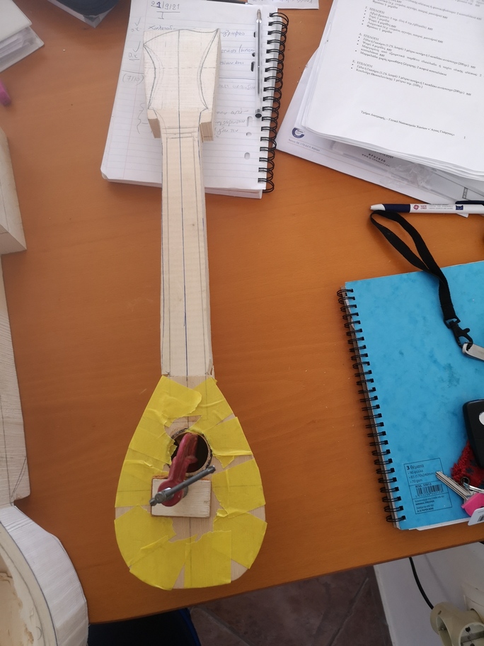

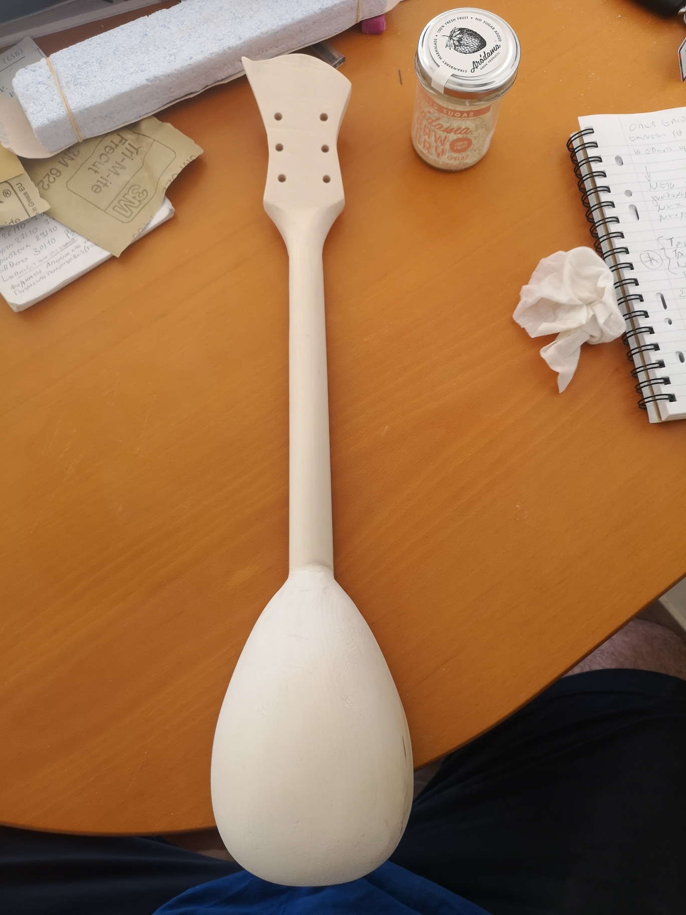

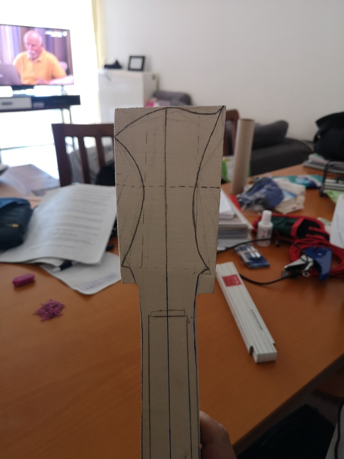

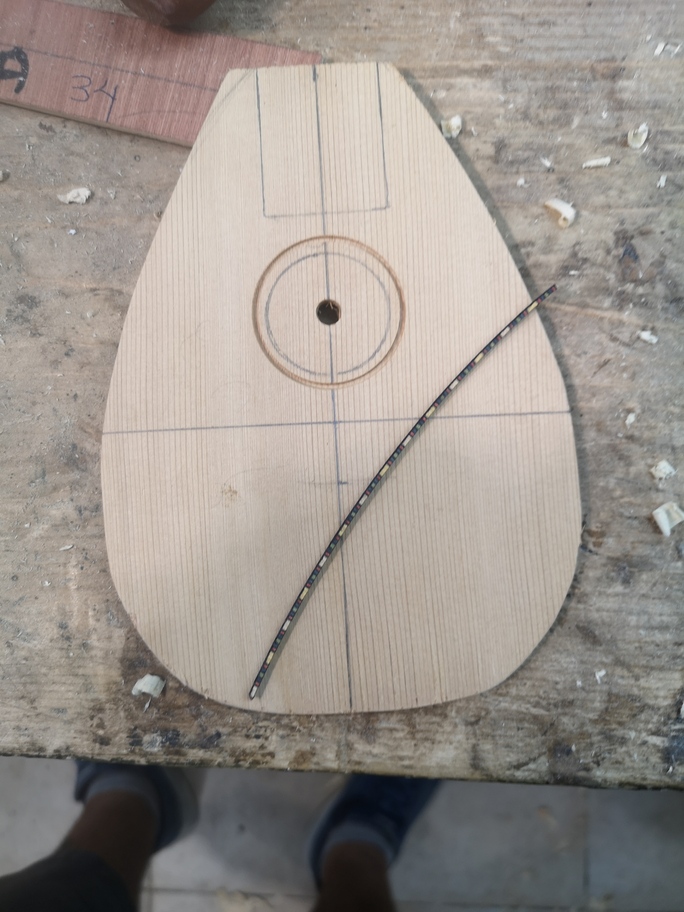

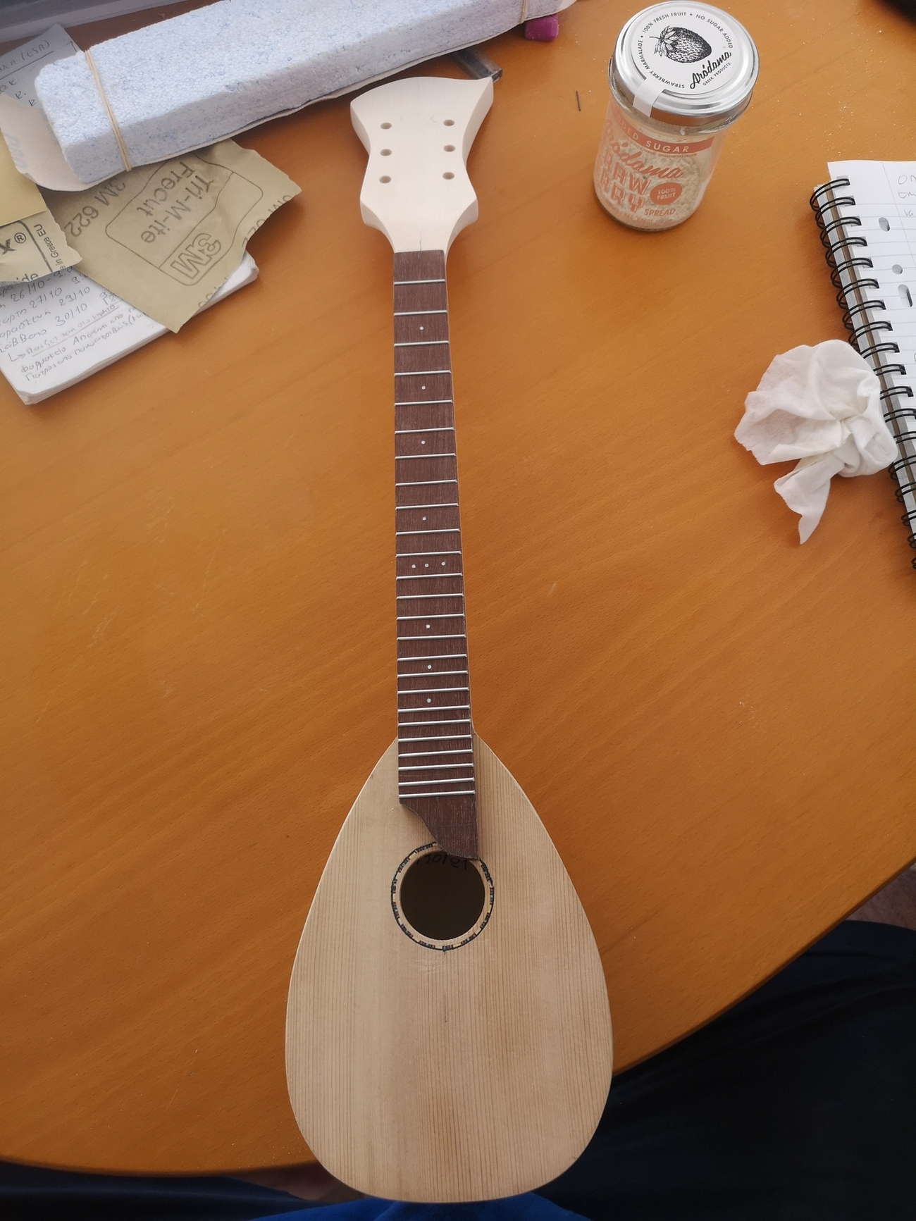

Περισσότερες Φωτογραφίες...

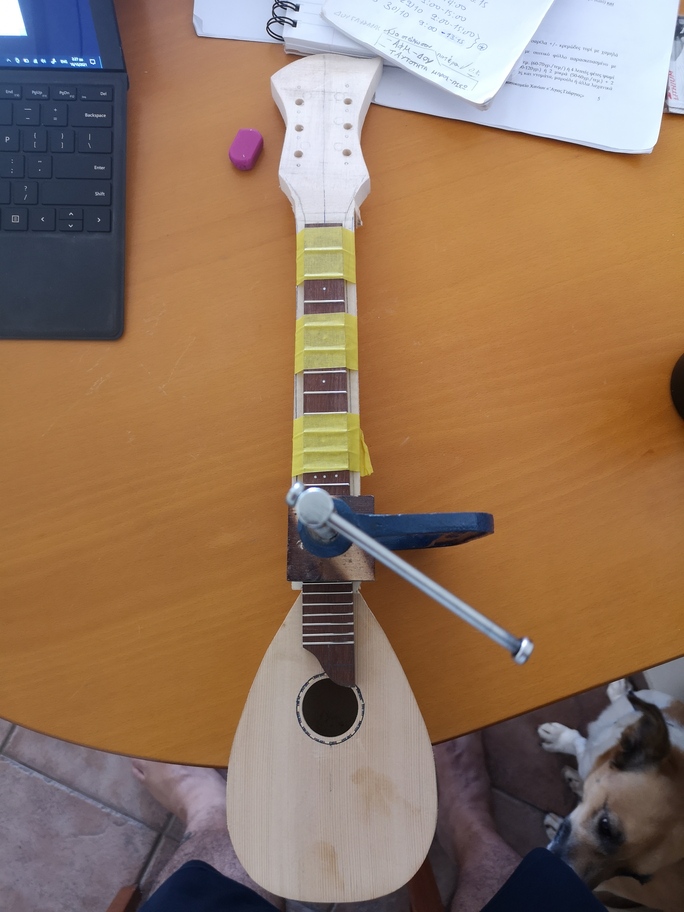

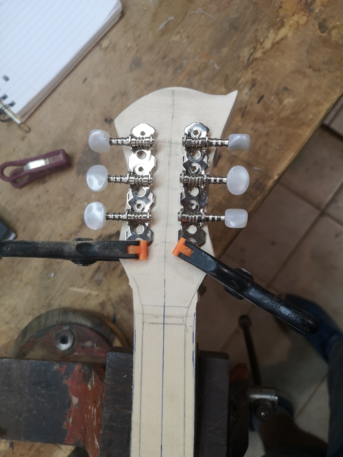

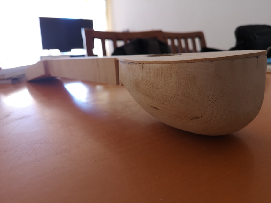

« Απάντηση #5 στις: Οκτωβρίου 24, 2021, 10:40:50 πμ »

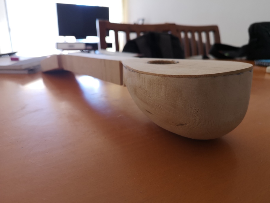

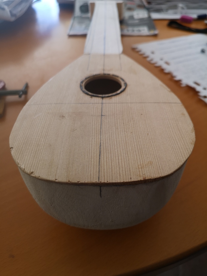

Καλημέρα σας, Καλή Κυριακή και Καλή εβδομάδα να έχετε.
Είπα να ενημερώσω σχετικά το νήμα..
Ο πρώτος μπαγλαμάς είναι σε καλό δρόμο..
Αφού κόλλησε η ταστιέρα, κόπηκε και λέπτυνε το μπράτσο, δόθηκε μορφή στο μπράτσο του μπαγλαμά, έπειτα τρίφτηκε ολόκληρος με γυαλόχαρτα ξεκινώντας από το 80άρι και φτάνοντας και καταλήγοντας στο 600άρι..
Έπειτα σε 1 σημείο που είχε ένα ανεπαίσθητο κενό μεταξύ καπακιού και σκάφους, το στοκάρισα με το τρίμα που βγήκε από το τρίψιμο με τα γυαλόχαρτα και κόλλα και ξανατρίφτηκε ελαφρώς για να γίνει πάλι λείο.
Στον 2ο σχεδιάστηκε και κόπηκε απλά το καπάκι να είναι έτοιμο, και έπεσε μπόλικο τρίψιμο εσωτερικά του σκάφους..

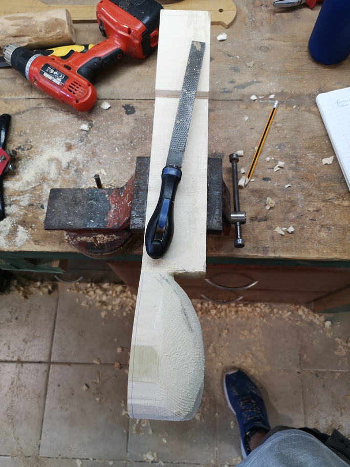

μια παρατηρηση μονο, βεβαια μπορει να ξεγελαν και οι φωτο, ειδικα η 1η που εβαλες που ειναι απο πισω το σκαφος:
πριν προχωρας στα επομενα βηματα του γυαλοχαρτου, πρεπει να εχουν εξαλειφθει τελειως οι γραμμες απο τη ρασπα-λιμα, αλλιως θα φαινονται στο λουστρο.
δηλ δεν εχει νοημα να ειναι γουλι αεροδρομιο στη ψηλαφηση, αλλα να υπαρχουν αυτες οι γραμουλες στο πισω μερος, που οσο να τις κανεις με 240 η ακομα χειροτερα να παλευεις με 400αρια π.χ., δεν προκειται να εξαλειφθουν .
αναμενουμε τη συνεχεια!

Ευχαριστώ πολύ, να 'σαι καλά. Ανυπομονώ να τελειώσω με αυτά και να προχωρήσω στα επόμενα, όχι τόσο για τα όργανα αυτά καθαυτά αλλά για την εμπειρία και τη γνώση - βελτίωση  {celebrate013}
Τώρα που το ξανακοιτάω με το φως της μέρας υπάρχουν όντως γραμμούλες ένα γύρω σε όλο το όργανο. Ανεπαίσθητες στο μεγαλύτερο μέρος μεν, με εξαίρεση στο πάνω μέρος του κεφαλαριού και στο σκάφος ένα γύρω, αλλά υπάρχουν. Αλλά η αλήθεια είναι ότι το φοβήθηκα να το τρίψω πάρα πολύ με το χοντρό το γυαλόχαρτο μη του αλλάξω τα φώτα..
Αν το ξαναπεράσω από την αρχή με όλα τα γυαλόχαρτα τώρα ξεκινώντας πάλι από το 80άρι και ανεβαίνοντας σιγά σιγά θα βοηθήσει καθόλου ή πάει τώρα, ότι έγινε έγινε;;

Παράθεση
...Καλημέρα φίλε μου, καλά τελειώματα, αυτό που ρώτησες, θα ήθελα να το μάθω και εγώ, νομίζω όμως ότι γίνετε, όταν φτάσεις στο 220 ας πούμε, βρέχτο με νερό για να δεις αν συνεχίζουν να φαίνονται γρατζουνιές, αυτό σκέφτηκα τώρα, να μας πουν όμως και οι φίλοι μας.
