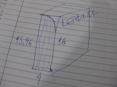

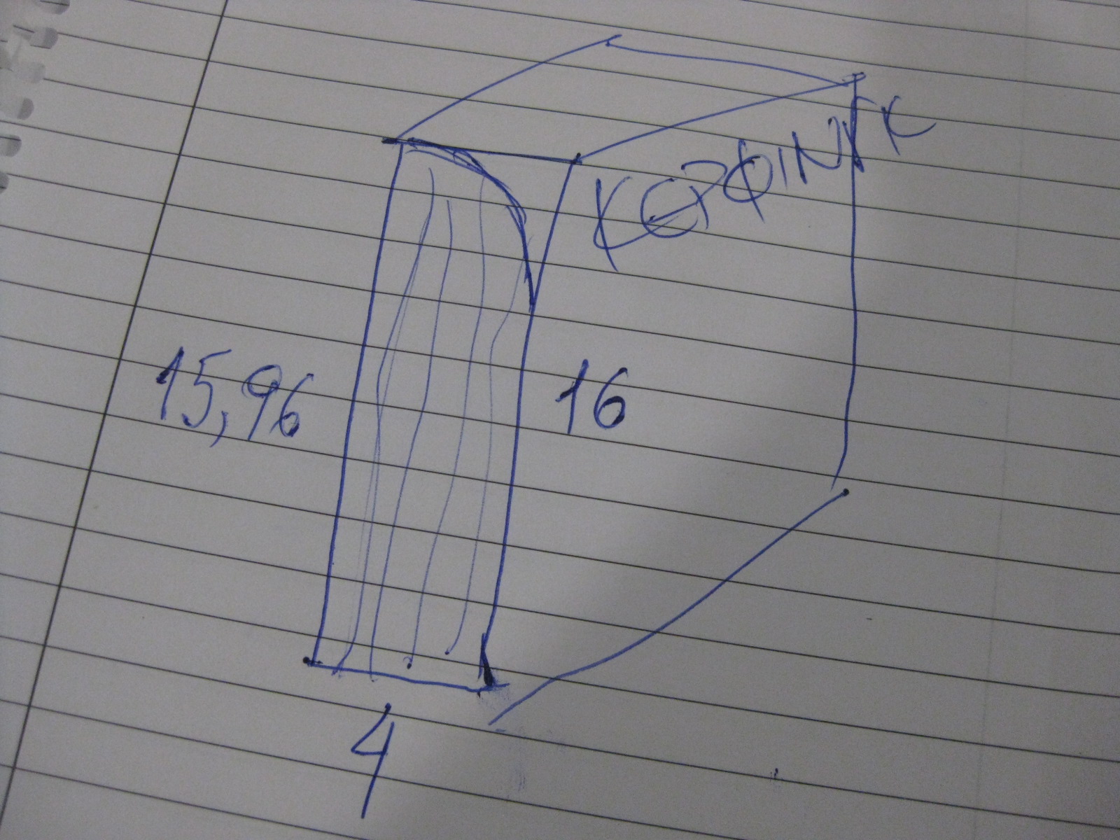

να ρωτησω στα 4 χιλ που εχουν παχος τα κερφινγκ, με το ντομ του καπακιου (γυρω στα ~2 χιλ στους 38 ποντους) ποση ειναι η διαφορα απο το 0 στο 4 που θελει να μην εχει ορθη γωνια;  :cheesy2:
μανο για τα ερωτηματα  που σωστα εθεσες, θα πρεπει να δωθει μακροσκελη απαντηση, καποια στιγμη θα γινει...

« Απάντηση #81 στις: Σεπτεμβρίου 27, 2021, 09:37:37 πμ »
η απαντηση ειναι:
4 εκατοστα του χιλιοστου (οχι δεκατα)
και αφορα ~15 κομματια της μεγαλης καμπανας
(ιωσηφ, οταν με το καλο τελειωσεις, θα αντιγραψω [οχι διαχωρισω] το θεμα ωστε να ειναι ενα εννιαιο χωρις τις οποιες επεμβασεις μας σαν απαντησεις στην ωραια παρουσιαση σου)

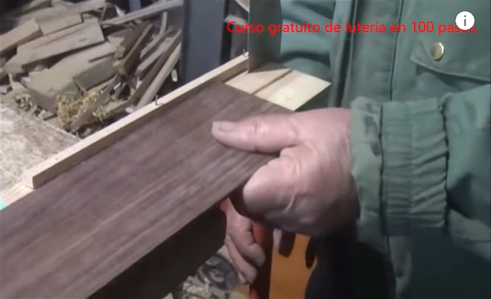

Από ένα σανίδι παλίσσανδρου μήκους 80 εκ και πάχους περίπου 5 χιλ κόβει τις λωρίδες που χρειάζεται .
Οταν υπάρχει ανάγκη να φτιάξει πολλά τέτοια κομμάτια κολλάει πρώτα στο σανίδι τους τρεις καπλαμάδες ( συνήθως ασπρο , μαύρο , άσπρο ) . Ανάλογα με το πόσα και τι κομμάτια θέλει να βγάλει , κολλάει τους καπλαμάδες μόνο από τη μια , ή και από τις δυο πλευρές του σανιδιού . Μετά κόβει τα κομμάτια που θέλει.
Αν σκοπεύουμε να φτιάξουμε μια , δυο κιθάρες , ίσως είναι καλύτερα να κόβουμε τη λωρίδα / ψαχνό ξύλου από το σανίδι και μετά να κολλάμε επάνω της  , τις κομμένες ψιλές στενές λωρίδες από τους καπλαμάδες.
Πριν αρχίσει να κόβει από το σανίδι τις στενές λωρίδες που χρειάζεται , φροντίζει να εξασφαλίσει (όπως μας  δείχνει από το 14 :10 μέχρι το 15 : 55) ότι η μια μακριά ακμή του θα είναι οπωσδήποτε ευθεία . Από αυτήν την ευθεία ακμή , αρχίζει μετά και κόβει .
Από το 20 : 00 μέχρι το 25 : 14  μας δείχνει το χειροκίνητο τρόπο κοπής . Με ένα απλό ξύλινο βοήθημα για οδηγό και χρησιμοποιώντας το γιαπωνέζικο πριόνι , όρθιο , σαν να ήταν σέγα χειρός , κόβει μια χαρά . Μου αρέσει !
Στο 26 : 26 μας δείχνει την κοπή με δισκοπρίονο . Γρήγορο βέβαια , αλλά τρώει πολύ ξύλο αυτός ο δίσκος .
Στο 30 : 09 άλλάζει θέση . Από την πριονιά στη βάση του βοηθήματος που την έχει για αρχικό οδηγό κοπής μέχρι το ξυλάκι του παράλληλου οδηγού , μετράει 3 χιλιοστά πλάτος για να κόψει τα εξωτερικά περιμετρικά περιθώρια .

Paso 36 - Ajuste central de las dos piezas de la tapa : https://youtu.be/iEI5uYe9VH4
                 Ταίριασμα στην ένωση των κομματιών του καπακιού
Γενικά
Κατά τη γνώμη του δεν είναι τόσο καθοριστικής σημασίας να έχουν τα καπάκια οπωσδήποτε πολύ στενά και πυκνά νερά .  Θεωρεί πιο σημαντική προϋπόθεση την παλαιότητα των ξύλων .  Ως κατασκευαστής οργανοποιός , λογικά βέβαια , δίνει ιδιαίτερη προσοχή στη σχολαστική κατασκευή όλου του οργάνου .
Για το ταίριασμα . Από το 18 : 33  μέχρι  το  32 : 15
Ο παραδοσιακός και συνηθισμένος τρόπος για αυτή την εργασία είναι να γίνεται με μια μακριά πλάνη . Ετσι είχε μάθει κι αυτός από τον παππού και το θείο του .  Στην πορεία του χρόνου όμως είδε ότι μπορεί να έχει μια  πολύ καλή συναρμογή των δυο μισών και με άλλο τρόπο . Λίγο πιο εύκολο και χωρίς τον κίνδυνο να “τρώει” πολύ ξύλο , όταν δεν καταφέρνει να έχει σύντομα ένα καλό αποτέλεσμα με την πλάνη ...
Ο τρόπος που προτείνει είναι απλός και ευκολοδούλευτος .
Γυαλόχαρτο Ρ 40 κολλημένο σε ένα ευθύ , σταθερό , αξιόπιστο , μακρύ προφίλ αλουμινίου .
Τοποθετεί τα ξύλα του καπακιού ανάμεσα σε δύο μελαμίνες , τις βάζει επάνω σε μια μεγαλύτερη επιφάνεια κι όλα μαζί τα στερεώνει στον πάγκο εργασίας. Αρχικά χρησιμοποιεί το αλουμινένιο προφίλ σαν χάρακα , ελέγχει τα ξύλα και παρατηρεί κάπου στη μέση του μήκους ένα πολύ πολύ μικρό “βουναλάκι” . Προτιμά να το διορθώσει χρησιμοποιώντας τη μικρή πλάνη με το μαχαιράκι της να εξέχει ελάχιστα από το πέλμα . Ελέγχει για την ευθύτητα και δείχνει εντάξει .
Αν τα ξύλα εμφάνιζαν μια ελάχιστη λακκούβα τότε για τη διόρθωση βολεύει καλύτερα το μακρύ προφίλ .
Δουλεύει λίγο ακόμα αυτόν το “χάρακα” με το γυαλόχαρτο . Ελέγχει την ένωση στο φως . Ολα καλά !
