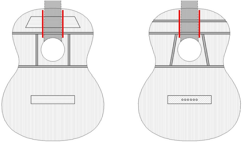

να μπω κι εγώ στην κουβέντα γιατί μ΄ενδιαφέρει. Οι βλάβες στην περιοχή της τρύπας και προς την ένωση είναι συνήθως όπως αυτές με τα κόκκινα: σχισμές παράλληλες στα νερά εκατέρωθεν της ταστιέρας, λόγω της πίεσης που ασκεί η (μονοκόμματη) ταστιέρα καθώς το μπράτσο λυγίζει έστω και λίγο με τις τάσεις, που έτσι μεταφέρονται μέσω της κολλημένης και σχετικά άκαμπτης (σε σχέση με το καπάκι) ταστιέρας στο πάνω μέρος του καπακιού.
οι ενισχύσεις που εγώ έχω δει, διαβάσει κτλ σε ακουστικές και λαϊκές είναι όπως στα σχέδια:
1) πάνω από την τρύπα προς την ένωση, είτε καμάρι είτε πλάκα με τα νερά "σταυρωτά": και οι δύο λύσεις αντιμετωπίζουν τα σχισίματα αυτά, το καμάρι ακόμα περισσότερο και την πίεση που ασκείται στο καπάκι από την ταστιέρα πάνω από την τρύπα.
2) Τα εγκάρσια καμάρια ακριβώς πάνω και κάτω από την τρύπα, αντιμετωπίζουν τόσο στρεβλώσεις της περιμέτρου όσο και σχισίματα του καπακιού.
3) οι πλάγιες ενισχύσεις της τρύπας - εκτός από την περίπτωση που είναι ενιαία πλάκα - συνήθως είναι μικρότερα καμαράκια, είτε παράλληλα είτε υπό γωνία. Κι αυτά όμως είναι φτιαγμένα όπως και τα "κανονικά" καμάρια, με υψίκορμη διατομή και τα νερά κάθετα στο καπάκι. Έτσι αντιλαμβάνομαι ότι η κύρια αποστολή τους είναι να αντιμετωπίζουν στρεβλώσεις στον διαμήκη άξονα. Όντως η περιοχή της τρύπας είναι ευαίσθητη σ΄αυτό, αφού λείπει υλικό, και συμβαίνει συχνά, να μην πω πάντα αν μετράς σχολαστικά κάποια ανωμαλία θα βρεις.
Εάν λοιπόν μπαίνουν λοξά αντιμετωπίζουν κάπως και σχισίματα καθώς διασταυρώνονται με τα νερά του καπακιού, εάν όμως μπαίνουν παράλληλα (που πολλοί τα έβαζαν/βάζουν παράλληλα σε λαϊκές), όχι, περιοσρίζονται στην αντιμετώπιση στρεβλώσεων.
Στέλιο, αυτό που περιγράφεις
στη περιοχη της τρυπας (πρωτα στρεβλωση προς τα μεσα μετα σχισημο)
το έχω δει μόνο στην πρώτη φάση, στην στρέβλωση. Δεν έχω δει σχίσιμο στην κατεύθυνση των νερών εκατέρωθεν της τρύπας (ενώ έχω δει πολλές φορές σχισίματα εκατέρωθεν της ταστιέρας). Έχεις καμιά εικόνα ή να μας περιγράψεις πώς είναι αυτό το σχίσιμο ?
« Τελευταία τροποποίηση: Σεπτεμβρίου 15, 2021, 11:04:14 πμ από Μάνος Τουρπάλης »
Απ: Jose Maria Gil Chueca οργανοποιός !
« Απάντηση #66 στις: Σεπτεμβρίου 15, 2021, 09:35:22 μμ »
Οι γνώμες των δυο αγαπημένων φίλων με εικόνες .
Ο ξύλινος δακτύλιος δείχνει να είναι μια καλή συμβιβαστική λύση .
Τα μικρά "καμάρια" , σε διάφορες παραλλαγές , νομίζω ότι είναι η πιο συνηθισμένη λύση .

ιωσηφ ειναι και οι τετραγωνες πλακες.
οσοι δεν βαζουν δαχτυλιο, βαζουν τα παραλληλογραμμα (με πιο σωστα καθετες βενες) αλλα και ακτινες λοξα για το σχισημο.
μανο σωστα τα λες - οσο για τις σχισμες δεξια-αριστερα νομιζω η ταστιερα φταιει λογω συρικνωσης.
η στρεβλωση που ειπα αφορα πολυ πιο πολυ το πλατος, παρα το μηκος του οργανου, ετσι αναμεσα στα 2 καμαρια δημιουργειται η ταση να ρουφιεται το ξυλο προς τη τρυπα, κ ερωτω τωρα αφου γινεται αυτο , αν θες να βαλεις πλακα πως πρεπει να ειναι τα νερα, παραλληλα η καθετα.
τα σχισηματα γινονται κανα 1.5-2 ποντους μακρια απο τρυπα, αναμεσα στα 2 καμαρια, (μερικες φορες περνανε κ αυτα, κ πανε στο απερ μπουτ, η και ακομη πιο σπανια κατω), με τη περιεργη (!) ταση να ειναι πιο πολλα στη μερια των μπασων παρα στα πριμα, τουλαχιστον στις κιθαρες που εχω δει εγω η ετυχε να μου αναφερουν αλλοι φιλοι.

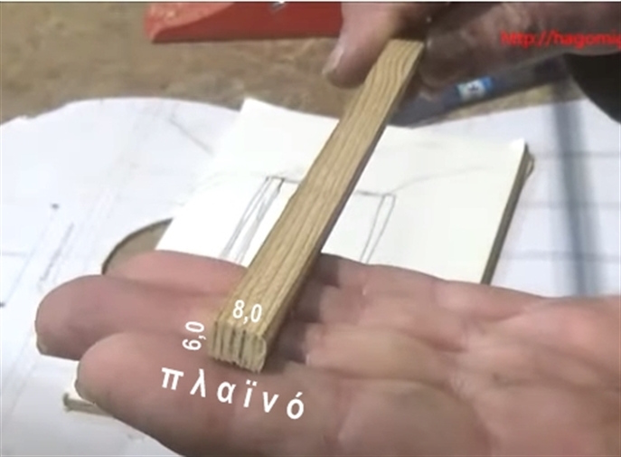

Paso 26 - Barras de refuerzo de los costados : https://youtu.be/2w5Kv0JkLPQ
                    Ενισχυτικά ξυλάκια για τα πλαϊνά της κιθάρας  ( κολωνάκια )
Εχει κόψει μια βεργούλα με διατομή  6 Χ 8   ή  6 Χ 9  χιλ .  Στρογγυλεύει λίγο τις ελεύθερες ακμές.
Οταν έρθει η ώρα θα κόψει έξι “κολωνάκια”. Επισημαίνει να προσέξουμε τη κατεύθυνση των “νερών” .

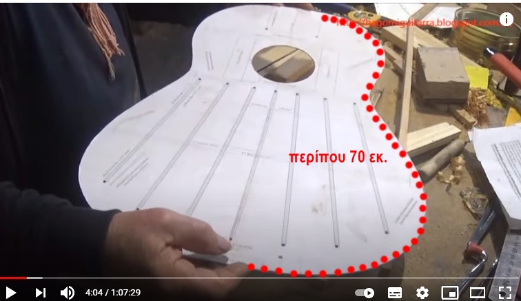

                     Πατούρες ενίσχυσης στα χείλη του σκάφους
1.   Peones de cremallera  =  kerfing ~  συνεχόμενη εύκαμπτη πατούρα
Για τις πατούρες αυτές συνήθως χρησιμοποιείται ξυλεία από έλατο , κέδρο ή πεύκο , χωρίς να αποκλείεται η χρήση και άλλων ξύλων . Η συνήθης ελάχιστη διατομή που κόβονται οι ξύλινες βέργες είναι 15 Χ 6  χιλ .
Ο κατασκευαστής εδώ , διαθέτει αρκετό απόθεμα που τον οδηγεί στη σαφή προτίμηση να χρησιμοποιεί επιλεγμένη ξυλεία από πολύ παλιό πεύκο . Οι βέργες που κόβει έχουν διατομή 15 Χ ( 8 έως 10 ) χιλιοστά και μήκος περίπου 70 εκ. Βέβαια , όταν το ξύλο του έχει ρόζους ή ελαττώματα , κόβει μικρότερα μήκη , τα επεξεργάζεται και τα ενώνει όταν τα κολλάει στα χείλη του σκάφους .
Οι παραδοσιακοί κατασκευαστές χρησιμοποιούν τα μικρά τριγωνάκια ( peones ) για να κολλήσουν το καπάκι και τα συνεχόμενα που λυγίζουν εύκολα , τα kerfing , για την πλάτη . Για μια κιθάρα λοιπόν χρειάζεται περίπου ένα συνολικό μήκος ( 4 τεμ. Χ 70 εκ. = 280 εκ .)  2,8 μέτρα . Δεν είναι και λίγα .  Ειδικά αν πρόκειται να δουλέψεις στο χέρι , χρειάζεται πολλή υπομονή .
Από το 4 : 04 έως το 11 : 54  ( το ζουμί από τα λόγια του σε ελεύθερη απόδοση )
Αν δε θέλουμε να αγοράσουμε τις έτοιμες πατούρες του εμπορίου , τότε οι μακριές βέργες  , δεν κόβονται στο χέρι . Θα πρέπει να είναι κομμένες με το κατάλληλο μηχάνημα. Αν σκοπεύουμε να φτιάξουμε περισσότερες από μια δυο κιθάρες κι αν έχουμε το χώρο , και τα κατάλληλα ξύλα φυλαγμένα για κοπή , τότε ίσως συμφέρει να αγοράσουμε ένα μικρό παγκοπρίονο , φροντίζοντας να μην έχει τζόγο ο παράλληλος οδηγός .
Από το 12 : 40
Πιάνει μια μακριά βέργα των 70 εκ. και με τη μικρή πλάνη στρογγυλεύει την ακμή . Συνεχίζει με το χοντρό γυαλόχαρτο ( Ρ 40 )  μετά με τη ξύστρα  και ολοκληρώνει τη διαμόρφωση με γυαλόχαρτα από ( Ρ 120 ) μέχρι όσο ψιλά θέλουμε. Στο 19 : 59 μας δείχνει πώς στερεώνει στην άκρη του πάγκου ένα πιο κοντό βεργάκι . Το δουλεύει όπως πριν και το τελειώνει στο 24 : 45 .
