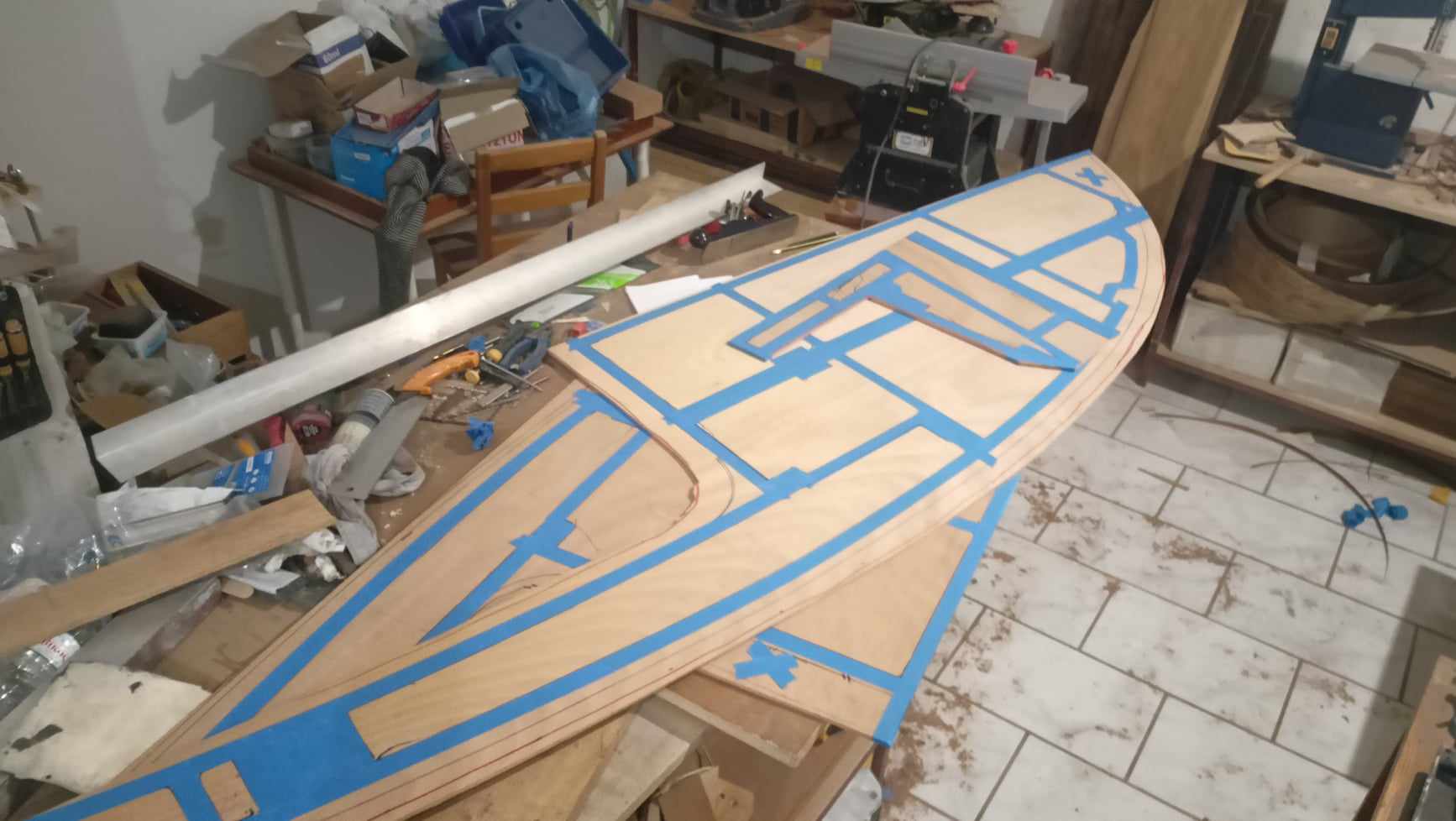

Για το deck θα κολληθεί κόντρα πλακε οκουμέ 6mm και απο πάνω μασίφ ξυλεία sipo ή sapele.
Υστερα απο αρκετή σκέψη και λόγω του ότι το κόντρα πλακέ που είχα είχε συγκεκριμένες διαστάσεις με τα κοψίματα που είχα κάνει αποφάσισα να κολληθούν 5 κομμάτια. Ενα πίσω, δύο στο κέντρο (αριστερά – δεξιά) και δύο μεγάλα μπροστά.Κόπηκαν τα κομμάτια στο περίπου στις επιθυμητές διαστάσεις. Στο πίσω μέρος πίεσα με σφιχτήρες για να πάρει το κόντρα πλακέ την καμπύλή.
Αφού τα έπιασα με σφιχτήρες σημάδεψα από την κάτω μεριά τα σημεία που θα κολληθούν ώστε να περάσω ρητίνη, αστάρι και χρώμα στα υπόλοιπα για προστασία.
