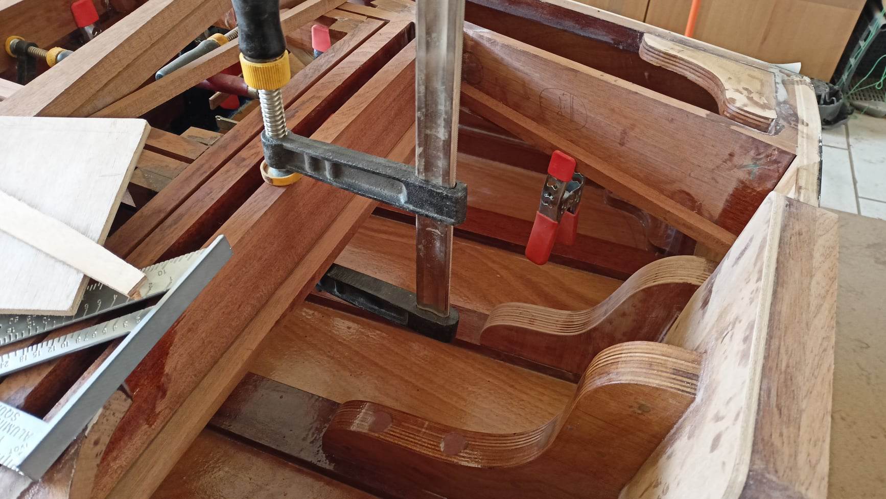

Αργά αργά γιατί μπήκαμε στις λεπτομέρειες πριν μπεί το "καπάκι". Το κόντρα πλακέ από πάνω εννοω.
Ενισχυσα επιπλέον τον καθρέφτη χωρίς να το λένε τα σχέδια.
Επίσης διαπίστωσα ότι τα σχέδια έχουν λάθος ύψος καθρέφτη. Μάλλον οι παλιές εξωλεμβιες ήταν πιο κοντές από τις τωρινές κοντές. Έτσι σήκωσα με ασφαλή πιστεύω τρόπο τον καθρέφτη κατά 3 εκ. Απλά θα κάθεται η εξωλέμβια πάνω. Όλες οι στηρίξεις θα είναι στο παλιό τμήμα του.
Ο καθρέφτης είχε ύψος 37.7 εκ ενώ η μηχανή 42.4. μέχρι τα πτερύγια που έχει. Σύμφωνα με την yamaha πρέπει η μηχανή να είναι στο ίδιο ύψος έως και 2.5 εκατοστά χαμηλότερα. Το πηγα κάπου στη μέση....
Επίσης άνοιξα τρύπες για να περνάνε οι ιμάντες που θα κρατάνε το ντεπόζιτο στο κουτί.
Κόλλησα και ένα ξύλο ακόμα που έλειπε στο πίσω μέρος..

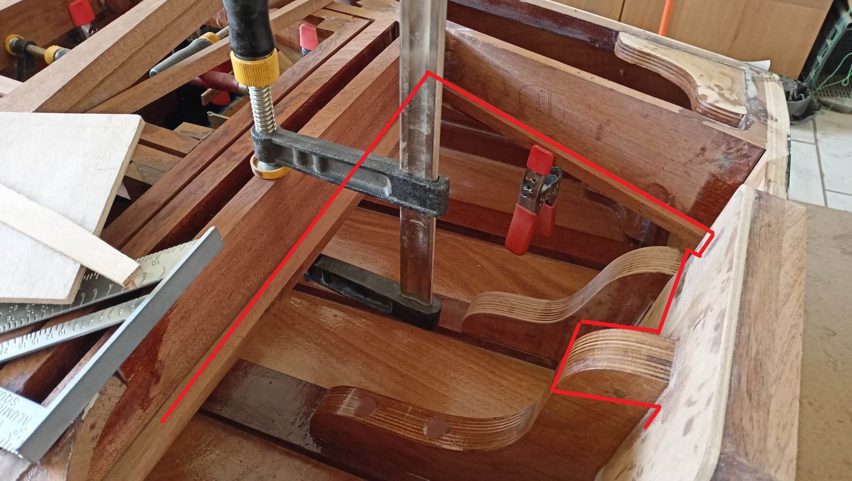

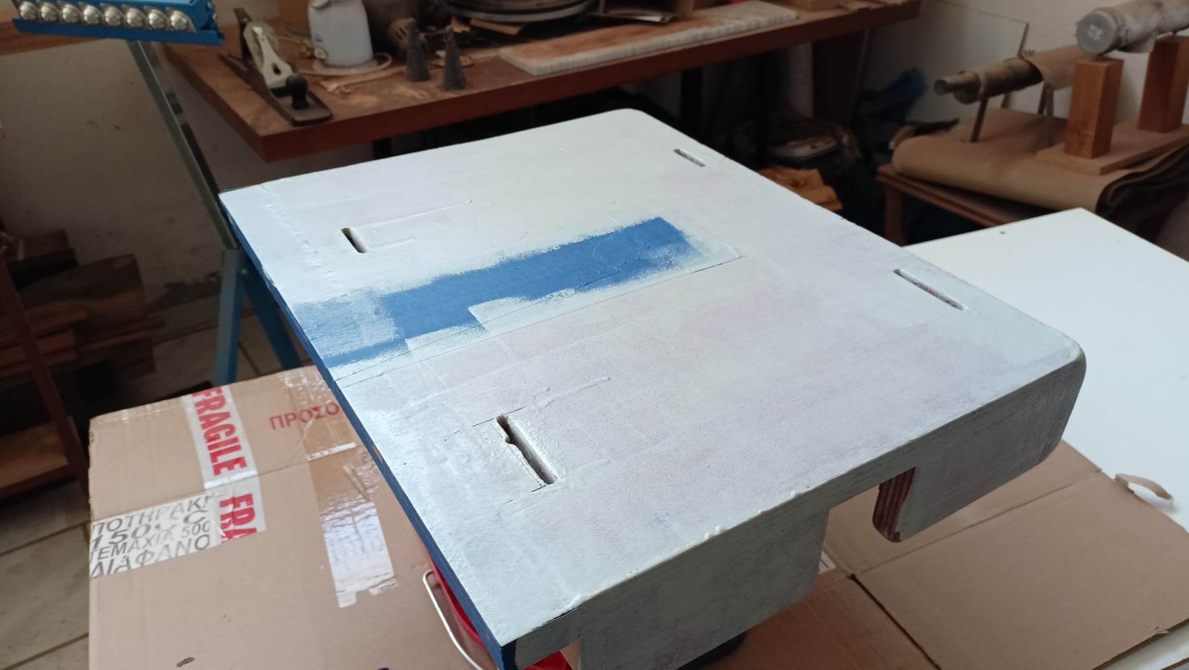

Εβαψα και το πρώτο χέρι με το εποξικό αστάρι πριν κολληθεί. Ειναι η βάση για το ντεπόζιτο.
Ο καθρέφτης μετά την αλλαγή

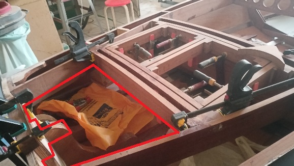

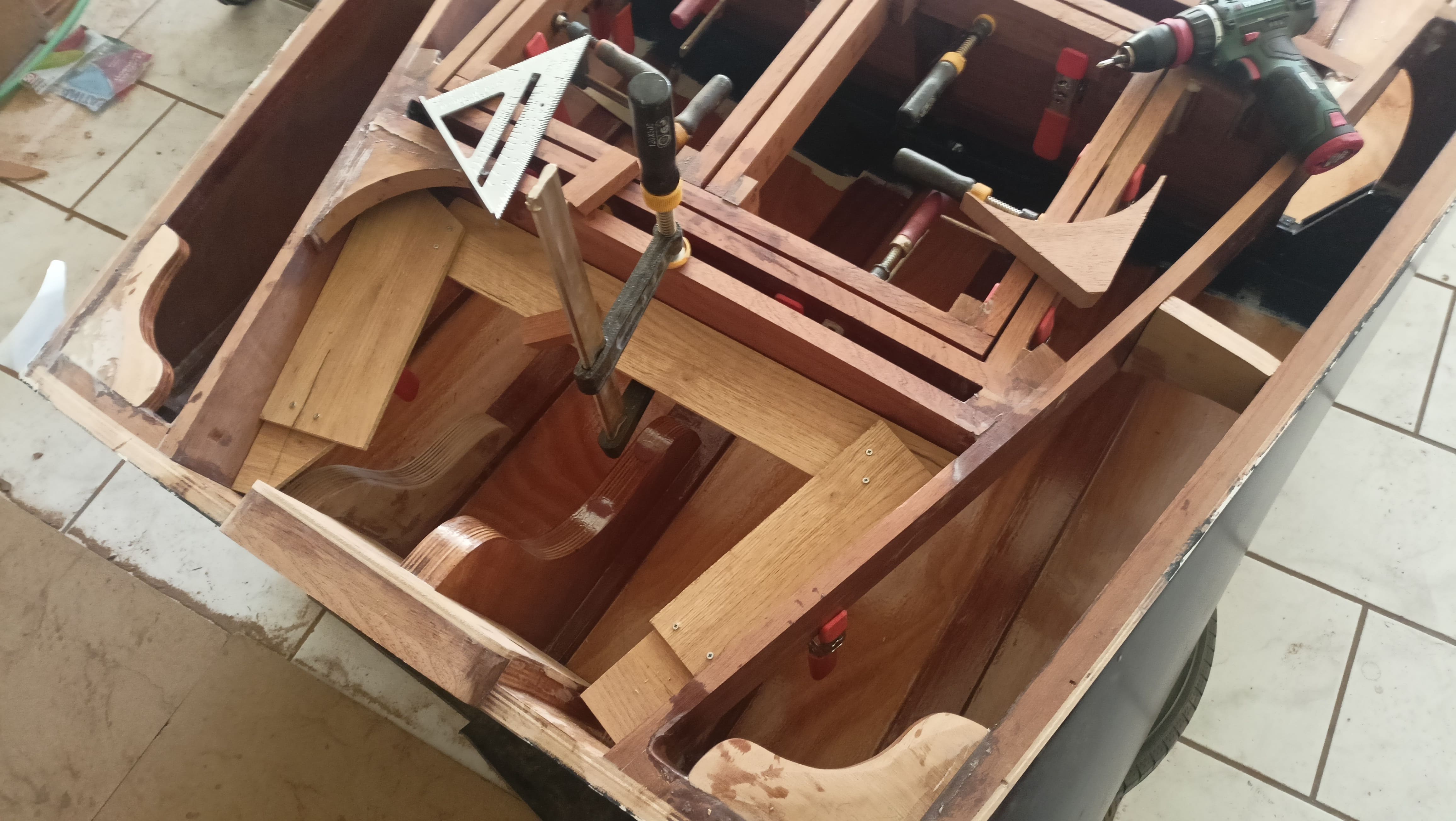

Αντέ τώρα να ταιριάξεις ένα κόντρα πλακε χωρις να έχει κενα....
Τελικά τα κατάφερα.

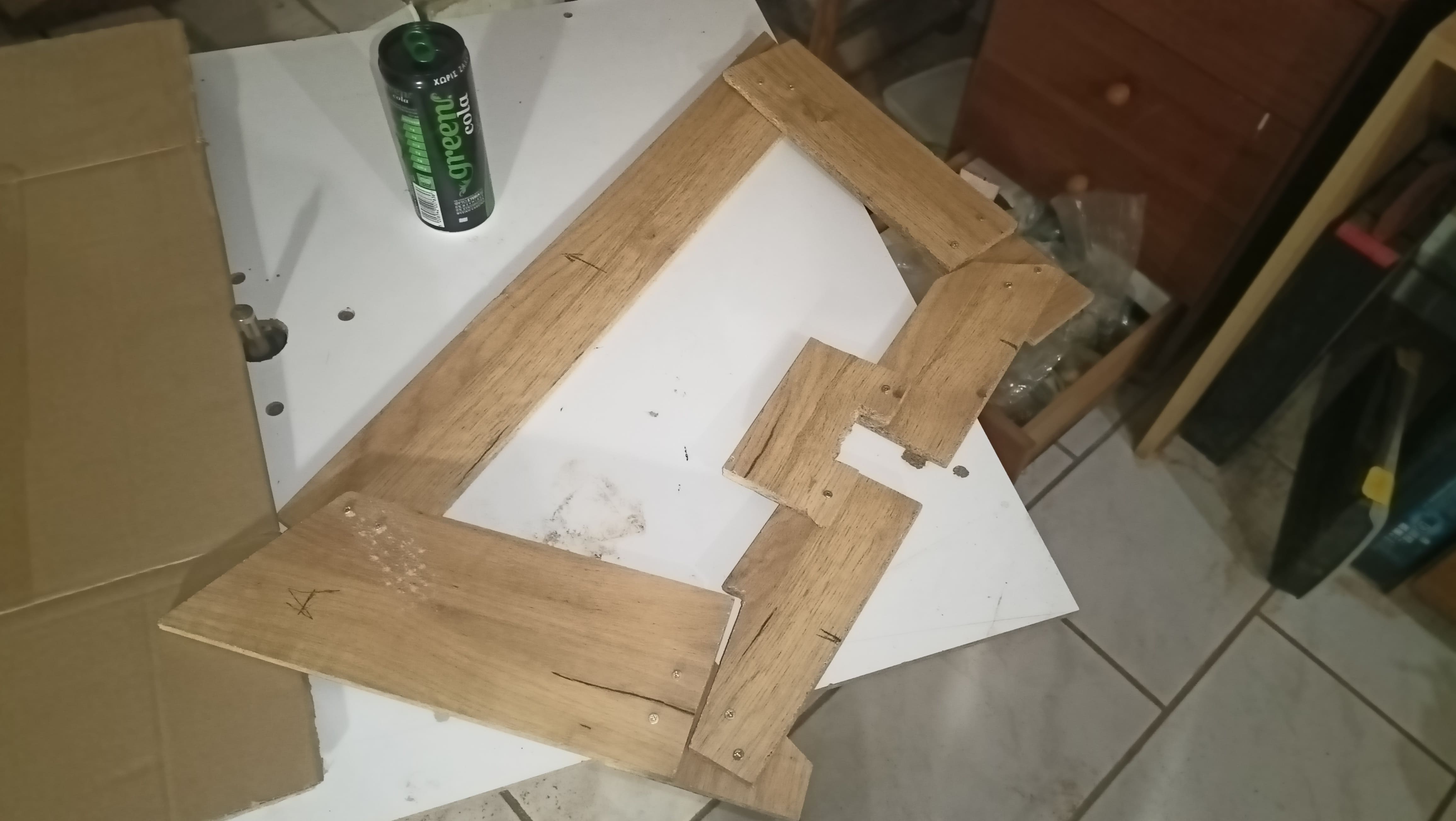

Για να γίνει  έπρεπε να πάρω πατρόν της τρύπας. Με τη βοήθεια ρεταλιών απο άλλες εργασίες και βίδωμά μεταξύ τους, έφτιαξα το πατρόν το οποίο το αντέγραψα σε κόντρα πλακέ. παρακάτω η διαδικασία
Αποφάσισα να το κλείσω και να αφήσω ένα άνοιγμα για να έχω πρόσβαση στις αντλίες. Πάνω απο το κόντρα πλακέ θα μπεί ξύλο αντίστοιχο με αυτά που θα μπουν στο υπόλοιπο σκάφος.
