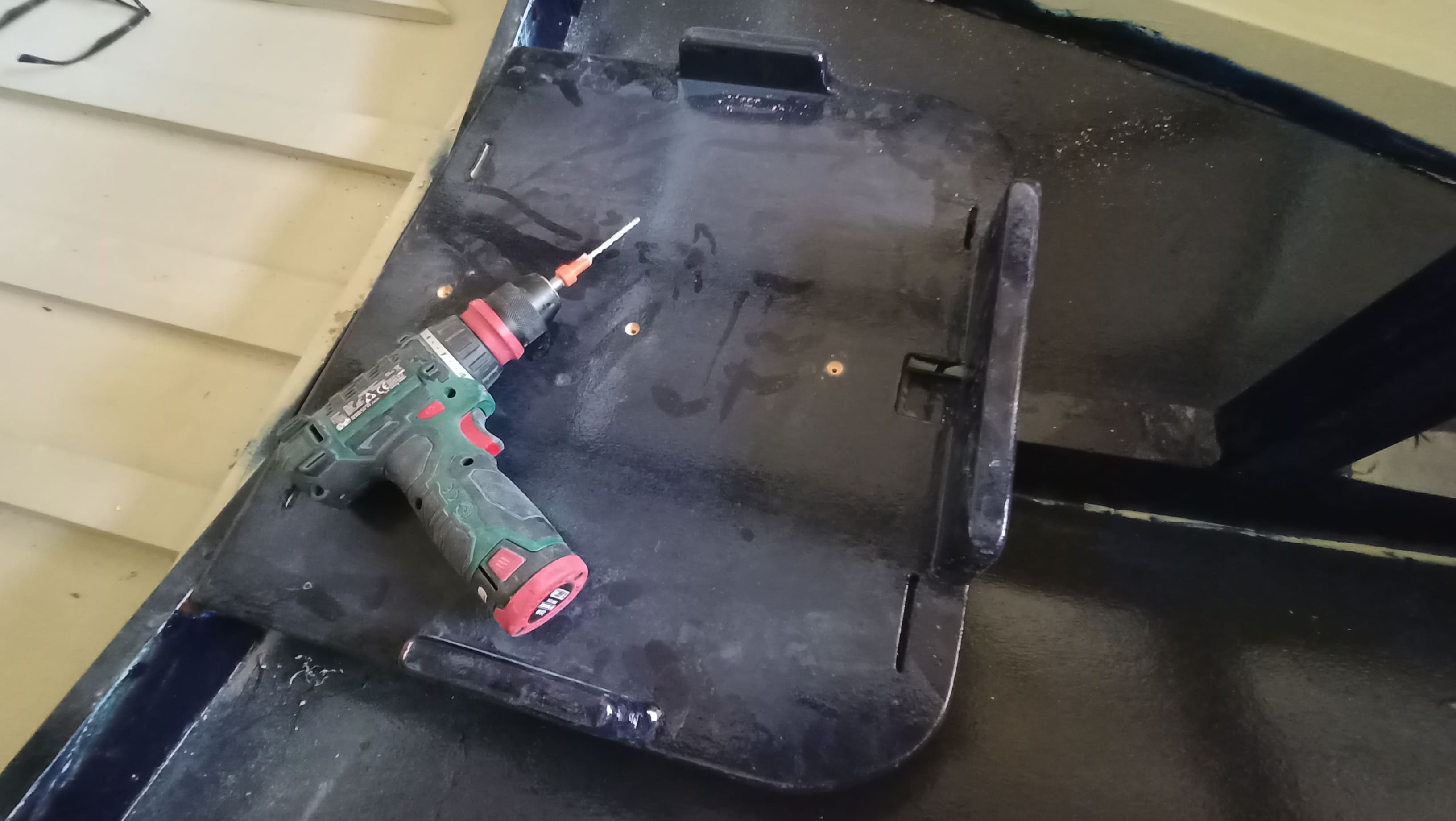

Τελικά αποφάσισα να αλλάξω το ντεπόζιτο της yamaha με άλλο που θα έχει έτοιμες τις υποδοχές για το όργανο σταθμης κλπ
Οι εξωτερικές διαστάσεις του είναι διαφορετικές από το προηγούμενο, επομένως έπρεπε να φτιάξω διαφορετική βάση που θα κάτσει πάνω. Η νέα βάση είναι η παρακάτω. Περάστηκε με εποξικό αστάρι, θα βαφτεί από κάτω και είναι έτοιμη για να κολληθεί

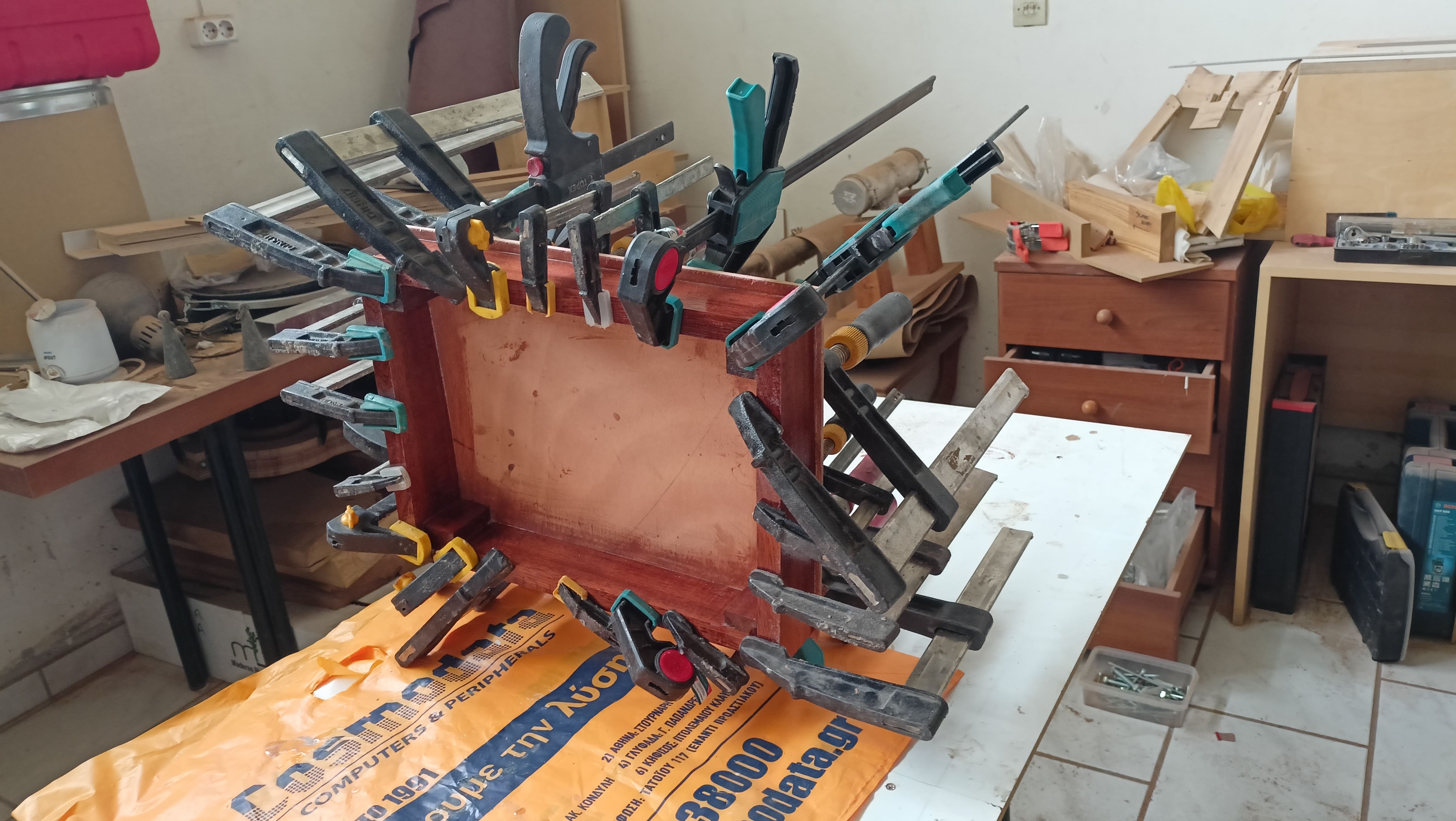

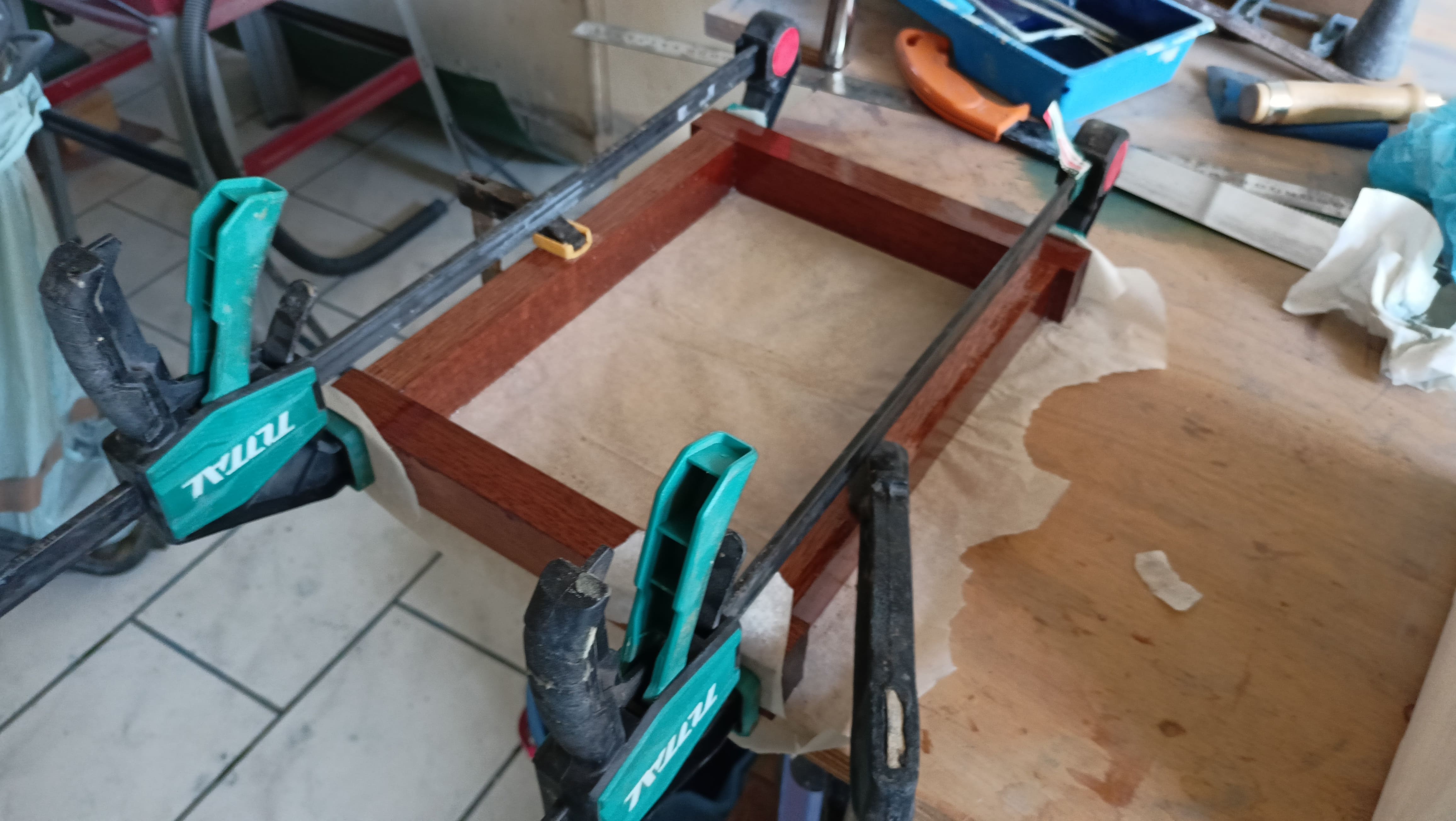

επόμενη εργασία να φτιάξω το ντουλάπι. Όπως ήταν πιασμένο με τους σφικτήρες διαμόρφωσα τέλεια τις καμπύλες. Το έκοψα στα δύο μέρη που θα ανοίγει (δεξιά – αριστερά) και κόλλησα το κόντρα πλακέ στο πάνω μέρος του.

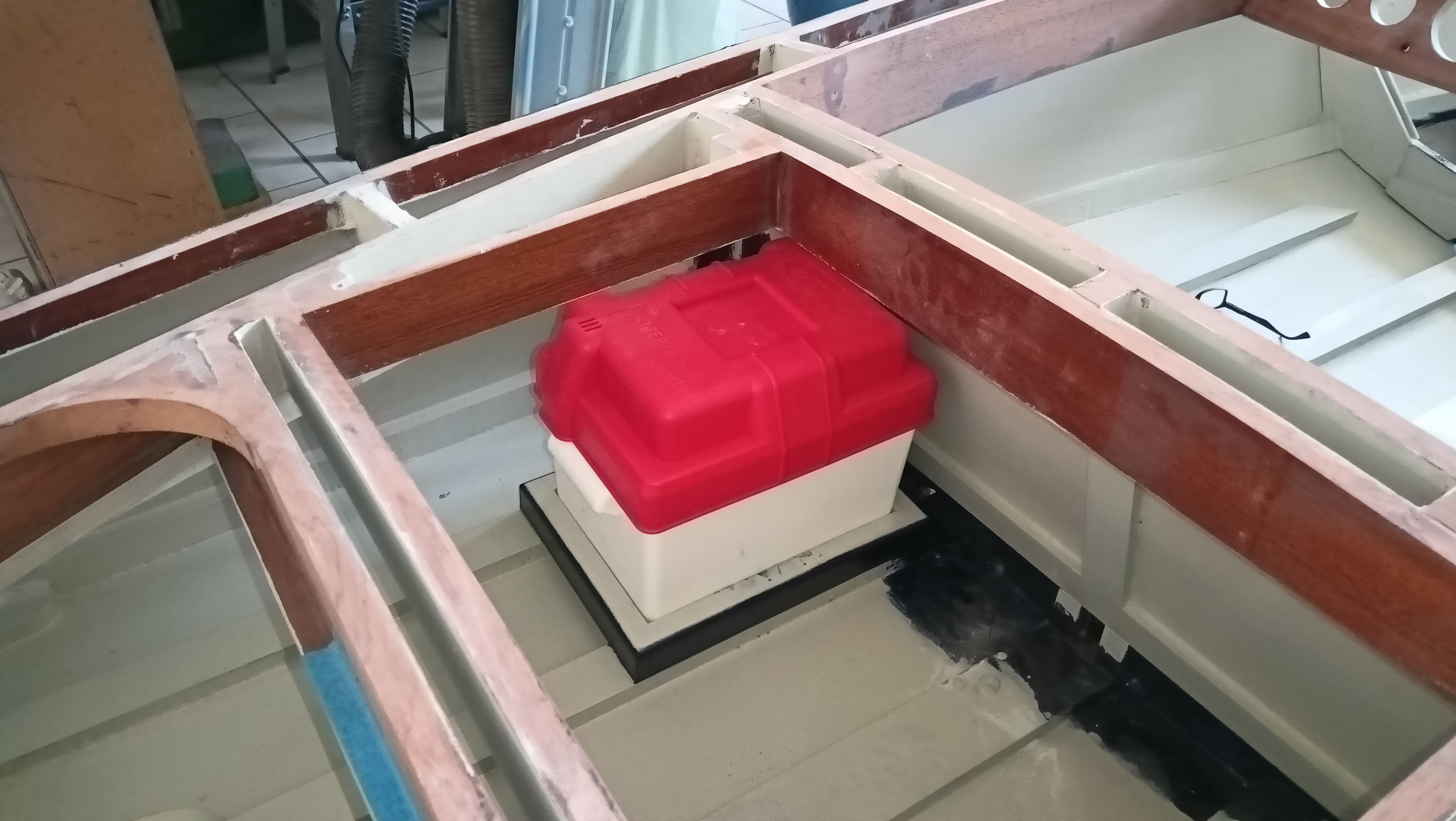

εργασίες για το κουτί της μπαταρίας. ver. 2 . Αποφάσισα να πατάει κάτω πάνω στα διαμήκη ξύλα του και να χωράει μεγάλη μπαταρία, ασχετα αν στο τέλος βάλω λιθίου.
Φτιάχτηκε ένα πλαίσιο που θα μπαίνει μέσα.
Για να μην έχει καμία επαφή το νερό με τα ξύλα αποφάσισα όλες οι βίδες να μπαίνουν μέσα σε εποξικό. Για το λόγο αυτό ανοίχτηκαν μεγαλύτερες τρύπες οι οποίες γέμισαν με εποξική με microfiber. Επίσης, ρουταρίστηκαν οι εξωτερικές πλευρές της βάσης
Αφαιρέθηκε το εποξικό αστάρι από τον πάτο της βάρκας στο σημεία που θα κολλήσει η βάση

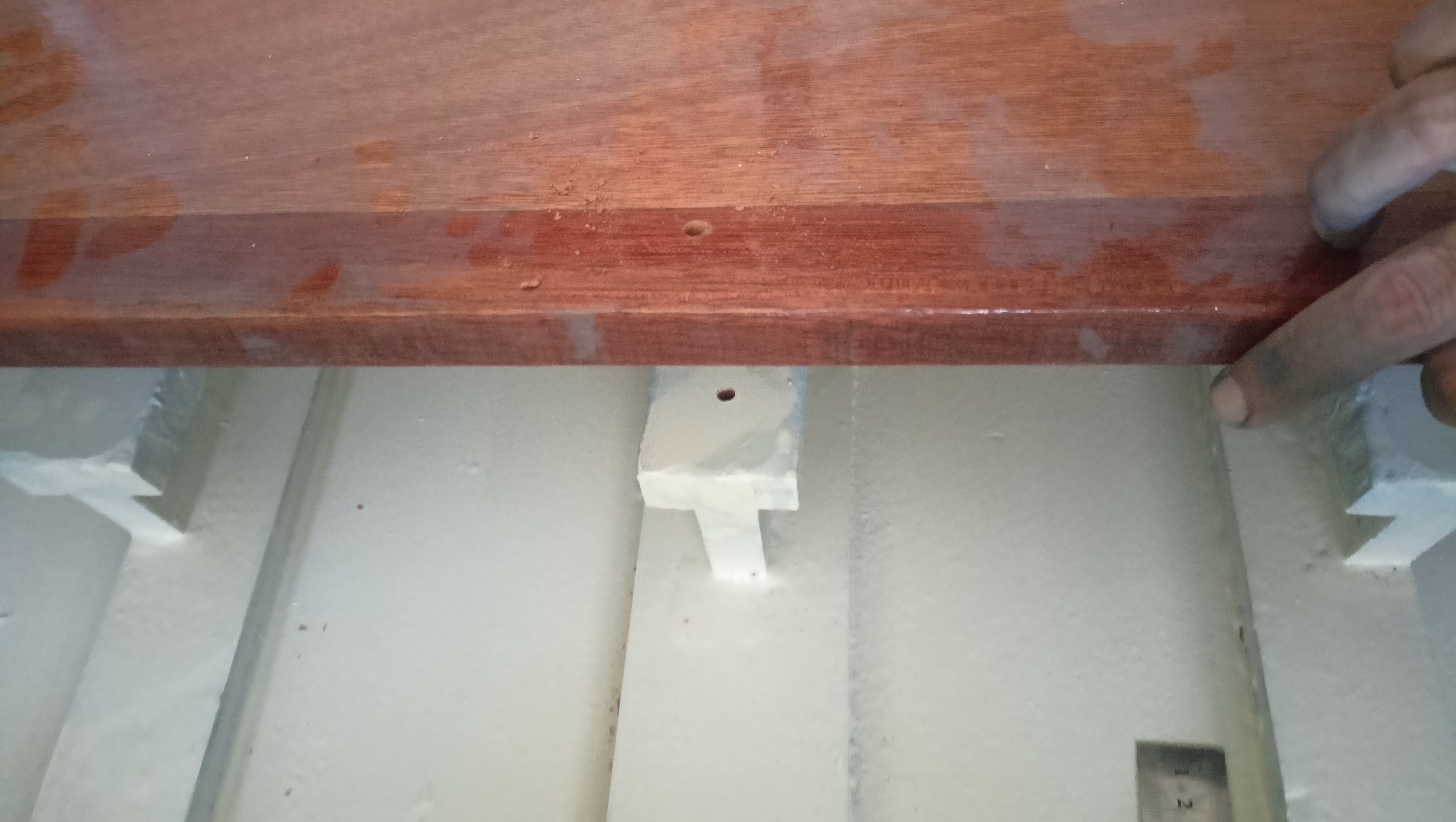

Όσο στέγνωνε το εποξικό και το αστάρι ξεκίνησα να φτιάχνω το στήριγμα του καθίσματος στον πάτο του σκάφους.
Στην τρυπα στην βάση (βαμμένο άσπρο) θα μπει βυσμα βιδωτό με σπειρωμα για να βιδώσει η βίδα.

 Πριν την κόλληση της βάσης του ντεπόζιτου και του κουτιού της μπαταρίας έπρεπε να βαφτεί η περιοχή που δε θα είχα πρόσβαση μετά την κόλληση. Αυτή ήταν το κάτω μέρος της βάσης και της γάστρας και το κάτω και πίσω μέρος του κουτιού. Φυσικά, δε βάφτηκαν οι περιοχές που θα κολληθούν

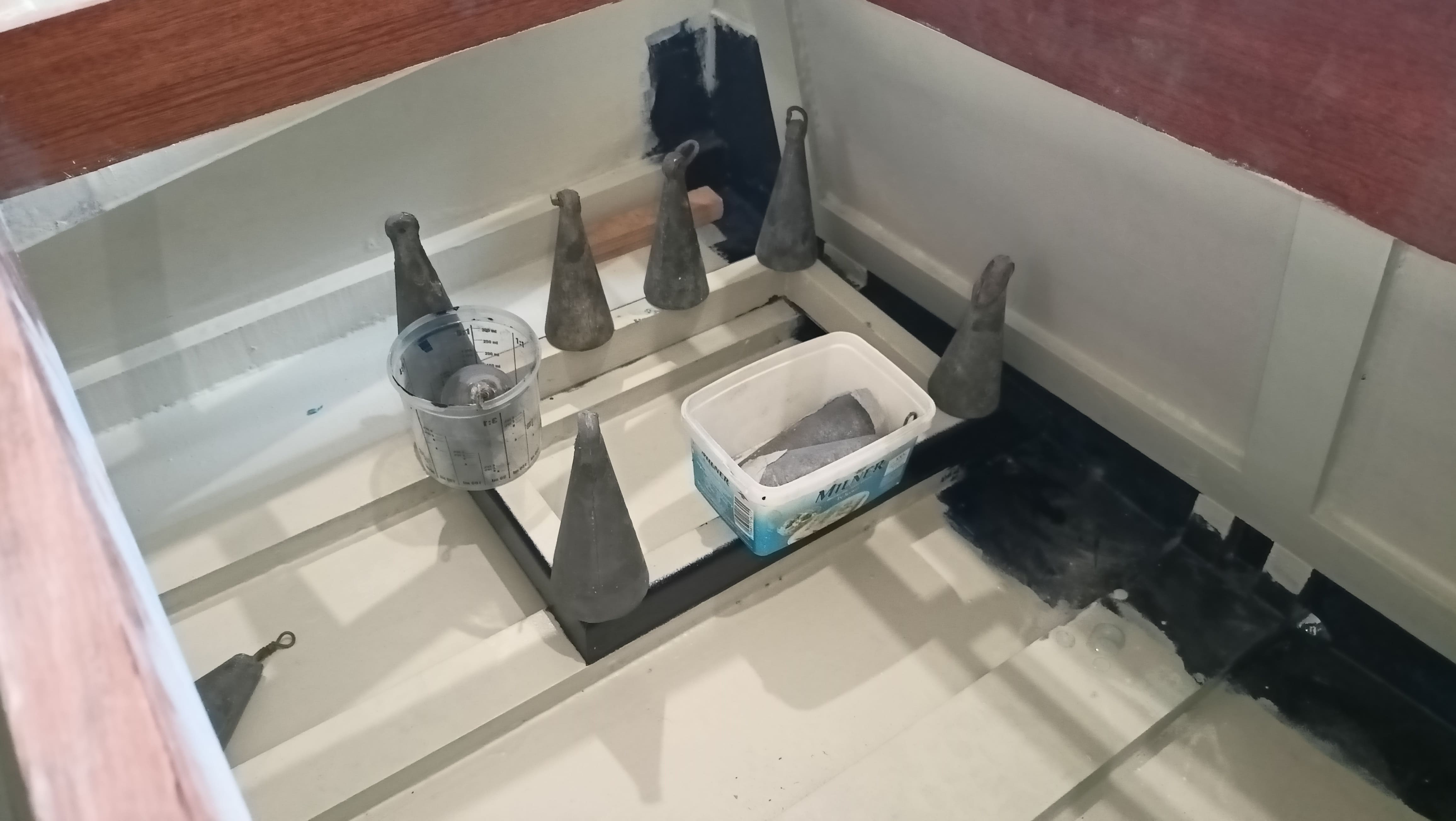

Στη συνέχεια κολλήθηκε η βάση του κουτιού της μπαταρίας με τον τρόπο που παρουσιάζεται στις φωτογραφίες. Να ναι καλά το ψάρεμα
Απ: κατασκευή ξύλινου ταχύπλοου σκάφους
« Απάντηση #172 στις: Αυγούστου 22, 2023, 10:54:04 πμ »

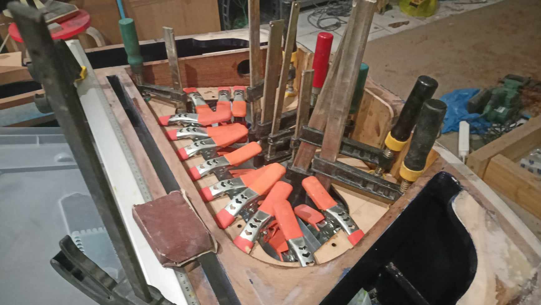

Αγοράστηκαν μεγάλοι σφικτήρες και χρησιμοποιήθηκαν πάλι βαρίδια ψαρέματος για πίεση (λίγα περισσότερα)
Τελευταία εργασία που έκανα ήταν το ταίριασμα του ντουλαπιού στη θέση του. Θελει πολυ δουλειά ακομα.
ξεχασα να βαλω φωτογραφία στο προηγουμενο μήνυμα του κουτιού της μπαταρίας

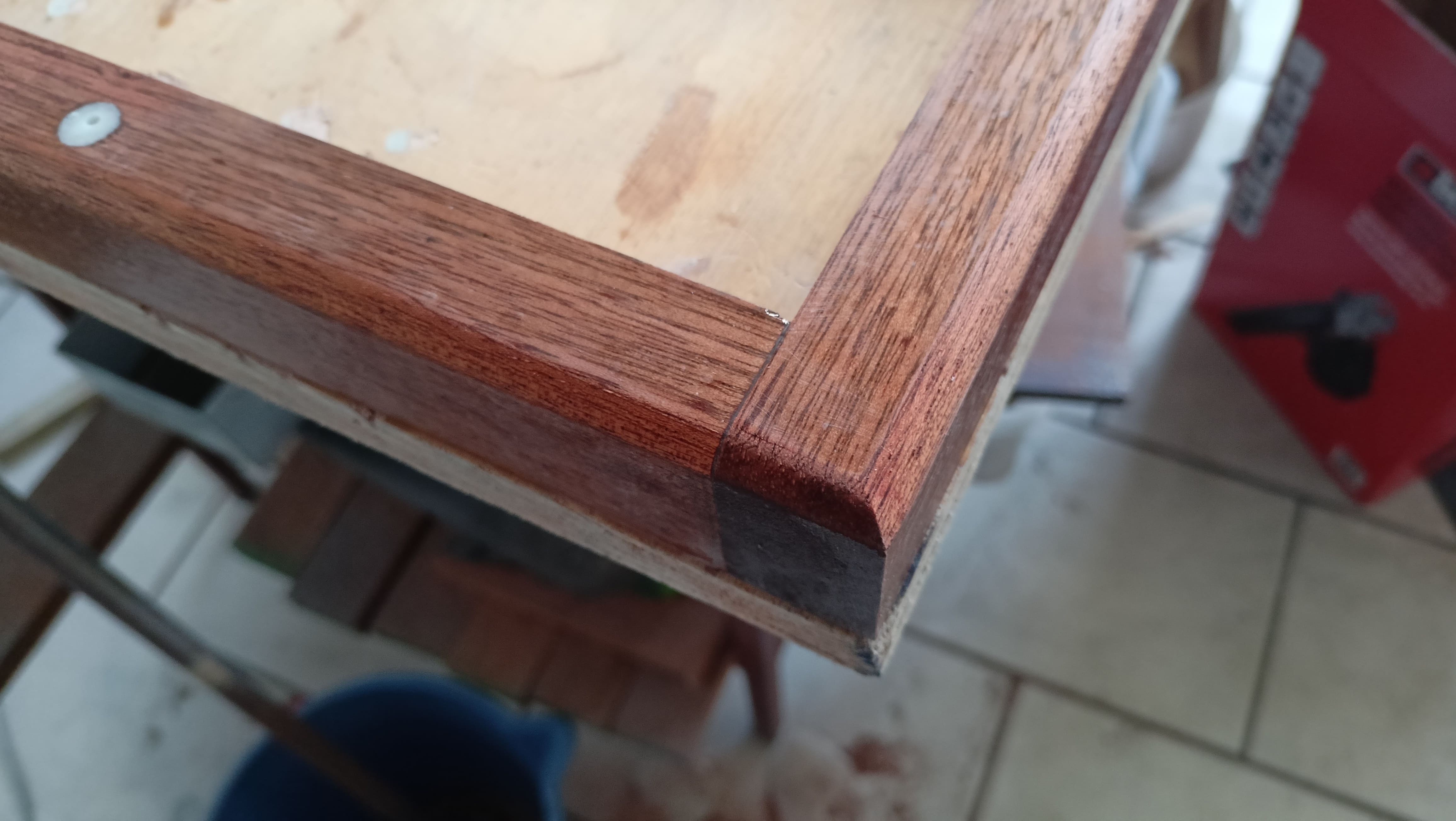

Επόμενη εργασία το ταίριασμα του ντουλαπιού πίσω απο το κάθισμα. Ο σκελετός του ντουλαπιού απο τα τοιχώματα του σκάφους απέχει περίπου 3 χιλιοστά (δυο ξυλάκια - γλωσσοπιεστρα) και περίπου 5 χιλιοστά μεταξύ αριστερού - δεξιού μέρους. Αποφάσισα να αφήσω περίπου το μισό περιθώριο στο καπάκι να περισσεύει. Μερικές φωτογραφίες απο τη διαδικασία

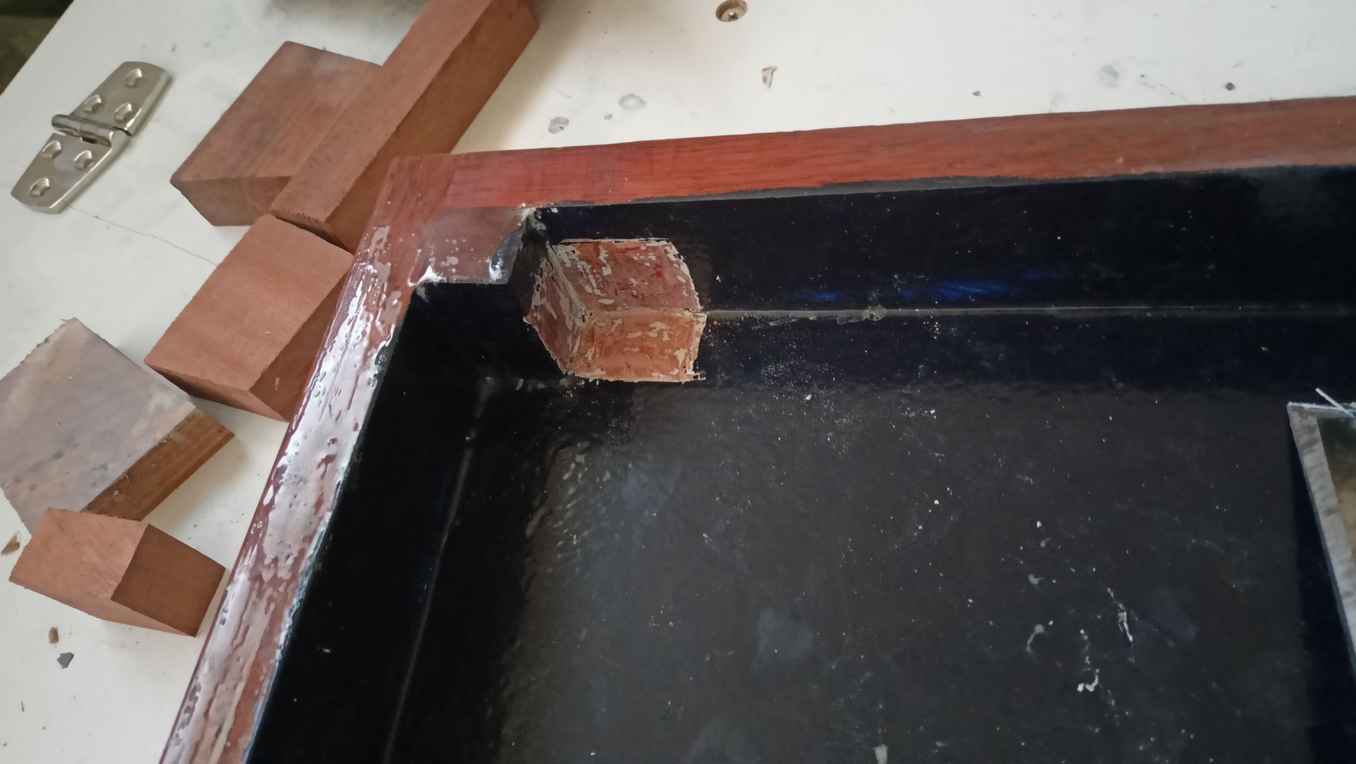

Για να μπορούν να βιδωθούν τα ντουλάπια έπρεπε να κολληθούν ενισχυτικά τόσο σε αυτά όσο και στον σκελετό του σκάφους. Παρακάτω η διαδικασία

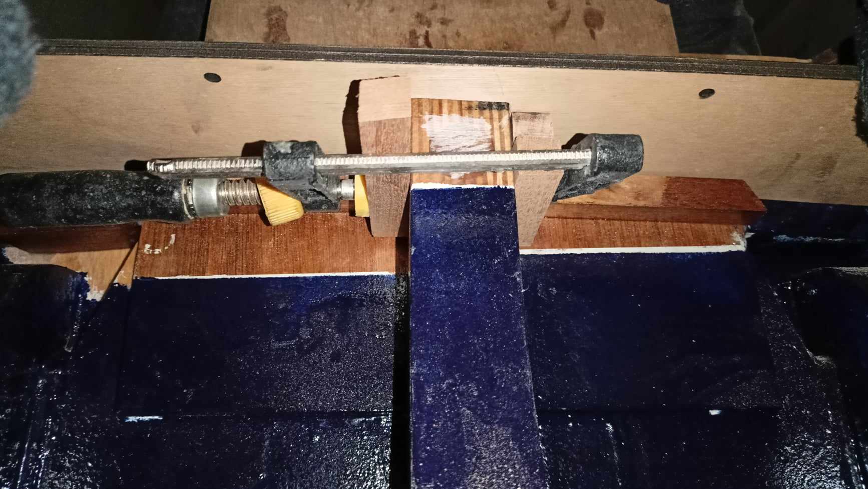

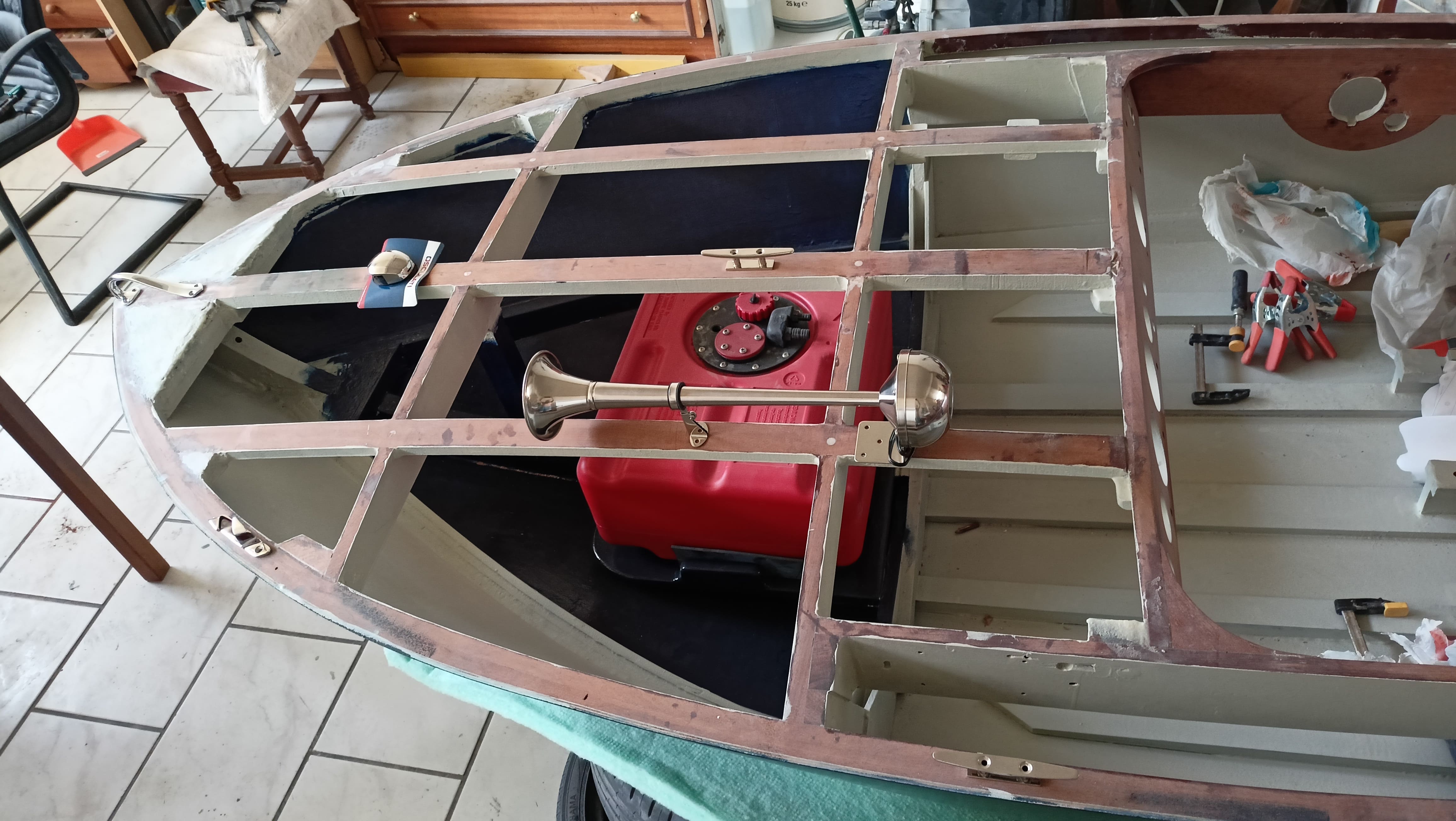

Επόμενη εργασία που ήθελε αρκετή σκέψη και μελέτη ήταν η σωστή θέση εγκατάστασης των ανοξείδωτων (δέστρες, σκαρμοί κλπ) στο πάνω μέρος του σκάφους. Το πρόβλημα που αντιμετώπισα ήταν ότι λόγω του χειριστηρίου δεν μπορούσα να βάλω τον σκαρμό πολύ μπροστά, έτσι ώστε να είναι στην κατάλληλη θέση για άνετη κωπηλασία όταν κάθομαι πάνω στην πλάτη του καθίσματος. Η σωστή θέση θα ήταν περίπου στα 40-50 εκατοστά πιο μπροστά απο την θέση που κάθομαι. Αυτό δεν ήταν δυνατό και θα μπει λίγο πιο πίσω, περίπου στα 30 εκατοστά. Έτσι κολλήθηκε ενισχυτικό ξύλο για να αντέχει η κατασκευή απο την πίεση που θα ασκούν τα κουπιά
Στο μπροστινό μέρος η εγκατάσταση των ανοξείδωτων και του κόκκινου - πράσινου φωτός θα είναι όπως στην παρακάτω φωτογραφία. Λείπει μόνο η τάπα πλήρωσης καυσίμου, η οποία θα μπεί ακριβώς πανω απο το ντεπόζιτο

Για την κόρνα όπως φαίνεται στη φωτογραφία έπρεπε να κολληθούν δυο μικρά ξύλα για να βιδωθούν πάνω τους οι βίδες. Η κόρνα αποφάσισα να μπεί σε αυτό το σημείο και αρκετά μπροστά απο το ταμπλό, για να μπορεί να εγκατασταθεί αν το αποφασίσω προστατευτικό για τα νερά.
Τελος κολλήθηκαν (αρκετά αργοτερα, αλλα τα παρουσιάζω εδω) δυο ξυλάκια για να αυξηθεί το πλάτος, σε περίπτωση που ηθελα τα ανοξείδωτα που θα βάλω να είναι χωνευτά.

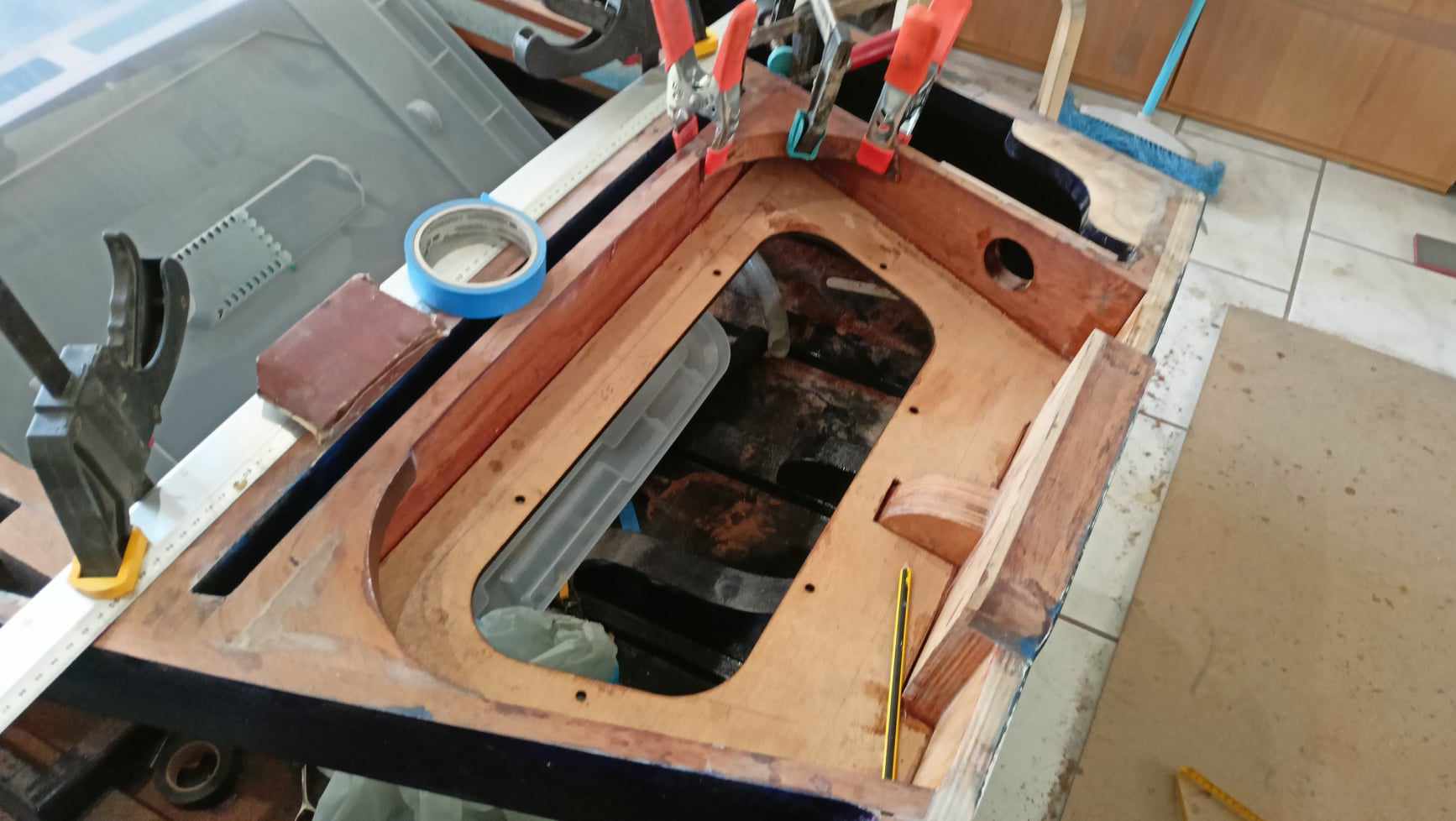

Αφού τελείωσαν όλες οι εσωτερικές εργασίες βάφτηκε όλη η γάστρα.
Στη συνέχεια ανοίχτηκε τρύπα στο πίσω μέρος όπου απο εκεί θα φεύγουν όλα τα καλώδια της εξωλέμβιας προς τα μπροστα (χειριστήριο, μπαταρία, ντίζα τιμονιού κλπ)
Επόμενη εργασία η κόλληση του πίσω ντουλαπιού. Πρωτα έπρεπε να κολληθούν περιμετρικά ξυλάκια που θα πατήσει πάνω το κόντρα πλακέ
Το κόντρα πλακέ κόπηκε στο laser στο παρακάτω σχήμα

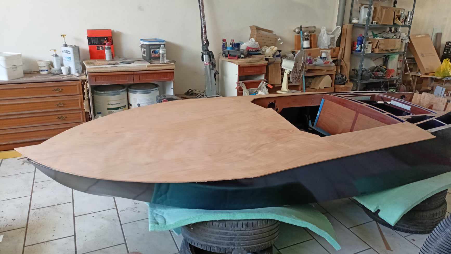

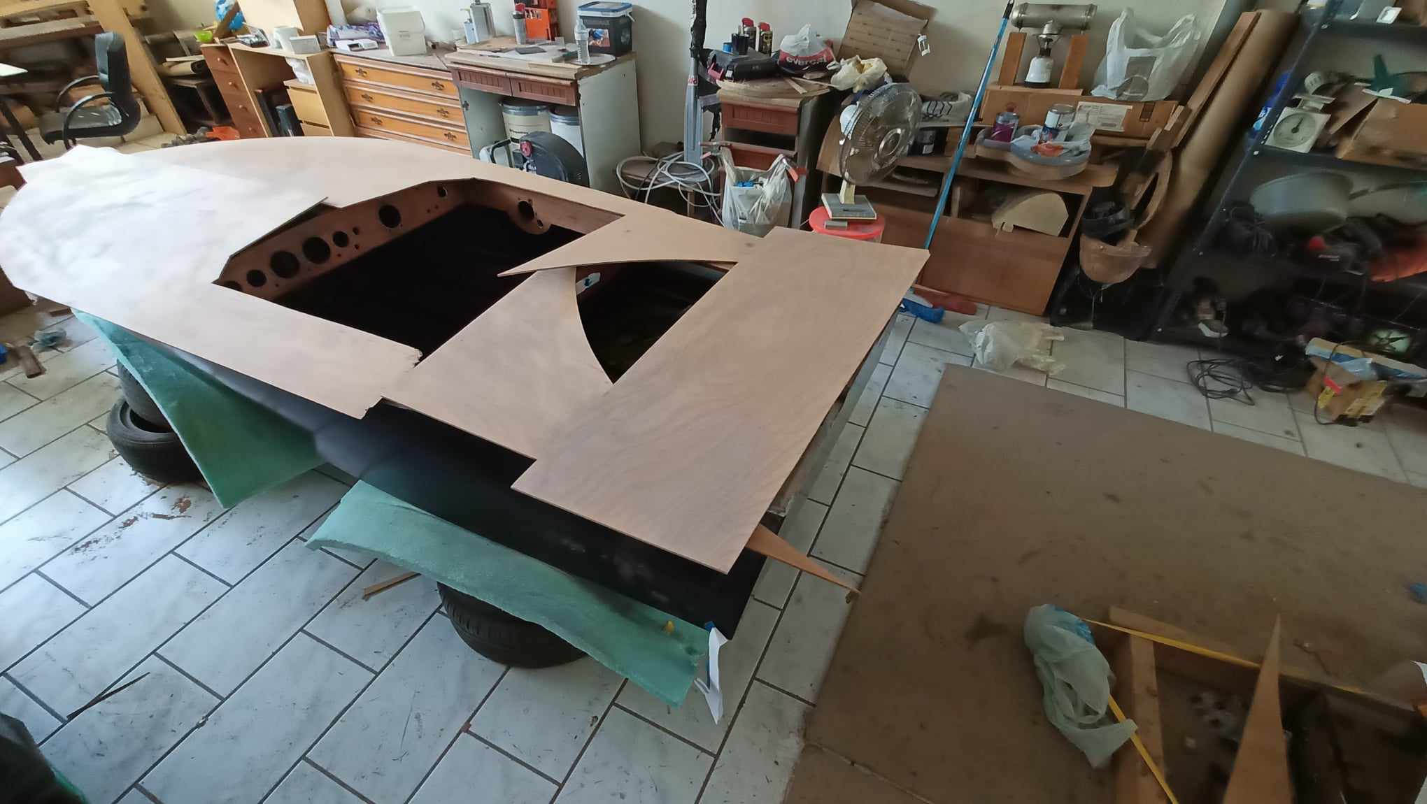

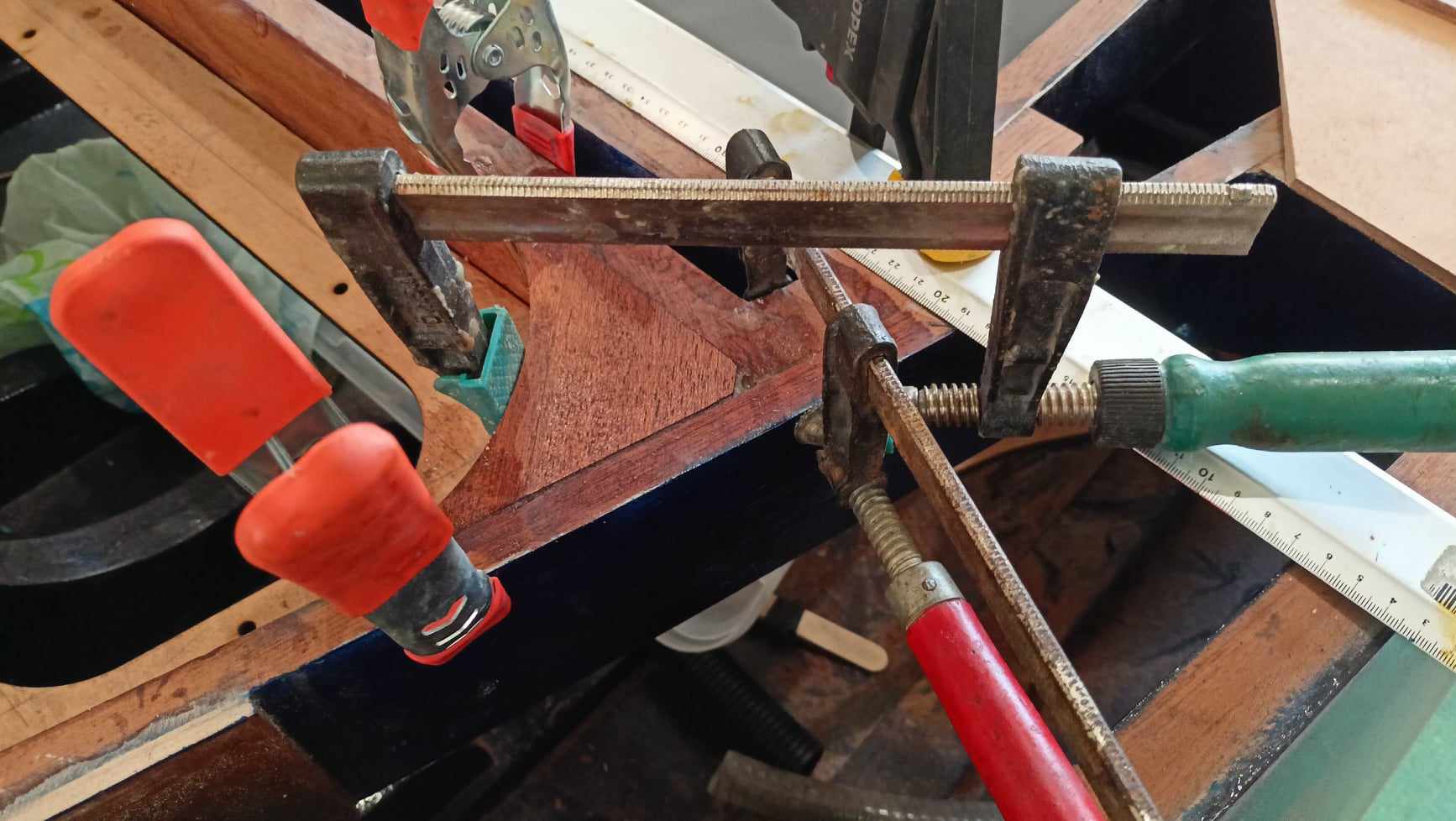

Για το deck θα κολληθεί κόντρα πλακε οκουμέ 6mm και απο πάνω μασίφ ξυλεία sipo ή sapele.
Υστερα απο αρκετή σκέψη και λόγω του ότι το κόντρα πλακέ που είχα είχε συγκεκριμένες διαστάσεις με τα κοψίματα που είχα κάνει αποφάσισα να κολληθούν 5 κομμάτια. Ενα πίσω, δύο στο κέντρο (αριστερά – δεξιά) και δύο μεγάλα μπροστά.Κόπηκαν τα κομμάτια στο περίπου στις επιθυμητές διαστάσεις. Στο πίσω μέρος πίεσα με σφιχτήρες για να πάρει το κόντρα πλακέ την καμπύλή.
Αφού τα έπιασα με σφιχτήρες σημάδεψα από την κάτω μεριά τα σημεία που θα κολληθούν ώστε να περάσω ρητίνη, αστάρι και χρώμα στα υπόλοιπα για προστασία.
