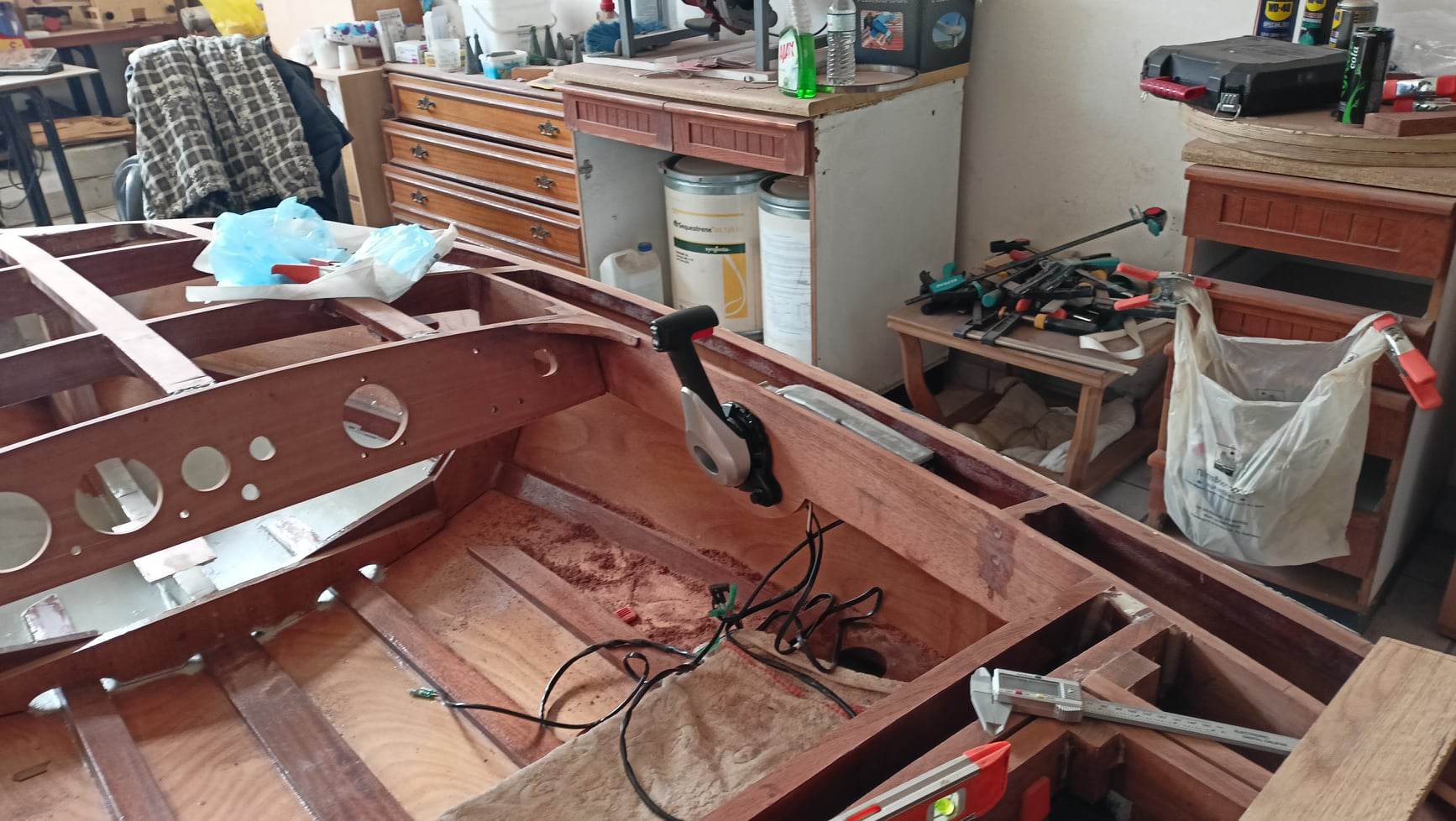

μιας και έγγραψα ας βαλω και τις επομενες εργασίες

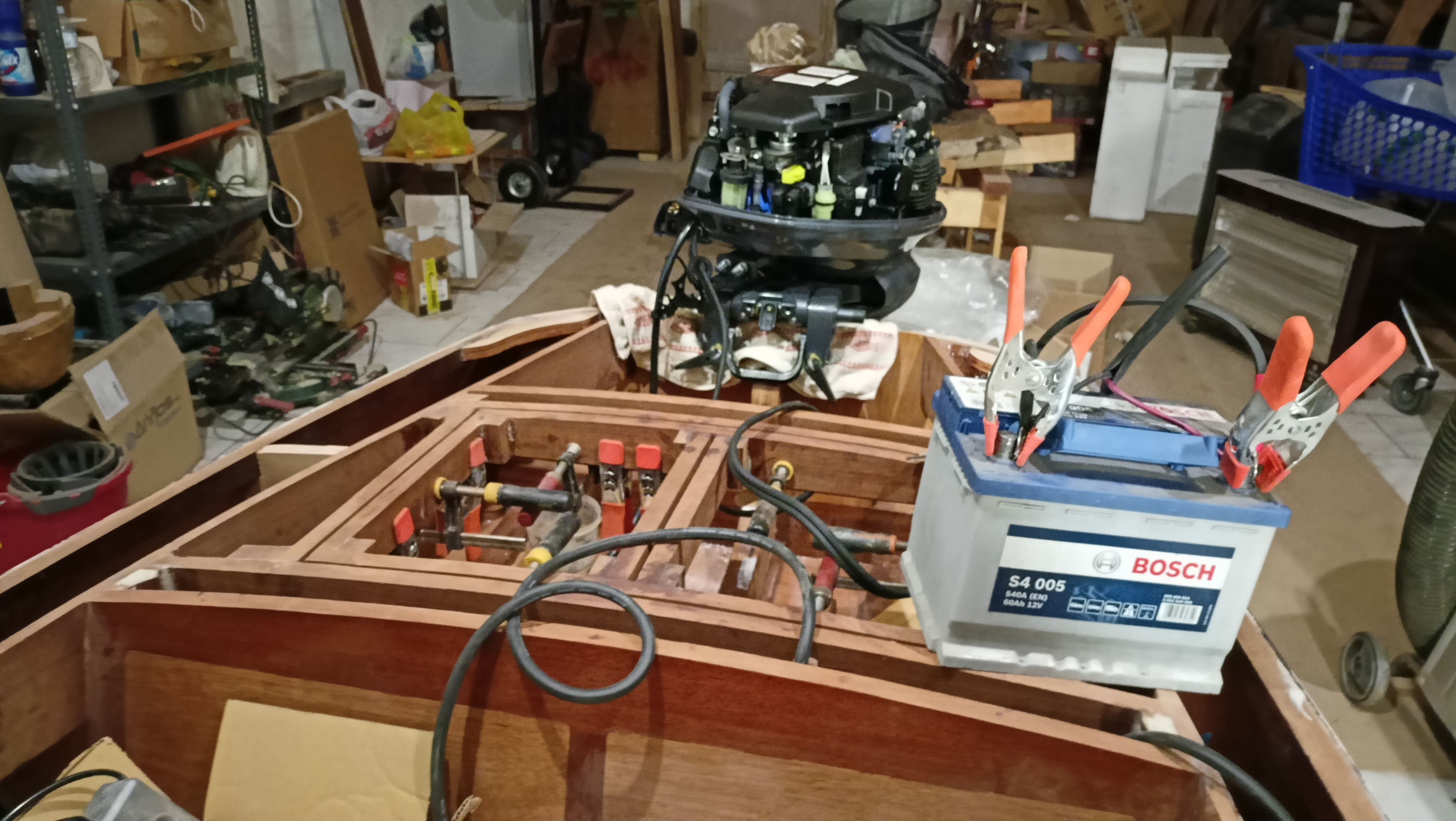

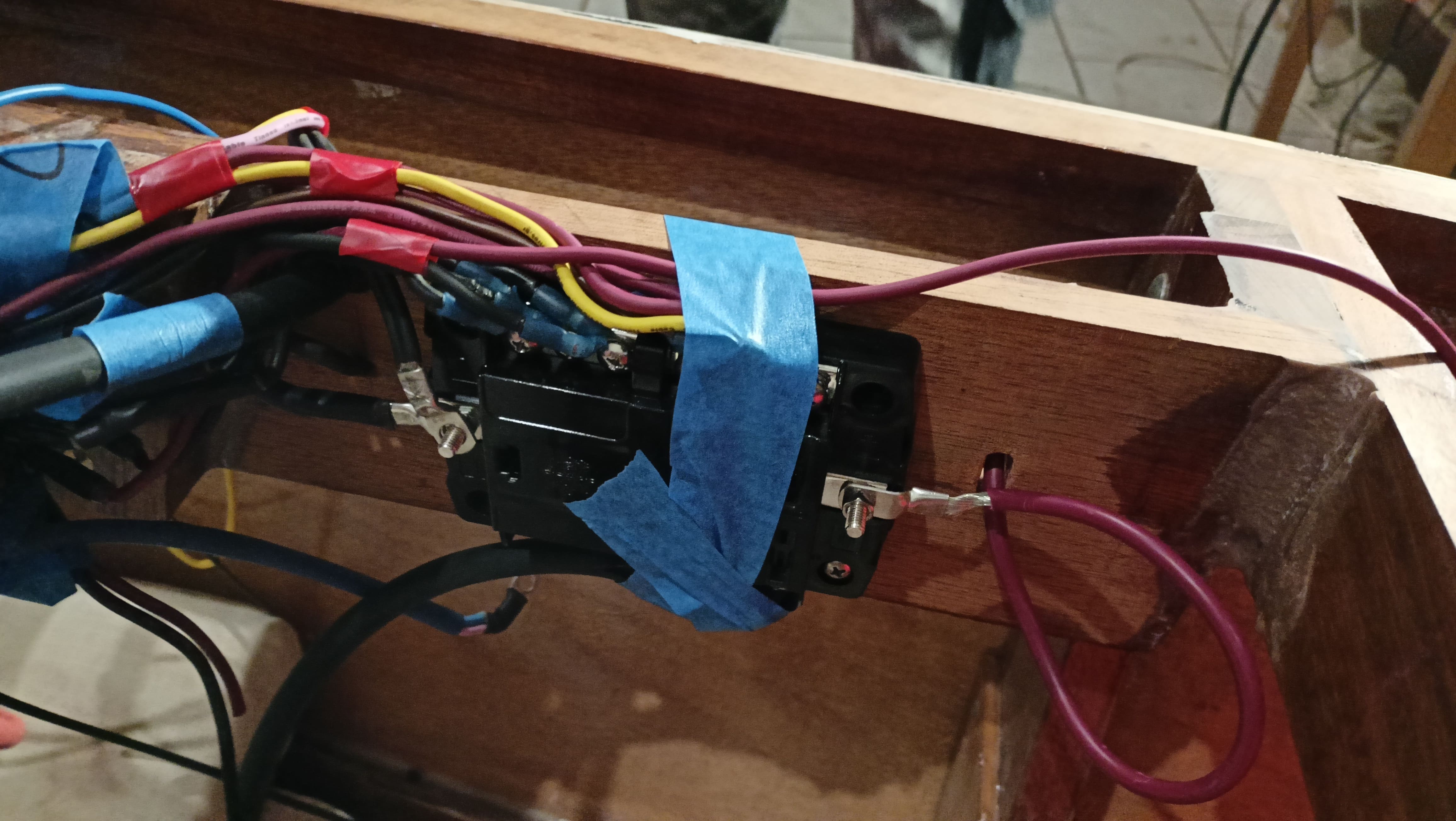

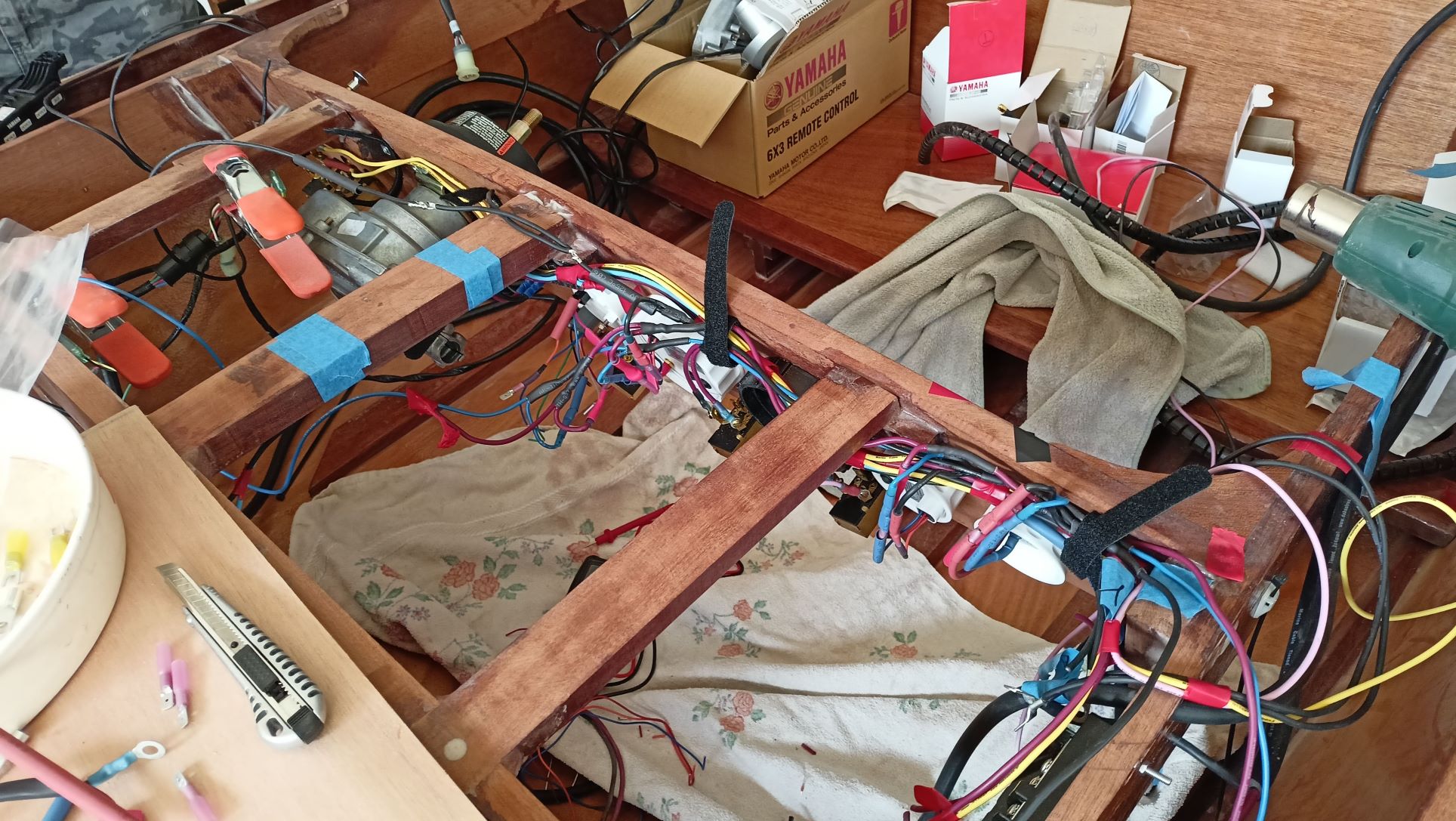

μερικες φωτογραφίες απο τις καλωδιώσεις. Η εγκατάσταση είναι προχειρη. Ολα θα μπουν σε καναλια. Ότι κόλληση έχει γίνει (τις αποφευγω) εχει γίνει με καλαι και με θερμοσυστελώμενα με κόλλα.

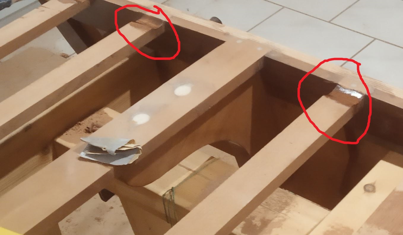

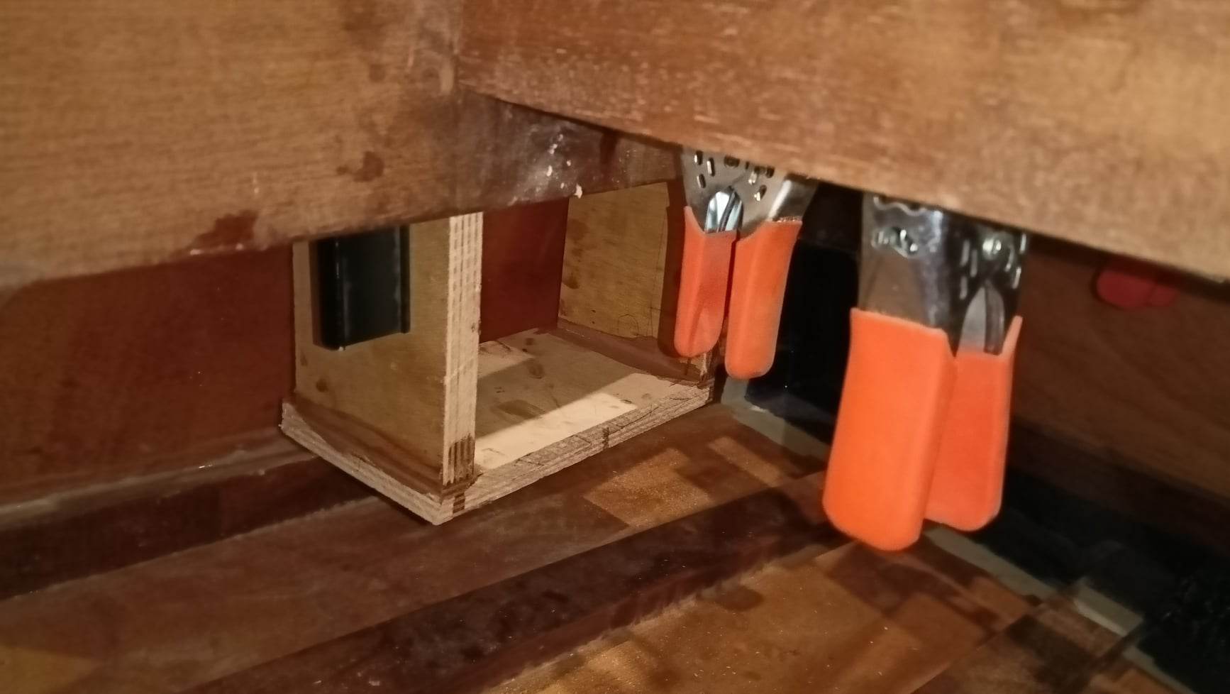

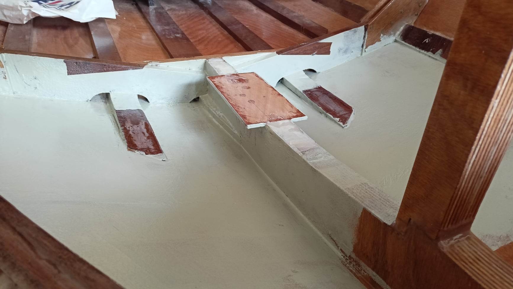

Μία εργασία ακόμα είναι η κατασκευή κουτιού για τη μπαταρία του σκάφους. Θα επιλεχθεί μπαταρία λιθίου για να μειωθεί το βάρος στο ελάχιστο

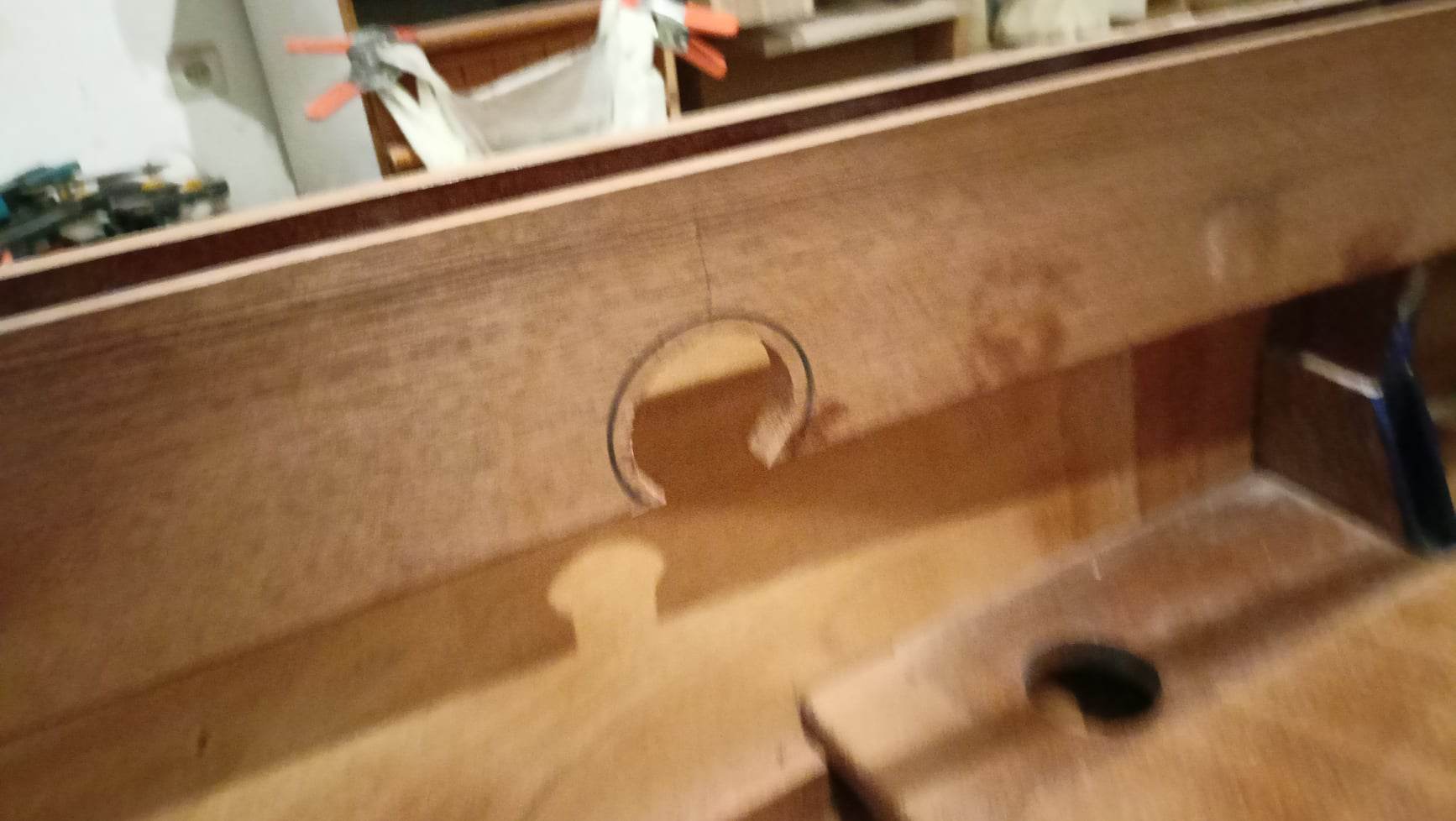

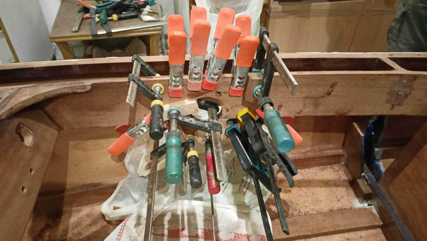

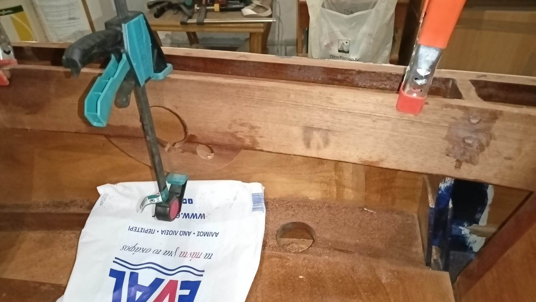

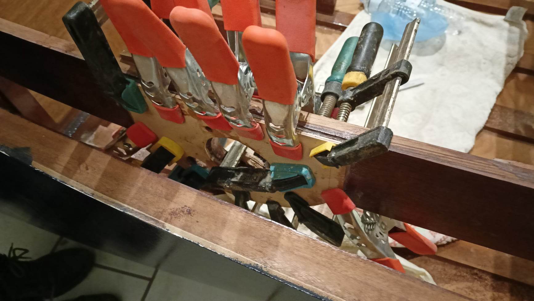

Επόμενη εργασία η εγκατάσταση του χειριστηρίου. Για να βρεθεί η καλύτερη θέση του τοποθετησα προσωρινά μαξιλάρια στο καθισμα ώστε να βρίσκομαι όσο το δυνατόν στην πιο σωστή θέση και δοκίμασα που με βολεύει το χειριστήριο. Διαπίστωσα ότι θα πρέπει να εγκατασταθεί πάνω στα coamings και όχι απο κάτω όπως είχα υπολογίσει και φτιάξει το κατάλληλο πρόσθετο ξύλο. Έτσι ανοίχθηκε η τρύπα που φαίνεται στις φωτογραφίες. Τα 3/4 της τρύπας είναι στο coaming και η υπολοιπη στο πρόσθετο ξυλο, το οποίο διαμμορφώθηκε κατάλληλα. Αυτο, για να μην χάσει αντοχή ο σκελετός του σκάφους
Πίσω από το coaming, επειδή αφαιρέθηκε αρκετό ξύλο, κολλήθηκε ενισχυτικό κόντρα πλακέ 6mm
Περάστηκε δύο χέρια ρητίνη το κουτί του ντεπόζιτου και εποξικό αστάρι και χρώμα, η περιοχή που θα βρίσκεται απο κάτω του, με εξαίρεση τα σημεία κόλλησης
καποιοι έλεγχοι απο τους πολλούς που έγιναν

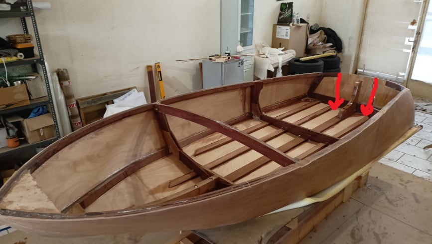

εχω δυο Κωστα. Μια δεξια μια αριστερα απο το κεντρικό ενισχυτικό του καθρεφτη.  ;D
Μαλιστα, κατω απο τα εγκάρσια ξυλα του πατου στο πισω μερος υπάρχει κενο απο κατω για να περναει το νερο και να πηγαίνει στη μεση
