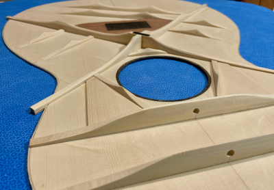

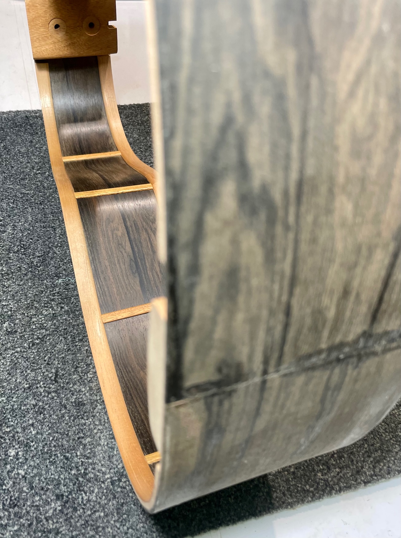

Και δυό φωτο από την πρόοδο των εργασιών:
Το μέσα των πλαινών φινιρισμένο
και

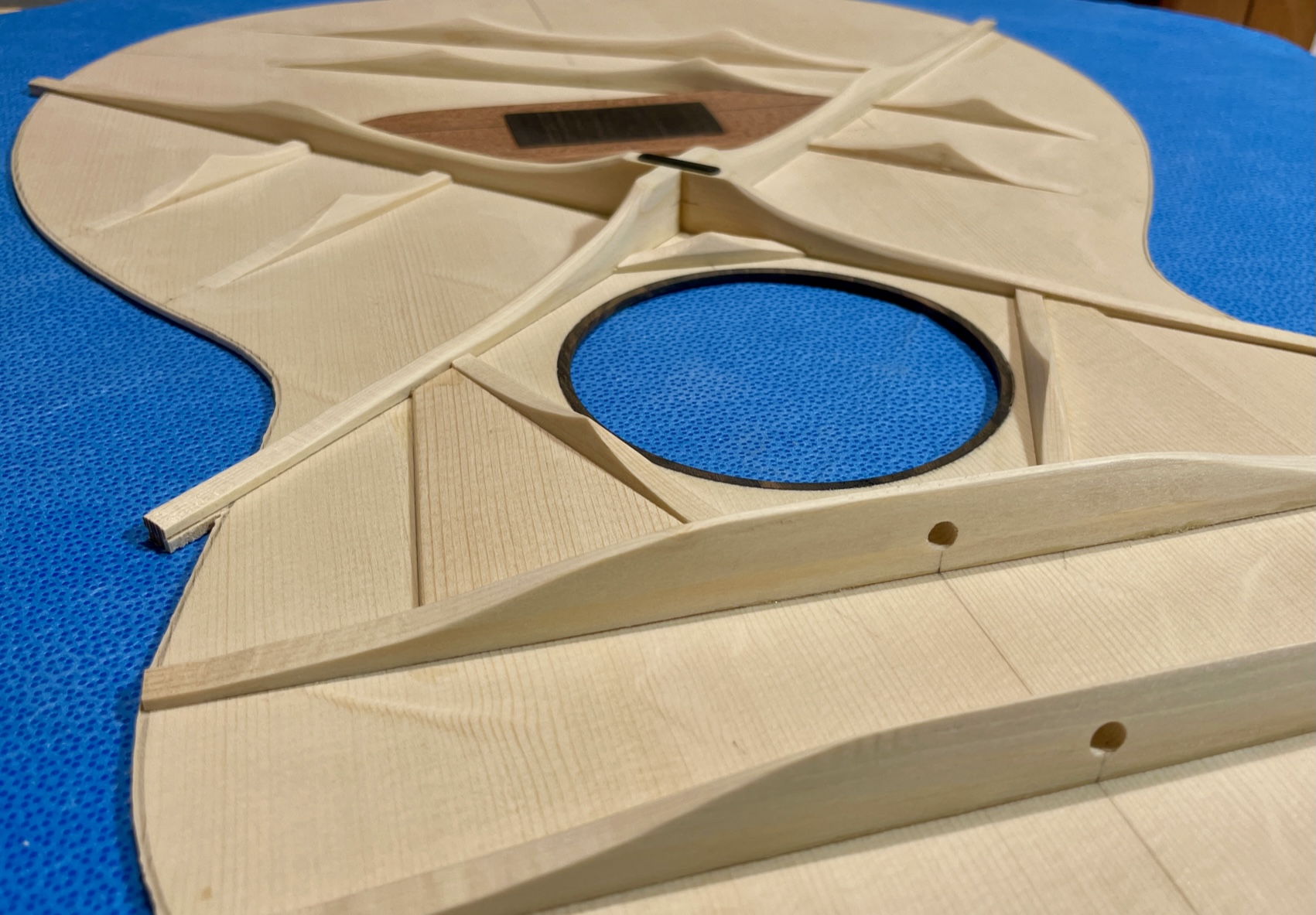

Το καμάρωμα του καπακιού

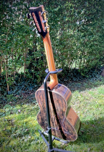

Η κιθάρα #05 έχει τελειώσει 😊
Ακολουθούν μερικές φωτογραφίες από τη διαδικασία…

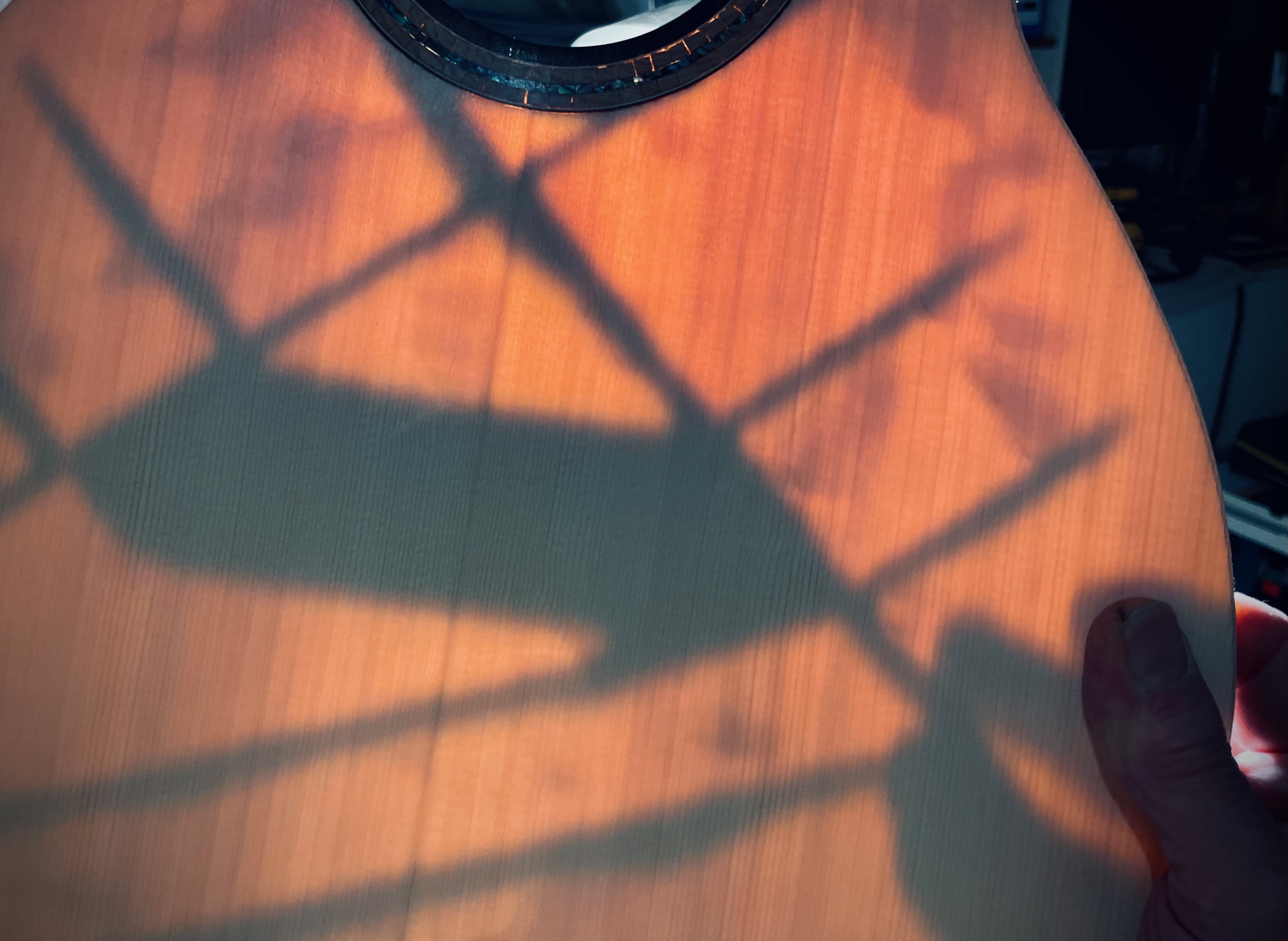

Το καμαρωμένο καπάκι όπως φαίνεται κόντρα στο φως. Όχι ότι προσθέτει τίποτα νέες πληροφορίες αλλά …να, μ΄αρέσει αυτή η «διαφάνεια».
Αυτά που φαίνονται σαν λεκέδες είναι οι αρκουδο-γρατσουνιές ((bear claw).

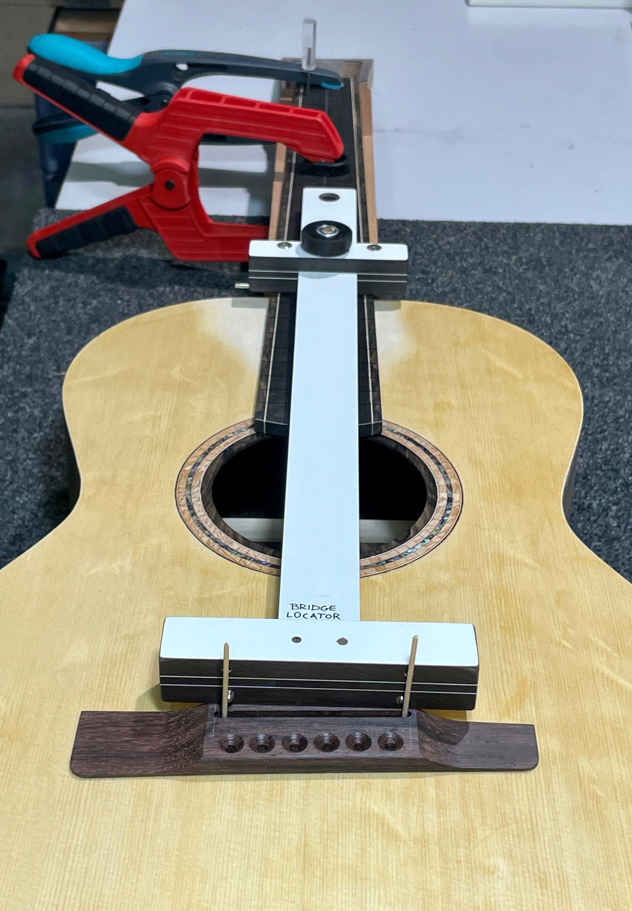

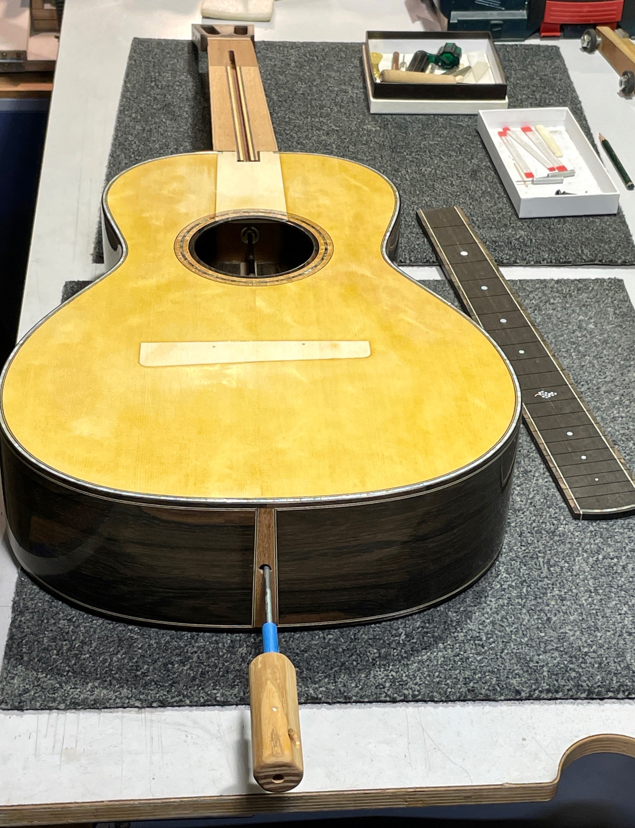

Το κλείδωμα της θέσης της γέφυρας (που είναι πλέον ασύμμετρη) γίνεται με τη βοήθεια οδοντογλυφίδων.
« Απάντηση #191 στις: Μαρτίου 28, 2023, 01:04:16 μμ »

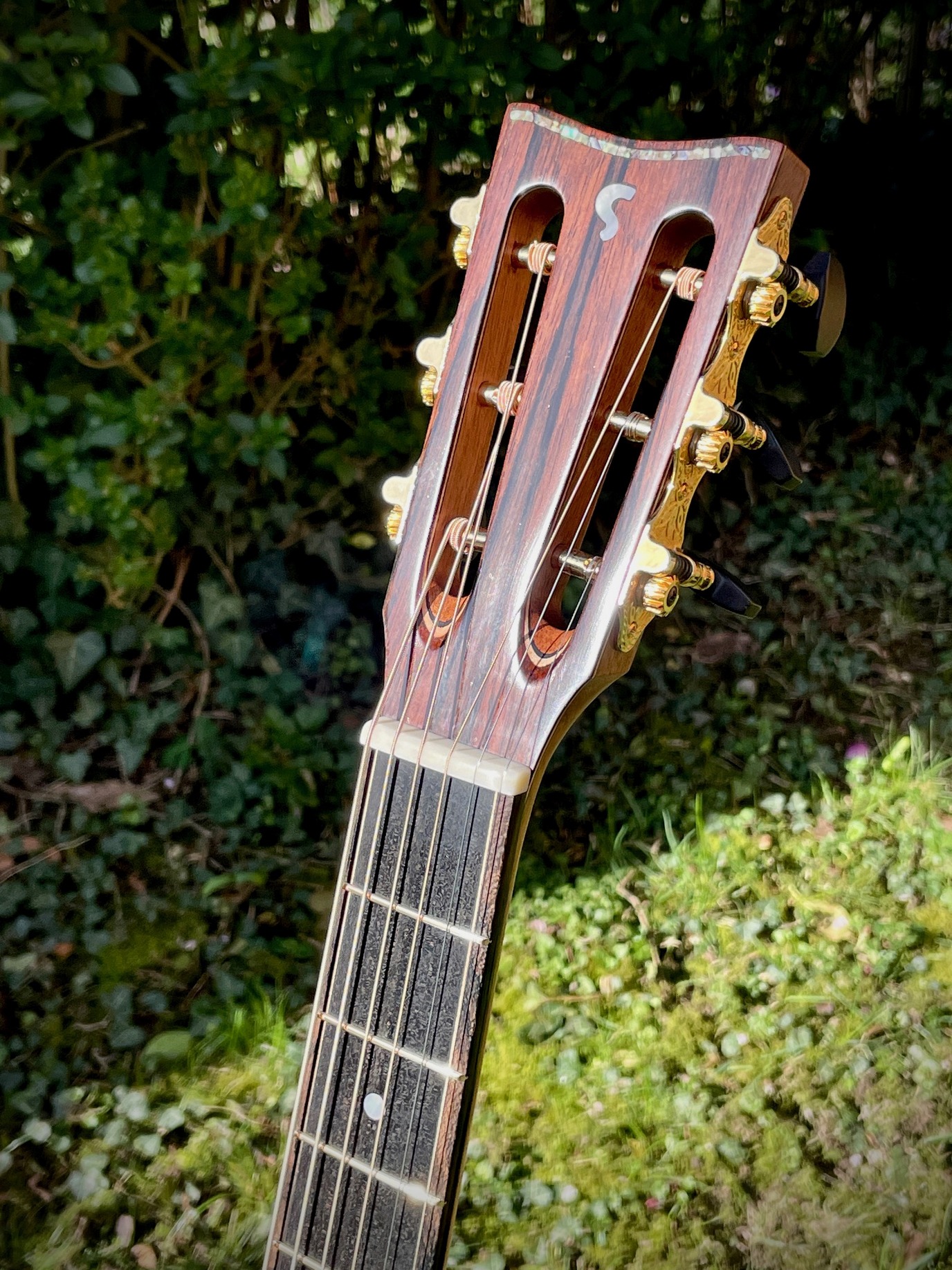

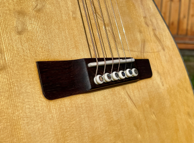

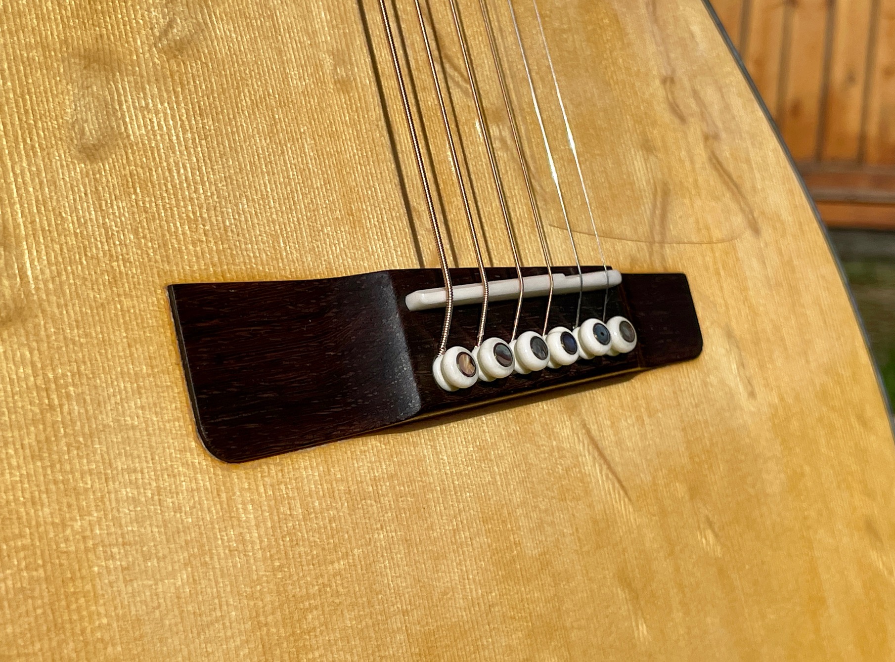

Και μερικές αναμνηστικές από τη συναρμολόγηση και το σεταπ:

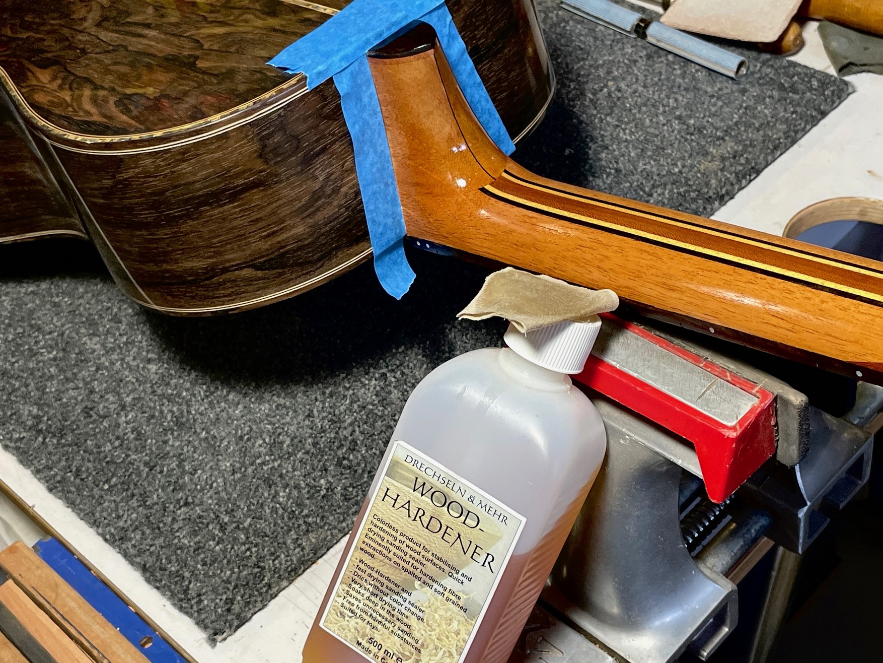

Τα βερνίκια (αχ αυτά τα βερνίκια!) βρήκανε καινούργια μανιέρα:
Η προεργασία έγινε με ένα προϊόν που το πουλάνε σαν wood hardener και fast drying sanding sealer.
Ο διαλύτης του είναι το οινόπνευμα και είναι προφανώς ξαδερφάκι της γομαλάκας καθώς γράφει ότι περιέχει φυσικές ρητίνες.
Έχει τρία μεγάλα πλεονεκτήματά: στεγνώνει γρήγορα, τρίβεται πολύ καθαρά χωρίς να είναι κολλώδες και να βουλώνει τα γυαλόχαρτα και έχει ανθρώπινη μυρωδιά!
Απαιτούνται αρκετά χέρια αλλά η δουλειά προχωράει γρήγορα.

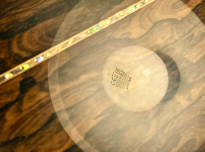

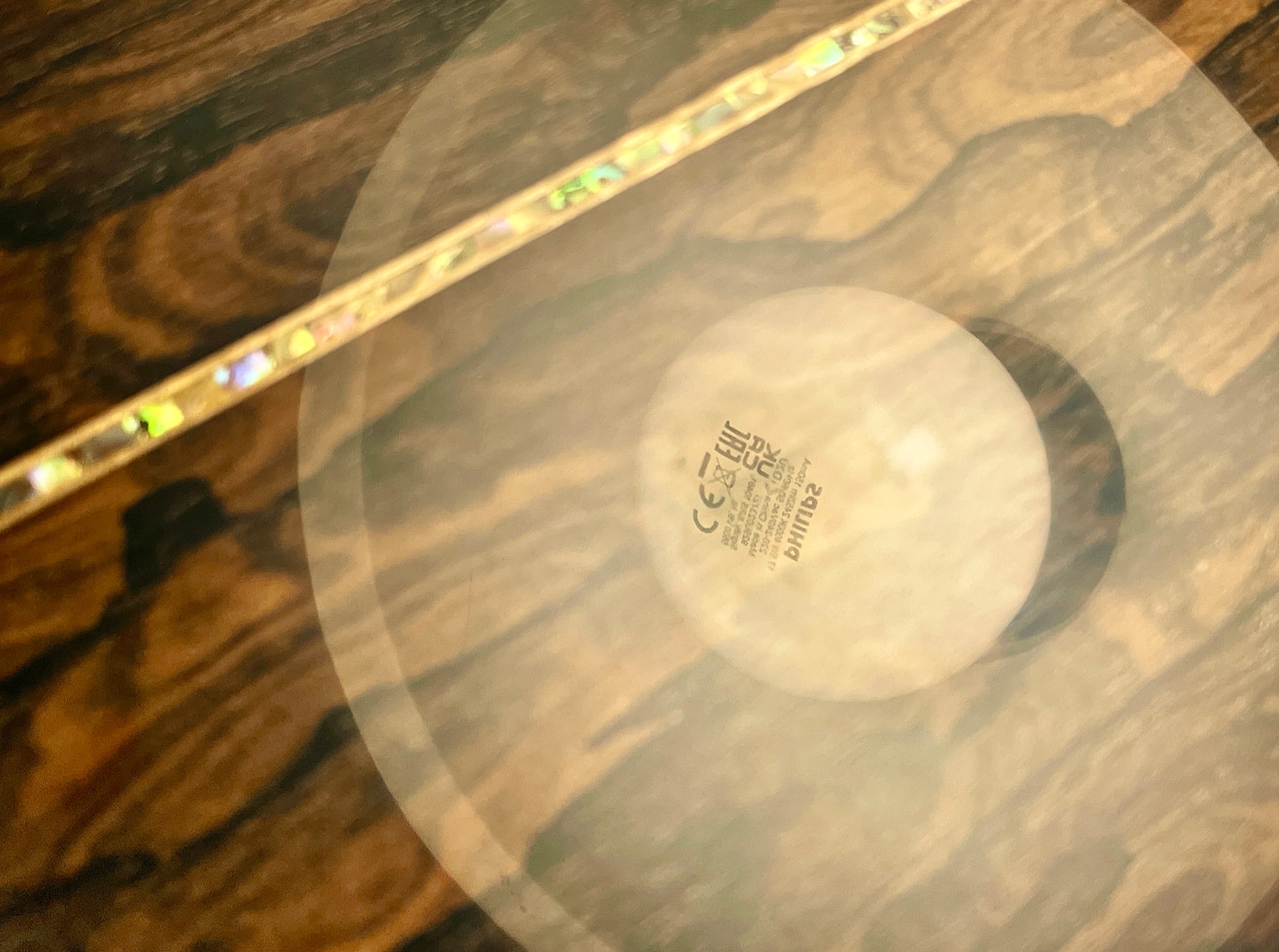

Για το φινίρισμα λοιπόν χρησιμοποίησα πολυουρεθάνη νερού. Το Wipe-on poly της Minwax. Πάλι σε πολλά χέρια (με πανάκι) που στεγνώνουν γρήγορα και μπορείς σε λογικό χρόνο να οικοδομήσεις «σώμα» που επιδέχεται στεγνό τρίψιμο, χωρίς να βουλώνουν τα λειαντικά.
Χρησιμοποίησα μια φρόνιμη σειρά κοκκομετρίας: Ρ400, Ρ600, Ρ800, Ρ1200, Ρ2000, Ρ3000, Ρ6000 και Ρ8000.
Το αποτέλεσμα με ικανοποίησε. Η φωτογραφία είναι από την πλάτη της κιθάρας και εστιάζει στα χαρακτηριστικά της λάμπας που καθρεφτίζεται στο βερνίκι!

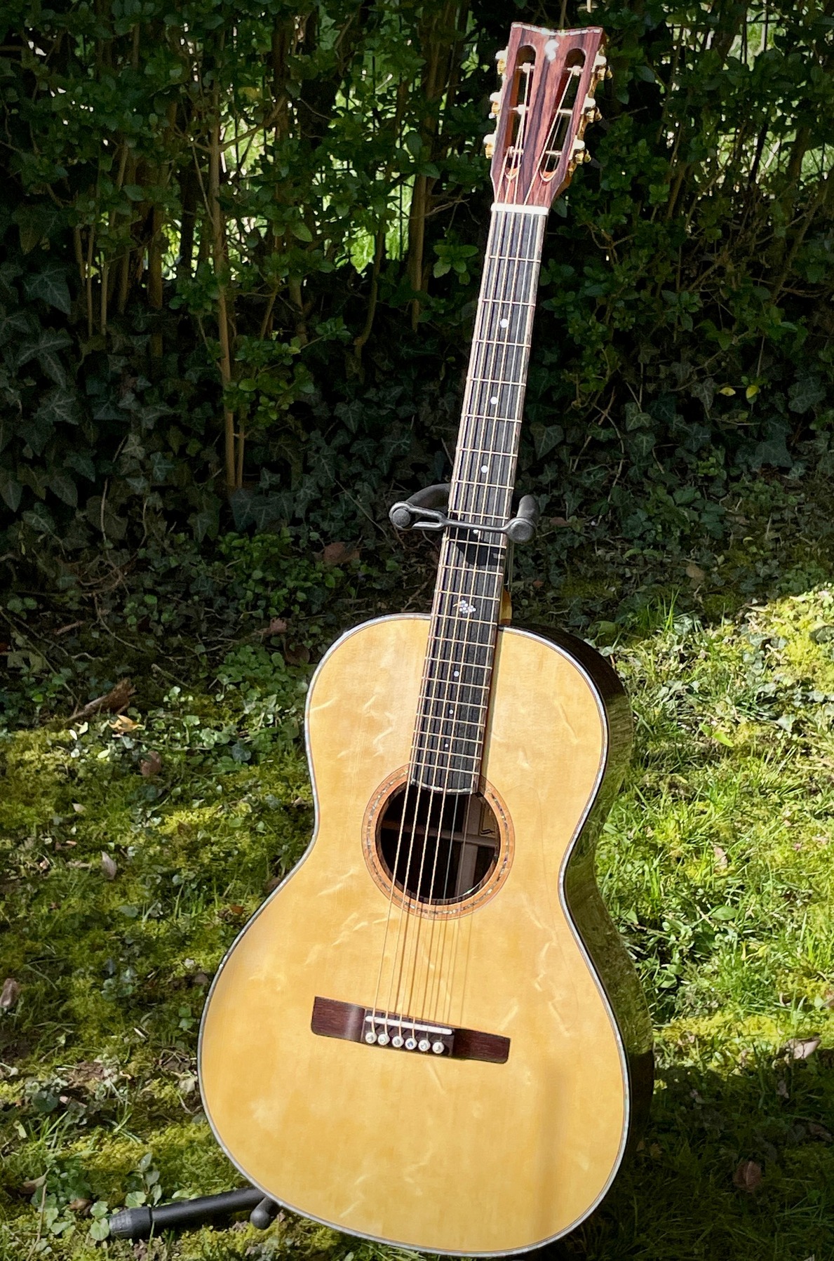

« Απάντηση #194 στις: Μαρτίου 28, 2023, 01:10:37 μμ »

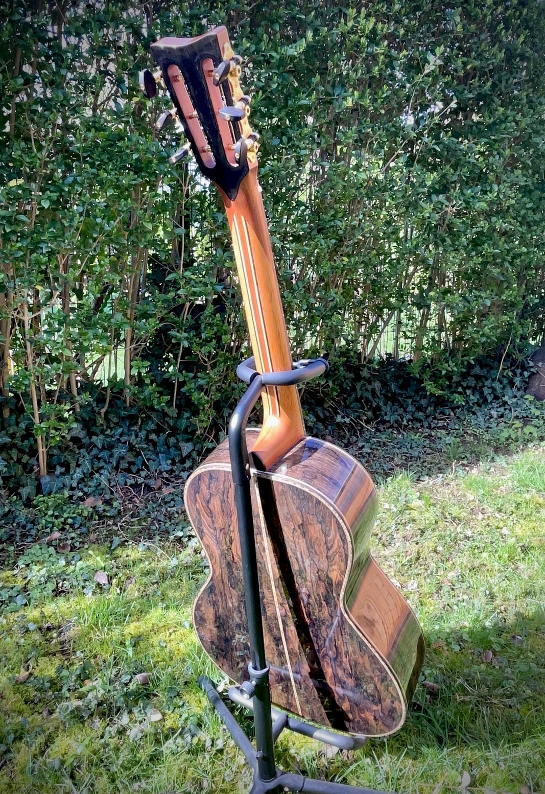

Να και το όργανο στην πασαρέλα:
