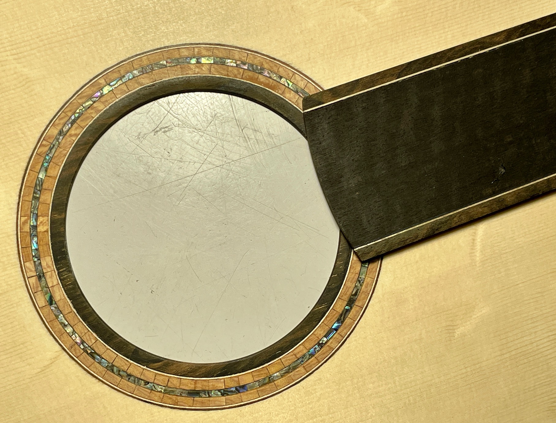

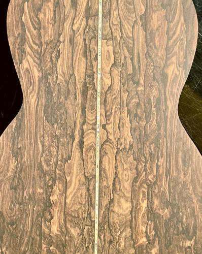

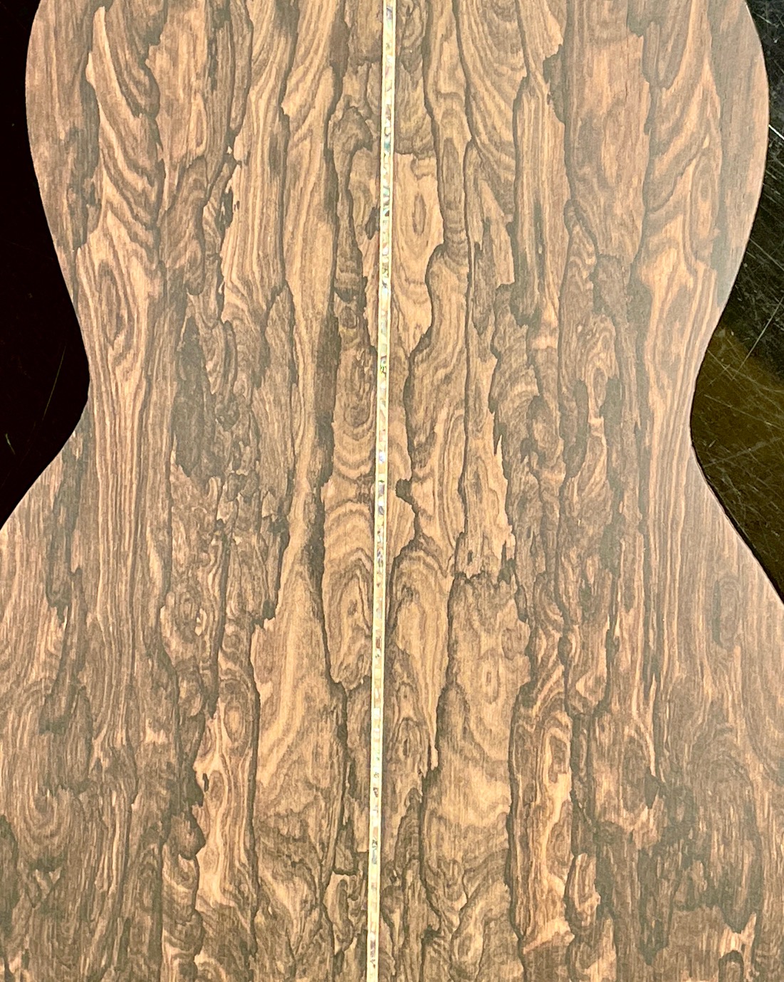

Η # 05 Double O λοιπόν ετοιμάζεται με πλαϊνά και πλάτη Ziricote.

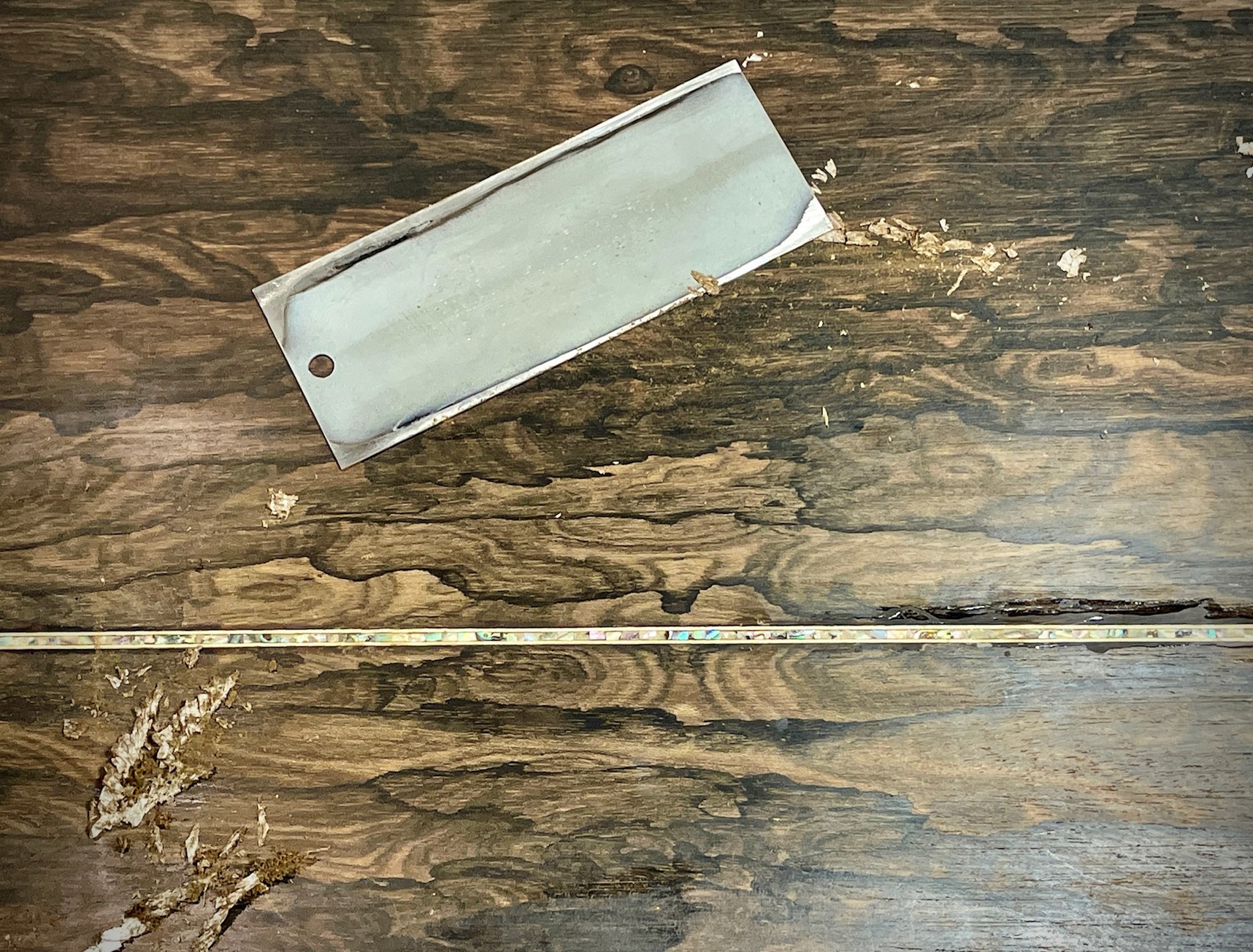

Προσπαθώ να μάθω την ξύστρα λίγο καλύτερα τα τελευταία φεγγάρια. Συνειδητοποίησα ότι η ξύστρα έχει το πολύ μεγάλο πλεονέκτημα και να μικρο-διαμορφώνει αλλά και συγχρόνως να φινίρει με ένα πέρασμα. Σου παρέχει οικονομία χρόνου και φινέτσα.
« Απάντηση #169 στις: Δεκεμβρίου 08, 2022, 11:20:37 μμ »
Ταστιέρα και τρύπα με binding από …😊 Ziricote
Το ξύλο στη ροζέτα πλατάνι, το καπάκι έλατο με bearclaw.

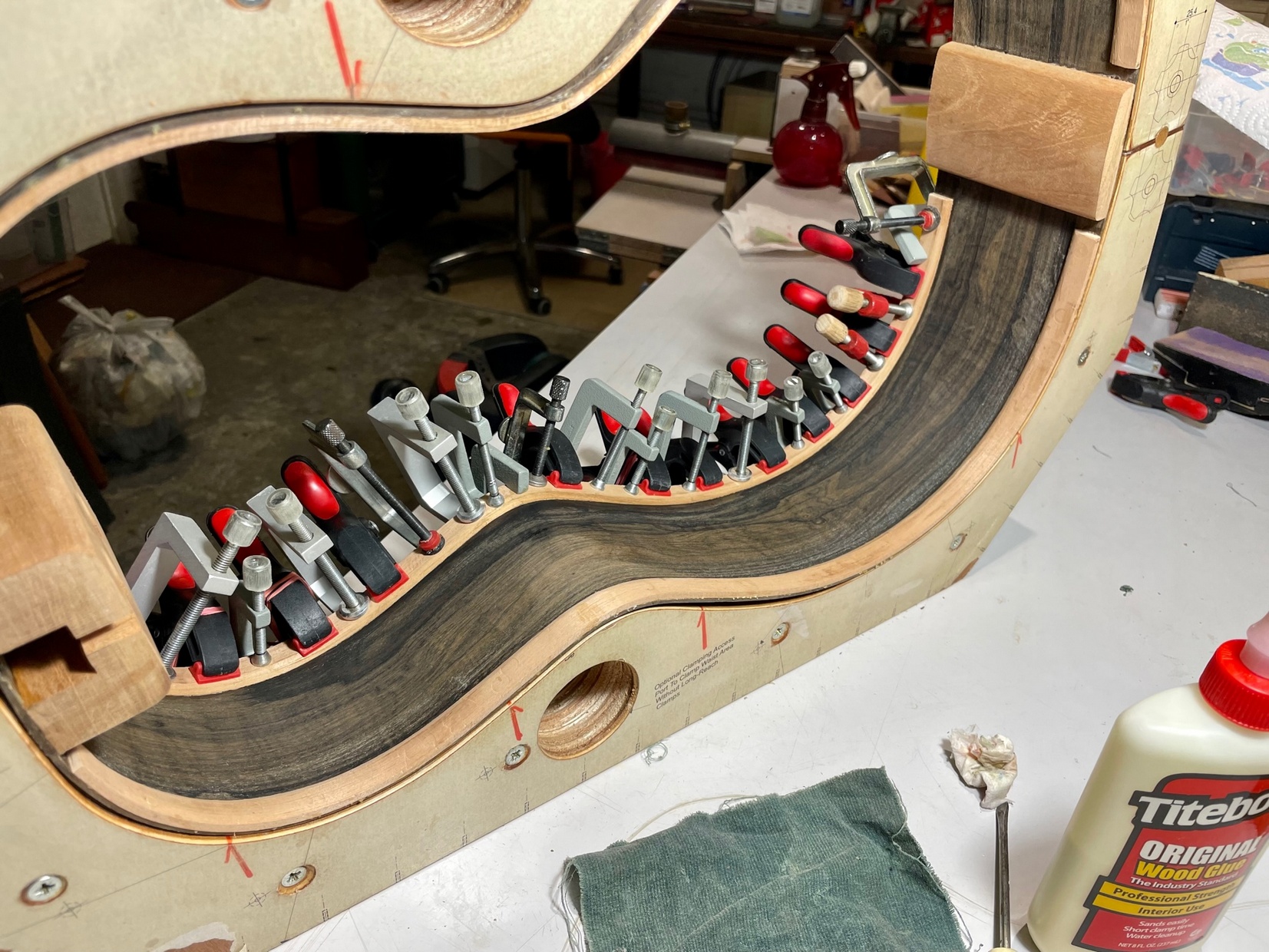

Η πατούρα (lining) είναι από μασίφ λυγισμένο κέδρο.

H επιλογή για μασίφ πατούρα (lining) μου αρέσει κι εμένα περισσότερο από τα κοφτά (kerfing).
Και μάλιστα από πιο σκληρό ξυλάκι . Αν θέλεις , πες μας τι προσδοκίες έχεις από αυτή την επιλογή ;
« Απάντηση #174 στις: Δεκεμβρίου 09, 2022, 01:13:50 μμ »
Παιδιά ευχαριστώ!
- Ιωσήφ, μασίφ πατούρα βάζω ήδη από την # 03.
Παρατήρησα δραματική αύξηση της ακαμψίας του συστήματος πλαινά-τάκοι-πατούρα (πριν κολληθούνε δηλαδή καπάκι και πλάτη). Με την κοφτή πατούρα (kerfing), το σύστημα είχε μια ενδοτικότητα.
Η εντύπωσή μου είναι ότι με το μασίφ lining από κέδρο ο ήχος "σκάει" λίγο καλύτερα (attack). Πιό σκληρό ξυλάκι (hardwood) θα λύγιζε πιό εύκολα από τον κέδρο (που έχει την κακή συνήθεια να σπάζει), ίσως να έδινε και λίγη περισσότερη διάρκεια (sustain), αλλά δεν είναι αυτό που κυνηγάω αυτή την εποχή.

όταν όμως,κολλήσουν πλάτη και καπάκι τότε το σύστημα δένει και είτε μασίφ είτε kerfed, τότε δεν έχει κάποια διαφορά.. σωστά?
« Απάντηση #177 στις: Δεκεμβρίου 10, 2022, 07:51:57 μμ »
Σωστά Γρηγόρη.
Απλώς με τη μασίφ πατούρα το καπάκι και η πλάτη εδράζονται πλέον σε πιο άκαμπτο σύστημα και κάποιοι οργανοποιοί (κι εγώ μαζί τους, τουλάχιστον αυτή την εποχή) αρέσκονται να πιστεύουν ότι αυτό το σύστημα διαχειρίζεται καλύτερα την ενέργεια των χορδών.
Πάντως το μόνο σίγουρο είναι ότι αυτή η μέθοδος είναι λίγο πιο μπελαλίδικη   :021:
« Απάντηση #178 στις: Δεκεμβρίου 11, 2022, 12:41:02 πμ »
είχα διαβάσει έναν Αυστραλό οργανοποιο που υποστήριζε ότι το βάρος είναι ο πιο σημαντικός παράγοντας στα πλαϊνά.. όχι η ακαμψία.. η ακαμψία είναι δεδομένη μόλις κολλήσουν όλα μαζί..  ενώ τα βαριά πλαϊνά δεν μεταφέρουν ενέργεια και αλληλεπιδρουν ηχείο και πλάτη χωρίς τα πλαινα ..μέσα από τις κατασκευές και δοκιμές θα καταλήξουμε κι εμείς στα δικά μας συμπεράσματα!!
