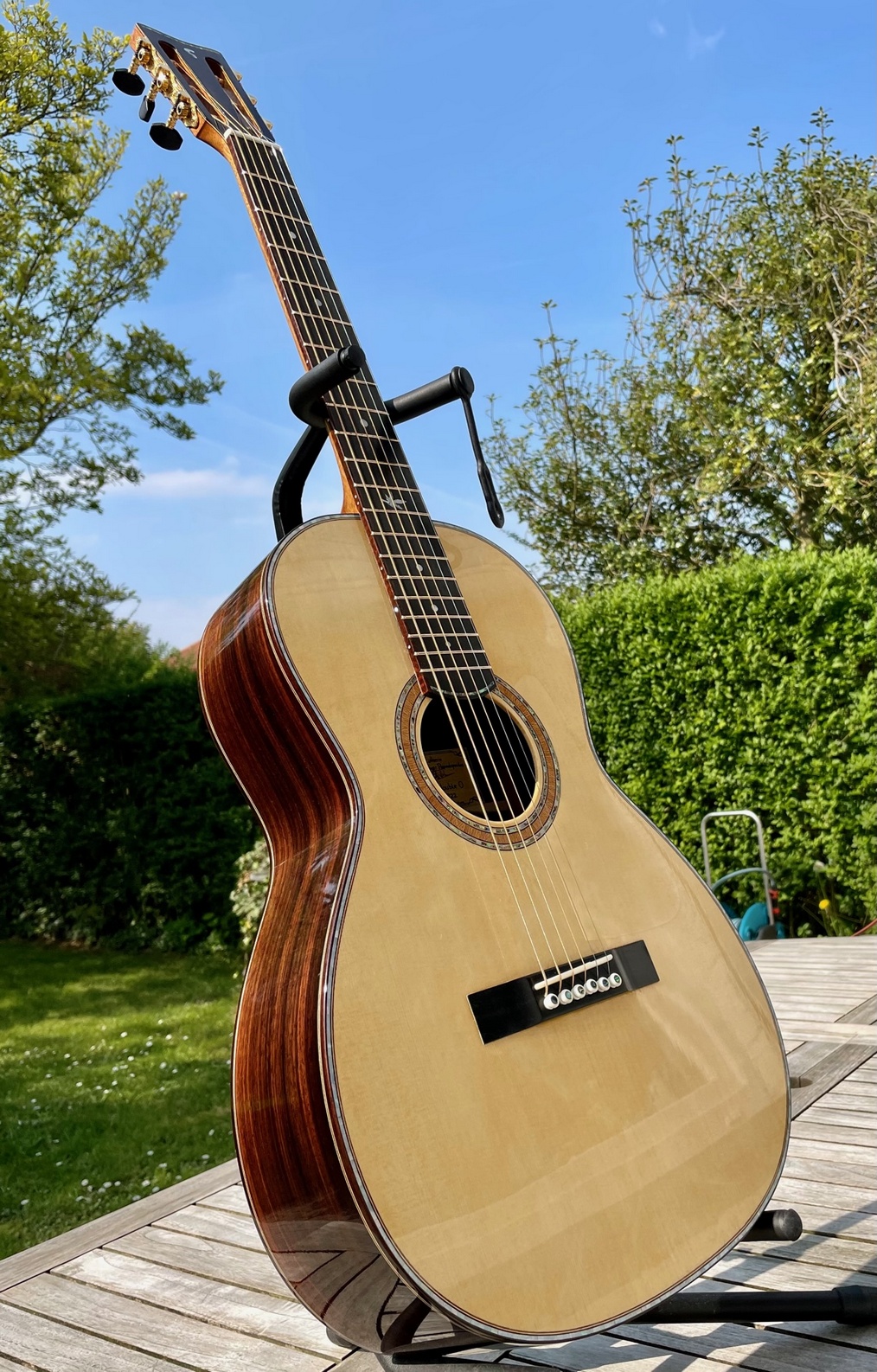

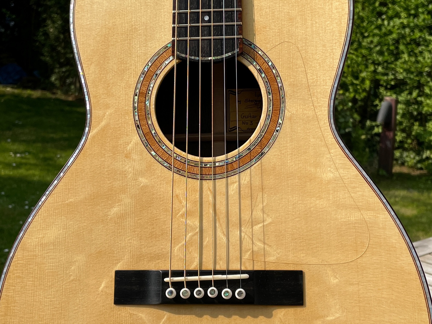

Κιθάρα ΟΟ #3
Τα κατάφερε και η νούμερο 3!
Το σκάφος είναι παλίσανδρος, το καπάκι Αλπικό έλατο με bear claw και το μάνικο είναι μαόνι Ονδούρας. Τα τάστα είναι Jescar EVO gold και το binding της ταστιέρας είναι φιδόξυλο (snakewood). Η πατούρες είναι από μασίφ κέδρο (solid lining).
Η κιθάρα παρά τα λούσα και τα μαλάματά της προέκυψε πανηγυριώτισσα και αποφάσισε να κατεβεί αυτή (αντί της νούμερο 2) στη Θεσσαλονίκη για το εορταστικό τριήμερο Λαϊκής Κιθάρας στη Θεσσαλονίκη http://www.luthier.gr/index.php?topic=4291.msg82231#msg82231
Οι φάσεις της κατασκευής είναι λίγο-πολύ γνωστές από τις προηγούμενες δύο αδελφές της.
Θα ήθελε να ποζάρει δίπλα σε πισίνα η κυρία αλλά ελλείψει πισίνας έβαλα λίγο πρασινάδα 😊

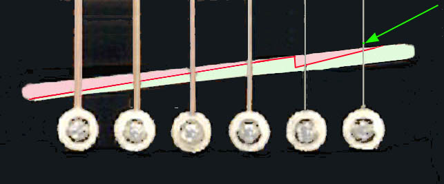

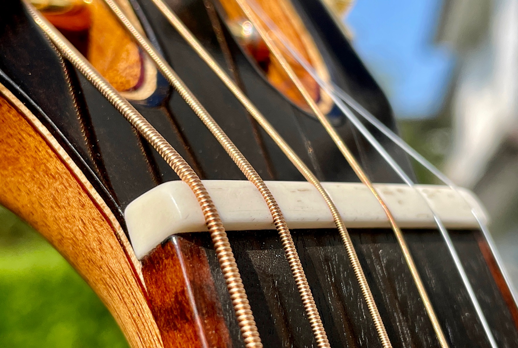

νααααααα σε ρωτήσω τώρα που σε βρήκα εύκαιρο:
βλέπω κομπενσέϊσο (sic) σε ενιαίο κοκκαλάκι, είχαμε προχτές μια σχετική συζήτηση με τον ΚαΠα, γενικώς τη μπζάχνω λίγο.
Ποιά είναι - θα ήταν - η γνώμη σου για αυτό το μηχανάκι υπολογισμού ?
https://www.liutaiomottola.com/formulae/compensation.htm
θα επιχειρήσω να το τσεκάρω σήμερα με μια κιθαρα με floating καβαλάρη που έχω, αλλά έχει παλιές χορδές και δεν έχω καινούργιες τσιπροκοπής, μόνο κάτι κινέζικες γιαταμπάζα
« Απάντηση #147 στις: Μαΐου 04, 2022, 05:04:16 μμ »
Χωρίς να το ψάξω εξαντλητικά, μια πρώτη εντύπωσή μου είναι ότι το μηχανάκι δουλεύει καλά.
Συμπληρωματικά, το πάχος του καβαλάρη για ακουστική το προτιμώ να είναι στα 3 χιλιοστά πάχος για να έχει περιθώρια να γίνει το intonation σωστά σε ενιαίο κόκκαλο όπως στο σχήμα παρακάτω:
Με καβαλάρη πάχους 2 χιλιοστών η διαμόρφωση δε βγαίνει στο ακέραιο ή γίνεται πολύ ακραία με αποτέλεσμα να χρειάζονται δύο κοκκαλάκια.
Καλή αντάμωση στην έκθεση και το φεστιβάλ! Αυτό με τα κουτσομπολιά στο σταντ με έφτιαξε  :13:
