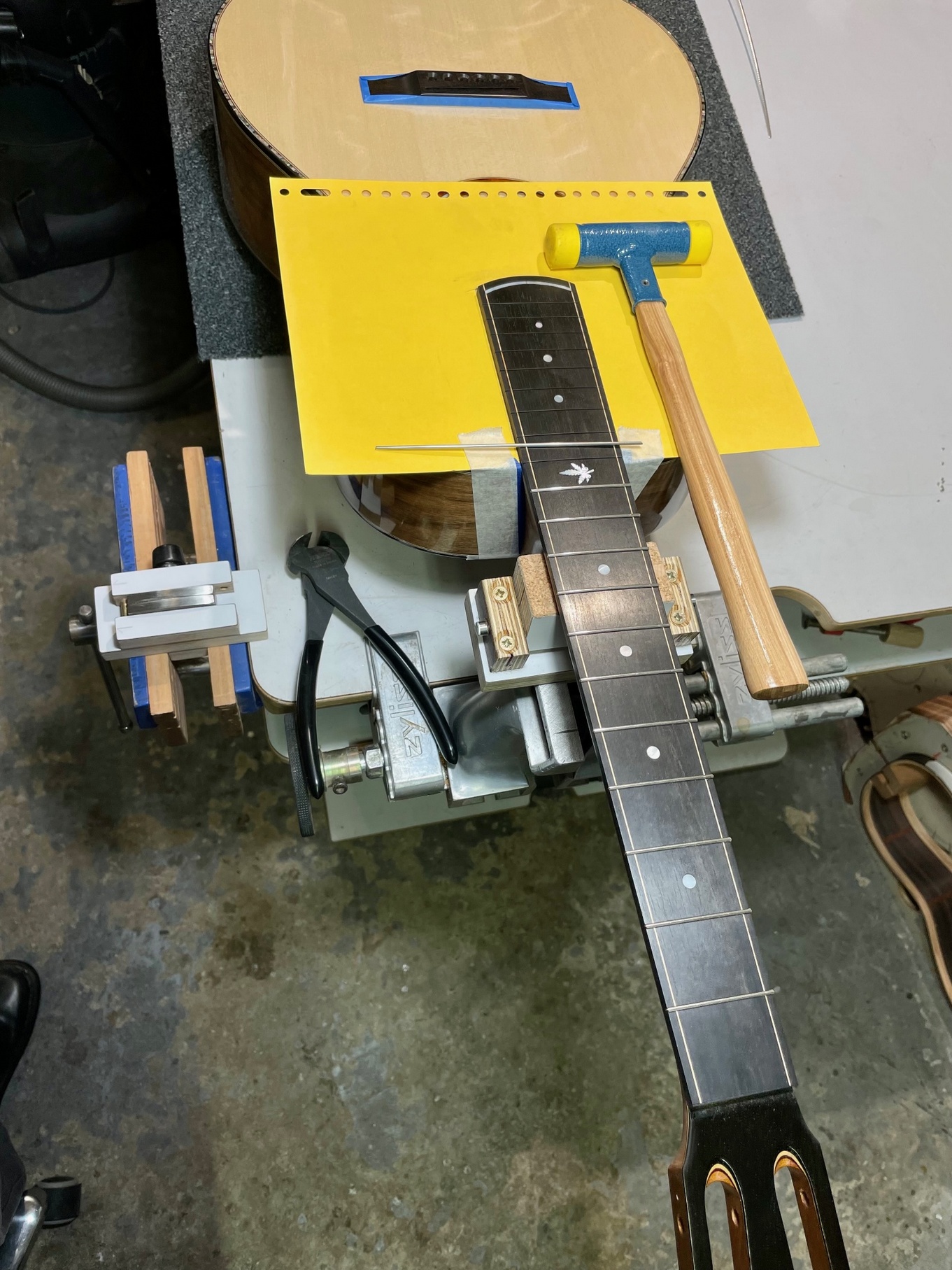

Όταν τελειώσει η διαμόρφωση της πίσω πλευράς του μάνικου έχουμε κουόλιτυ-κοντρόλ. Απομένουν μερικά τοπικά χέρια βερνίκι…
« Απάντηση #121 στις: Δεκεμβρίου 14, 2021, 08:53:06 μμ »
Καρφώνουμε τα τάστα, και κατόπιν υπομένουμε ένα σκασμό φινίρισμα προκειμένου να μην αγκυλώνουνε οι άκρες τους. Αλλά μιλάμε για τον έλεγχο με καλσόν! Τον καλό όμως http://www.luthier.gr/index.php?topic=3982.msg73961#msg73961
Όχι αυτόν! http://www.luthier.gr/index.php?topic=3982.msg74053#msg74053

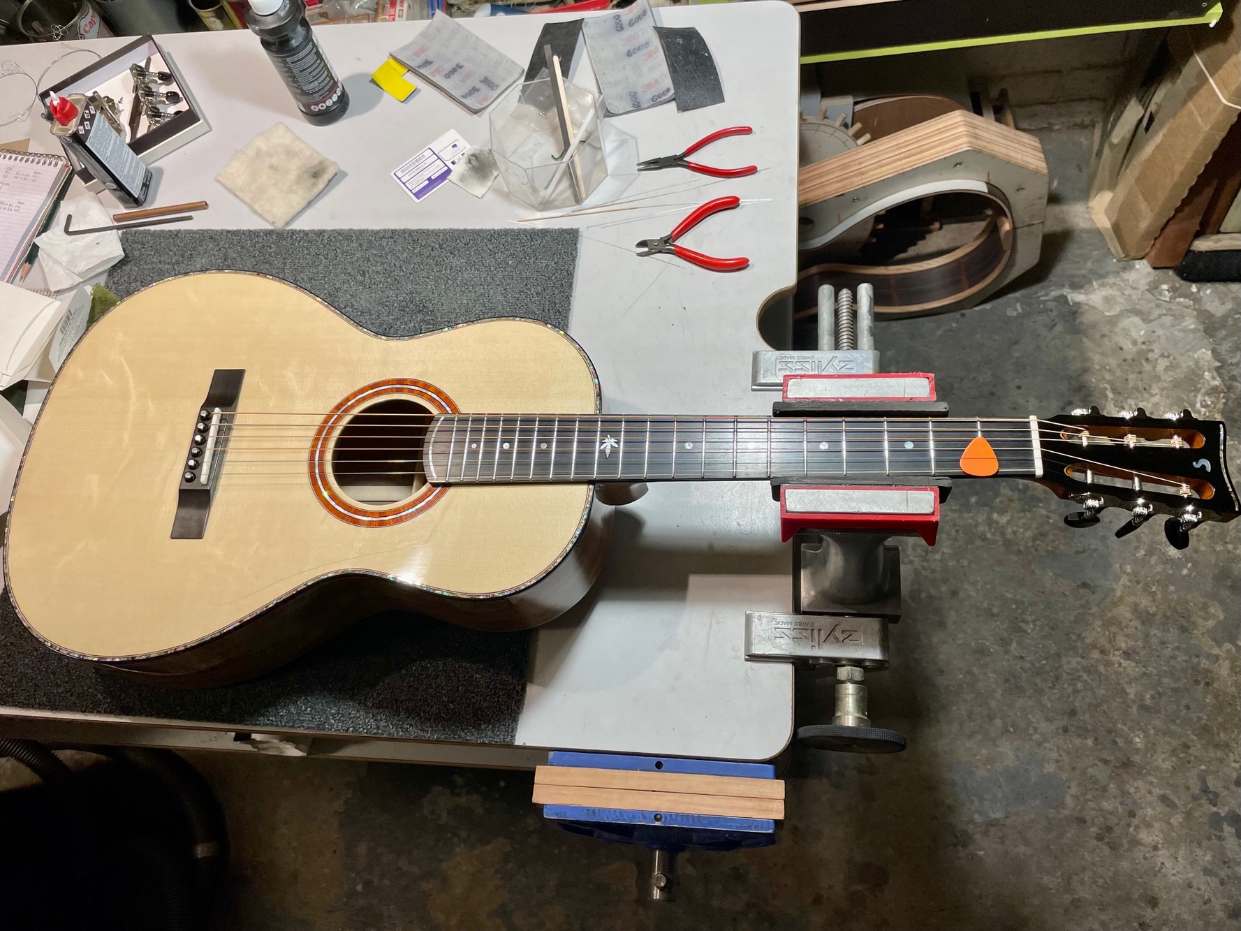

Για πρώτη φορά με καινούργιες χορδές. Μια χυμώδης στιγμή 😊
Στη συνέχεια βέβαια κατασκευάστηκαν άλλοι δυό καβαλάρηδες για να συμπληρωθεί το τρίο ψηλός-μεσαίος-χαμηλός καβαλάρης. Βάλε-βγάλε τέντωσε-ξετέντωσε (για όλες τις δοκιμές του …ιππικού) οι χορδές δεν είναι πια τόσο καινούργιες αλλά χαλάλι.
Θα ακολουθήσει οπτικοακουστικό υλικό όταν αυτό θα είναι διαθέσιμο.
Δεν ξεχνάω ότι χρωστάω ένα κειμενάκι που έχω υποσχεθεί και που είναι έτοιμο εδώ και καιρό. Είναι μια ιστορία για το σεταπ και τον πιο ύπουλο εχθρό του: τη γριά-καμπούρα!
