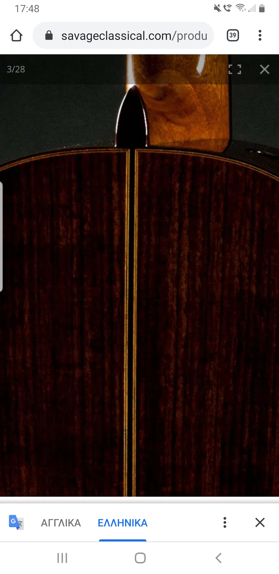

Βρε παιδιά πως μπορώ να πετύχω αυτό το ξανθό κεχριμπαρενιο χρώμα στον σφενδαμο??έβαλα ξανθιά γομαλακα σε μουαρε σφενδαμο καπλαμα αλλά δεν έγινε ξανθιά.. ασπρουλιαρικος έμεινε.. με βαφή?Πώς το κάνουν αυτό το υπέροχο αποτέλεσμα??

γρηγορη η πορτοκαλι ειναι, οχι η ξανθια οπου ειναι αχρωμη.

Φίλε Γρηγόρη καλημέρα ,
Τά ἔγχρωμα βερνίκια ἀπό φυσικοῦ τους , ὅπως ἡ γομαλάκα ξανθιά ἤ καστανή , δέν δίνουν τό χρῶμα πού εἶδες κάπου καί θέλεις νά τό μιμηθῆς σέ κάποιο ξῦλο , στό σφενδάμι ἐν προκειμένω , ἀλλά μόνο κάποια ἀπόχρωση πού ἔχουν .
Ὑπάρχουν νεροχρώματα στό ἐμπόριο , σέ καταστήματα χρωμάτων - σιδηρικῶν , πού μιμοῦνται χρώματα ξύλων : καρυδιά , παλίσσανδρος , μαόνι κ.λ.π. Μάλιστα , κάποια μαγαζιά , σοῦ δείχνουν καί δειγματολόγια -χρωματολόγια μέ τό πῶς θά δείχμει τό κάθε χρῶμα σέ λευκό ( κρέμ ) ξῦλο , συνήθως σουηδικό ἤ ὀξυά ἤ δρῦς , ὅταν περαστῆ ἕνα ἤ δύο ἤ τρία χέρια . Αὐτό σέ βολεύει , διότι αὐτά τά ἀνοιχτόχρωμα ξῦλα , ταιριάζουν στό φυσικό τους χρῶμα μέ τό σφενδάμι πού θέλεις νά βάψης . Ὁπότε , βλέπεις ποιό χρῶμα θά πάρης , καί πῶς θά γίνη τό δικό σου ξῦλο , ὅταν τό βάψης .
Ἐπίσης , ἄν δέν σέ ἱκανοποιεῖ κάποιο χρῶμα , π.χ. δέν σέ ἱκανοποιεῖ τό καρυδί ὅπως πωλεῖται , καί τό θέλεις λίγο πιό κόκκινο , παίρνεις καί χρῶμα μαονί , καί στάζεις σταγόνες στό καρυδί κάνοντας δοκιμές , μέχρι νά πετύχης τό χρῶμα πού θέλεις . Ἐπίσης , μπορεῖς νά τονίσης - σκουρύνης τό χρῶμα σκούρων ξύλων μέ παρόμοια αὐτοῦ χρώματα , π.χ. ἕνα ξῦλο καρυδιᾶς νά τό βάψης 2 - 3 χέρια σκοῦρο καρυδί , ἤ ἀκόμη νά δώσης σ' αὐτά καί κάποια ἄλλη ἀπόχρωση , π.χ. τό ἴδιο ξῦλο ( καρυδιά ) νά τό περάσης 1 χέρι χρῶμα μαονί καί ν' ἀποκτήση ἡ καρυδιά μιά κοκκινωπή ἀπόχρωση .
Τά χρώματα αὐτά ἐφαρμόζονται φορῶντας γάντια μέ χοντρό σφουγγάρι , σάν αὐτό πού βάζουν στούς καναπέδες , πολυθρόνες κ.λ.π. , τό χοντρό ἀφρολέξ . Μετά , ὅταν στεγνώση καλά καί τό τρίψης ἐλαφρά μέ 360 ἤ 400 γυαλόχαρτο ( ἤ ἀπόχαρτο ) γιά νά τίς βέννες πού σηκώθηκαν , περνᾶς τό βερνίκι , φυσικό ἤ συνθετικό .
Τήν λύση τοῦ ἐγχρώμου βερνικιοῦ δέν θά σοῦ τήν πρότεινα , διότι στά σημεῖα τοῦ ὀργάνου πού πολυπιάνοναται , μέ τόν ἱδρῶτα φεύγει τό βερνίκι καί δημιουργοῦνται " μπαλώματα " .

Ευχαριστώ πολύ κ. Λάμπρο για τις συμβουλές και τις γνώσεις που μοιραστηκατε αλλά δεν θέλω να μπλέξω με χρωματισμό του ξύλου. Η συγκεκριμένη κιθάρα δεν έχει δεχθεί χρωματισμό πάρα μόνο κάποιο φινίρισμα.. θα δοκιμάσω να πάρω την πορτοκαλί γομαλακα και να δω τι απόχρωση αφήνει στον σφενδαμο..Αυτή η κιθάρα είναι robert ruck για την ιστορία..

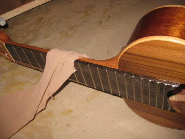

αυστηρότατος ποιοτικός έλεγχος εφαρμόζοντας εξεζητημένες μεθόδους που ήρθαν κατευθείαν από τα πιό προχωρημένα εργαστήρια οργανοποιίας.
Το χέρι στη φωτο είναι της συζύγου.

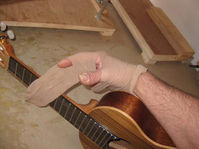

τρομαρα μου πηγα κ γω να κανω το τεστ καλσον-ταστα, σουφρωσα καλσονακι απο τη γιωτα,
στεργιο πες μου που να στειλω το λογαριασμο του δικηγορου απο το διαζυγιο...  ;D
το χερι στη φωτο το δικο μου.
το ενα. το αλλο ειναι κομμενο  ;D
μετα το διαζυγιο σειρα εχει το λιμαρισμα των ταστων... {celebrate015}

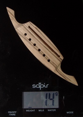

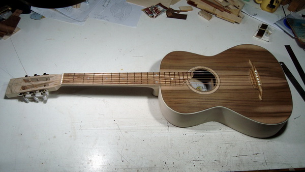

η κορονοκιθάρα φόρεσε χορδές και περιμένει σετάρισμα
ο καβαλάρης από ζεμπράνο αυτή τη φορά δεν μου άρεσε - είχα κάνει κι άλλον ένα σε μια από τις lap steel αλλά εκείνος ήταν ωραίος, πυκνό ξύλο, αυτός πετούσε σκλήθρες... θα δούμε

Καρακουκλάρα !  η κορονοκιθάρα  Μπράβο Μάνο !

Μάνο οι κιθάρες σου φωνάζουν "Μάνος" από χιλιόμετρα.
Το να έχεις καταφέρει να αναγνωρίζει ο οποιοσδήποτε τον κατασκευαστή ,μόνο με μία ματιά, είναι αξιοζήλευτο!!!

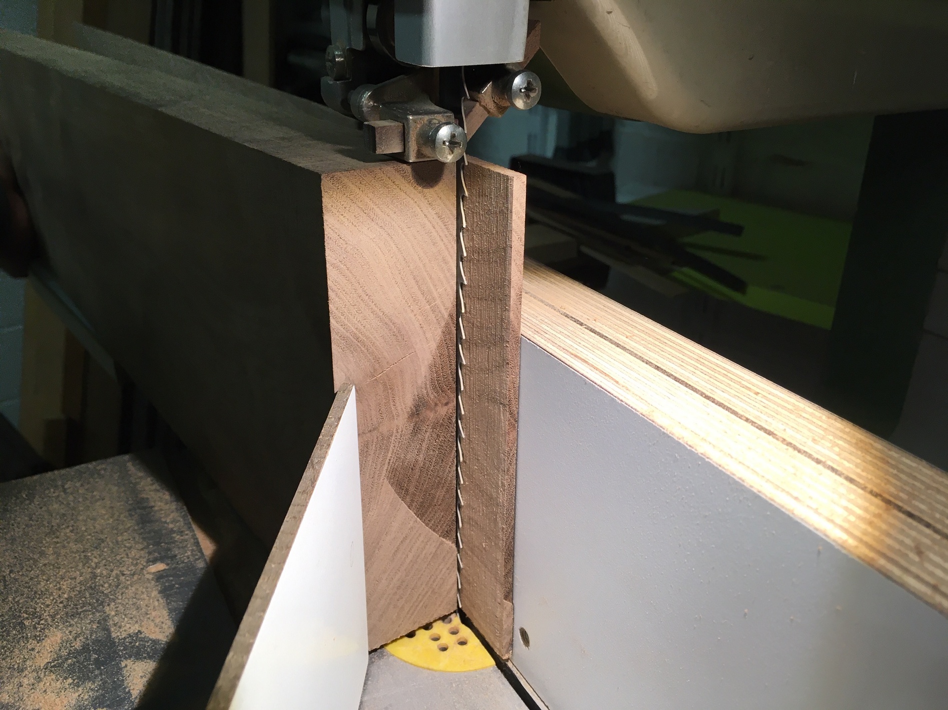

Μ' αυτές τις κιθάρες σου έχω ζηλέψει τόσο που κάνω παλαβομάρες. Πουσάρισα στα όριά του το κορδελάκι μου -που βόγκηξε- και έκοψα δυο κομμάτια καρυδιά 155 χιλιοστά πλάτος. Βγαίνει πλάτη για κιθάρα;

καλημέρα,αν την κάνεις τρία κομμάτια ναι ;D

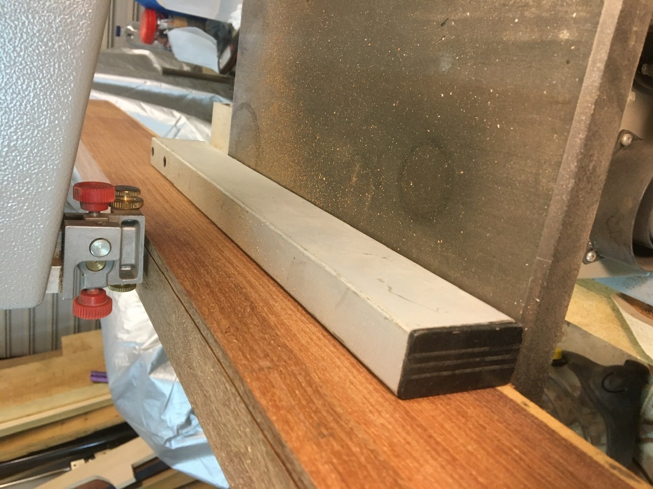

Έκανα και γω το ίδιο στη δική μου μικρότερη κορδέλα και έβγαλα κομάτια για το καράολο και ταστιέρες στα 10 εκ.
Το ξύλο είναι ένα παράξενο θεόβαρυ κομμάτι που είχε απομείνει με χρώμα πορτοκαλί -καφέ καί νόμιζα ότι ήταν είδος παλίσανδρου
Τελικά από τη μυρωδιά κατάλαβα ότι είναι bumpiga
Συγνώμη για την λάθος τοποθέτηση των φωτο γράφω από το κινητό.
