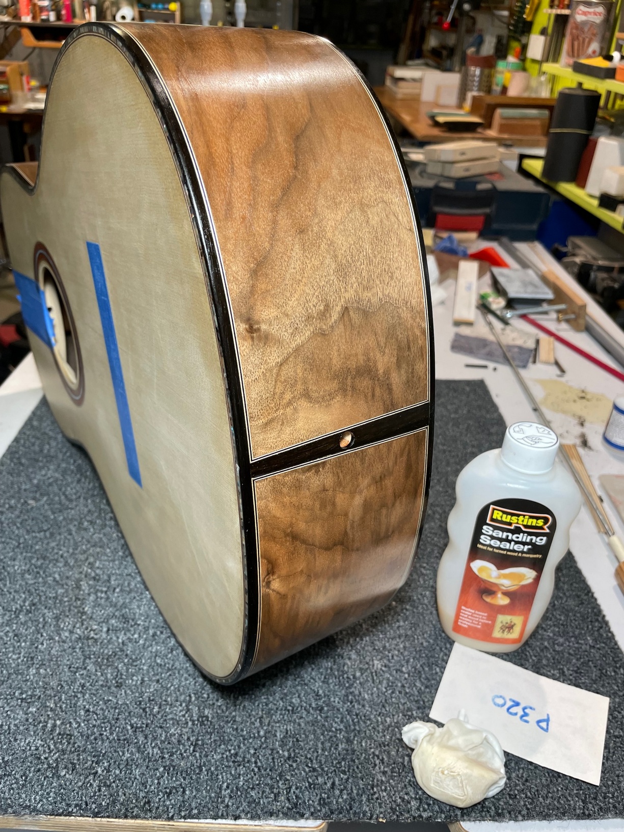

« Απάντηση #114 στις: Δεκεμβρίου 14, 2021, 08:46:10 μμ »
Κιθάρα ΟΟ νο 2

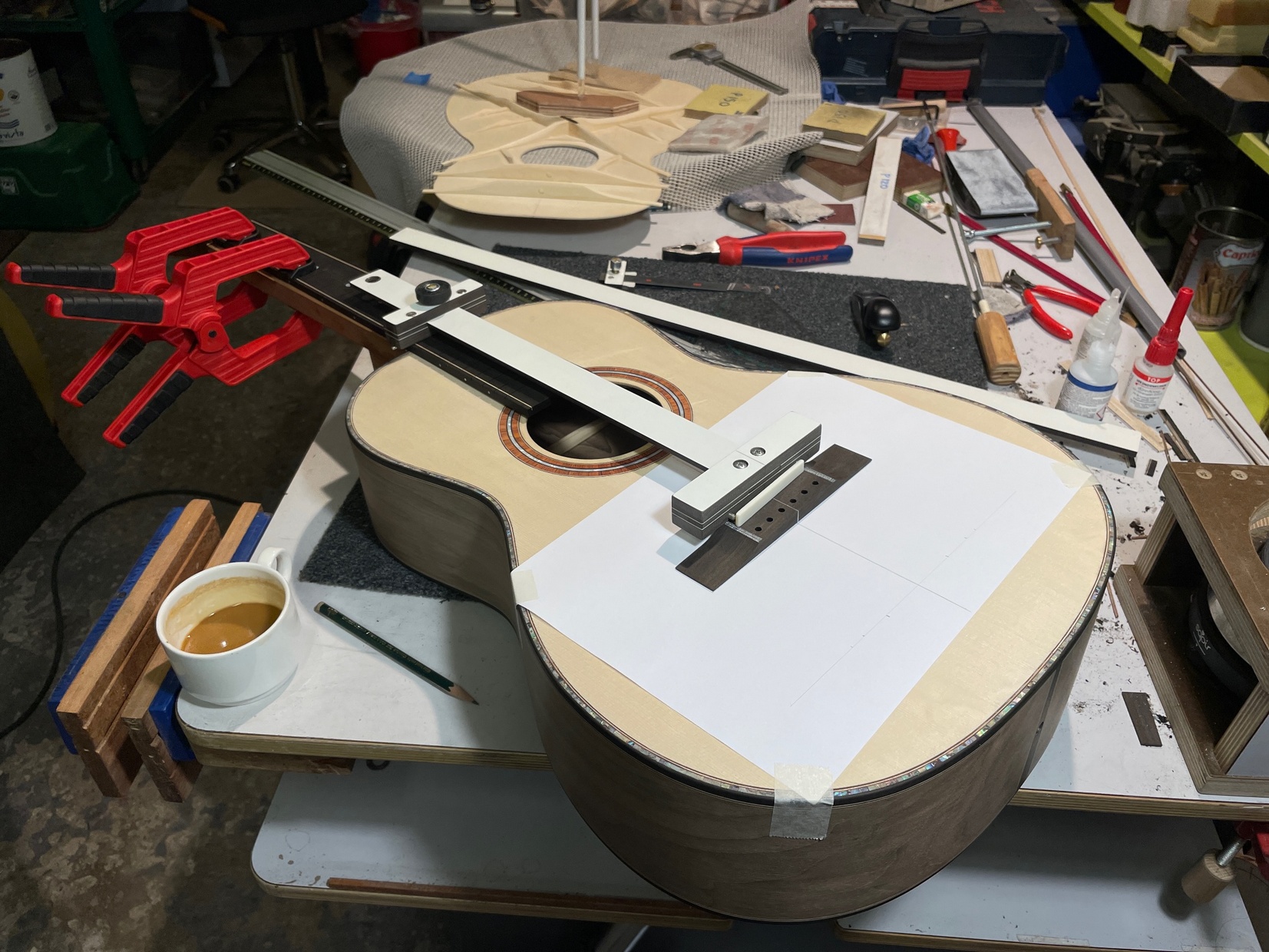

Λοιπόν τελείωσε και η δεύτερη double O. Παρακάτω, μερικά κομβικά σημεία με κάποιο ενδιαφέρον:
Το «κλείδωμα» της θέσης της γέφυρας, χωρίς να παρουσιάζει κάτι καινούργιο, δεν παύει να είναι κομβικό!
« Τελευταία τροποποίηση: Δεκεμβρίου 14, 2021, 08:56:37 μμ από Stergios_craftopia »
« Απάντηση #115 στις: Δεκεμβρίου 14, 2021, 08:47:24 μμ »
Μετά το γέμισμα των πόρων αρχίζει να αναδεικνύεται η σφήνα και το binding από έβενο με το τριπλό φιλέτο και τις συναρμογές του
« Απάντηση #116 στις: Δεκεμβρίου 14, 2021, 08:48:46 μμ »

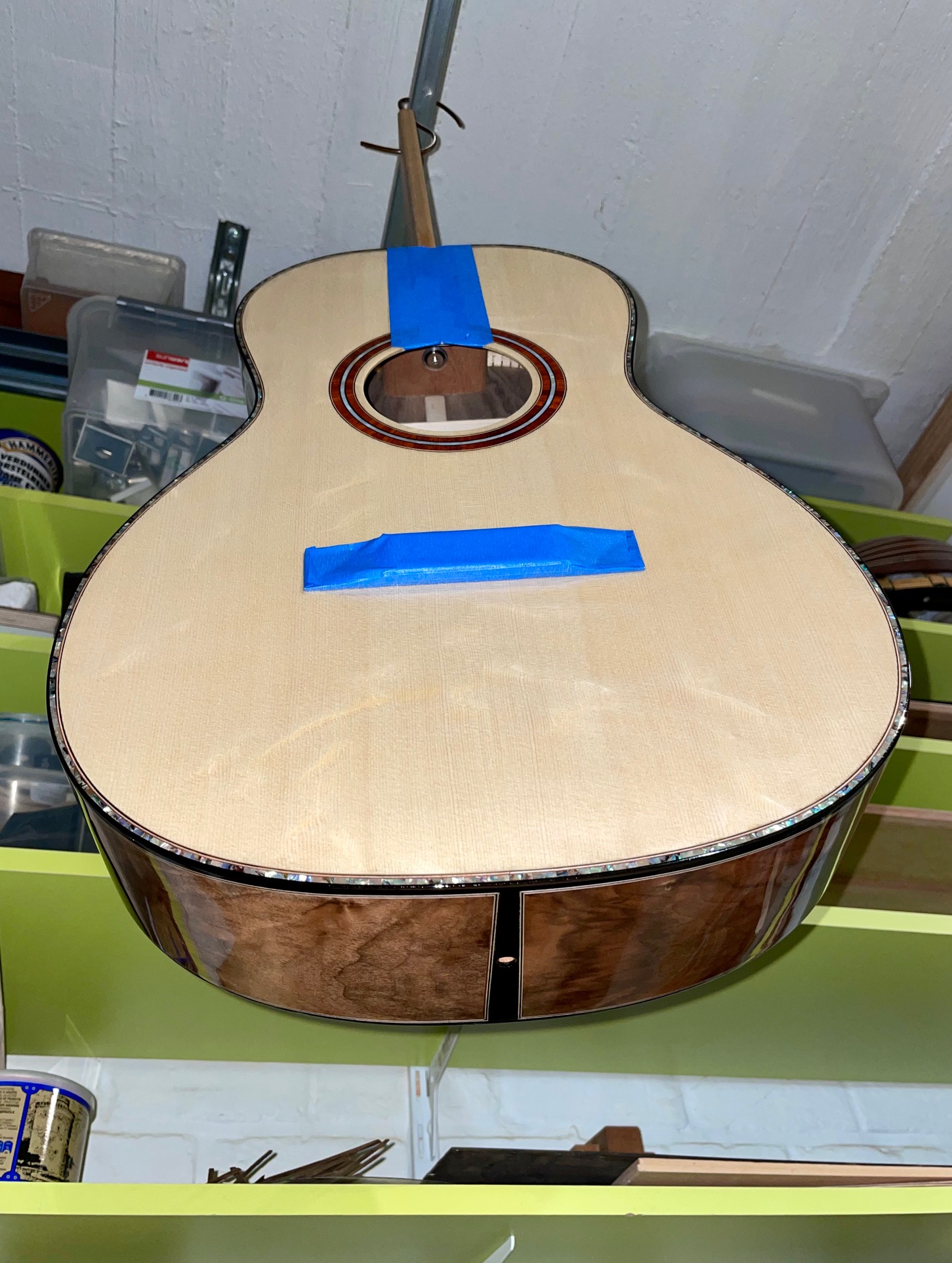

Εδώ έχουνε τελειώσει τα βερνίκια του σκάφους -που κρέμεται σαν ζαμπονικό- μέχρι αυτά να σκληρήνουν κάπως.
Υπάρχει μια μικρούλα πρόοδος με τα βερνίκια, δεν σκάσανε ογκώδεις εκρήξεις, αλλά ακόμη έχω κάποια φαγούρα και ξενοκοιτάω για βελτιώσεις…
« Απάντηση #117 στις: Δεκεμβρίου 14, 2021, 08:50:08 μμ »

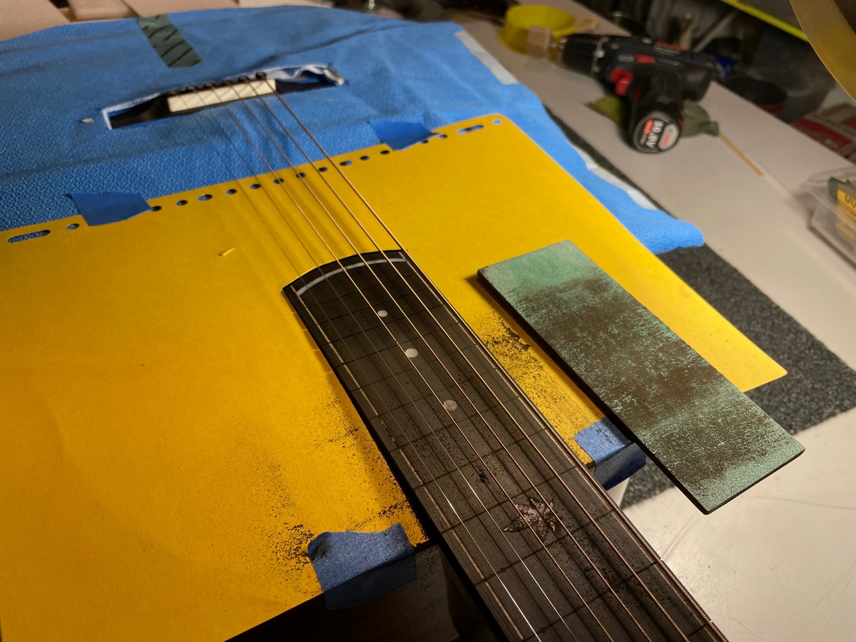

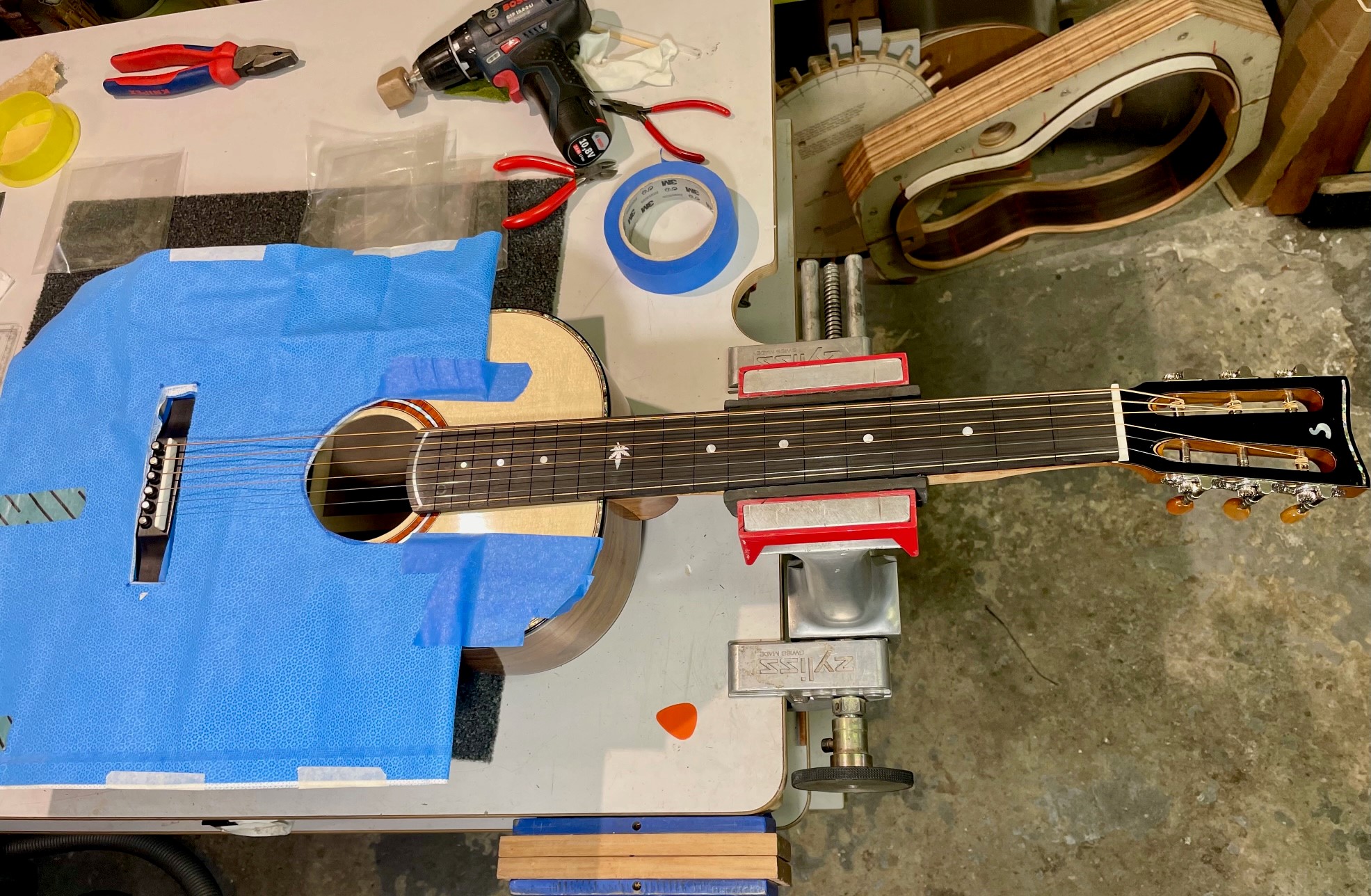

Το πρώτο κρέμασμα χορδών χρησιμοποιώντας παλιές χορδές «υπηρεσίας», με το μάνικο να θέλει ακόμα κατεργασία. Τα τάστα δεν έχουνε καρφωθεί. Αυτή η φάση είναι μια πρώτη στιγμή της αλήθειας, δηλαδή ότι η γεωμετρία του μάνικου είναι στο σωστό δρόμο.
Και είναι βέβαια η ώρα για δοκιμές με τη ρίγα και τριψίματα στον έβενο για μικροδιορθώσεις, όπως μου αρέσει αυτές να γίνονται με τις χορδές σε τάση. Το ύψος του καβαλάρη είναι μεγάλο (όπως και του nut), αρκετό δηλαδή για να γλιστράει μια πλάκα τριών χιλιοστών από κάτω που έχει κολλημένο γυαλόχαρτο Ρ120.
« Απάντηση #118 στις: Δεκεμβρίου 14, 2021, 08:50:44 μμ »

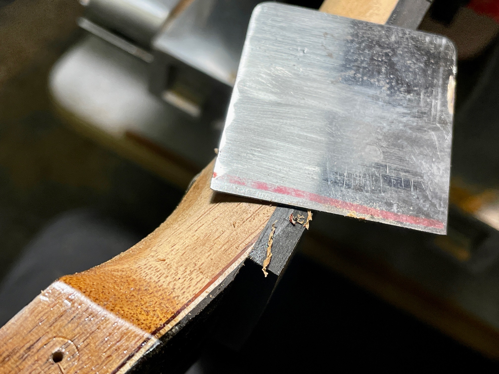

Για τη διαμόρφωση του μάνικου στα κρίσιμα σημεία εγκαινιάστηκε μια χειροποίητη ξύστρα από φαρδιά λάμα σιδηροπρίονου που βγήκε στη σύνταξη. Η ακμή που ξύνει έγινε στη σκλυρημένη πλευρά όπου ήταν τα δόντια. Αποδείχτηκε πολύ αποτελεσματική και ακριβής.
« Απάντηση #119 στις: Δεκεμβρίου 14, 2021, 08:51:31 μμ »

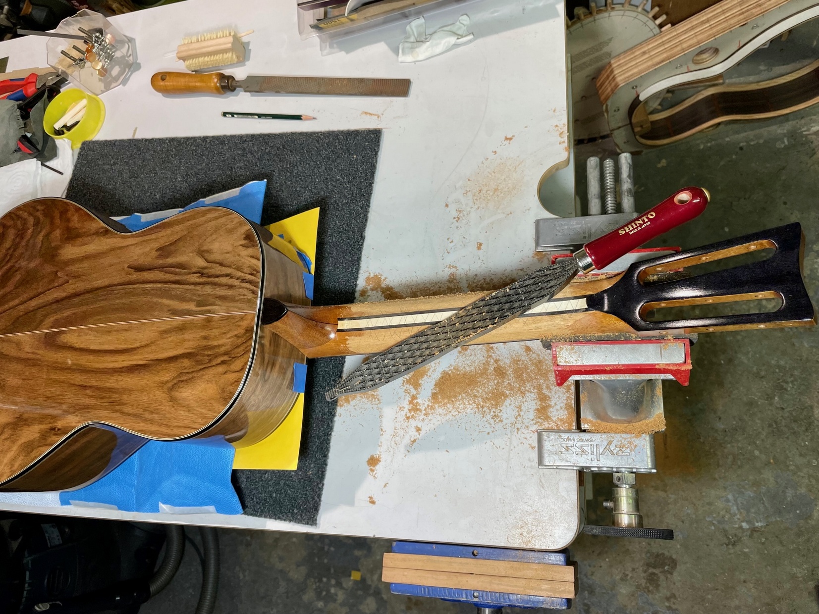

Το να στρογγυλεύεις με άγρια ράσπα ένα μάνικο φινιρισμένο κι απ’ τα δυό άκρα του είναι λίγο γκραν-γκινιόλ στην αρχή. Μετά το συνηθίζεις.
