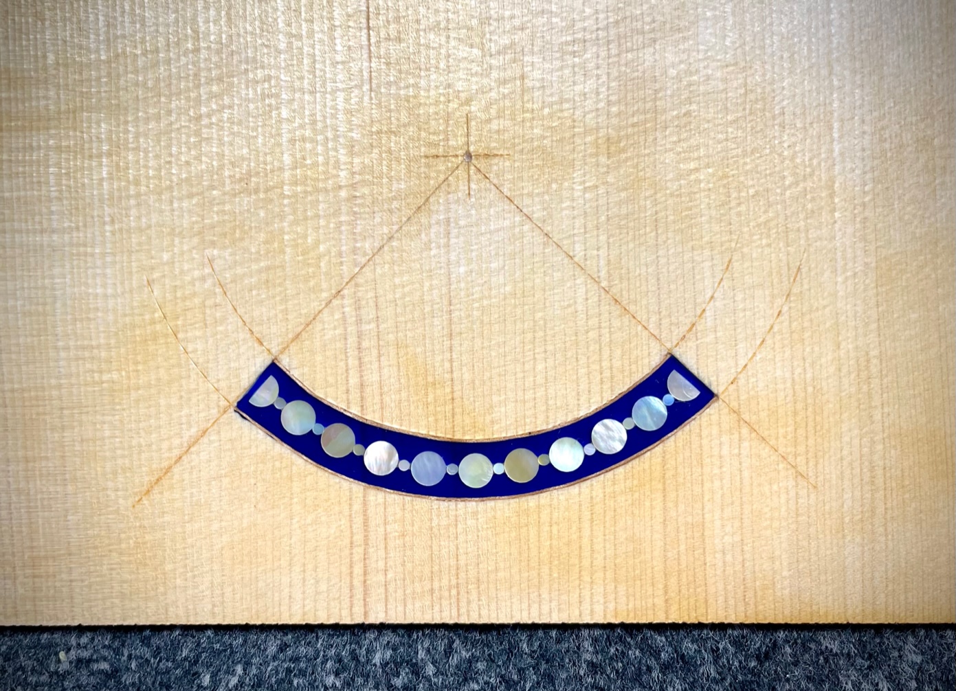

Ένα δείγμα ροζέτας για την ερχόμενη κιθάρα.
Mother of pearl σε στύλ περιδέραιο.
Το φόντο είναι εποξική ρητίνη με χρώμα σε σκόνη (ultra marine)
Σε τεταρτοκύκλιο γιατί δε φτάνανε τα όστρακα  :D

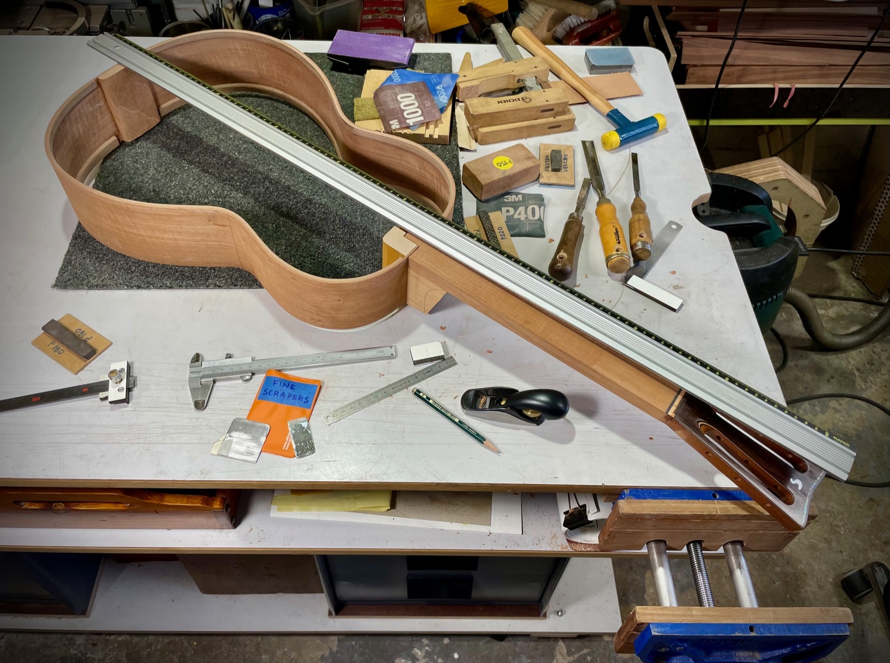

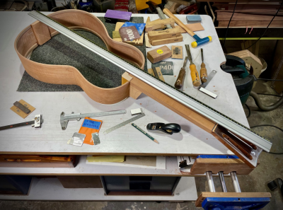

Κιθαρα #06
Η κιθάρα #06 δεν διεκδικεί βραβείο παραγωγικότητας, αλλά προχωράει αθόρυβα στο περιθωριο...
Ας κάνουμε λοιπόν τώρα λίγο θόρυβο γιατί πλησιάζει το 3ο ΦΛΚ (το Φεστιβάλ Λαϊκής Κιθάρας ντε)!
Από τον αρραβώνα μάνικου-σκάφους. Πλαϊνά και πλάτη από παμπάλαιο μαόνι Ονδούρας (Στέλιο δημόσιες ευχαριστίες!)

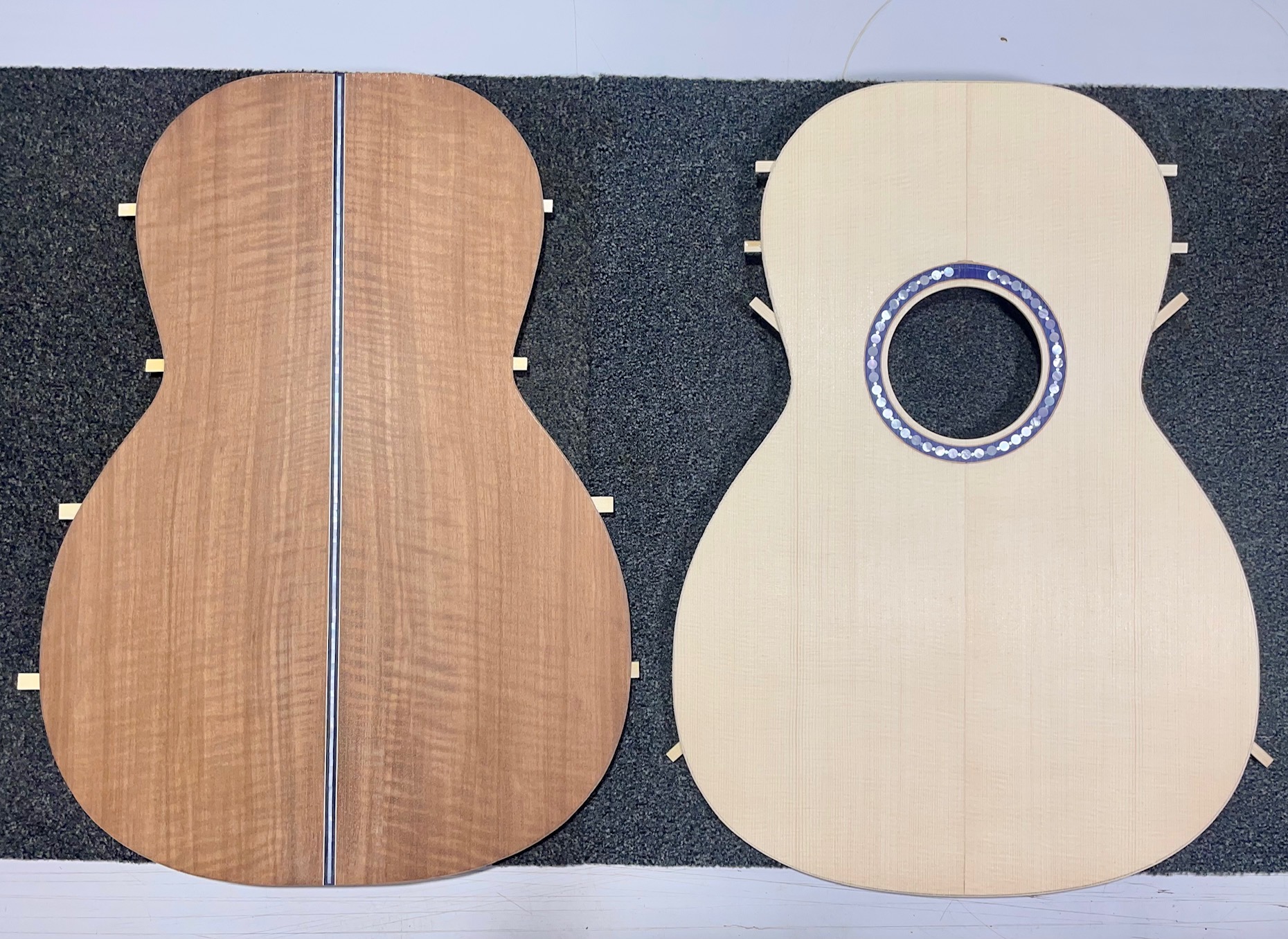

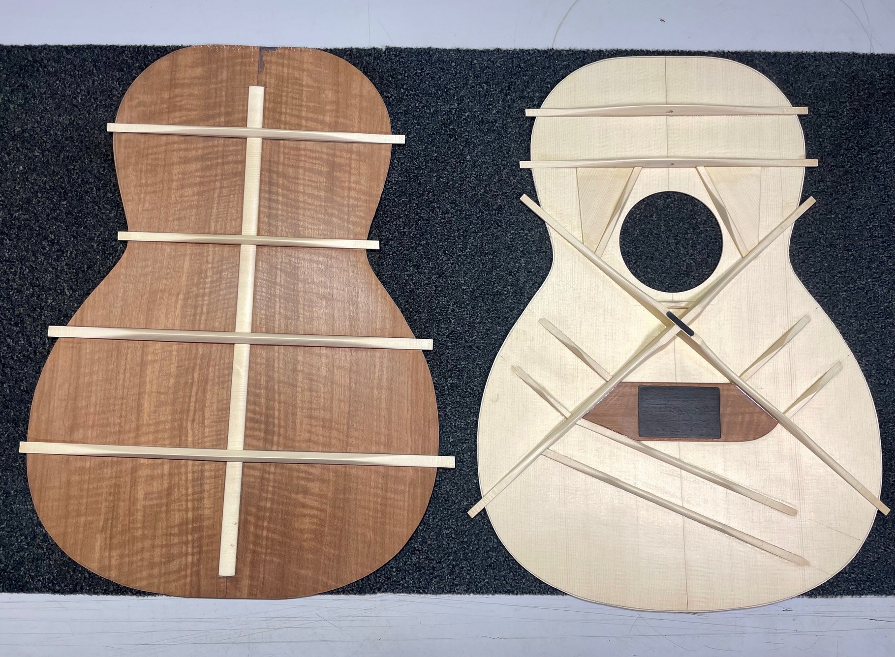

« Απάντηση #224 στις: Μαρτίου 03, 2024, 10:26:59 πμ »
Καπάκι (engelmann, Στέλιο δημόσιες ευχαριστίες!) και πλάτη
