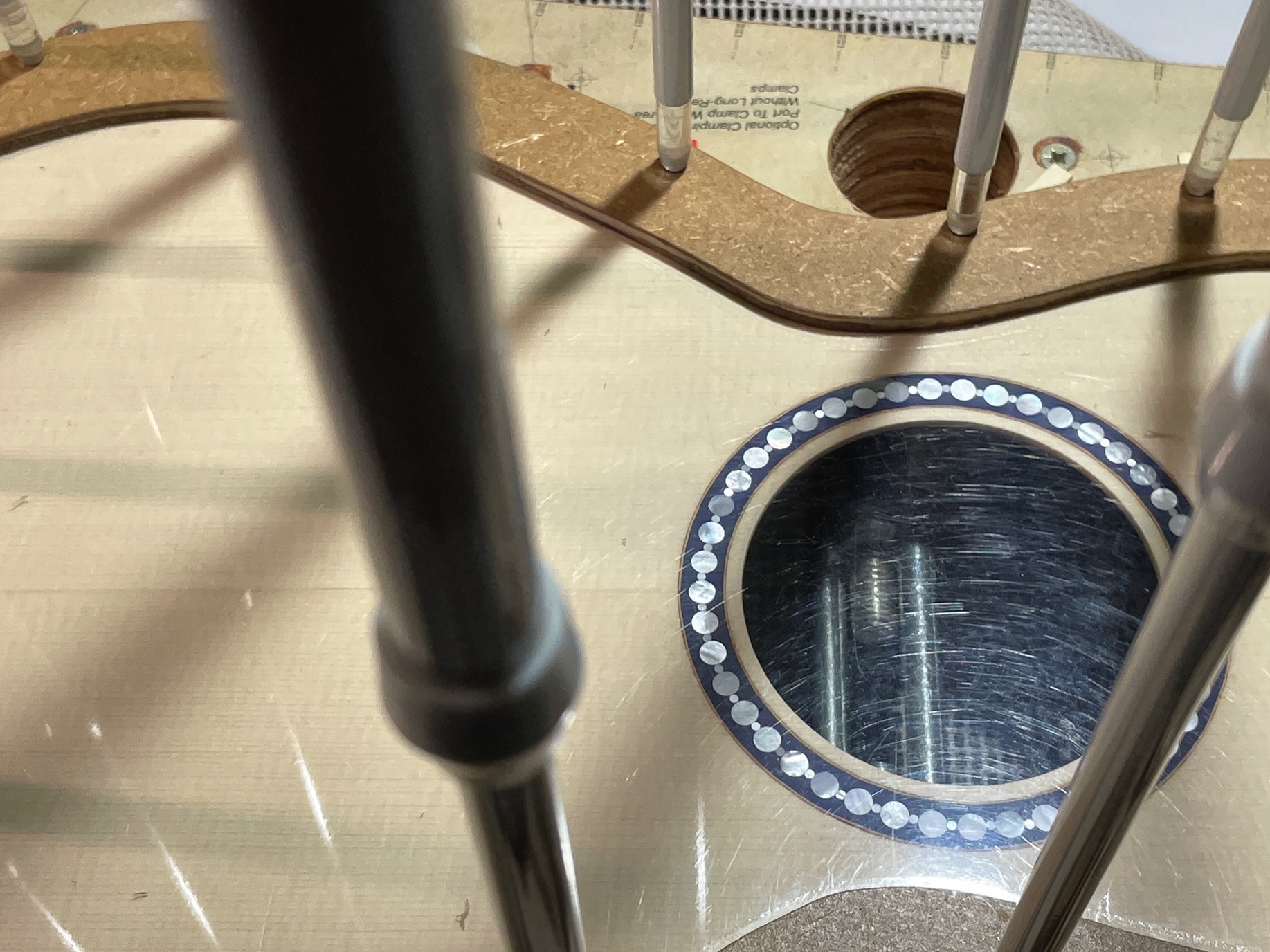

« Απάντηση #225 στις: Μαρτίου 03, 2024, 10:27:46 πμ »

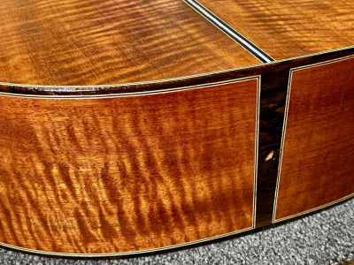

Η καινούργια ροζέτα

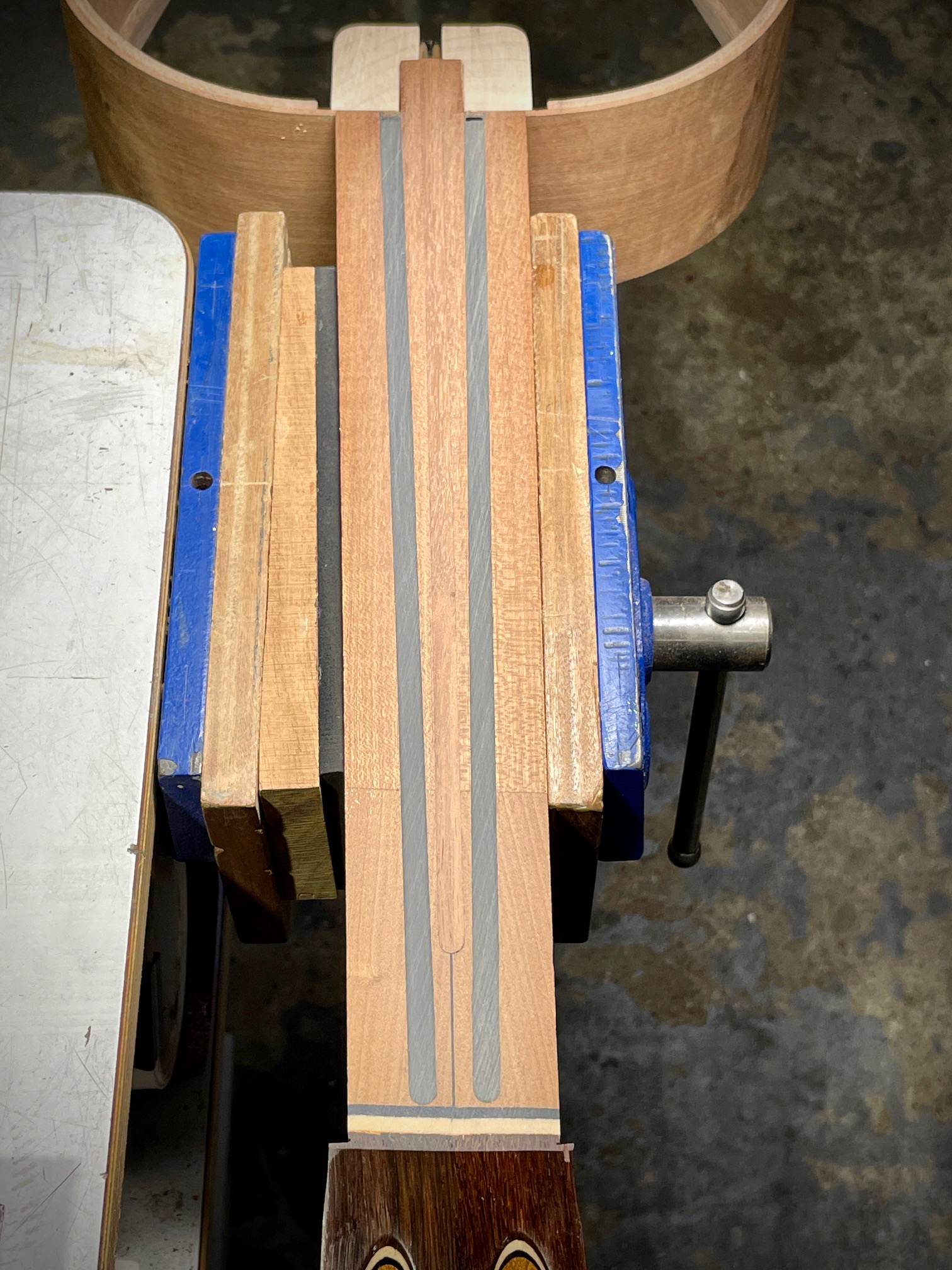

« Απάντηση #226 στις: Μαρτίου 03, 2024, 10:28:30 πμ »
Για πρώτη φορά βέργες από ανθρακονήματα στο μάνικο

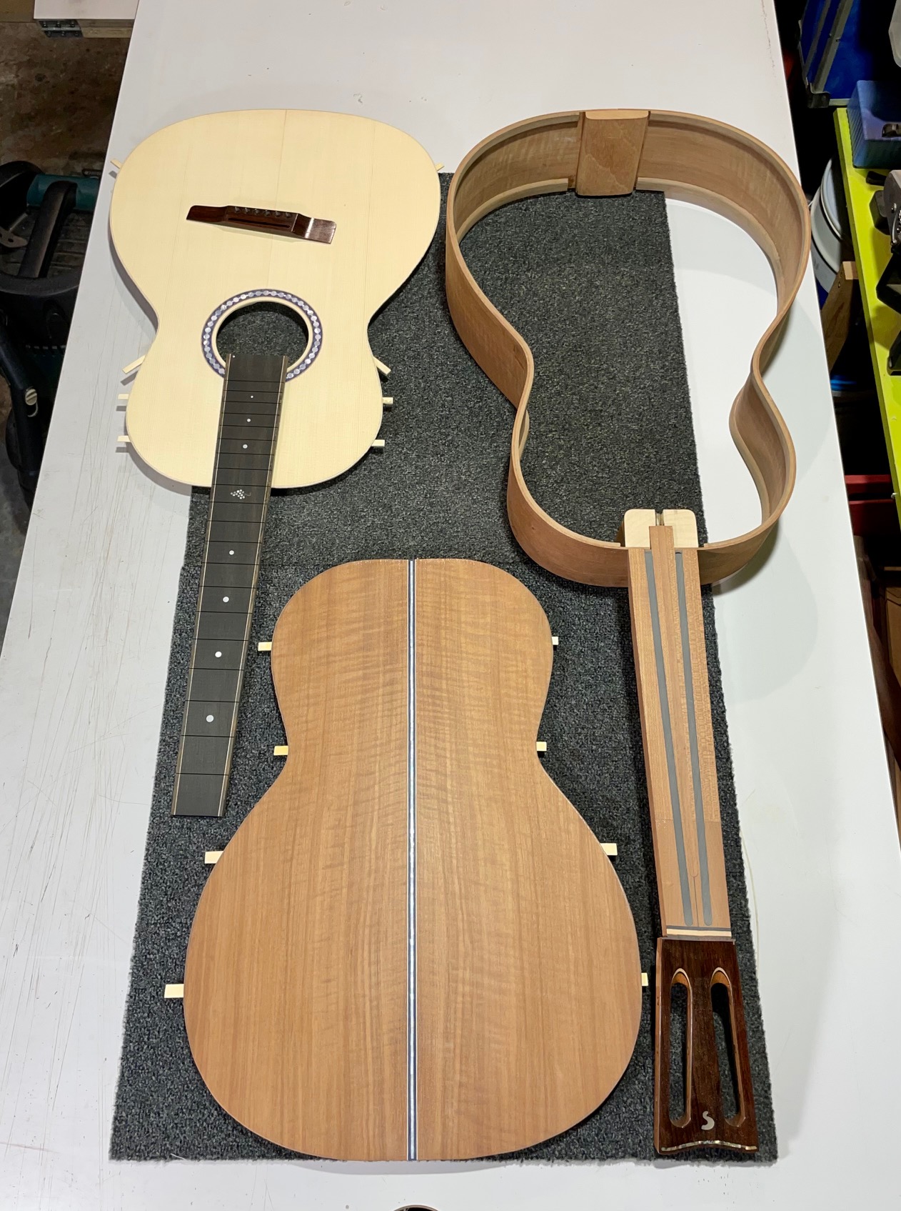

« Απάντηση #227 στις: Μαρτίου 03, 2024, 10:29:20 πμ »
Μια αναμνηστική φωτό με τα βασικά κομμάτια (που δημοσιεύτηκε ήδη)

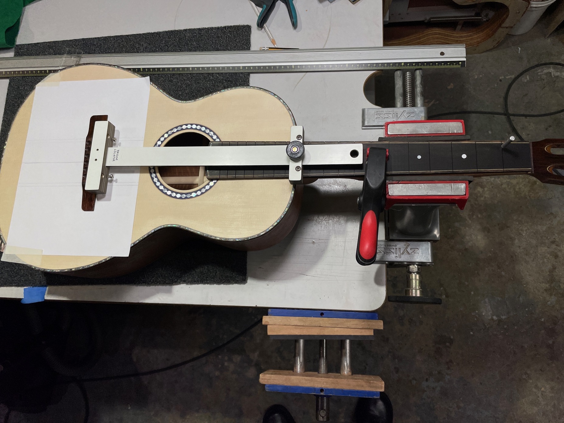

« Απάντηση #228 στις: Μαρτίου 03, 2024, 10:30:57 πμ »

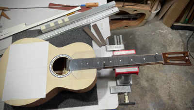

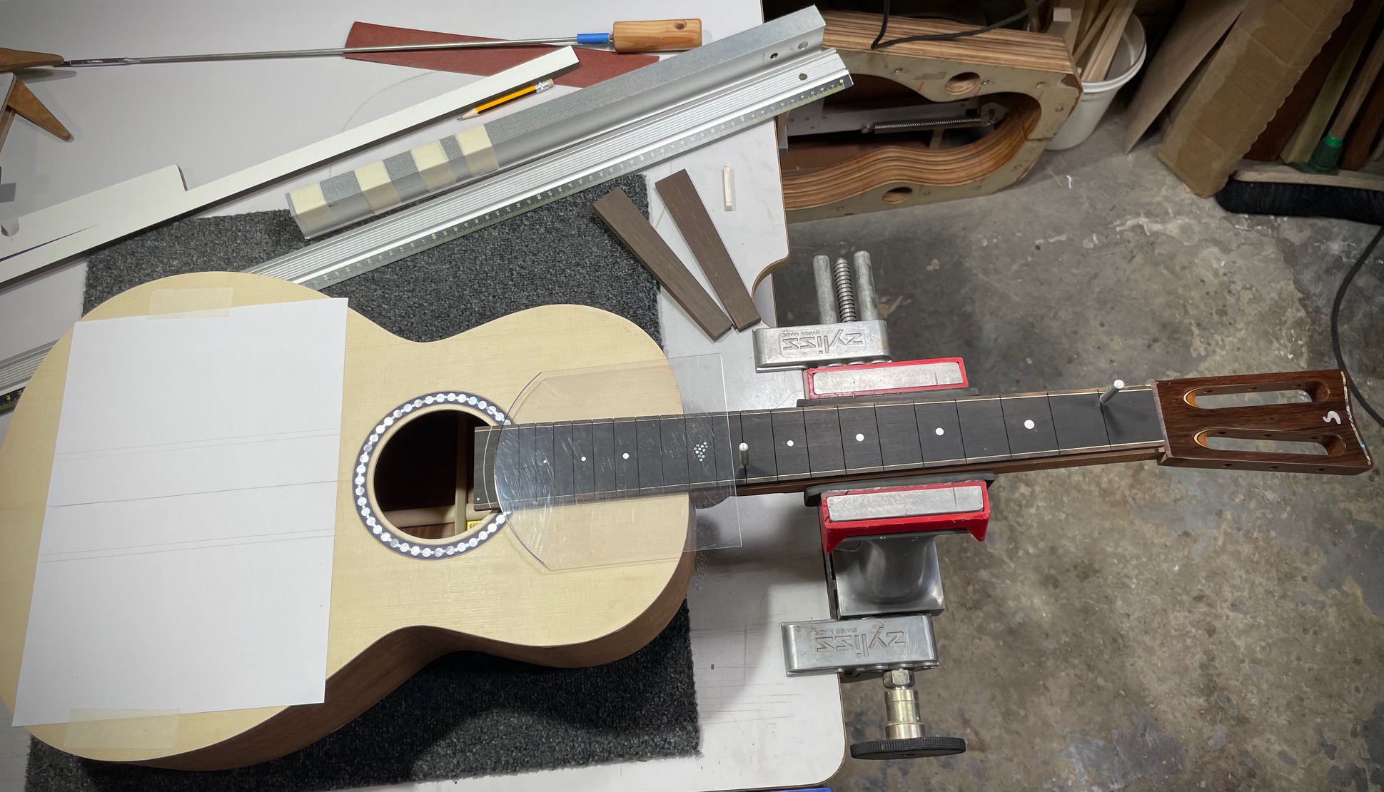

Το κλείδωμα της θέσης της ταστιέρας

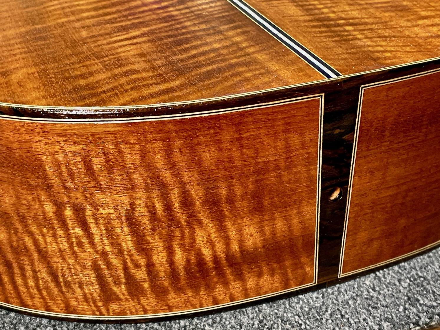

« Απάντηση #229 στις: Μαρτίου 03, 2024, 10:32:16 πμ »

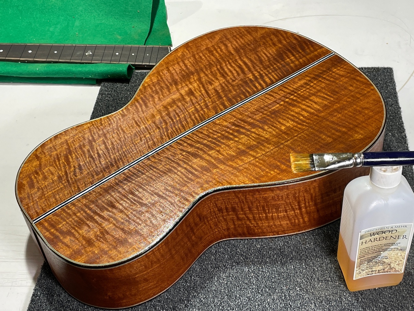

Τα πρώτα χέρια από την προεργασία οινοπνεύματος

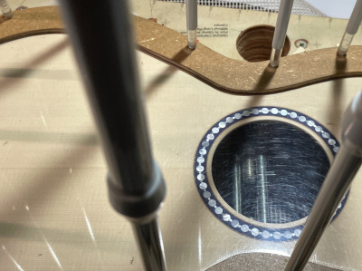

Από το κλείδωμα της θέσης της γέφυρας

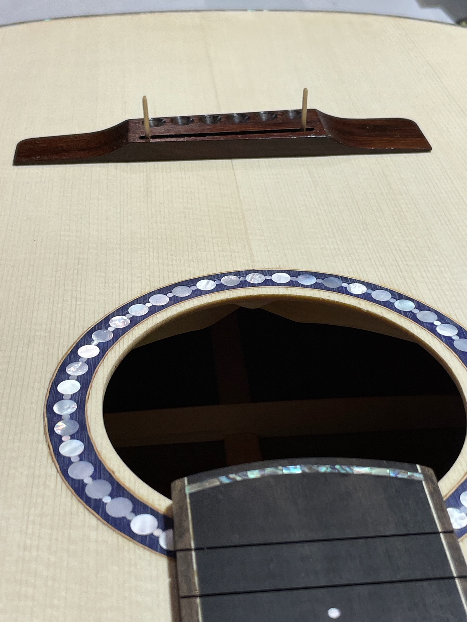

« Απάντηση #231 στις: Μαρτίου 03, 2024, 10:36:28 πμ »

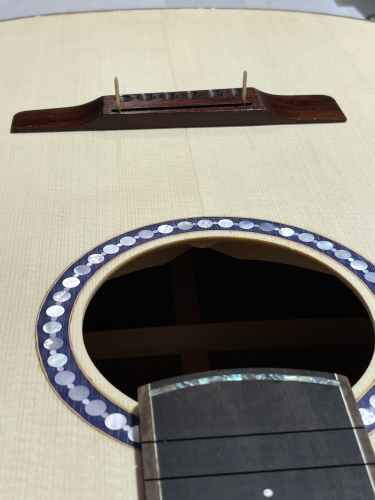

Γέφυρα (και επένδυση headstock) παλίσανδρος Μαδαγασκάρης
Τα δυο κερατάκια που φαίνονται είναι οδοντογλυφίδες που χρησιμεύουν για το κλείδωμα της θέσης της γέφυρας

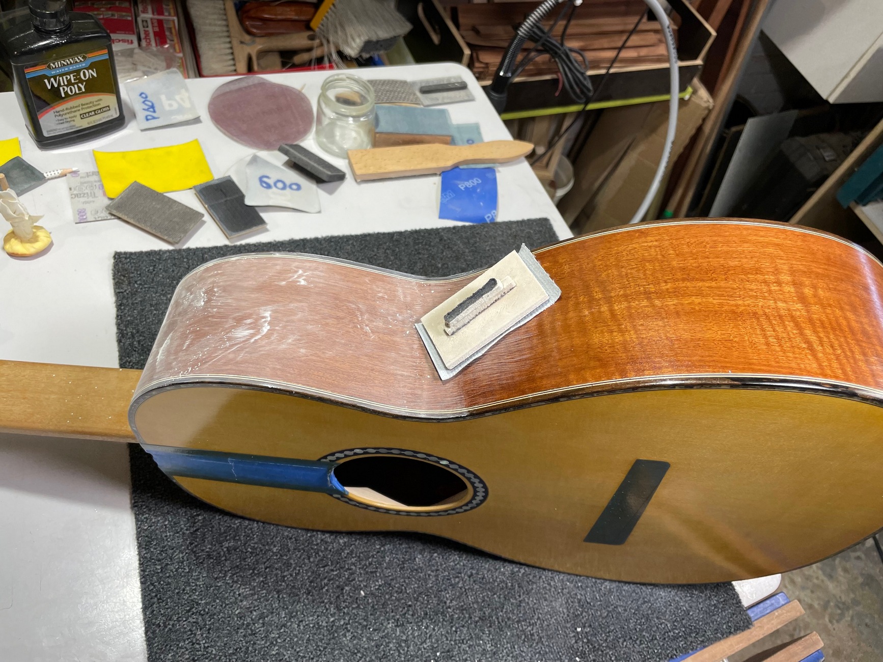

« Απάντηση #232 στις: Μαρτίου 03, 2024, 10:37:00 πμ »
Τα πρώτα τριψίματα ακρυλικού βερνικιού

« Απάντηση #233 στις: Μαρτίου 03, 2024, 10:52:00 πμ »
μωρ τι πραματα εινι τουτα!
στεργιο τιγρης εγινε η κιθαρα!
καταπληκτικη εργασια, με προσοχη στις λεπτομερειες!
τιποτα λιγοτερο απο τις κατασκευες σου που μας εχεις παρουσιασει.
>Στέλιο δημόσιες ευχαριστίες
Στεργιο μου εγω (εμεις) ευχαριστουμε, για ολα οσα κανεις και προσφερεις!
το καπακι ητανε καλο;
εσενα περιμενω να μου πεις, (για να χρησιμοποιησω εγω το δικο μου- σε εβαλα να κανεις το κραςτεστ  ;D)

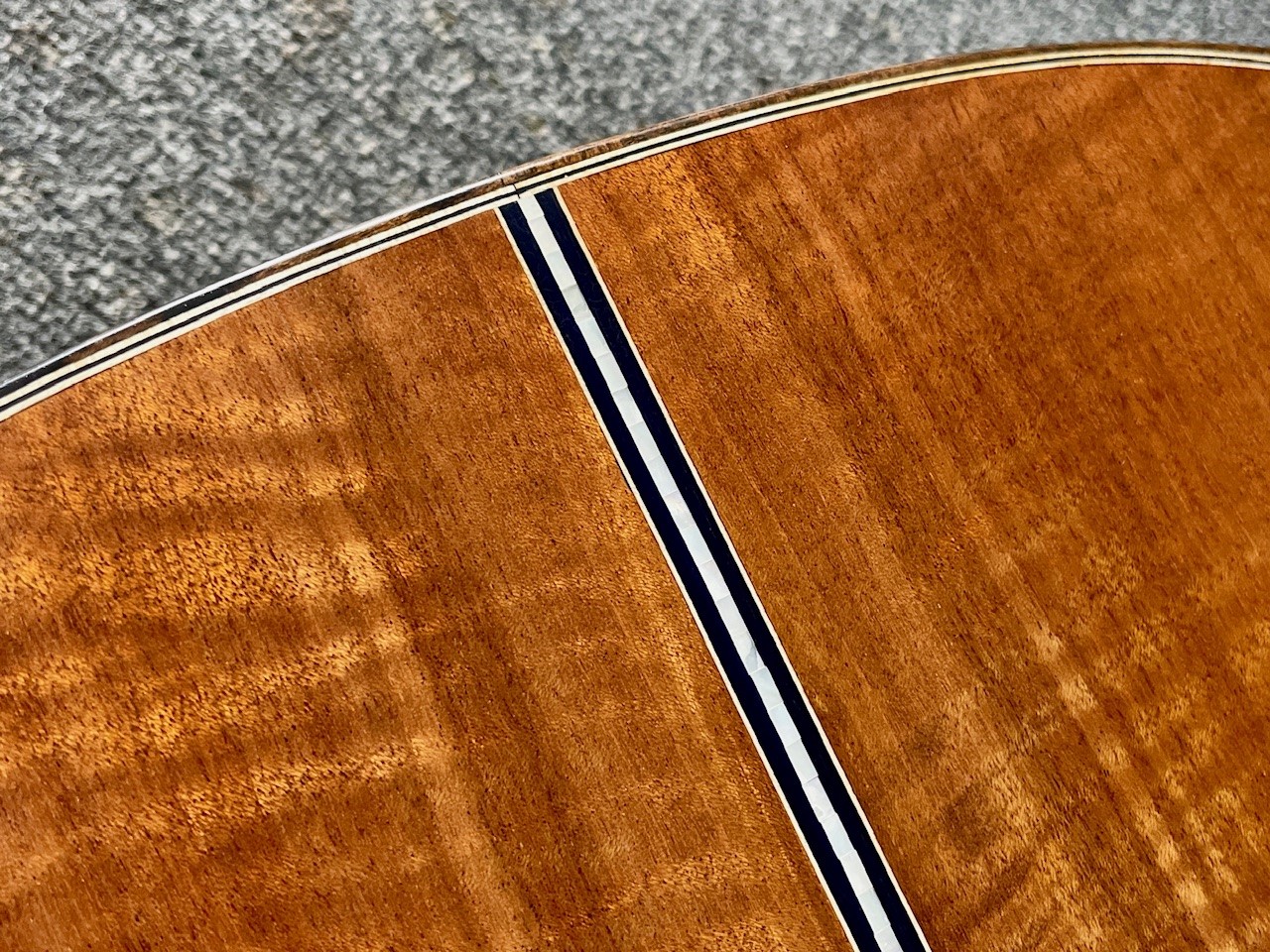

« Απάντηση #234 στις: Μαρτίου 03, 2024, 10:58:41 πμ »
το μπακ φιλετο στην ενωση,  τι ειναι;
Λωρίδα mother of pearl με φόντο εποξική ρητίνη με μπλε χρώμα σε σκόνη (ultra marine). Στην ίδια λογική με τη ροζέτα.
