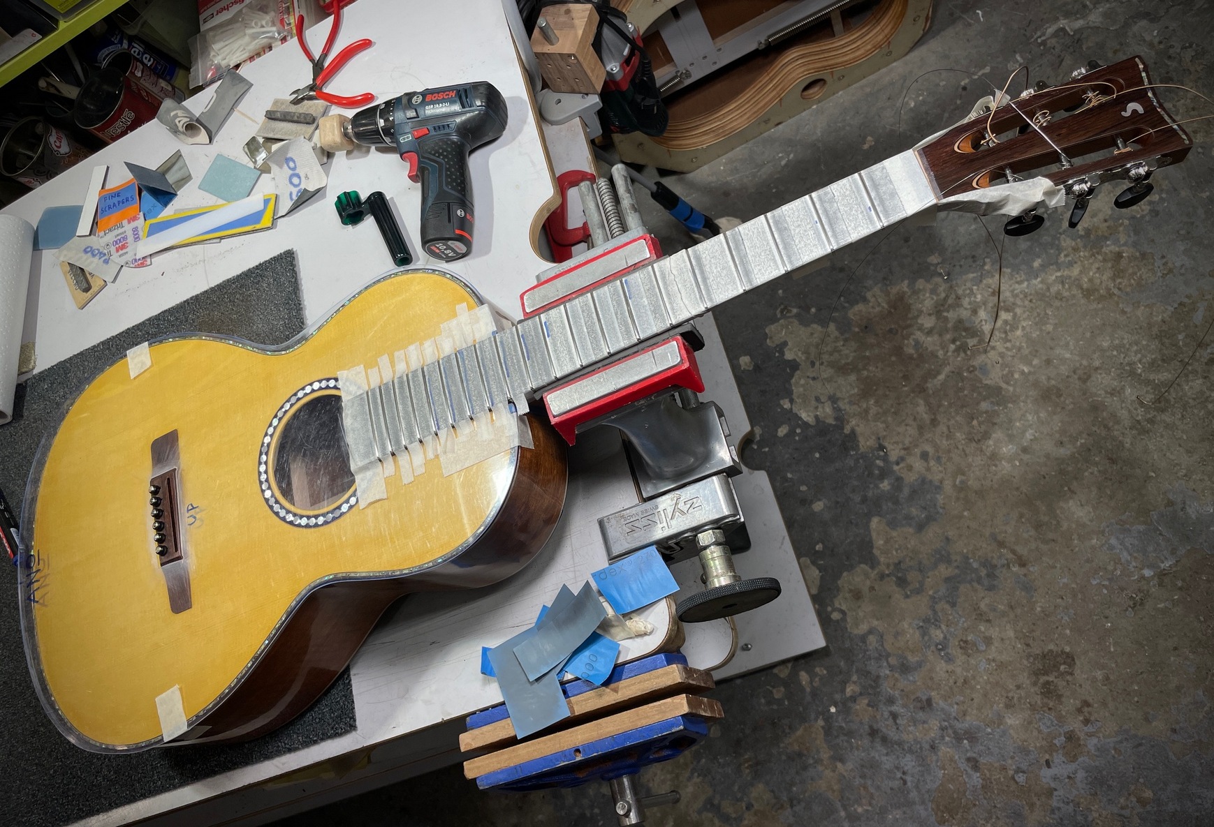

Και μια φάση από το τρίψιμο/ξανά-στρογγύλεμα των τάστων κατά την τελική φάση του σεταπ (και λέω τελική γιατί στη σέχτα μου το σεταπ απαιτεί εκτεταμένο τελετουργικό!)
Φαίνεται καθαρά και το ΚΑΙΝΟΥΡΓΙΟ προστατευτικό του καπακιού από PVC.
Αυτό που δε φαίνεται είναι τα σημάδια που έκανα με το πριόνι των τάστων στο βερνικωμένο καπάκι  :-[ διότι χρειάστηκε να βαθύνω ελαφρά τις σχισμές των τάστων μετά την καμπύλωση της ταστιέρας.
Θα ρωτήσετε, δεν είχα προστασία;
Ναι είχα, το κίτρινο παλιο-χαρτόνι που είδαμε σε προηγούμενες φωτογραφίες και το οποίο δεν στάθηκε στο ύψος του!
Το χαρτόνι τιμωρήθηκε παραδειγματικά ως μοναδικός υπεύθυνος για το ατύχημα. Διαμελίστηκε μετά βδελυγμίας και πετάχτηκε στα κανονικά σκουπίδια και όχι στην ανακύκλωση!
συνεχίζεται…

Παλληκάρια από που παίρνουμε το προστατευτικό διάφανο; ;D
« Απάντηση #258 στις: Μαρτίου 14, 2024, 11:13:17 μμ »
...δεν ειχα τσακωθει με χαρτονια κλπ. , αλλα και με το φυλλο φελου δεν τα πηγαιναμε καλα....
για άλλη μια φορά σούρεαλ, σε θαυμάζω!
Στη Θεσσαλονίκη το παίρνω από τον Καλογιάννη στη Φραγκων.
Έγραψα εκ παραδρομής ότι είναι PVC αλλά έκανα λάθος. Το PVC είναι αυτό που βάζουν οι ταβέρνες και κλείνουνε το πεζοδρόμιο.
Το δικό μου είναι λεπτό Plexiglas (ακρυλικό φύλλο) με πάχος 1 χιλιοστό.
Είναι αρκετά εύκαμπτο αλλά κρατάει το σχήμα του χωρίς να αλλάζουν οι διαστάσεις του και μπορεί να χρησιμοποιηθεί και για πατρόν. Άμα το παρακάνεις βέβαια με το λύγισμα κάνει τσακ και σπάζει!
Το κόβω κυρίως με μικρό χειροψάλιδο.
Φινίρεται καλά με γυαλόχαρτα και συνήθη λειαντικά.
Πιστεύω ότι για τη δουλειά της προστασίας κάνουν και τα δύο.

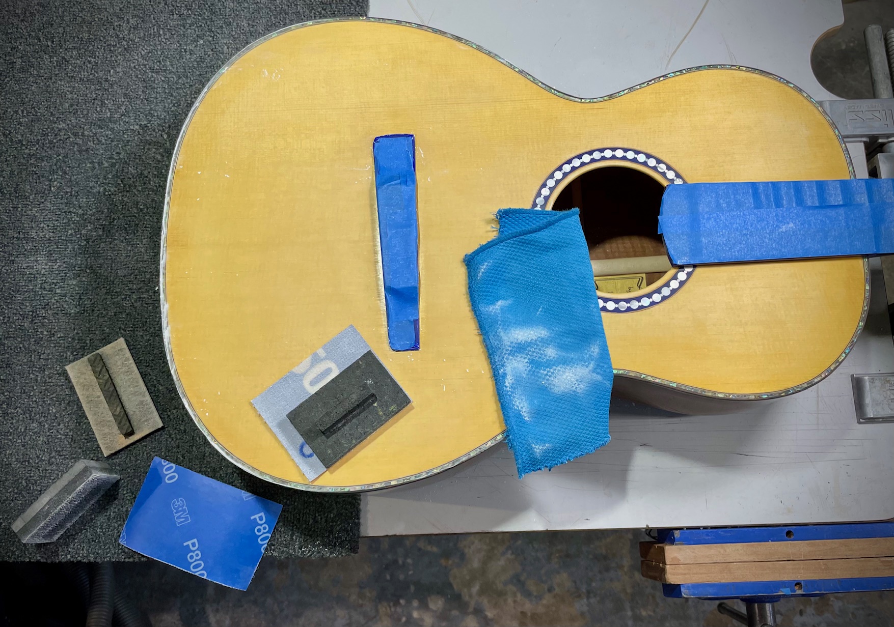

Δεν είναι η πρώτη φορά που τα βερνίκια εξελίσσονται σε περιπέτεια!
Αλλά βλέπω τα σχετικά λάθη που έχω κάνει στο παρελθόν και ευτυχώς δεν τα επαναλαμβάνω, απλώς κάνω καινούργια!
Βέβαια αυτό το τελευταίο λάθος ήταν αρκετά βλακώδες, σχεδόν το έβλεπα να έρχεται, αλλά η λαιμαργία μου να προχωρήσω δε μ’ άφηνε να διακόψω για να φτιάξω ένα προστατευτικό της προκοπής για το καπάκι!
Και να λοιπόν τώρα απ’ την αρχή, με κολλημένη τη γέφυρα και την ταστιέρα, δηλαδή με ακόμα πιο δύσκολα τριψίματα!

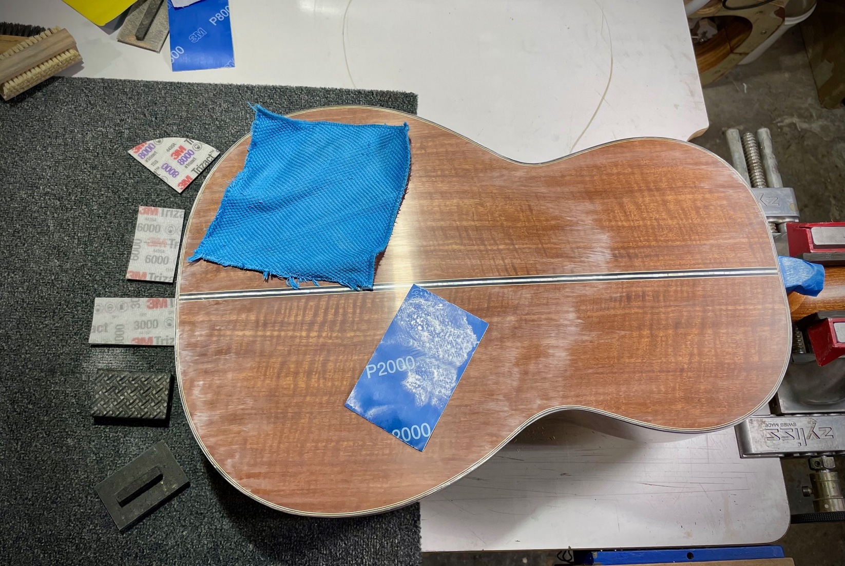

« Απάντηση #266 στις: Μαρτίου 18, 2024, 10:05:26 μμ »
Υποψιάζομαι τι μπορεί να σκέφτεστε…
Συνέβη όμως να πάρω ακόμη ένα μάθημα με τα βερνίκια της #06.
Χρησιμοποίησα υλικό κάπως παλιό, δηλαδή δεν ήταν και ΤΟΣΟ παλιό, αλλά είχε αρχίσει να αποκτάει μια μυρωδιά, πώς να το πω, ήσσονος φρεσκάδας  :D.
Το αποτέλεσμα ήταν να αποκτήσει η πλάτη υφή κρακελέ!
Απ΄την αρχή λοιπόν και η πλάτη…

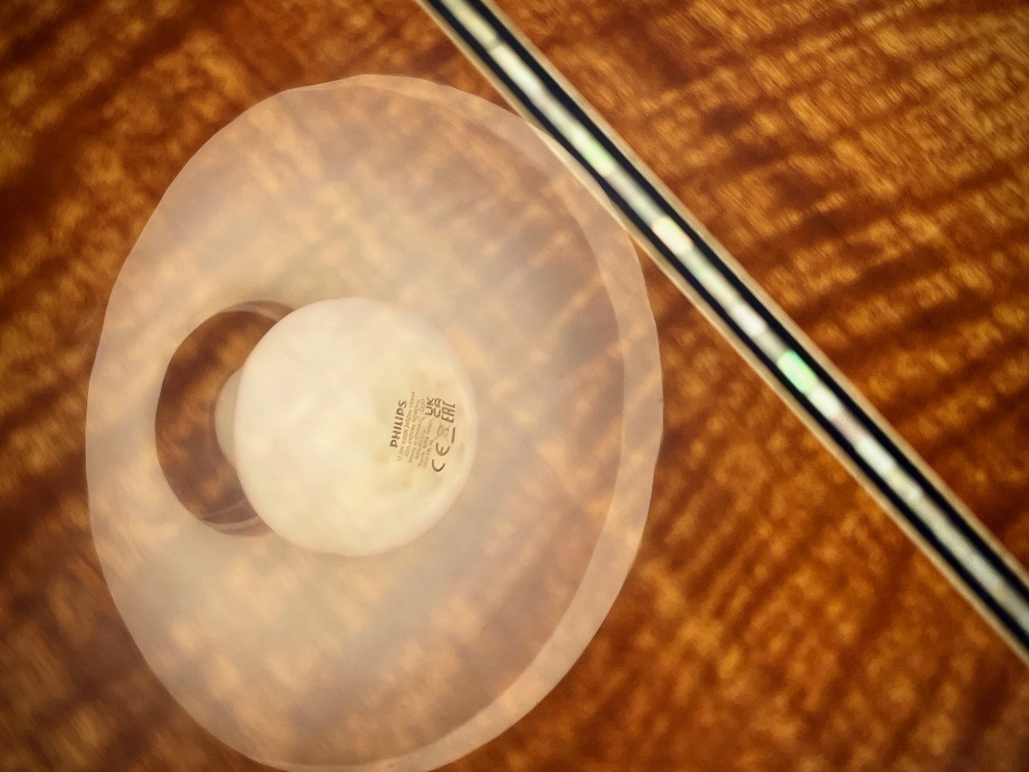

« Απάντηση #268 στις: Μαρτίου 19, 2024, 09:57:11 πμ »
Στέργιο τι να πω!
Αυτό το αποτέλεσμα ούτε στα όνειρα μου. {celebrate011}

« Απάντηση #269 στις: Μαρτίου 20, 2024, 08:23:44 μμ »
…μέχρι να βρούμε ξανά απάνεμο λιμάνι!
συνεχίζεται...
Εντάξει τώρα, τι να σχολιάσει κανείς για αυτό το αποτέλεσμα...
Απλά τέλειο!!!  :13:
