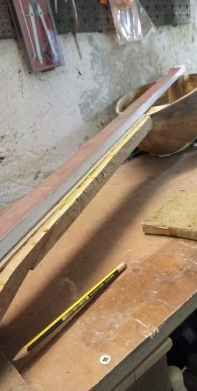

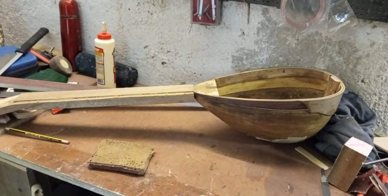

Έχω κάνει δύο "κακα".
Δεν άφησα σκαλοπατακι στο μανίκι, αλλα αυτό το διόρθωσα με μια φέτα ξύλου παρόμοιου χρώματος.
Κόλλησα το μανίκι αλλά δεν έδωσα κλίση. Η θα φάω σκάφος η θα φάω μανίκι λοιπον...απ' ότι βλέπω.
Συμβαίνει αυτό ακριβως που καταλάβατε.😀

Μια χαρα ειναι.
Εγω θα κατεβαζα λιγο τον τακο (2 χιλιοστα) στο σημειο της ενωσης σβηνοντας το λιγο πιο εξω απο τον τακο προς το σκαφος. Δεν θα εβαζα καθολου φιλετο στο μανικι γιατι αν δε βαψεις το μανικο θα φαινεται. Αν εχεις σκοπο να βαψεις το μανικο δεν εχεις προβλημα. Ασε το φιλετο ειναι πιο ευκολο.

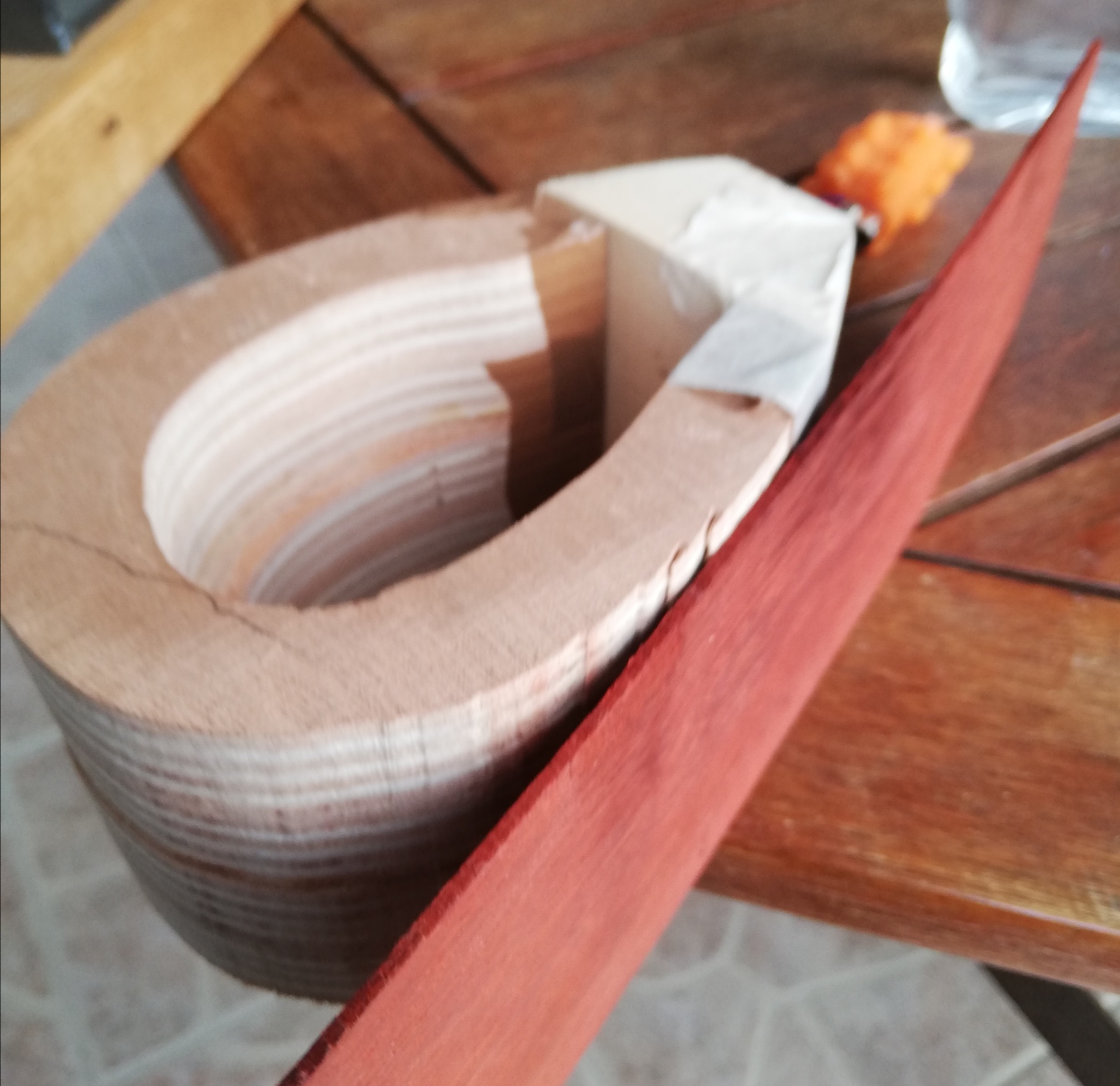

Γ@μ% το κέρατο σου για παντούκ. Κρακ, κρακ, κρακ και κρακ... Δε σε ξαναπιάνω πανέμορφο παλιοξυλο, αμάν πια..
11 ωρες σε νερό, 20 λεπτά σε ζεστό, ούτε πρόλαβε να καμπυλωσει..

Σπάει πολύ εύκολα σαν ξυλο . Μόνο για διακόσμηση το χρησιμοποιώ. Τι πάχος έχεις αυτό που πας να λυγίσεις; χοντρουτσικο μου φαίνεται...

Και που να πας στα τριψιματα. Εκει να δεις βρισιδια.... Θα καταλαβεις...

εγω χρονια πριν βρηκα ενα δυο καδρονια στο μαγαζι.Δεν εβγαζαν σκαφος αλλα εβγαλαν αρκετες δουγιες που τις εβαλα σε συνδυασμο με μουρια με purple heart  με κελεμπεκι.........................δεν εσπασε ουτε μια

Στα 2.1mm είναι το πάχος. Μπορεί να είναι και θέμα κοπής. Θα γίνουν διακοσμήσεις σε καραολάκια, φιγούρες και δεν το ξαναπιάνω.
Το είχα κάνει και θέμα κάποτε το σπάσιμο στις ντουγες, από το σετδεν έμεινε καμία και έλεγα τις κολλατζες να τις κάνω πλακέ μπαγλαμά, αμ δε.. Θα βγάλω μόνον πλάτη είναι και τα πλαϊνά με κάτι πιο συνεργασιμο!

ισοβενο + σωστο παχος (~2χιλ) = κανενα απολυτως προβλημα στο λυγισμα

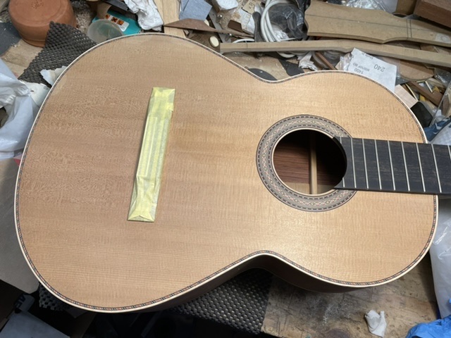

Χαμός στα εργαστήρια
Είπα και γώ να περάσω γόμα- λάκα  το καπάκι της κλασικής μου
Παρά πολύ όμορφο καπάκι!
Τι είδος ελάτου είναι;
Καλή συνέχεια!
Απ: Φωτογραφίες και Βίντεο από Εργαστήρια : Μάρτιος 2021
« Απάντηση #133 στις: Μαρτίου 24, 2021, 09:28:11 πμ »
Είναι Αμερικάνικος Sitka αλλά έχει μείνει άβαφτος 2-3 χρόνια και σκούρηνε από το φως
Παιδιά μην αφήσετε ποτέ άβαφο όργανο για καιρό, ξεραίνονται τα ξύλα και επειδή υπάρχουν τα καμάρια από μέσα και δεν μπορούν να κουνηθούνε δημιουργούνται μικροανοίγματα
Ελπίζω να σωθεί
