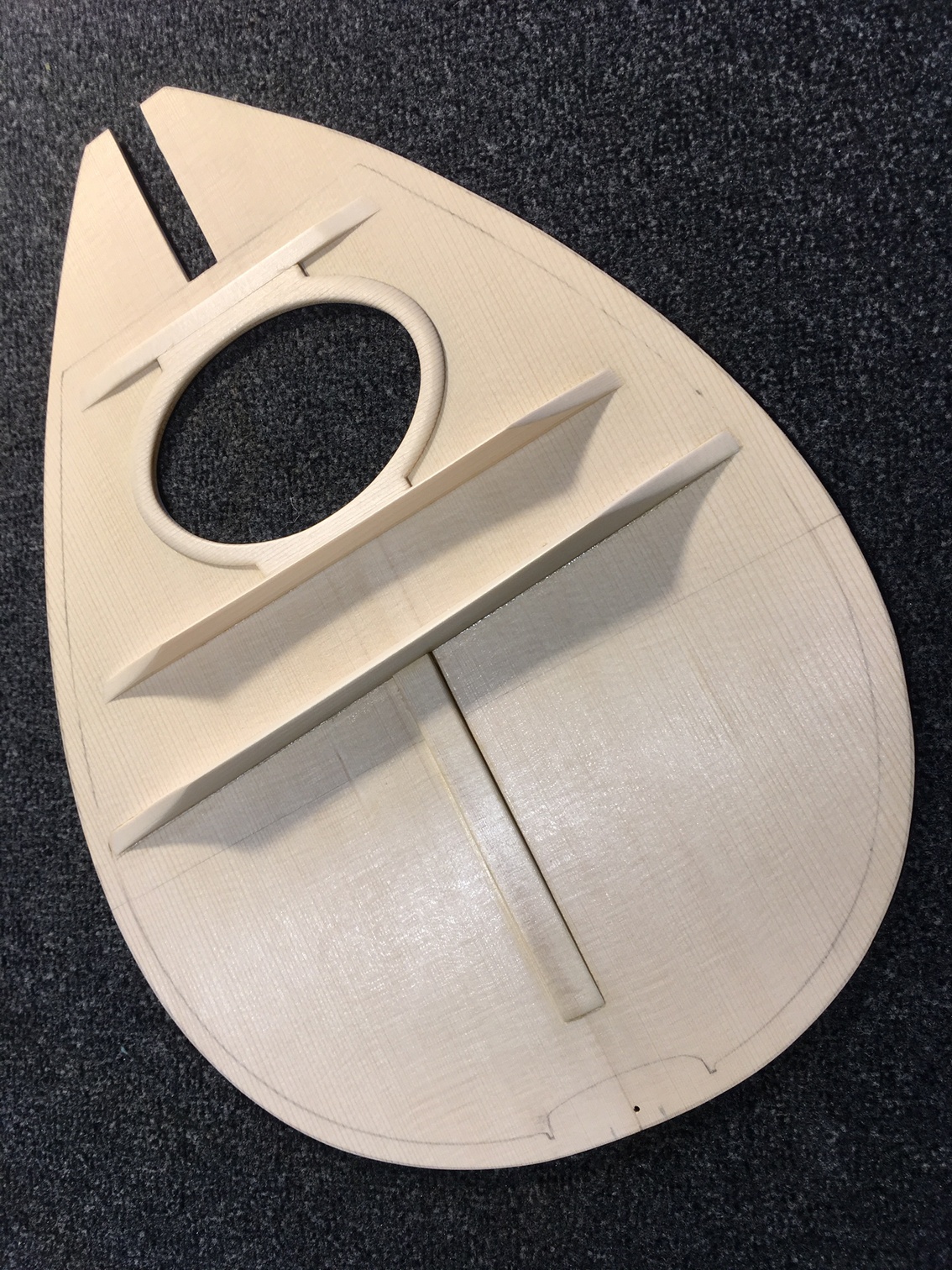

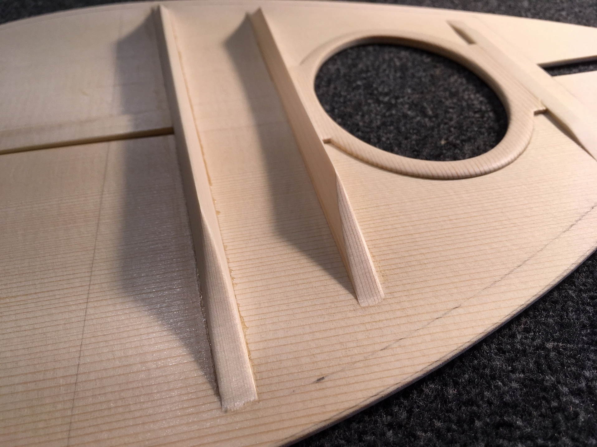

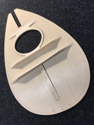

Μανώλη, ευχαριστώ για τη συμβουλή και Λάμπρο για τις ευχές!
Ιδού και το καπάκι, πάντα από έλατο Άλπεων.
Η ακτίνα καμπυλότητας μεγαλώνει από 4,5m (15 ft) στα 6,0m (20ft), δηλαδή έχουμε λιγότερο έντονη καμπυλότητα (θυμόμαστε ότι πλέον το πλάτος του σκάφους είναι στενότερο κατά 15 χιλιοστά)
Η συνταγή του καμαρώματος έχει κάποιες αλλαγές συγκριτικά με τα προηγούμενα όργανα:
Τα καμάρια εξακολουθούν να υφίστανται γλυπτική (scalloping), είναι τριγωνικής διατομής και εξακολουθούν να μη πακτώνονται στα χείλη του σκάφους. Το καμάρι της φωνής σβήνει αυτή τη φορά ακριβώς στην ένωση του καπακιού με την πατούρα ενώ το καμάρι της τρύπας σβήνει σε κάποια απόσταση απ’ αυτή, κάπου 12 χιλιοστά. Αυτό το καμάρι της τρύπας είναι αισθητά πιο αδυνατισμένο από το καμάρι της φωνής -φαίνεται και από τη σύγκριση των σκιών στις φωτο.
Η αξονική απόσταση του καμαριού της φωνής από τον καβαλάρη είναι 28 χιλιοστά.
Η κλίση του καμαριού της φωνής δοκιμάζεται τώρα  στις 3° αφού στο παρελθόν περιπλανήθηκε στις 7° και στις 5°, ελπίζοντας σε ακόμη ομαλότερη μετάβαση μεταξύ των συχνοτήτων (transition).
Η γλώσσα παραμένει σφηνοειδής αλλά το πάχος της (ύψος) μειώθηκε από 4 σε 3 χιλιοστά (για να μην έχω το Ζαρκάδα να μουρμουρίζει)  :040:
Το καμάρι της τρύπας προς τάκο μεριά παραμένει ατροφικό.

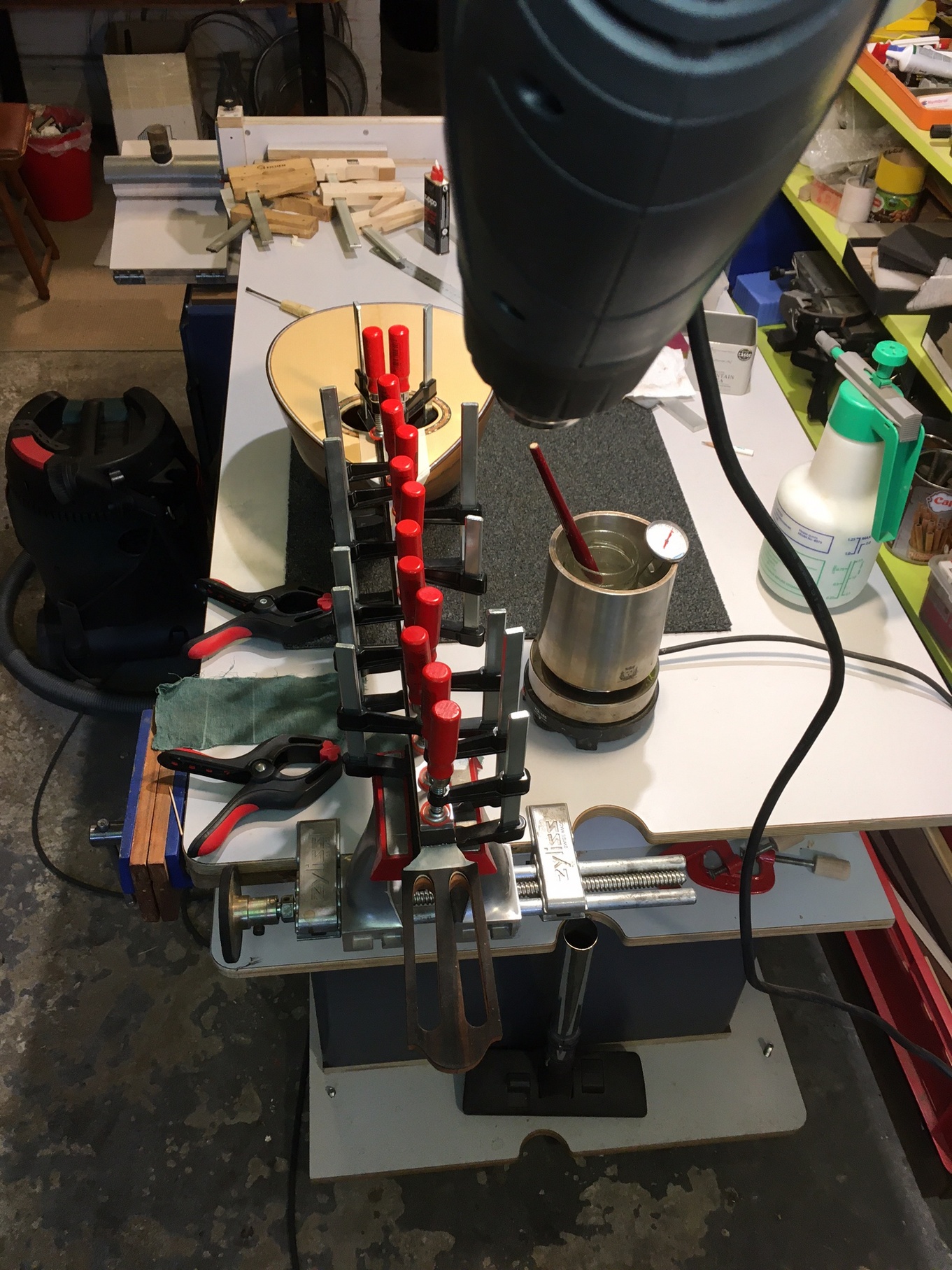

Μια μικρή «καινοτομία» μού αφαιρεί μεγάλο μέρος του άγχους κατά την κόλληση της ταστιέρας με ζεστή ζωική κόλλα: Η προθέρμανση των μερών για λίγη ώρα με πιστόλι θερμού αέρα κρεμασμένο από ψηλά και κατάλληλα στοχευμένο.

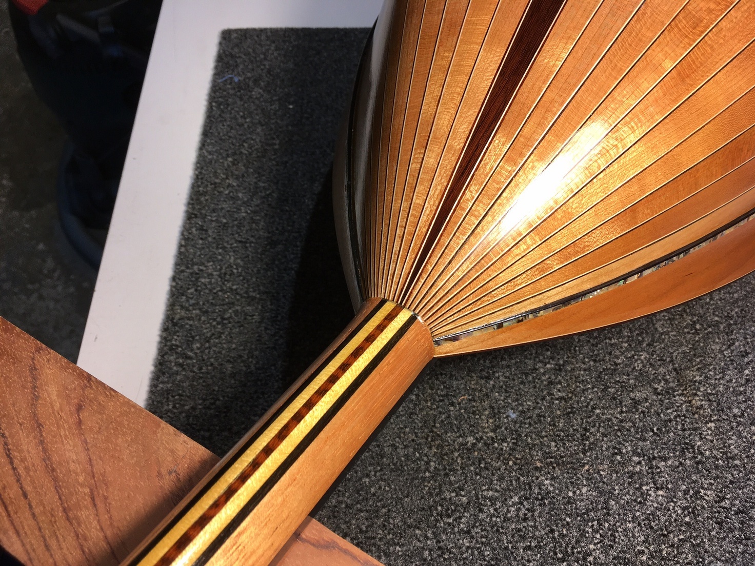

Κι ένα πλάνο από την ένωση μάνικου-σκάφους που πλέον ξεκουράζεται μετά από ένα χέρι αστάρωμα με sanding sealer γομαλάκας.
