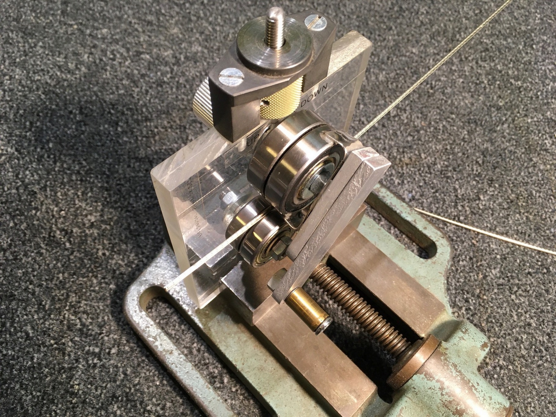

Στην αρτιότητα του αποτελέσματος βοηθάει να είναι καμπυλωμένο το ταστόσυρμα πριν καρφωθεί ώστε να μην ανασηκωθούν οι άκρες του.
Άλλο ένα …jig 😊, αντιγραφή, σαν αυτά του εμπορίου, παλιότερο από την παρουσία μου στο φόρουμ γι’ αυτό και αδημοσίευτο, κάνει τη δουλειά της καμπύλωσης.

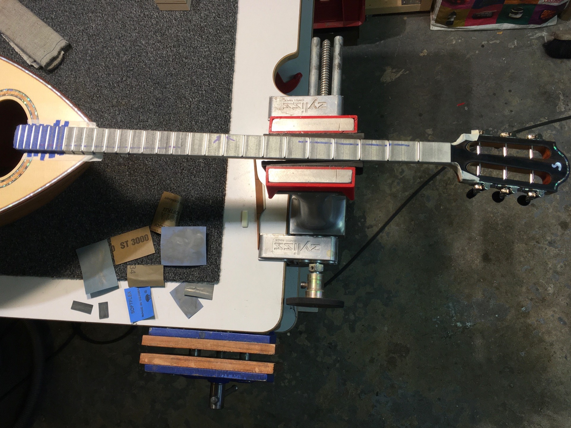

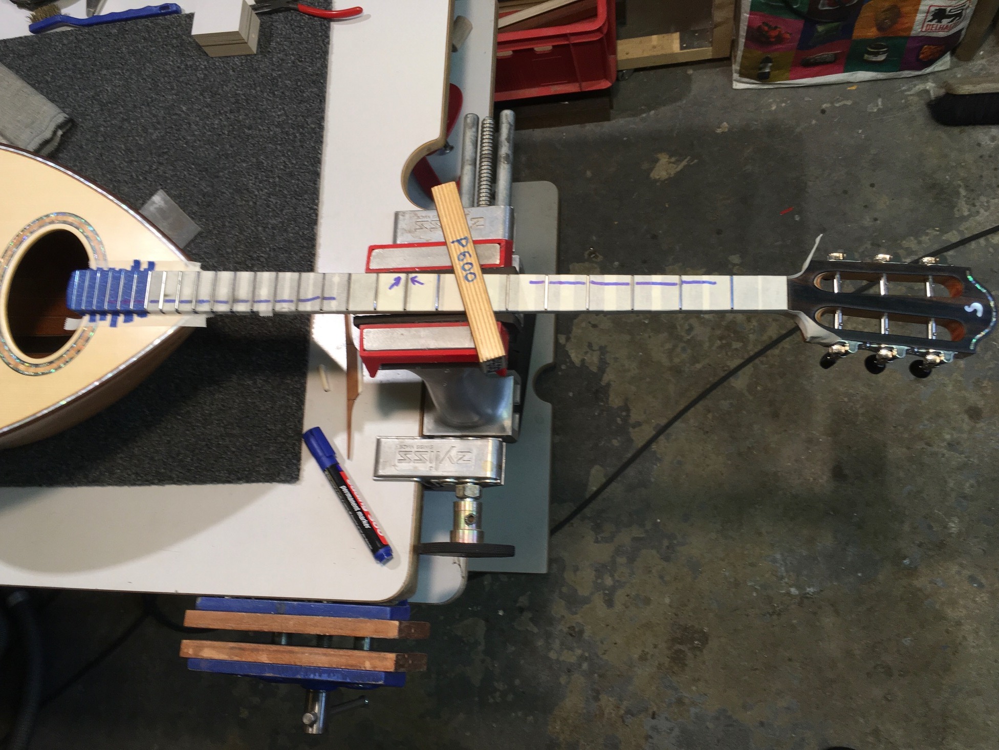

Ποτέ δεν πετυχαίνω την απόλυτη ακρίβεια στο κάρφωμα των τάστων (κι έχω λόγους να πιστεύω ότι στην πράξη δε γίνεται). Πάντα χρειάζεται λοιπόν ένα ελαφρύ εξομαλυντικό τρίψιμο με ένα ανόρεχτο Ρ600.

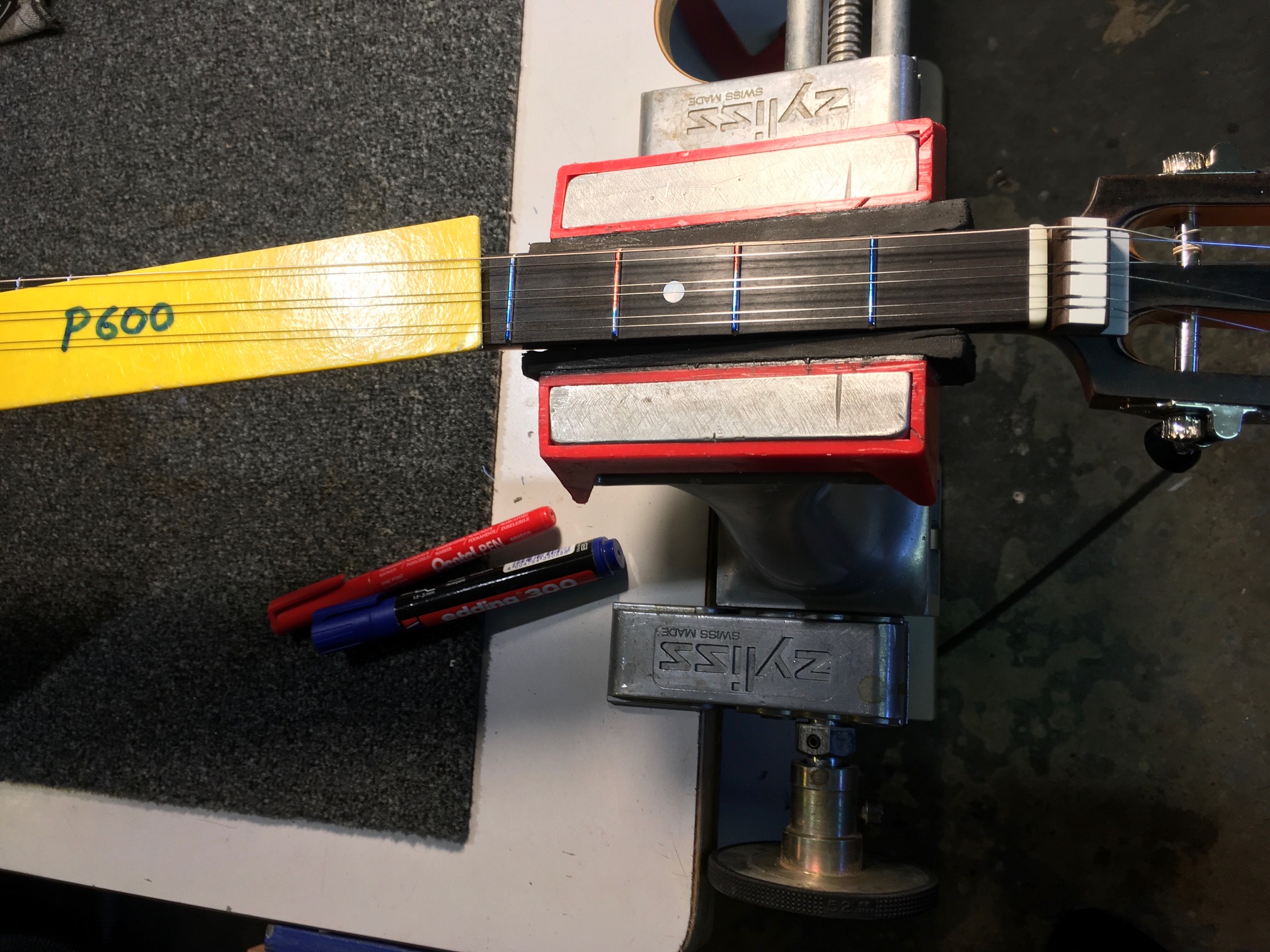

Το πρώτο τρίψιμο των τάστων δεν πέτυχε την επιθυμητή ακρίβεια. Με τη βοήθεια ενός Fret Rocker (κάτι τέτοιο https://www.stewmac.com/luthier-tools-and-supplies/types-of-tools/straightedges/fret-rocker.html)  προσδιόρισα (με τις χορδές σε τάση) τις μικροανωμαλίες που επιμένανε και τα ξανα-έτριψα πολύ-πολύ ελαφρά και προσεκτικά, αφού προηγουμένως σημάδεψα τις θέσεις των απείθαρχων τάστων με κόκκινο μαρκαδόρο.

Και τα δύο αυτά ελαφρά τριψίματα με Ρ600 μέτρησα ότι κατεβάσανε το ωφέλιμο πάχος των τάστων κατά ένα δέκατο του χιλιοστού κατά μέσο όρο. Δηλαδή πολύ λίγο.
Μια εναλλακτική μέθοδος που χρησιμοποίησα με αρκετή επιτυχία στο παρελθόν για τον έλεγχο της «απόλυτης» ευθυγράμμισης των τάστων έγινε βάζοντας έναν πολύ χαμηλό καβαλάρη που να δίνει εξωπραγματικά χαμηλό action (κάτω από 1 χιλιοστό). Το όργανο δεν μπορεί βέβαια να παίξει κανονικά με τόσο χαμηλά τις χορδές, αλλά δοκιμάζοντας μαλακά κάθε νότα μπορώ να δω ποιες θέσεις «σκέφτονται» να ταστάρουν, να ξετρυπώσω δηλαδή τις μικρούτσικες ανωμαλίες, να τις σημαδέψω και να τις εξοντώσω τις φαύλες! Βλέποντας αυτή τη διαδικασία δοκιμής του πολύ χαμηλού καβαλάρη αντίστροφα, κάνω τη βρώμικη σκέψη ότι ένας τρόπος να εξαλείψουμε μικρο-τασταρίσματα εδώ κι εκεί είναι να …ψηλώσουμε το action! (Θου, Κύριε, φυλακήν τω στόματί μου)!
Ξαναδιαβάζω τα γραμμένα και συνειδητοποιώ ότι μ’ έπιασε γλωσσοπιλάλα με ύφος από καθέδρας και προτού παρεξηγηθώ διευκρινίζω και τονίζω ότι μιλάω αποκλειστικά με βάση την προσωπική μου εμπειρία που επιχειρώ να μοιραστώ και ότι δεν κατέχω κατά κανένα τρόπο το Άγιο δισκοπότηρο της γνώσης!

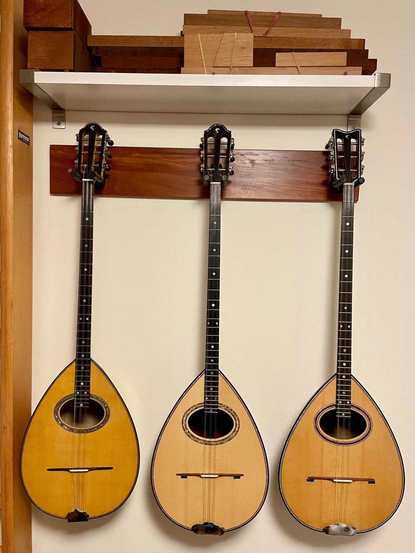

Λοιπόν εδώ ποζάρει το 8ο Μπουζούκι του κιθαρίστα στη μέση, λίγο πιό στενό από τα άλλα δύο εκατέρωθέν του που είναι πρώτης γενιάς.
Είναι ακόμα αβερνίκωτο (εκκρεμότητες, εκκρεμότητες) και φαίνονται οι μικρούλες χαρτοταινίες που σημαδεύουν την ακριβή θέση του καβαλάρη.
Φίλος μπουζουκσής που το δοκίμασε μου είπε ότι ο ήχος του άρεσε και ότι είναι πιο ευκολόπαιχτο από το δικό του όργανο (κατασκευής πολύ γνωστού κατασκευαστή).
