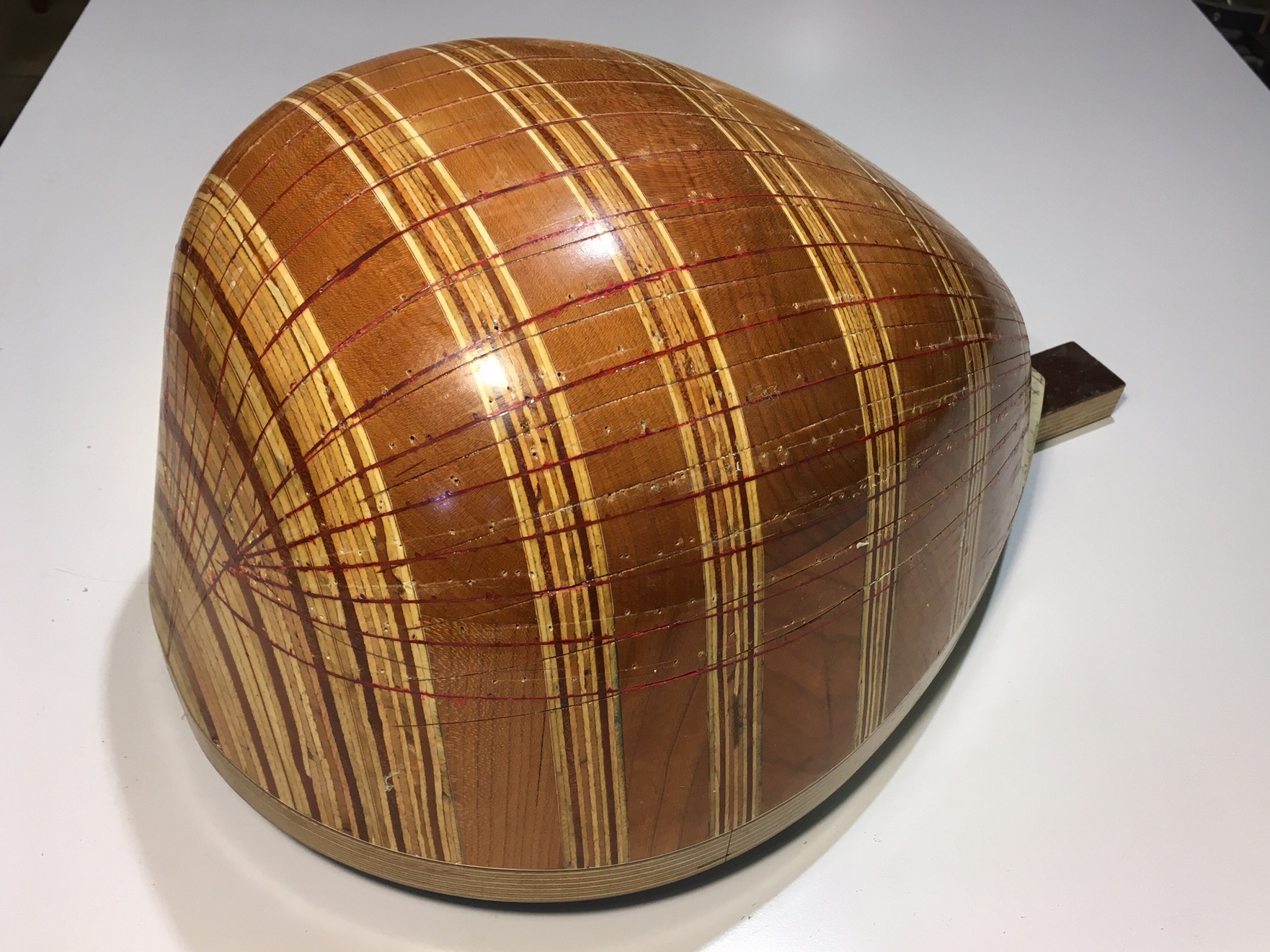

Ένα εγχείρημα μακράς διαρκείας όπως το Μπουζούκι του Κιθαρίστα δε θα μπορούσε ν’ αποφύγει τη συνήθη εξέλιξη. Σε πρόοδο λοιπόν βρίσκεται η δεύτερη γενιά του που αφορά κυρίως το σκάφος.
Με τελειωμένα 7 όργανα πλέον, το συμπέρασμα είναι πως ο ήχος τους αποδείχτηκε παρόμοιος παρά τις διαφοροποιήσεις στις επιλογές του καπακιού. Κανένα όργανο δεν καμαρώθηκε με τον ίδιο τρόπο όπως τα υπόλοιπα, ωστόσο, θα έλεγε κάποιος εύκολα ότι όλα τους ανήκουν στην ίδια οικογένεια. Αυτό είναι ευχάριστο μεν υπό την έννοια του ποιοτικού ελέγχου, ότι δηλαδή η δεδομένη μανιέρα παράγει ήχο που λίγο-πολύ κινείται σε προβλέψιμη περιοχή, πράγμα ευπρόσδεκτο δεδομένου του χαοτικού χαρακτήρα της οργανοποιίας· συγχρόνως όμως σηματοδοτεί και το έναυσμα της φαγούρας για κάτι καινούργιο!
Όταν λοιπόν βρεθήκαμε με το Μάνο Τουρπάλη τον Αύγουστο και το κύριο σχόλιό του ήταν ότι «χρειάζομαι ένα δικό μου καλούπι» ήμουν ήδη ώριμος να τον ακούσω.
Παρεμπιπτόντως, συνέβη και μια μικρή μουσική μάζωξη με Παναγιώτη (ΚαΠα), Μάνο και άλλους, συν γυναιξί, στη Σουρωτή όπου δοκίμασα την εντυπωσιακή μίνι jumbo του Παναγιώτη -συγχαρητήρια!- και μια πανάλαφρη καρδιοκλέφτρα κιθάρα του Μάνου στο μικρό καλούπι -ξανασυγχαρητήρια!
Έλεγα λοιπόν -για να καταλήξω- ότι πιστεύω πως το ερώτημα νέου ήχου απαντάται (και) με ένα νέο καλούπι.

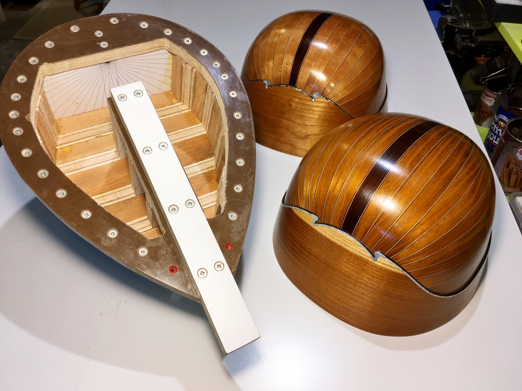

Ιδού λοιπόν το καινούργιο καλούπι, σε πιο στενόμακρη γραμμή, με καπάκι στενότερο κατά 15 χιλιοστά σε σύγκριση με το προηγούμενο (275 αντί 290mm) και με (χώρο για) τον τάκο «ξυρισμένο» αντίστοιχα.
O σκελετός είναι από κόντρα πλακέ και τα γεμίσματα από ξύλο κερασιάς (ένα μαδεράκι με κάπως ενοχλητικό run-out που βρήκε την ιδανική χρήση).

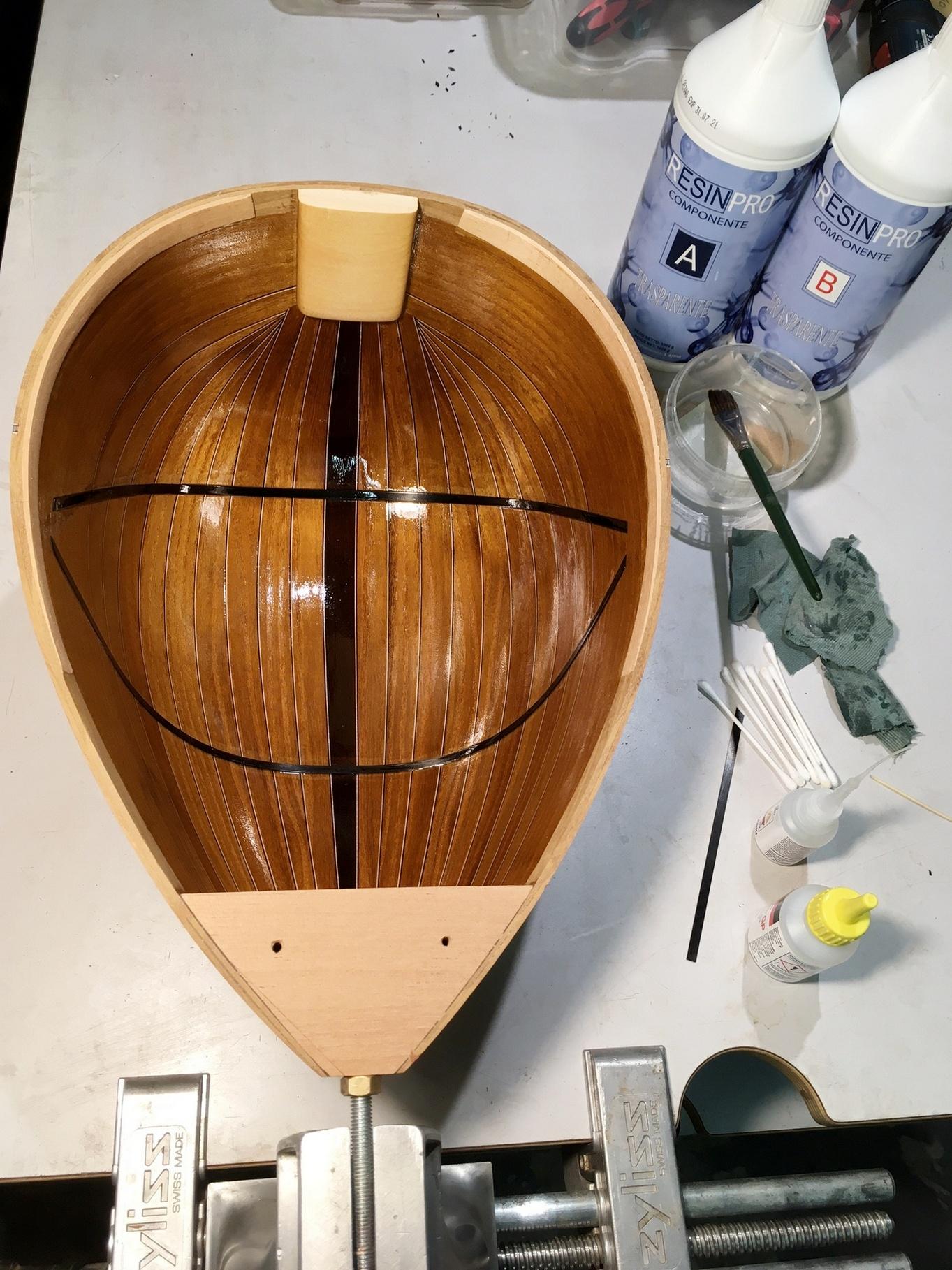

Αλλά υπέκυψα και σε πιέσεις 😊 για περισσότερες αλλαγές:

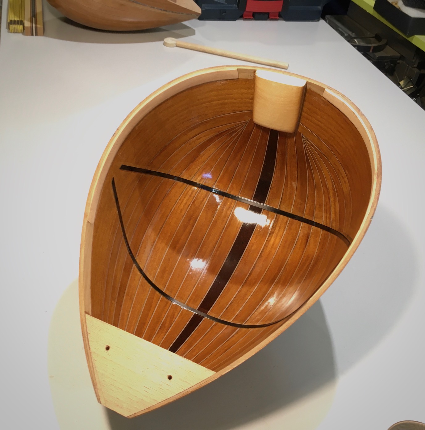

Έφυγε η επένδυση με γάζα και ζωική κόλλα μαζί με τις ανασφάλειές μου σχετικά με την αντοχή και τη μακροζωία του οργάνου. Μανώλη (Oscar) οι διαμαρτυρίες σου έπιασαν τόπο! Η νέα λύση προβλέπει επάλειψη εσωτερικά με λεπτόρρευστη εποξική ρητίνη που εφαρμόζεται με πινέλο σαν βερνίκι. Δημιουργείται έτσι ένας πολύ λεπτός μα στιβαρός χιτώνας εσωτερικά που όπως πιστεύω «δένει» το σκάφος ικανοποιητικά. Η επιφάνειά του είναι πλέον γυαλιστερή και μένει να φανεί αν και πως αυτό θα επηρεάσει τον ήχο…
Προβλέπονται επίσης ενισχύσεις με λεπτό έλασμα από ανθρακονήματα 0,5Χ5mm σύμφωνα με τις συμβουλές του Γιάννη Καραβασίλη και με κάπως διαφορετικό τρόπο απ’ ό,τι το κάνει ο Σπουρδαλάκης στο γιουτιούμπ: https://www.youtube.com/watch?v=RfpMx0Gpuqc&ab_channel=%CE%A7%CF%81%CE%AE%CF%83%CF%84%CE%BF%CF%82%CE%A3%CF%80%CE%BF%CF%85%CF%81%CE%B4%CE%B1%CE%BB%CE%AC%CE%BA%CE%B7%CF%82 από το 8:55.
Τα ελάσματα δεν ακουμπάνε στα χείλη του σκάφους αλλά κρατιούνται σε κάποια απόσταση. Ενσωματώνονται στο εσωτερικό του σκάφους με την επάλειψη της εποξικής ρητίνης..
Το βάρος των ελασμάτων είναι στα 3,5 gr και της ρητίνης (δυο χέρια με ενδιάμεσο τρίψιμο) είναι στα 5~6 gr.
Δυο σκάφη κατασκευάστηκαν για να «ζεσταθεί» το νέο καλούπι: Σε πρώτο πλάνο ένα από τριαντάχρονη μουριά -μεγάλο ευχαριστώ στο Λάμπρο Σταυρίδη για την ευγενική προσφορά της ξυλείας- κι ένα από κερασιά. Η ντουγομάνα και στα δυο είναι από παλίσανδρο Μαδαγασκάρης.

αυτη η ρητινη ειναι τα 2 μπουκαλακια κ ανακατευεις α + β;
παντως κανει κ για... λουστρο!

Μια σημείωση μόνο για τη  εποξική ρητίνη.
Οι εποξικές ρητίνες είναι εν γένει σκληρές και μπορούν να δώσουν αντοχή σε μηχανική καταπόνηση όπως η τριβή ή και κρούση με δεδομένο ότι και το υπόστρωμα (χάλυβας ή τσιμέντο) έχουν παρόμοιες συμπεριφορές. Δεν έχουν ελαστικότητα. Το ξύλο σαν υλικό συμπεριφέρεται τελείως διαφορετικά απ'ότι ο χάλυβας και δεν πιστεύω σε περίπτωση κρούσης του σκάφους να μπορέσει να προφυλάξει από το άνοιγμα της ντούγιας. Άσε που με τον χρόνο και καθώς το ξύλο συρικνώνεται η ρητίνη δεν μπορεί να ακολουθήσει το ξύλο καθώς μένει αμετάβλητη.
Ενα χαρακτηριστικό παράδειγμα είναι οι ξύλινες βάρκες που τις καλαφατίζουν και τις περιποιούνται κάθε χρόνο. Καθώς κάθε χρόνο το ξύλο συρικνώνεται, ανοίγουν οι αρμοί κτλ, το ''μαζεύουνε'' με τριψίματα, βαψίματα κ.α. Όταν πια δεν παίρνει άλλη διόρθωση, το τελευταίο βήμα είναι να περαστούνε με πολυεστέρα, όλο το σκάφος, για την στεγανοποίηση. Από εκείνο το σημείο και πέρα το σκάφος παύει να είναι ξύλινο και γίνεται πολυεστερικό στην εν γένει συμπεριφορά του. Πρέπει όπως ο πολυεστέρας (αντίστοιχα λειτουργεί και το  εποξικό) να έχει ένα ικανό πάχος ούτως ώστε να έχει και αντοχές. Στη  δική μας περίπτωση το εποξικό δεν έχει ικανό πάχος. για να επηρεάσει ουσιατιλά τις ιδιότητες του σκαφους. Δεν θα το πρότεινα για καινούργια κατασκευή παρά μονάχα για επισκευή.
Η σχετική ιδέα για επισκευή είναι κάτι που σκέφτομαι από καιρό καθώς λόγω επαγγέλματος ασχολούμαι με χρώματα )(εποξικά πολυεστερικά κ.α.). Μια τέτοια εφαρμογή θα ταίριαζε σε επισκευή παλιού σκάφους με θρυματισμένες ντούγες  (π.χ. από βαμένη καρυδιά) που στην ουσία το μοντάρεις και εσωτερικά τα κολλάς. Για την περίπτωση αυτή ο πολυεστέρας σίγουρα συμπεριφέρεται καλύτερα από ότι το εποξικό.
Σαν  ιδέα όμως έχει και θετικά.
Η εποξική ρητίνη είναι ανθεκτικό στο νερό (χαμηλή διαπερότητητα), επομένως το στεγανοποιεί και το προστατεύει από την πρόσληψη υγρασίας και αδρανοποιεί το ξύλο με όπια αποτελέσματα θετικά ή αρνητικά μπορεί να έχει αυτό.
Ακόμα το ότι το ηχείο γίνεται λείο πιθανότατα θα έχει θετική επίδραση στον ήχο.
Ας δούμε λοιπόν τη συνέχεια.
