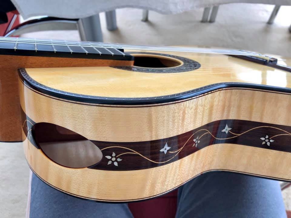

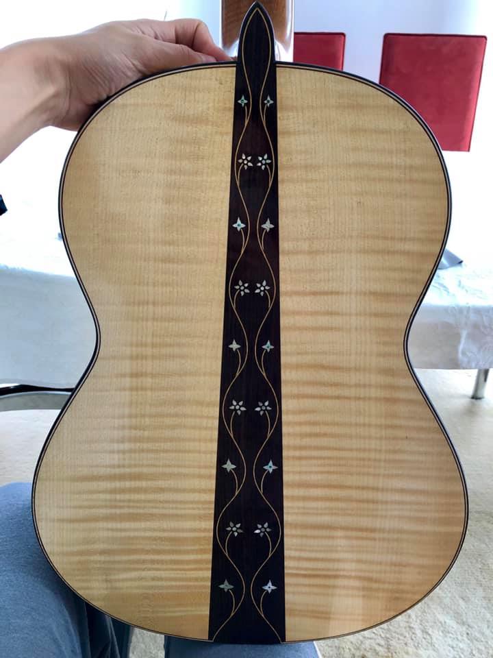

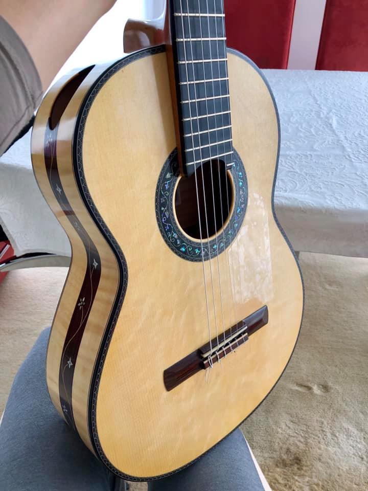

« Απάντηση #24 στις: Σεπτεμβρίου 08, 2020, 08:20:19 μμ »
ερωτηση:
αυτα τα διακοσμητικα (που μπαινουν κ στα μπουζουκια στο πλαϊ, )
τι ειναι-πως μπαινουν-πως κολλιουνται-πως "ανοιγεις" τον παλλισανδροο τοσο λεπτο, κλπ κλπ
την τελευταια φωτο την βαζω ασχετη με τις ερωτησεις , διοτι ... λιγουρευομαι το αρκουδοκαπακι  :-*
  • Μηνύματα: 2.855
Απ: Φωτογραφίες και Βίντεο από Εργαστήρια : Σεπτέμβριος 2020
« Απάντηση #25 στις: Σεπτεμβρίου 08, 2020, 09:30:26 μμ »
Στέλιο μαρκεντερι πρέπει να είναι. Σχεδιάζεις, κόβεις με τη σεγα και ένθετεις το σχέδιο. Πάντως, οσο μπορώ να δω από την φωτογραφία στα πλαϊνά το κεντρικό κομμάτι πρέπει να είναι ξεχωριστό ξύλο και όχι κολλητή μαρκεντερι. Οντως όμορφο σχέδιο αλλά βαρύ για κιθάρα μου φαίνεται.
« Απάντηση #26 στις: Σεπτεμβρίου 08, 2020, 11:16:35 μμ »
Αρχίζουν και κλέβουν αυτοί οι κιθαροκατασκευαστές !!!!!! ιδέες από τα μπουζούκια..... ;) Τρέμετε ρεεεεεεε................. {celebrate014} {celebrate010}
Τα κλαδάκια από το σχέδιο μάλλον είναι φιλετάκια από σφενδάμι Στέλιο και τα λουλουδάκια από όστρακο ή πλαστικό (μάλλον όστρακο ....) Με σέγα πριονάκι χειροτεχνίας όπως λέει κι ο Δημήτρης γίνονται αυτά. Τα τελευταία χρόνια γίνονται με λέιζερ και οι κοπές είναι τόσο ακριβείας που δεν χρειάζεται ούτε στοκάρισμα ούτε τίποτα και υπάρχει απόλυτη εφαρμογή μέσα στο ξύλο.
