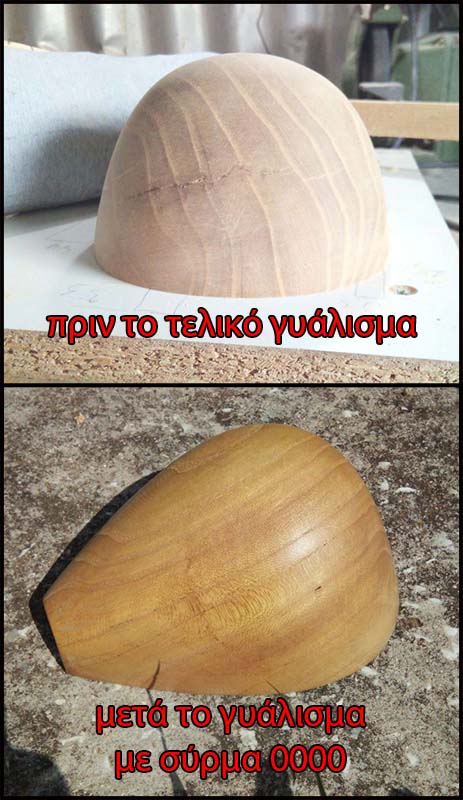

Γυάλισα το εξωτερικό απο το μπαγλαμαδάκι  σταδιακά με γυαλόχαρτα έως 2500 και στο τέλος το γυάλισα με σύρμα 0000.
ωραίο το γυάλισμα! αλλά αυτή η οριζόντια "ρωγμή" πίσω τι είναι ?

ευχαριστώ για την απάντηση, η γραμμή πίσω με προβλημάτισε και εμένα είναι φυσικό κουσούρι απο το ξύλο μοιάζει με ράγισμα αλλά δεν είναι, είναι και απο την μέσα πλευρά λιγότερο έντονα. Δεν γνωρίζω αν αυτό επηρεάζει τον ήχο η στην μελλοντική αντοχή του ξύλου. Λέτε να μην το συνεχίσω;
Απ: Πειραματικό μπαγλαμαδάκι
« Απάντηση #9 στις: Ιουνίου 19, 2020, 11:53:35 πμ »
τον ήχο μάλλον όχι, την αντοχή δεν μπορώ να πω με σιγουριά. Αφού δεν είναι ρωγμή, ακόμα κι αν είναι κάποιο "κουσούρι" (που κι αυτό σημαίνει ότι δεν είναι ομοιογενές το ξύλο, αλλά όχι απαραίτητα ότι είναι επικίνδυνο) εγώ θα το συνέχιζα, αλλά θα έβαζα από μέσα μια μικρή ενίσχυση (μια φέτα 2-3 χιλ. πάχος κατά μήκος της "ρωγμής" κατάλληλα καμπυλωμένη) για να είμαι πιο ήσυχος.

Ἴσως νά μποροῦσε νά κολλήση ἀπ' τήν ἔξω μεριά , κατά μῆκος τῆς " ρωγμῆς " μιά διακοσμητική φέτα μουριᾶς ἤ ἄλλου ξύλου , μιά " περισπωμένη " ἅς ποῦμε.......

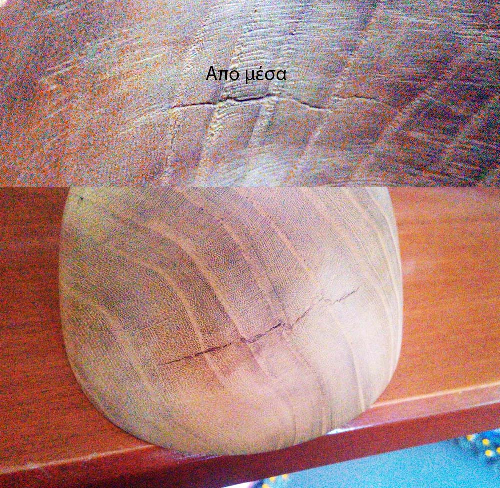

Αν θες, βγάλε και μια φωτό και από τη μέσα πλευρά. Αν είναι διαμπερής η ρωγμή (διαπερνά όλο το πάχος του σκάφους), θα το ενίσχυα και γω.
Η πρόχειρη λύση είναι να χώσεις με καμιά σύριγγα μπόλικη κυανακρυλική και λίγη σκόνη στο τέλος για να στοκάρεις. Αλλιώς ό,τι λέει ο Μάνος.

τελικά το μελέτησα καλά έχει ένα κουσούρι και πάνω στο κουσούρι του ξύλου έκανε ράγισμα, στέλνω δυο φωτογραφίες απο κινητό μέσα και έξω.
Ορμώμενος απο της προτάσεις σας σκέφτηκα αν βάλω απο μέσα όσο γίνεται στο συγκεκριμένο σημείο αρκετά ρευστή ψαρόκολλα να μπει στο ράγισμα θα κάνει δουλειά ή λέτε καλύτερα κυανοακρυλική, και μετά απο πάνω να βάλω ρινίσματα ή φέτα απο το ίδιο ξύλο τύπου καπλαμά βουτηγμένο σε κόλα, ή στην τελική φτιάχνω άλλο (το τελευταίο με... :character0029: )
« Απάντηση #13 στις: Ιουνίου 19, 2020, 01:48:31 μμ »
βαλε κυανοακρυλικη και τριψε , με τη σκονη του στο κενο , να γινει "ξυλο"

Εγώ από μέσα θα έβαζα εποξική να γεμίσει όλη η ρωγμή και από πάνω ένα λεπτό κομμάτι όπως σου είπε ο Μάνος. Η ψαρόκολλα δεν σου προσφέρει κάτι. Εξωτερικά ένα λεπτό φύλλο καπλαμά (2χιλ.) κάτι σαν κολάτζα όπως είπε ο Λάμπρος. Θα είναι και διακόσμηση. Για μένα βάλε και τα δύο να έχεις το κεφάλι σου ύσηχο. Το σημείο είναι περίεργο. Δέχεται όλες τις τάσεις από την χορδιέρα. Στα σκαφτά όργανα που έχω φτιάξει πάντα άφησα στο σημείο αυτό παραπάνω ψωμί, για να δημιουργηεθεί κάτι σαν τάκος. Μην ξεχνάς ότι κάπου εκεί κοντά θα πέσουν και οι βίδες για τη χορδιέρα. Και μια συμβουλή για τις βίδες. Κάνε πρώτα τρύπες με ψιλό τρυπανάκι (λίγο πιο λεπτό από την βίδα) για να περάσεις την βίδα. Με την βιδώσεις απ'ευθείας χωρίς τρύπημα.
