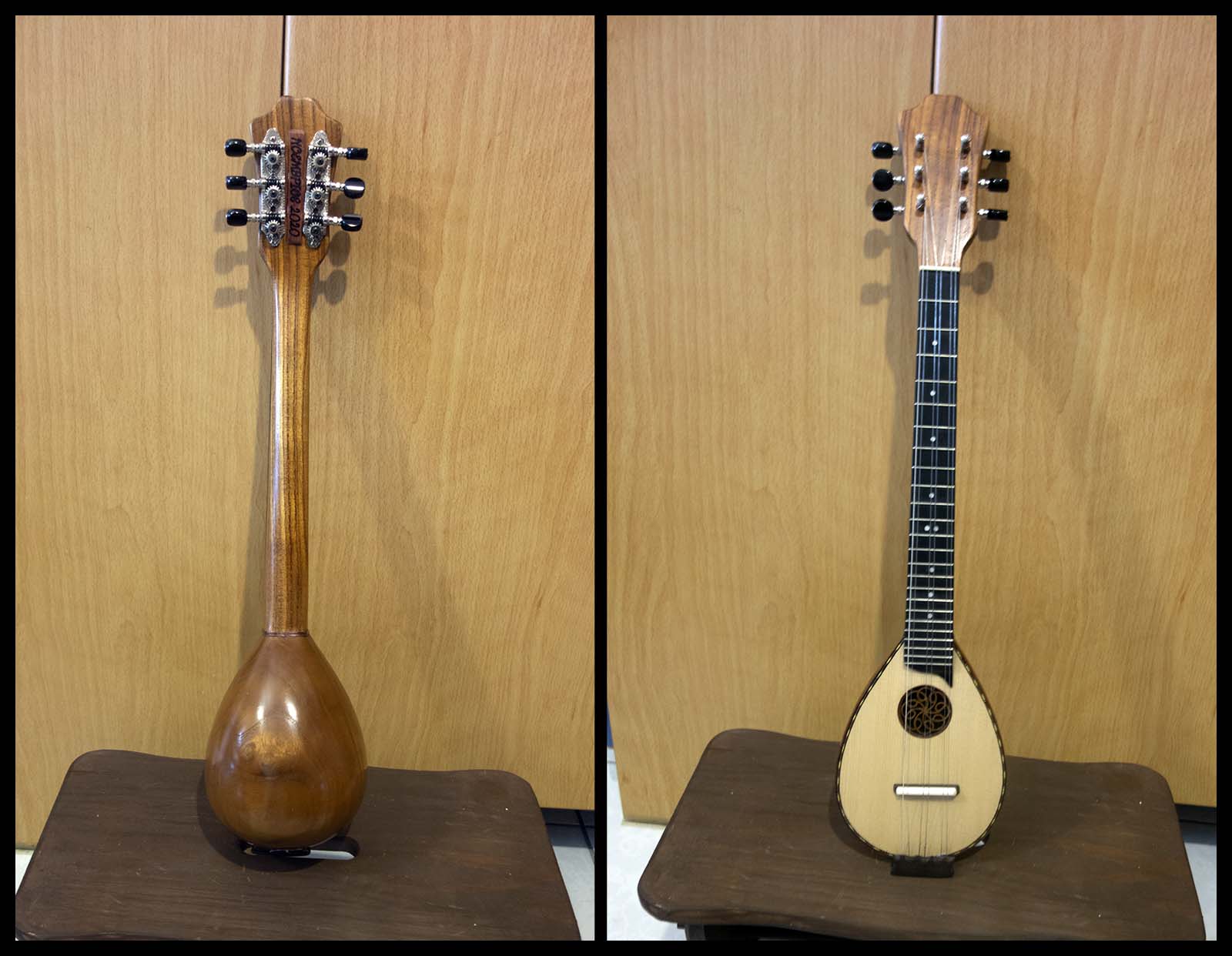

« Απάντηση #80 στις: Νοεμβρίου 23, 2020, 02:45:19 μμ »
μέσα στον ενθουσιασμό της κατασκευής απο το λαούτο ξέχασα να σας δείξω την τελική φωτογραφία απο το μπαγλαμαδάκι και ένα βίντεο με τον ήχο που βγάζει όσο μπορεί να καταγραφή σωστά απο ένα κινητό. Το όργανο το παίζει ένας φίλος μου.
Αν και κατόπιν εορτής ευχαριστώ όλους που με βοήθησαν.

« Απάντηση #81 στις: Νοεμβρίου 24, 2020, 05:53:22 πμ »
πολυ ωραια, μου αρεσε και η ταμπελα πισω...
να φτιαξεις και ενα σταντ ε;

« Απάντηση #82 στις: Δεκεμβρίου 02, 2020, 10:58:53 μμ »
Με γεια το οργανάκι!
Όμως το youtube βγάζει "Μη διαθέσιμο βίντεο. Αυτό το βίντεο είναι απόρρητο".
Κάνε κάτι γιατί μας έφαγε η περιέργεια!

« Απάντηση #84 στις: Δεκεμβρίου 03, 2020, 07:27:09 μμ »
Πολύ ωραίο ήχο έχει! Μπράβο! Και πρώτο όργανο μάλιστα!
