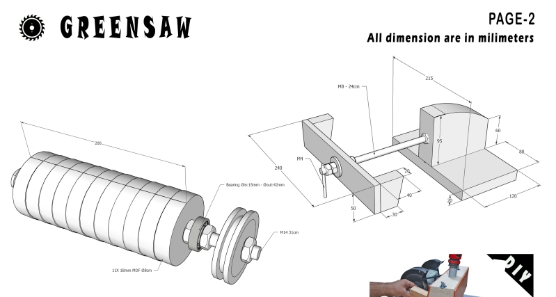

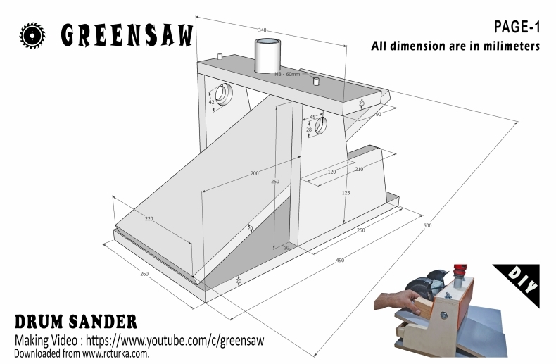

Νομίζω ότι εχει ενδιαφέρον αυτή η ιδιοκατασκευή κυλινδρικού τριβείου .
https://www.youtube.com/watch?v=ykh_o2ANYY4
Τα ξύλινα κυλινδρικά κομμάτια για το τύμπανο έχουν μια τρύπα διαμέτρου 13 mm
και μετά τα βιδώνει σφιχτά σε μια ντίζα (αν τη λέω σωστά) διαμέτρου 14 mm ( M 14 ) Αξονας τυμπάνου
Η εσωτερική διάμετρος του ρουλεμαν μάλλον πρέπει να είναι 15 mm
γιατί πριν να το κολλήσει στον άξονα το τυλίγει με λεπτό σύρμα
Μας δίνει και σχέδια κατασκευής
Μου αρέσει , εχω μισοέτοιμο κι ένα τύμπανο διαμέτρου 6,5 cm με μήκος 26 cm ...και έχω βέβαια πολλές , πολλές ερωτήσεις ...
Περιορίζομαι αρχικά σε μια. Θα μπορούσε να χρησιμοποιηθεί για μοτερ αυτός ο διδυμος τροχός ;

Στα σχέδια που παραθέτεις,στη μια γωνία αχνοφαίνεται ότι ο τύπος το έχει κάνει με δίδυμο σαν αυτό που λες. Δεν είναι καμια τεράστια κατασκευή, δε χρειάζεται και πολλή περισσότερη δύναμη. Λογικά θα είναι οκ. Βλέπω πάντως ότι είναι πολλές οι στροφές του χωρίς φορτίο. Ίσως θα πρέπει να πειραματιστείς με διαμέτρους τροχαλιών για να το φέρεις περίπου στις 1000 στροφές. Αν κάνεις πατέντα για ρυθμιζόμενες στροφές, θέλει ψάξιμο, δεν είναι ένας απλός ροοστάτης, θα πέσει η ροπή πολύ.
Γενικά ο στόχος σου είναι να βρεις αργό μοτέρ με καλή ροπή και όσο το δυνατόν αθόρυβο. Το δράπανο προσωπικά θα φοβόμουν μη το κάψω με τη συνεχή λειτουργία σε ζόρι.
Επίσης αν μου επιτρέπεις, λόγω εμπειρίας μου, θα απέφευγα τη ντίζα τη 14αρα. Θα πήγαινα σε άξονα (χωρίς πάσα) τουλάχιστον 20άρη καλιμπρέ και στις τρύπες θα έβαζα κουζινέτα. Εναλλακτικά χωνευτά ρουλεμάν που θέλουν λίγη προσοχή στην καθετότητα και την ακρίβεια της θέσης.
Ακόμα, το (όποιο) μοτέρ θα το έβαζα κάτω από την κατασκευή αφού θα μεταδίδει με ιμάντα, για να μη μου τρώει ωφέλιμο χώρο στον πάγκο.
Καλή επιτυχία, που είναι δεδομένη αν κρίνω από το επίπεδο σχολαστικότητάς σου  :)

Θά συμφωνήσω μέ τόν φίλο mikerory , καί ὡς πρός τό ὅτι τό δράπανο δέν εἶναι καλή ἐπιλογή γιατί ὑπάρχει φόβος νά τό κάψης , καί γιά τόν ἄξονα νά εἶναι καλιμπρέ - ἐγώ ἔχω βάλει 25 χιλ. , εἶναι πολύ φθηνός , νομίζω 10 ευρώ τό μέτρο . Τά κουζινέτα ( ρουλεμάν σέ βάση Ω ) ἔχουν 8 ευρώ τό ἕνα , τά κινέζικα , πολύ ἀξιόπιστα , θέλεις 2 .
Ἐπίσης , τό μοτέρ εἶναι καλό νά μπῆ κάτω ἀπ' τόν πάγκο .
Τό μῆκος τοῦ τυμπάνου θά ἔλεγα νά τό κάνης μεγαλύτερο , τοὐλαχιστον νά χωρῆ ἀπό κάτω του τό φάρδος ἑνός καπακιοῦ κιθάρας καί λίγο μεγαλύτερο . Ἐγώ τό ἔχω κάνει 58 ἑκ.
Ὅσον ἀφορὰ τή ροπή , πολύ καλά τά λέει ὁ mikerory , ἀλλά παρατήρησα στό δικό μου ὅτι ,ἐνῶ εἶναι 1/4 τοῦ ἵππου , ἐνῶ ἔκανα λάθος στήν διάταξη τῶν τροχαλιῶν , δηλαδή τίς ἔβαλα ἀνάποδα ( τήν μικρή στή θέση τῆς μεγάλης καί ἀντιθέτως ) καί ἔχει πολύ μικρή ροπή , ἐν τούτοις δουλεύει χωρίς νά κολώνει . Καί αὐτό ἐπειδή ἀνεβάζουμε τό τραπέζι κατά δέκατα τοῦ χιλιοστοῦ , τρῶμε δηλαδή τό ξῦλο πολύ ἀργά .
Πάντως , ἕνα μοτέρ 1/2 ἵππου μεταχειρισμένο , περίπου 1400 μέ 1500 στροφές , θά ἦταν ὅτι πρέπει . Ἄν βάλεις καί τροχαλίες μέ σχέση ἀκτίνας 2/3 ( π.χ. ἡ μία τροχαλία τοῦ μοτέρ νά ἔχη ἀκτίνα 5 ἑκ. καί ἡ ἄλλη τοῦ τυμπάνου 7,5 ἑκ. ) , θά ἔχης γύρω στίς 1000 στροφές καί ροπή ( νομίζω , ἄς ποῦν καί οἱ πιό γνῶστες ) 3/4 τοῦ ἵππου . Δέν θά κολώνει μέ τίποτα .
Αὐτά βέβαια θά τά χρειαστῆς ἀργότερα .
Καλή ἐπιτυχία , σ' ὅτι ἀποφασίσης .
