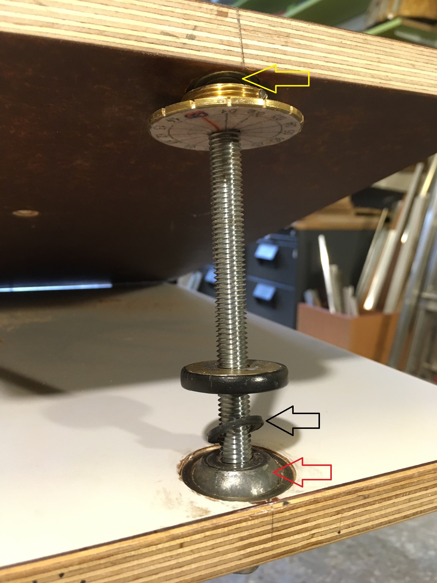

Να προσθέσω τη λύση που έχω υοθετήσει εγώ (μετά από αρκετές δοκιμές) για την έδραση του ολόπασου άξονα που ανεβοκατεβάζει τη βάση.
Χρησιμοποίησα σφαιρικό ρουλεμάν που του σφήνωσα μέσα ένα παξιμάδι 10 χιλιοστών όπου μέσα του κινείται ο άξονας. Το σύστημα ρουλεμάν-άξονα σφηνώθηκε/κόλλησε με τη σειρά του στη βάση του μηχανήματος.
https://en.wikipedia.org/wiki/Spherical_bearing
Το μέγεθος του ρουλεμάν που χρησιμοποίησα είναι 17x35x20 mm (εξωτ. διάμετρος 35, εσωτ. διάμετρος 17, ύψος 20):
https://www.kugellager-express.de/radial-spherical-plain-bearing-maintenance-free-geg17c-open-17x35x20-mm
Σημαμαντική λεπτομέρεια: Η σφαιρική επιφάνεια του ρουλεμάν (αυτή που δείχνει το κόκκινο βελάκι) περάστηκε με ρετσίνι από πεύκο ωστε να κινείται μεν, αλλά δύσκολα. Μ' αυτό τον τρόπο η σφαίρα του ρουλεμάν δεν περιστρέφεται όταν βιδώνοντας-ξεβιδώνοντας ανεβοκατεβαίνει ο άξονας, ωστόσο είναι σε θέση να αφομοιώνει τις κλίσεις του που μεταβάλλονται.
Το μαύρο βελάκι δείχνει μια λαστιχένια ροδέλλα που με τη βοήθειά της ασφαλίζει η εκάστοτε θέση του άξονα.
Το κίτρινο βελάκι δείχνει το "εντοιχισμένο" (συμβατικό αυτή τη φορά) ρουλεμάν στην κινούμενη βάση που χρησιμεύει σαν φωλιά του άξονα. (Η ιδέα αυτού του ρουλεμάν είναι ευγενική προσφορά του φίλου Παναγιώτη (ΚαΠα)). Ο άξονας στην απόληξή του είναι απλώς στρογγυλεμένος, δηλαδή δεν φοράει στρογγυλεμένο παξιμάδι για καπέλλο.
