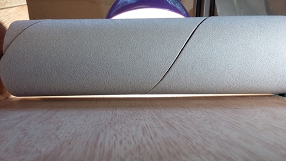

« Απάντηση #39 στις: Σεπτεμβρίου 17, 2020, 03:53:38 μμ »

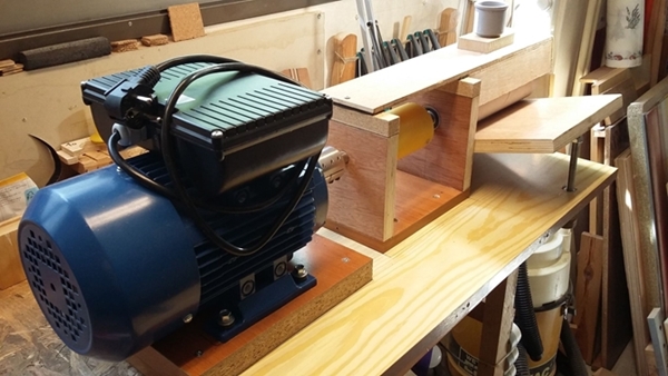

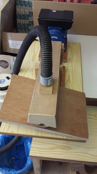

Σαν να τελείωσε .  Θα μας δείξει στην πράξη .
Ανεβάζοντας το σανιδάκι πολύ κοντά στο τύμπανο .  Η ώρα της αλήθειας !
Ευτυχώς τα χριτς - χράτς λειτουργούν σα μαξιλαράκι και βοηθάνε στην ομαλή λειτουργία .

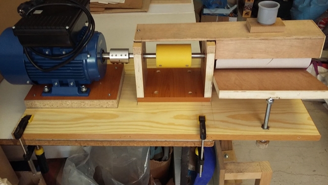

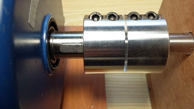

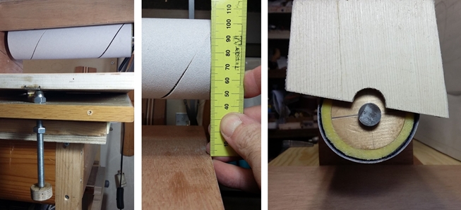

Κάποιες κοντινές λήψεις
Μια αναμνηστική για να ελευθερωθεί επιτέλους ο πάγκος εργασίας μπας και φτιάξουμε κανένα οργανάκι
Εδώ τοποθετημένο το εργαλείο στη θέση που θα εργάζεται .
Κάτω από τη βάση έχω δυο φύλλα φελλού που απορροφούν ικανοποιητικά τους κραδασμούς. Ολο μαζί το σύστημα στέκεται σφιχτά στη θέση του με δυο
σφιγκτήρες και το τμήμα της βάσης με το τύμπανο θα είναι ελεύθερα μπρος - πίσω  για να υπάρχει κάποια άνεση να τρίβουμε και κανένα πλαϊνό κιθάρας .
Το μηχάνημα δουλεύει ήσυχα , στρωτά .  Η ηλεκτρική σκούπα είναι θορυβώδης , σαματατζού ... παλιά ιταλική , αλλά τραβάει καλά .
