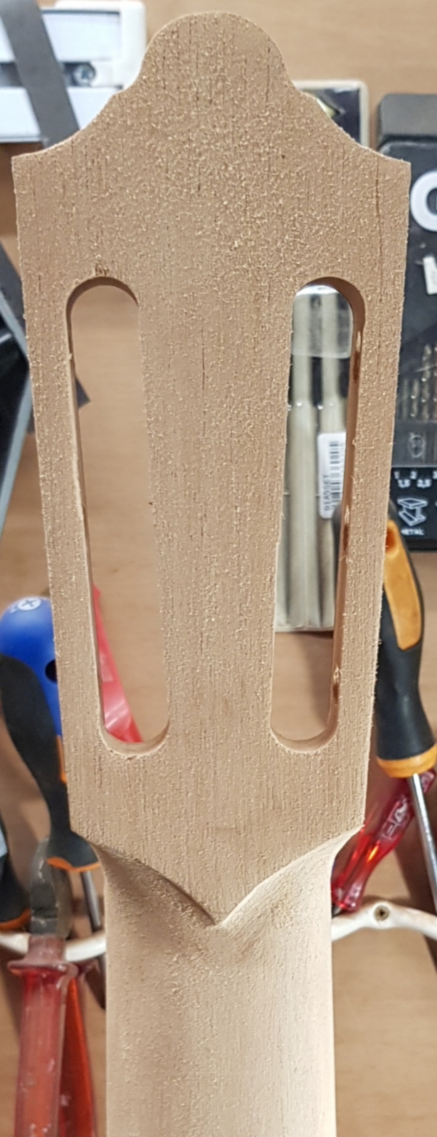

γρηγορη: σε αντιδιαστολη με τον κωστα σχετικα με το κεφαλι (δεν ξερω αν στο κωστη αρεσε το σχημα , η η εργασια , η και τα δυο) , εγω θα σου δωσω μια συμβουλη σχετικα με το σχημα:
οπως εκανες την ροζετα, που ειναι γρηγορης, να κανεις και το σχημα στο κεφαλι, να ειναι γρηγορης. εστω απο την επομενη.
  • Μηνύματα: 1.497
Απ: Φωτογραφίες και Βίντεο από Εργαστήρια : Φεβρουάριος 2020
« Απάντηση #101 στις: Φεβρουαρίου 22, 2020, 06:52:16 πμ »
Τώρα με πληγωσες...εδώ προσπαθώ να βρω τρόπο πως να κάνω τον ρομβο τον τρισδιάστατο.. Αλλά καταλαβαίνω τι θες να πεις..είναι πολύ σήμα κατατεθέν.. Δεν είναι όπως του χαουζερ που λίγο πολύ θα το δεις κι αλλού.. είναι όμως πανέμορφος.. του Κώστα του άρεσε η ουρίτσα πίσω από τον κεφαλαρη που δεν είναι του friederich..

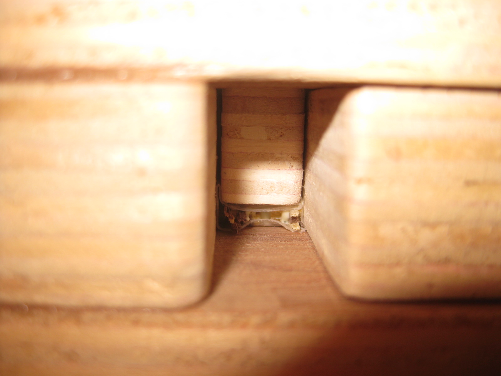

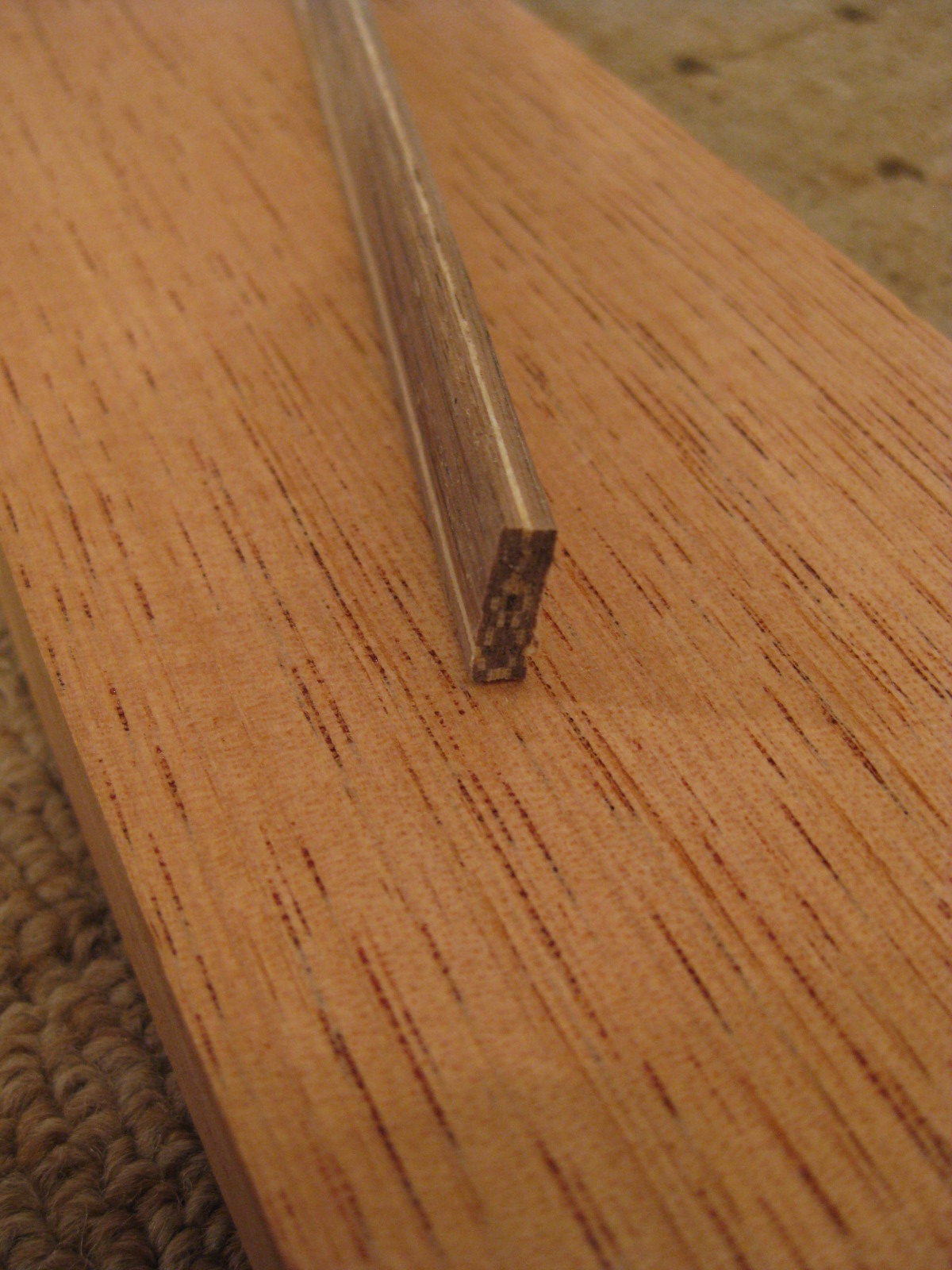

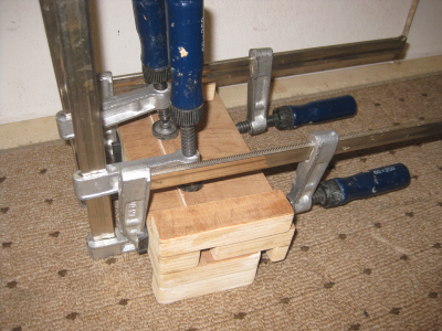

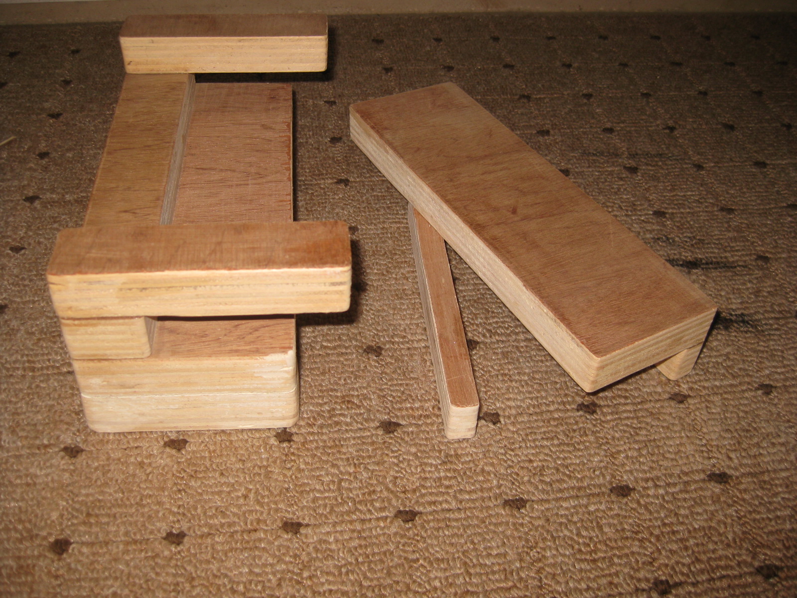

σε συνεχεια με την ροζετα:
αφου φτιαχτηκανε οι διαφορες πλακες
κοπηκανε σε μικρες λουριδες με προσοχη στη φαλτσετα, μακρυα τα δαχτυλα , γιατι ματζακοθηκα χοντρα παλαια σε αλλα εργασια κ πλεον προσεχω διπλα...
αφου κοπηκανε, τριφτηκανε μπρος πισω χειροποιητα να ειναι κατι παραπανω απο 1 χιλ (για να βγει θελω συνολο 12-12.5 χιλ το υψος στο μπαστουνακι) διαλεξα την σειρα τους προσεχτηκα μη γινει λαθος, γυρισμο δεν εχει, σαν αδης ενα πραγμα...  ;D
και μετα με ενα ζιγκακι που ειχα φτιαξει παλαιοτερα για συσφιξη σχεσεων (και κατα πλατος και κατα υψος )κολλησα τις λωριδες και τις εβαλα μεσα σε ναϋλον και μετα στο ζιγκ ωστε να δημιουργηθει το μπαστουνακι
  • Μηνύματα: 7.556
« Απάντηση #103 στις: Φεβρουαρίου 22, 2020, 07:30:05 πμ »
την επομενη βγηκε και καθαριστηκε περιμετρικα, και ειναι ετοιμο να κοπει σαν σαλαμακι για να μπει γυρω-γυρω στη ροζετα.θα χρειαστουν να κοπουν γυρω στα 55-58 κιθαρακια, ο αριθμ παιζει, με το αν θα βαλω καθετα διαχωριστικες λωριδες, κ ποσες θα ναι αυτες

Πολύ όμορφες κίθάρίτσές Στέλίό μπράβο.....τίς λώρίδές  τίς κόβέίς μέ κόφτράκί?Δέν ύπάρχέί κίνδυνος νά σπάσόύν?  Στέλίό δές πώς μέ βγάζέί τό κέίμένό ότάν γράφώ μέ τόνόύς ότί νά νάί κάί μόύ άλλάζέί κάί λέξέίς τί σύμβάίνέί?
