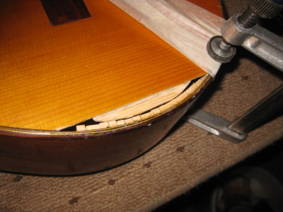

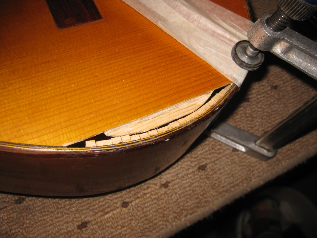

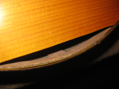

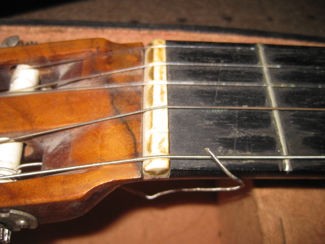

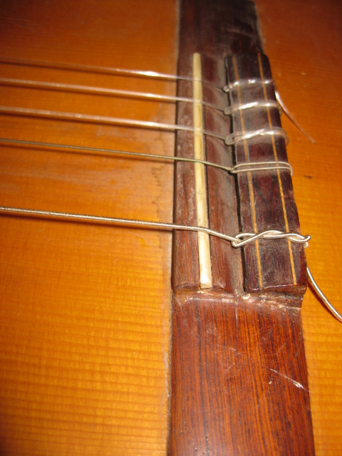

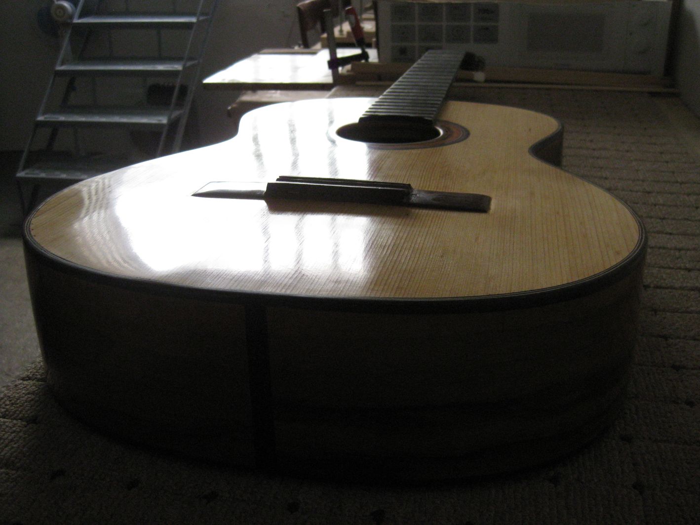

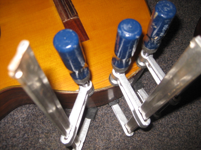

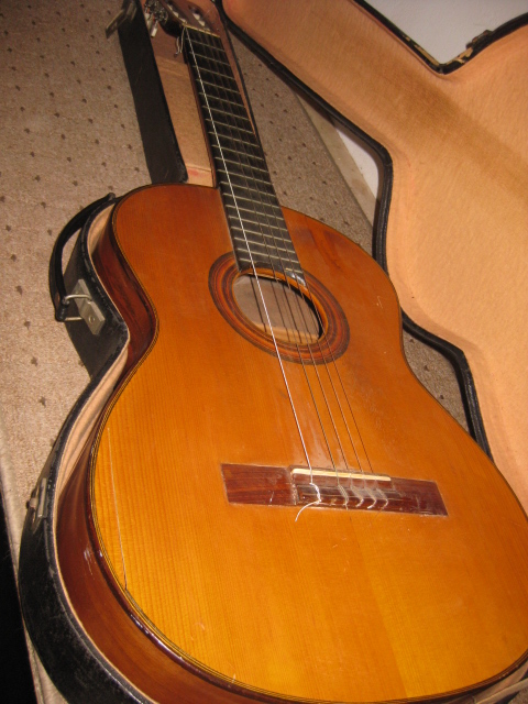

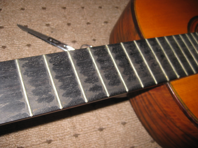

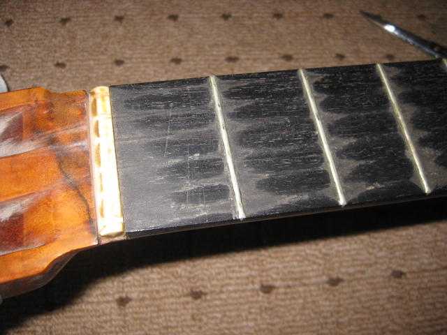

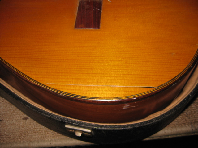

και γω τελειωσα με τη κιθαρα θωμοπουλου επισκευη απο προχθες, ετριψα, εσκαψα, εριψα κολονες ενισχυση, μπετα, λουστρο μισο χερι  ;D , ετοιμη .

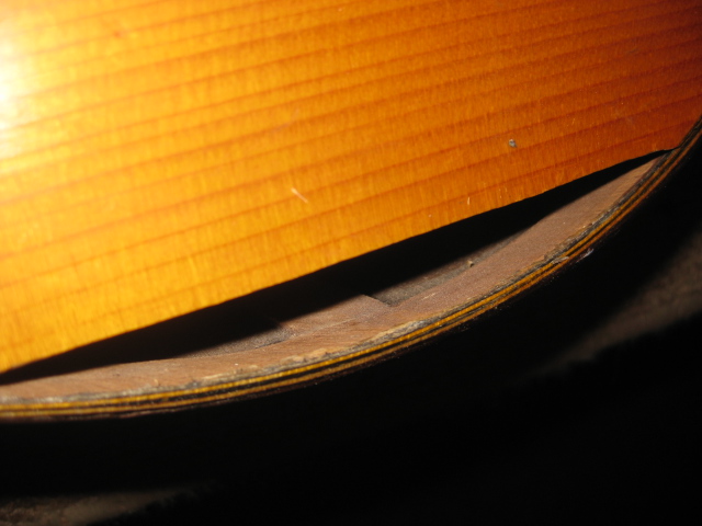

περαν της πλακας δυσκολευτηκα διοτι το κερφινγκ ηταν τοσο λεπτο, που πατουσανε μονο τα διακοσμητικα φιλετα (κατασκευαστικη αστοχια ; ) που ισως στη πραξη να ειναι καλο για τον ηχο, αλλα οταν ελθει (οπως ηλθε...) η ωρα της επισκευης, ειναι αστα να πανε.
σημειωτεον, ο Κ. Θωμοπουλος ειναι ο πρωτος στην ελλαδα που ασχοληθηκε με την σοβαρη (και οχι κοντραπλακεδεϊσον) κατασκευη κλασικης κιθαρας.
ειναι η 2η κιθαρα του που βλεπω και την θαυμαζω.
οπως επισης ειναι αυτος που ¨ευθυνεται" και ασχοληθηκα με την κατασκευη, κανοντας την σειρα στο περιοδικο ταρ (φτιαξε τη δικια σου κιθαρα, βημα-βημα)

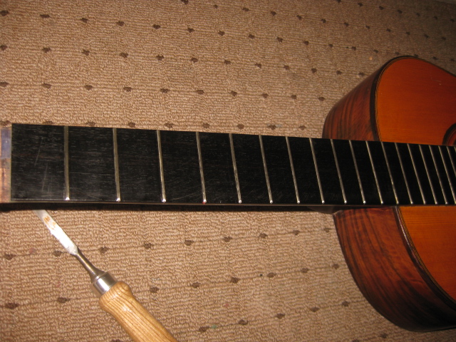

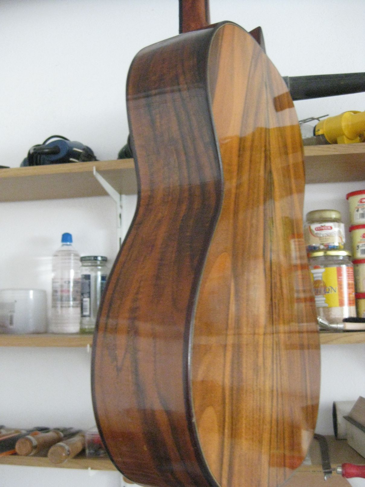

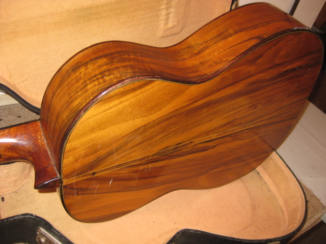

ετριψα και το πορτοκαλι καπακι και φανηκε ο ελατος.
Απ: Φωτογραφίες και Βίντεο από Εργαστήρια : Φεβρουάριος 2020
« Απάντηση #6 στις: Φεβρουαρίου 02, 2020, 09:42:55 μμ »

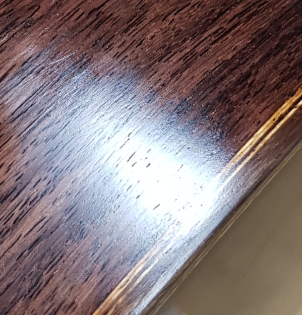

Στέλιο με τι είναι βαμμένη ;
« Απάντηση #7 στις: Φεβρουαρίου 03, 2020, 01:39:47 πμ »
Του κουτιού έγινε το εργαλείο!ηχητική διαφορά υπήρξε ύστερα από το face lifting?
« Απάντηση #8 στις: Φεβρουαρίου 03, 2020, 06:35:17 πμ »
δημητρη αν εννοεις τωρα , γομαλακα . πριν, δεν ξερω , ο νασος ειχε πει κασια απο πισω, μπροστα ισως κασια κιτρινη,  ισως γομαλακα σκουρα.
γρηγορη δεν ξερω-δεν την ακουσα πριν (οι χορδες ηταν λασπη) ουτε και τωρα (εβαλα μονο απο τις υπαρχουσες 1 - 6 για σεταρισμα, χορδες θα βαλει ο ιδιοκτητης της. αλλα οταν του την παω θα τον αγγαρεψω να τον γραψω κι ολας....
εξαλου καθε φορα που παιζει ειναι απιστευτος, αλλα και με κασονι να παιξει, παλι ωραια θ ακουστει...

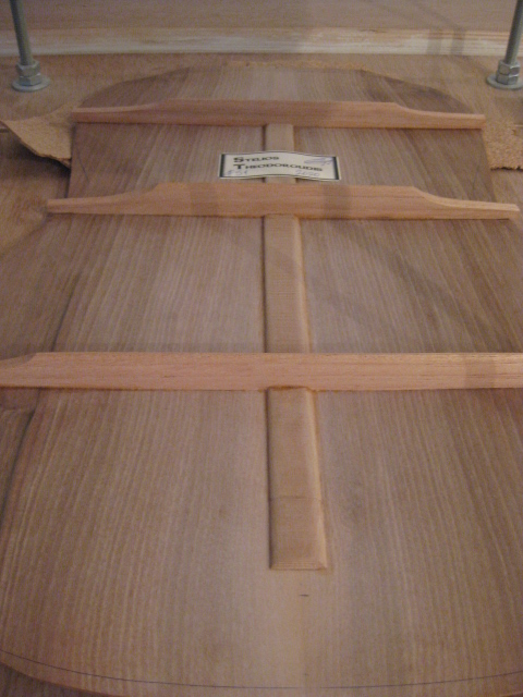

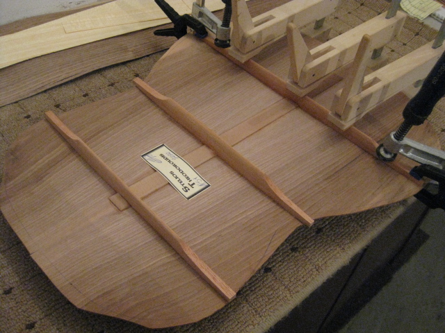

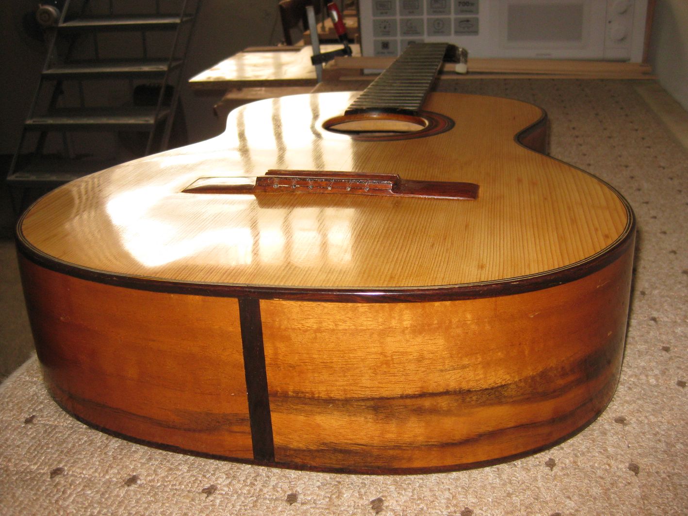

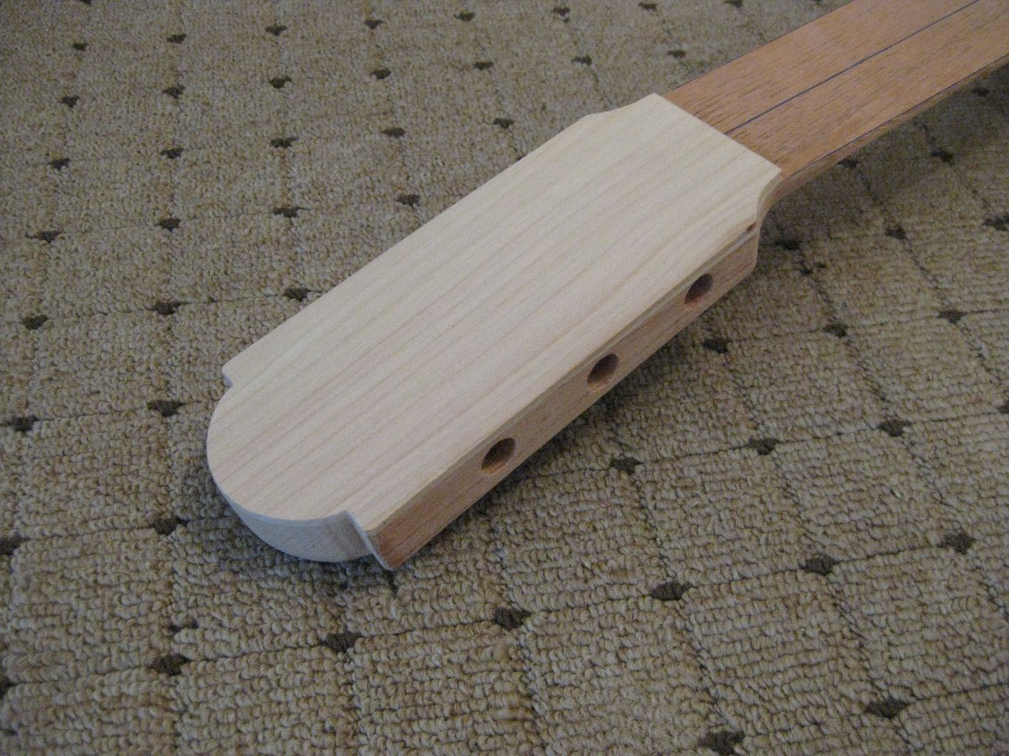

τελειωσα και την πλατη απο μια υπερυψωμενη που θα φτιαξω
« Απάντηση #10 στις: Φεβρουαρίου 03, 2020, 10:40:58 πμ »
Υπερυψωμένη ταστιέρα θα κάνεις ; Είμαι περίεργος να δω τον τρόπο σου .

Εγώ να δεις...ελπίζω να γίνεις περιγραφικός στο τακο και γενικά στην Ένωση..

Αν θες συνέχισε τη παρουσίαση της υπερυψωμένης σε αυτό το θέμα για να το βρίσκουμε εύκολα στο μέλλον..
http://www.luthier.gr/index.php?topic=3607.0
Η άνοιξε καινούργιο θέμα..ότι σε βολεύει.. αποκλείεται να θυμάμαι ότι παρουσιάστηκε τον Φλεβάρη του 2020..

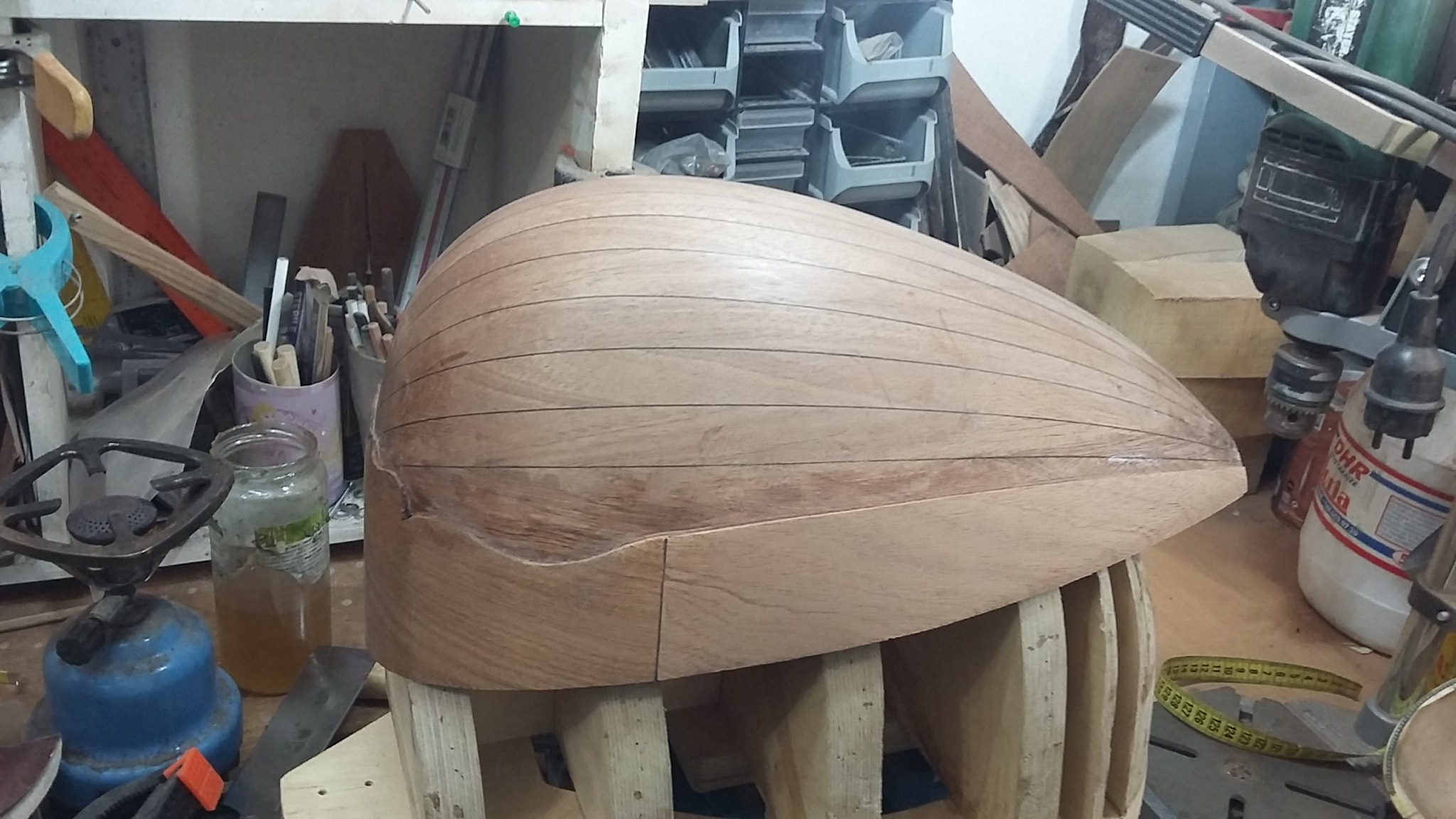

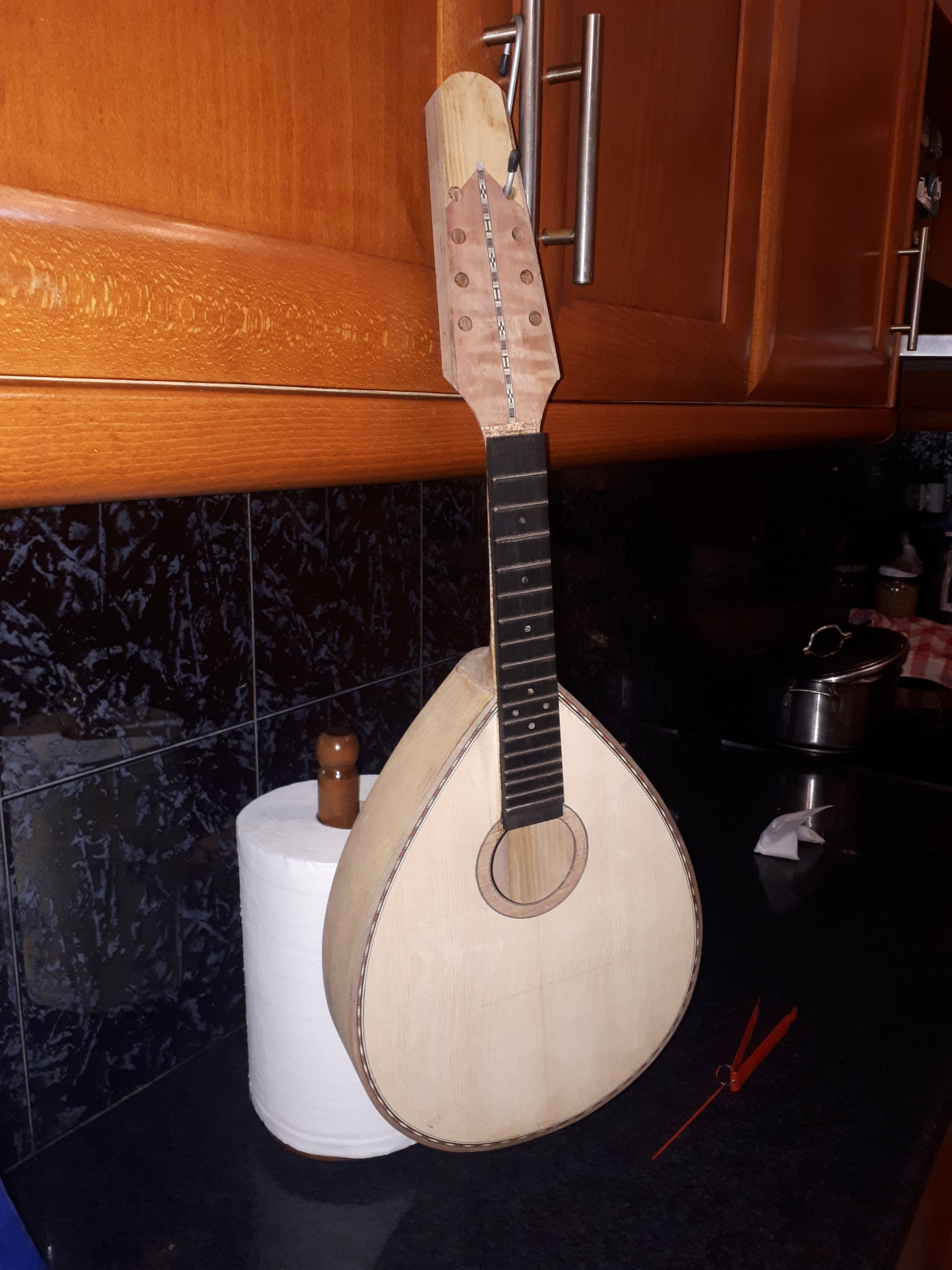

Και λέει ο Παύλος θέλω το Σ/Κ να κόψω καμμιά διακοσαριά μπαγλαμάδες.
Άντε λέω πάμε XYLOFAN Γιώργος Γαβριηλίδης ΚΑΛΟ ΜΗΝΑ

Για σας Ντερβισόμαγγες!!!Στέλιο θαμπώθηκα με την επεξεργασία της γομαλάκας στην κιθάρα που επισκευάζεις,θαυμάσιο αποτέλεσμα,ΜΗΠΩΣ μπορείς να βάλεις κάνα λινκ που περιγράφεις εδώ στο φόρουμ τα στάδια επεξεργασίας,ΝΑΙ το ξέρω τα έχεις γράψει,αν λοιπόν βρείς κάνα παλιό λινκ που περιγράφεις,ακούμπα το εδώ σε παρακαλώ,κάτι τελευταίο η γομαλάκα είναι αποκερωμένη?ευχαριστώ προκαταβολικά :)
