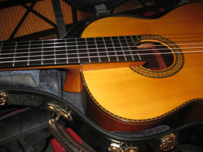

Πέρα ότι αυτές οι κιθάρες βοηθούν τον παίκτη να παίξει ευκολότερα σε χαμηλότερες οκταβες έχουν αλλά προτερήματα?Το ενδιαφέρον είναι φιλολογικό και απλά θέλω να ικανοποιήσω την περιέργεια.. αν δεν ταιριάζει σε αυτή την ενότητα ας μεταφερθεί σε καταλληλότερη..
Απ:
« Απάντηση #1 στις: Ιουλίου 27, 2018, 01:44:16 μμ »
Φίλε Γρηγόρη καλημέρα ,
Δηλαδή τί διαφορετικό ἔχουν αὐτοῦ τοῦ εἴδους οἱ κιθάρες ; Καί τί σημαίνει ὁ τίτλος τους " Classical guitar with elevated fingerboard " ; Μπορεῖς νά ἀναρτήσης καμμιά φωτογραφία ;
Απ: Classical guitar with elevated fingerboard

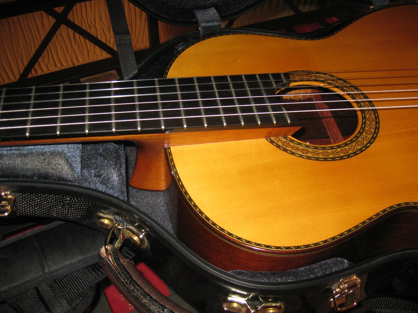

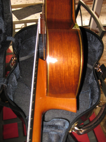

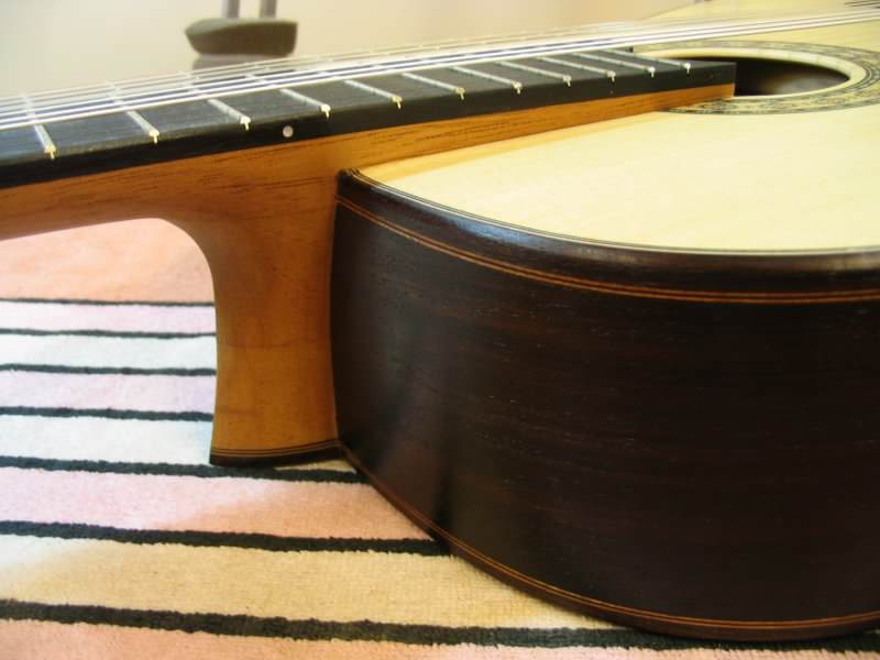

« Απάντηση #2 στις: Ιουλίου 27, 2018, 07:24:40 μμ »
Μετά από αναζήτηση και όσα κατάλαβα γτ τα αγγλικά μου είναι φτωχά τα βασικά πλεονεκτήματα είναι ότι μπορείς να παίξεις μετά το 12ο τα στο πολύ πιο άνετα από μια παραδοσιακή και ότι η τοστιέρα κολλιέται σε όλο το μανίκι της κιθάρας και δεν υπάρχει η γωνία που δημιουργείται στο 12ο ταστο μεταξύ σώματος και τοστιέρα ιδιαίτερα όταν υπάρχει θετική κλίση.. οι υποστηρικτές αυτού του στυλ υποστηρίζουν ότι δεν επηρεάζεται ο ήχος.. Αυτά έχω βρει..Και το ψάχνω ακόμη.. Μόλις πάρει θέση και ο κ. Στέλιος θα ξέρουμε πολλά περισσότερα!!! ;D  ;D  ;D

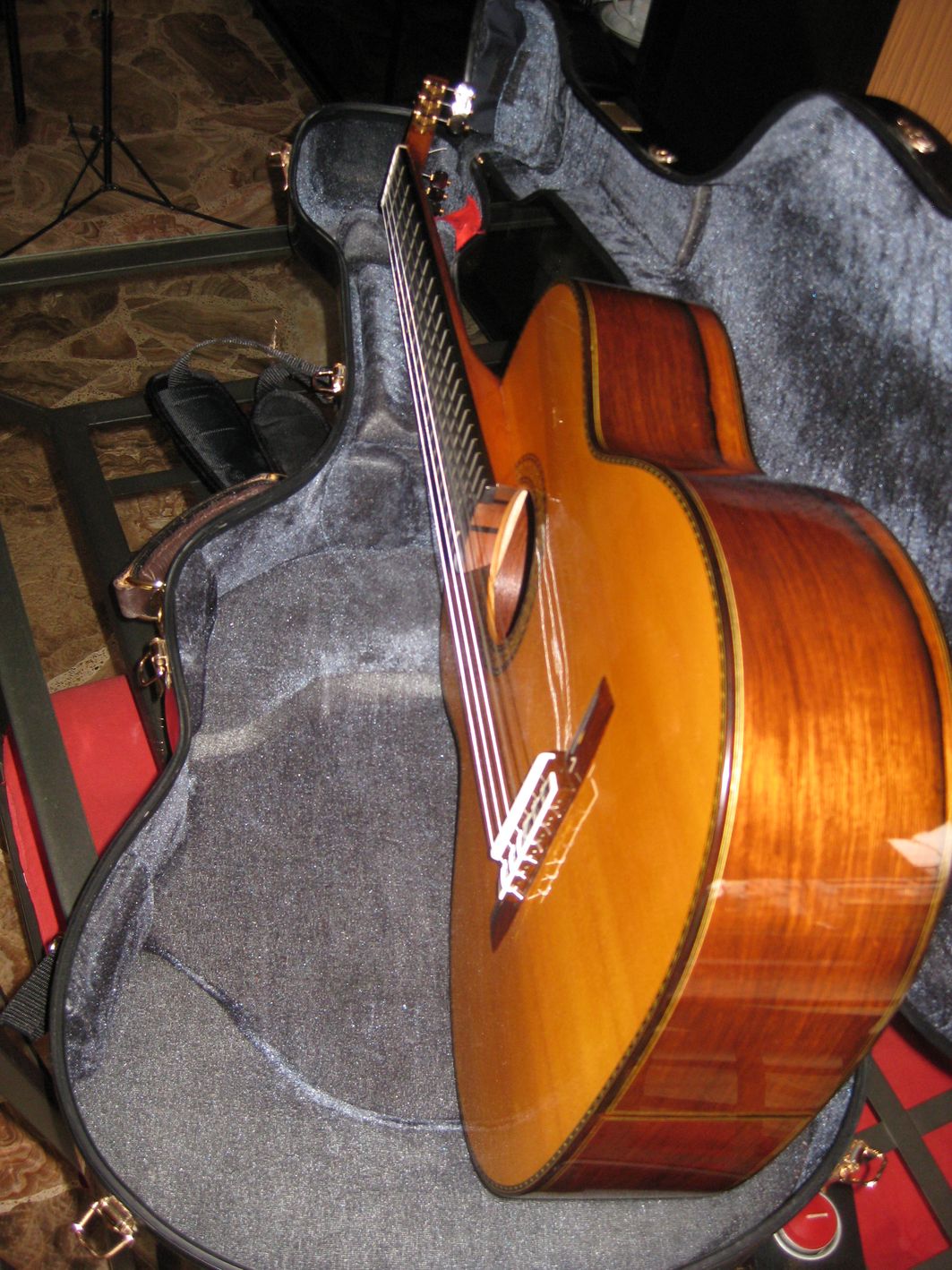

« Απάντηση #3 στις: Νοεμβρίου 12, 2019, 06:54:05 πμ »
φρεσκο πραγμα...
το κοπι-παστε  ;D επεσε συννεφο...
το οργανο ειναι ... απιστευτο απο τα καλυτερα που εχουν πεσει στα χερια μου, ανεξαρτητως τιμης

« Απάντηση #4 στις: Νοεμβρίου 13, 2019, 12:01:19 μμ »

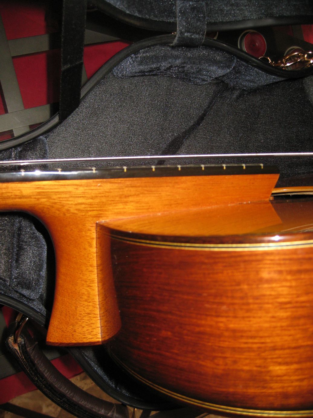

Να ρωτήσω εγώ ο άσχετος κάτι? Στέλιο εσύ νομίζω θα ξέρεις. Πόσο ψηλά είναι οι χορδές από το καπάκι? Δηλαδή ο καβαλάρης πόσο παίζει? Και αν το σκέφτομαι σωστά δεν σε ενδιαφέρει να δώσεις και κλίση στο μανίκι.

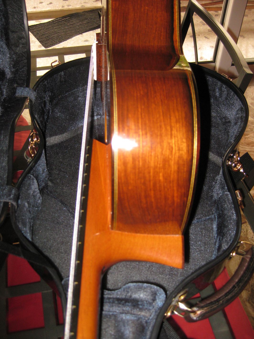

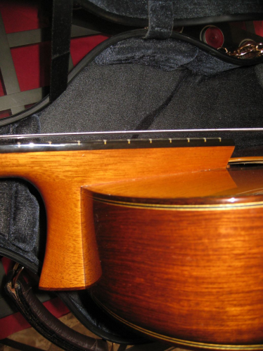

« Απάντηση #5 στις: Νοεμβρίου 13, 2019, 12:47:32 μμ »
γιαννη οι χορδες εχουν αποσταση απο το καπακι, αναλογα με το ποσο υπερυψωμενη ειναι η ταστιερα.
σε αυτη δηλαδη που ειναι το μπρατσο +2.5 εκ (+ 0.6 η ταστιερα... το μεγαλυτερο που εχω δει...), εχουν και την μεγαλυτερη αποσταση.
το αποτελεσμα αυτου ειναι το δεξι χερι να ειναι καπως "απελευθερωμενο", μην χτυπαν τα νυχια στο καπακι...)
το μπρατσο σε ολες αυτες, συνηθως ειναι στη "νοητη" ευθεια περασμενο στο σωμα (δηλ 90 μοιρες με τα πλαϊνα)

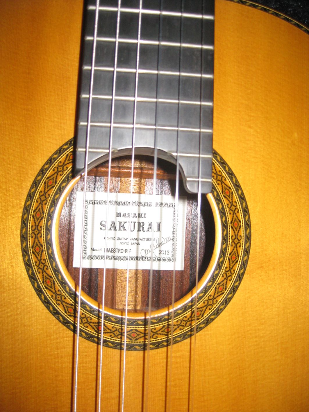

« Απάντηση #7 στις: Νοεμβρίου 15, 2019, 08:49:35 μμ »
Πάντως τα masaru sakurai δεν είναι και φθηνά...
