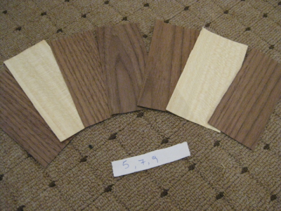

θα το περιγραψω σε θεμα πως το κανω εγω βημα-βημα γιατι τα γραφω συνεχεια, το υποσχομαι, οταν βρω ομως λιγακι χρονο παραπανω...

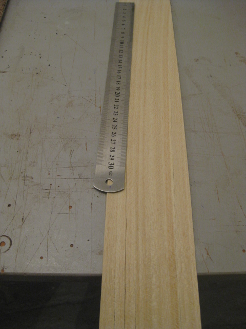

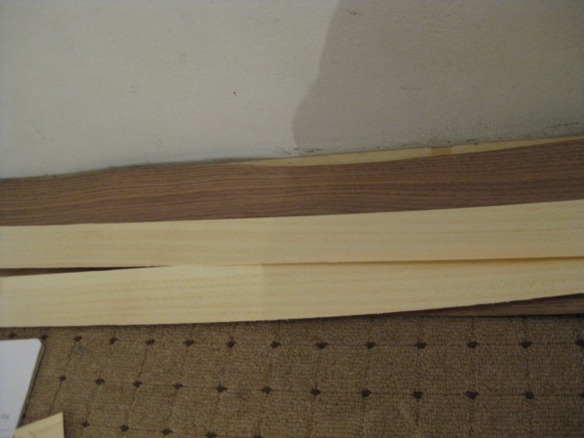

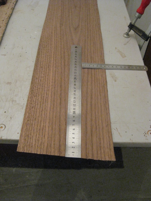

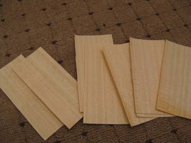

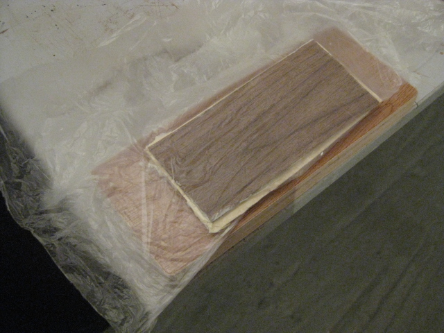

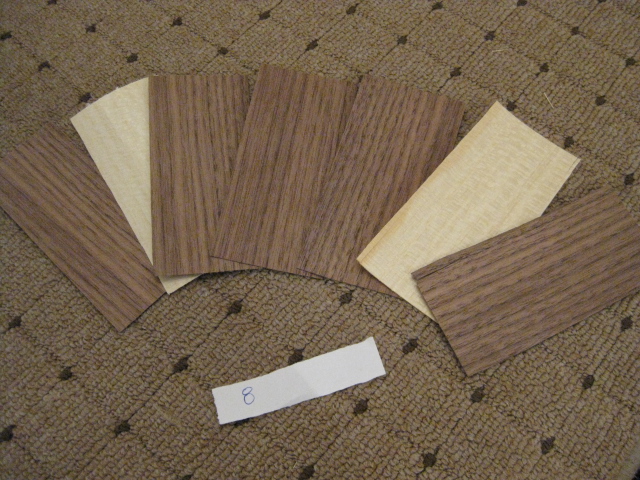

επισης ξεκινησα και την κατασκευη ροζετας για την υπερυψωμενη:
πηρα το μελιμετρε , το αριθμησα.
θα κανω το αγαπημενο μου σχεδιο οπου το εχω κανει σε αρκετες κιθαρες, χωρις την προσθηκη περιθωριου διοτι δεν μου εφτασαν οι καπλαμαδες. η ολη διαδικασια θελει πολυ πραγμα σε υλικα, και καπλαμαδες αλλα και κολλα, και θα το κανω "αρνητικο" , δηλ οπου ασπρο θα βαλω το σκουρο καφε, και οπου σκουρο θα βαλω το ανοιχτο.
σε αλλο θεμα για την δημιουργια ροζετας απο τον φιλο patsis, να πω οτι μπορεις να δημιουργησεις ενα σχεδιο με πολλα χρωματα, πολλα σχεδιακια, με μονο περιορισμο την φαντασια σου.

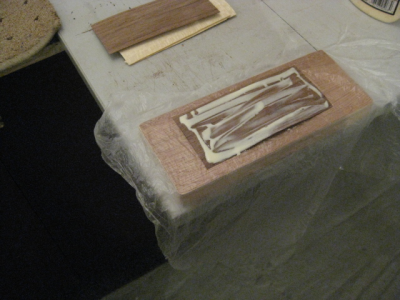

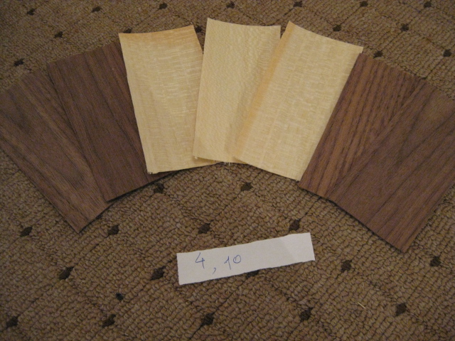

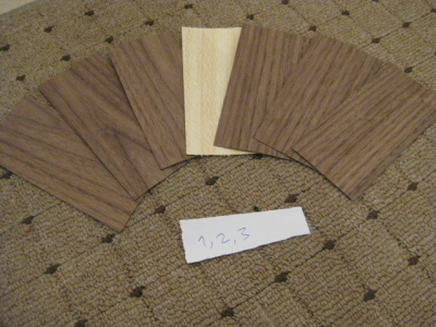

εκοψα λωριδες , διαστασεις συμφωνα με το ζιγκακι οπου εχω φτιαξει στο παρελθον για την "συμπιεση", και μετα τα ταιριαξα σε σετακια.
βλεπουμε οτι μερικα ταιριαζουν-ειναι ιδια, οποτε δεν τα ξαναφτιαχνουμε, π.χ. το 1-2-3...

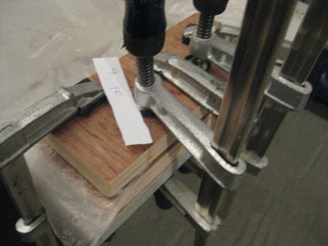

 κατοπι κολλησα τα σετακια με πιεση πανω-κατω με ναϋλον, αλλα την αλλη μερα αφου βγαλω το ναυλον τα αφηνβω παλι στη πιεση για αλλη μια μερα μην στραβωσουνε.
η κολλα δεν στεγνωνει πληρως με το ναϋλον.

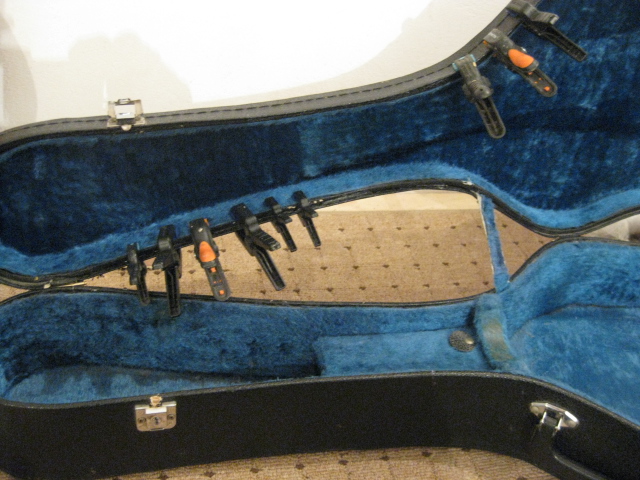

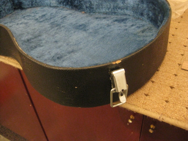

ρε γρηγορη στις "ταπετσαριες" εγραψα, εχω ξοδιασει 10 κανταρια ουχου κολλα και 1 κιλο μαυρη λαδομπογια να συνεφερω την βαλιτσα του 80'....

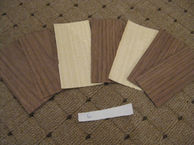

συνεχεια με το ταιριασμα:

όμορφα πράγματα Στέλιο μπράβο και ευχαριστούμε γιατί μας δίνεις ιδέες......αρχίζω και μπαίνω στο νόημα.... πες μου μόνο η συμπίεση στο νάηλον γίνεται με αφαίρεση αέρα για την καλύτερη κόληση χωρίς κενά ; χωρίς αυτό υπάρχει πρόβλημα;
  • Μηνύματα: 1.497
Απ: Φωτογραφίες και Βίντεο από Εργαστήρια : Φεβρουάριος 2020
« Απάντηση #27 στις: Φεβρουαρίου 08, 2020, 10:29:42 μμ »
Υπάρχει πρόβλημα.. Θα κολησσουν όλα μεταξύ τους..μη το μπερδεύεις με την αντλία κενου
Patsis
  • Μηνύματα: 342
  • Αγαπημένο ξύλο: ΠΑΛΙΣΑΝΔΡΟΣ
« Απάντηση #28 στις: Φεβρουαρίου 08, 2020, 11:27:38 μμ »
Σωστά Γρηγόρη τώρα είδα καλά την φωτο..διαχωρίζει την κάθε ομάδα των 7 καπλαμάδων
