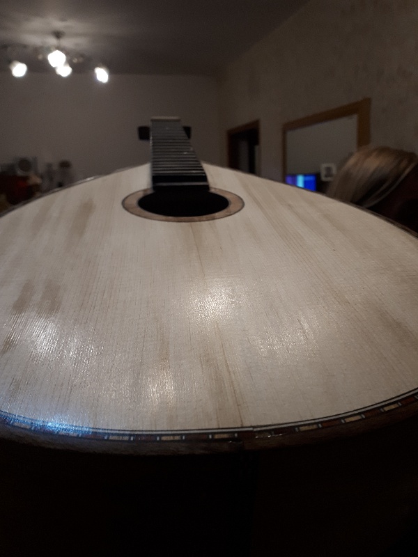

« Απάντηση #55 στις: Φεβρουαρίου 14, 2020, 10:48:11 μμ »
Δειτε εδω πως γινετε τι λαθος κάνω?

« Απάντηση #56 στις: Φεβρουαρίου 15, 2020, 06:34:15 πμ »
παμε απο τα βασικα:
ετριψες καλα-καλα μεχρι πολυ ψιλο νουμερο το γυμνο ξυλο;
εχει πολυ υγρασια οταν βαφεις;
εχει κατω απο 10 βαθμους;
τωρα που το ακουμπας εχει στεγνωσει στην αφη; κανει ζαρες;
αυτο που φαινεται με μια πρωτη ματια ειναι οτι το γυαλισμα δεν ειναι "ομοιομορφο", δηλ οι βενες φαινονται με αλλη γυαλαδα, κατι που προερχεται απο το τριψιμο, ισως ομως κανω και λαθος, και να φταιει η γωνια της φωτο με το φως της.
να σου πουνε κι αλλοι την γνωμη τους..

« Απάντηση #57 στις: Φεβρουαρίου 15, 2020, 12:38:33 μμ »
Ετριψα μεχρι που εγινε ολο ενα και ειχαν μονο οι ποροι υλικο επειδη οντως εξω ειχε λιγη υγρασια το εβαψα μεσα ειναι κανονικα στεγνο στην αφή δεν εχει ζάρες μεσα μηπως φταιει η μπαλα χρειαζετε κατι διαφορετικο? Η μηπως χρειαζετε αλλη τεχχικη στην μπαλα αλλα οπως κααι να το κανω το αποτελεσμα στο τελος παλι εχει τετοια κομματια αλλα περισοτερο βαμενα και αλλα λιγοτερο

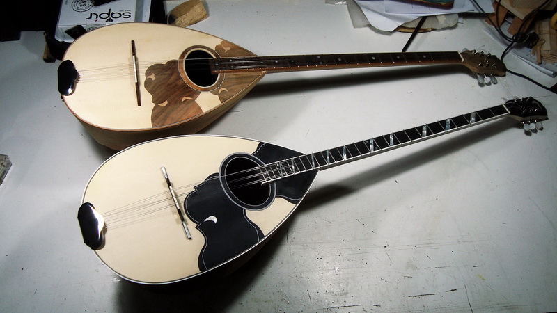

« Απάντηση #59 στις: Φεβρουαρίου 17, 2020, 12:07:38 μμ »
λόγω εκτάκτων περιστατικών η f - holes αργεί....
τα περιστατικά:
και αυτό το βαρύ περιστατικό
που είναι αυτό
που "διελύθη εις τα εξ ων συνετέθη" (μόνο το σκάφος είναι ίδιο) γιατί δεν μου άρεσαν διάφορα τότε
.... για την f holes πρέπει να φτιάξω και χορδοκράτη, κάτι παλιοί που έχω (οι δυο είναι κούκλοι vintage) και σκόπευα να χρησιμοποιήσω δυστυχώς δεν κάνουν - οι αποστάσεις στις τρύπες δεν ταιριάζουν - και ξεκίνησα κάτι νέο, το οποίο όμως δεν ξέρω πως ακριβώς θα γίνει, όλο μου έρχονται νέες ιδέες, πάσχω από υπερτροφοδότηση γιατρέ μου
