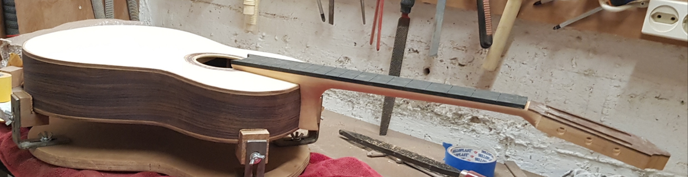

Προχωράμε αρκετά όμορφα μόνο ενα θεματάκι προέκυψε στο καπάκι και πάει ξανά λουστράρισμα το καπάκι οπως βλεπετε....

εχει μια δυσκολια ειν η αληθεια..........ολο το μυστικο ειναι να ειναι σωστα λυγισμενες.Παρακατω φωτο απο τα πλαινα ετοιμα κολλημενα.Εδω μια διευκρινιση. Επειδη το πλαινο καθε πλευρας δεν φτανει μεχρι την ενωση για αισθητικους  λογους, θα πρεπει να το ...γλυκανουμε λιγο.Αν δεν το γλυκανουμε θα κανει εκει ενα σκαλοπατακι που οταν θα τραβαμε για τα περιμετρικα με το ρουτερ θα το βρουμε μπροστα μας.
Φωτο με σκαλοπατακι και φωτο με διορθωμενο σκαλοπατακι δειχνω πιο κατω.
Το κεντρικο τμημα της κολαντζας θελει στην περιφερια του δυο κομματακια ασπρο πλαστικο το οποιο ομως δεν εχει κολληθει στις φωτο που ανεβασα
'ΥΓ.Τα καψιματα απο τη συσκευη λυγισματος τα εχω τριψει αρκετα.Δινουν ομως εναν τονο  vintage στο οργανο και μαλλον θα τα αφησω ετσι
