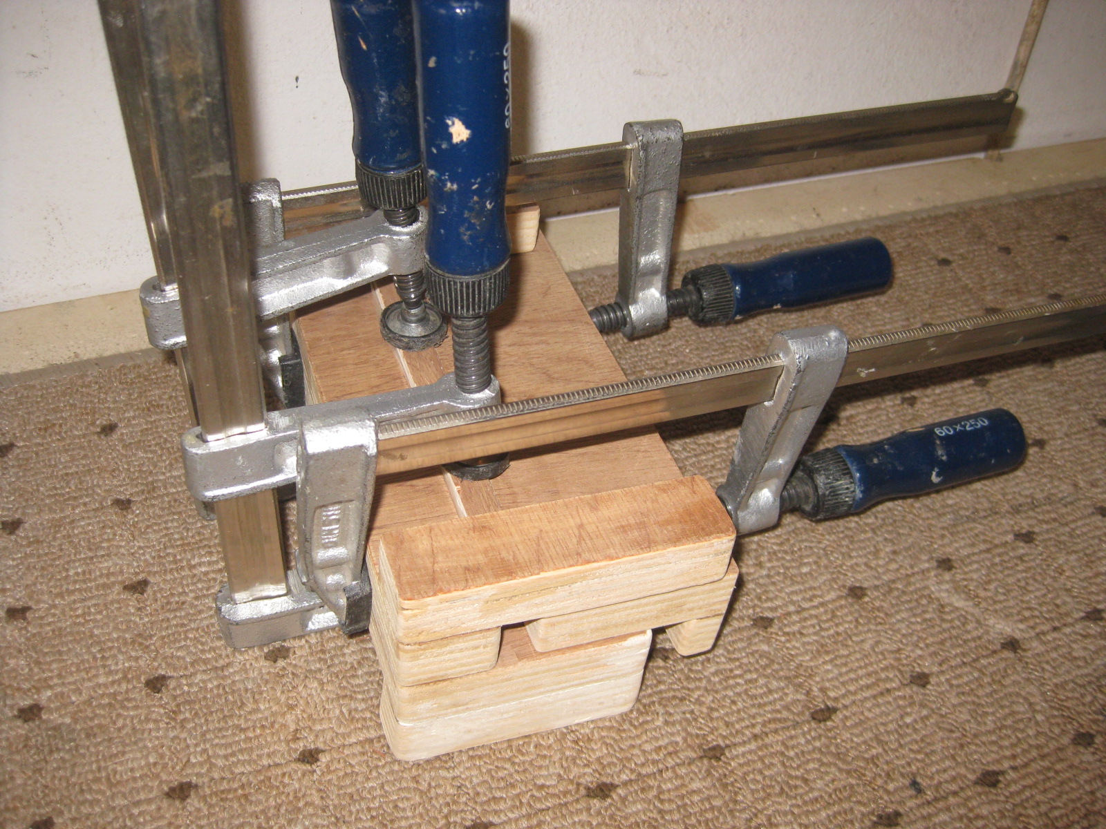

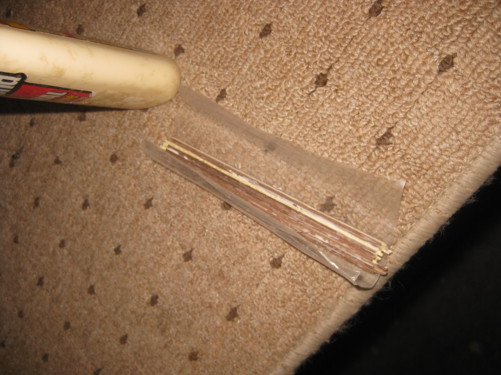

σε συνεχεια με την ροζετα:
αφου φτιαχτηκανε οι διαφορες πλακες
κοπηκανε σε μικρες λουριδες με προσοχη στη φαλτσετα, μακρυα τα δαχτυλα , γιατι ματζακοθηκα χοντρα παλαια σε αλλα εργασια κ πλεον προσεχω διπλα...

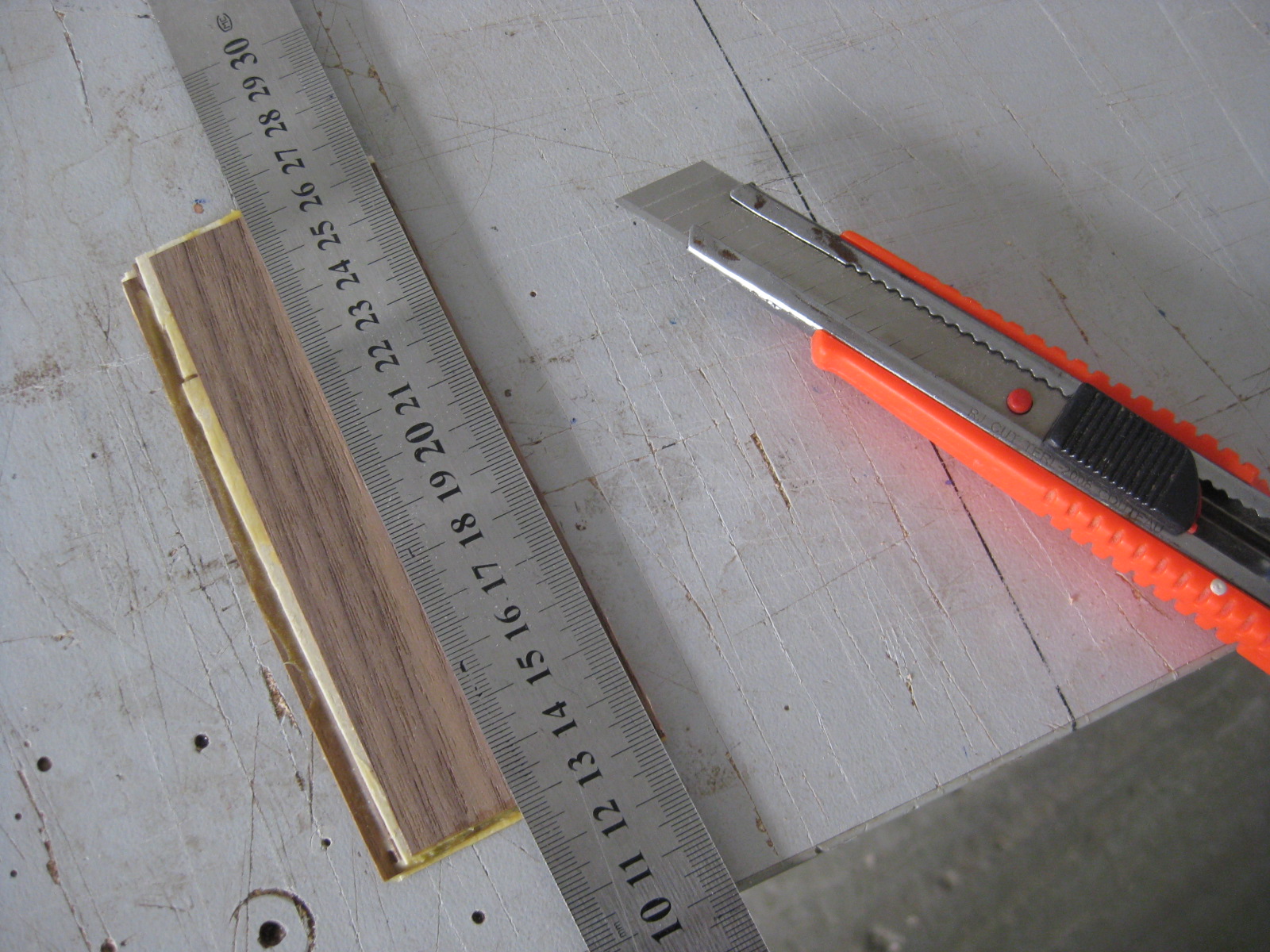

αφου κοπηκανε, τριφτηκανε μπρος πισω χειροποιητα να ειναι κατι παραπανω απο 1 χιλ (για να βγει θελω συνολο 12-12.5 χιλ το υψος στο μπαστουνακι) διαλεξα την σειρα τους προσεχτηκα μη γινει λαθος, γυρισμο δεν εχει, σαν αδης ενα πραγμα...  ;D
και μετα με ενα ζιγκακι που ειχα φτιαξει παλαιοτερα για συσφιξη σχεσεων (και κατα πλατος και κατα υψος )κολλησα τις λωριδες και τις εβαλα μεσα σε ναϋλον και μετα στο ζιγκ ωστε να δημιουργηθει το μπαστουνακι

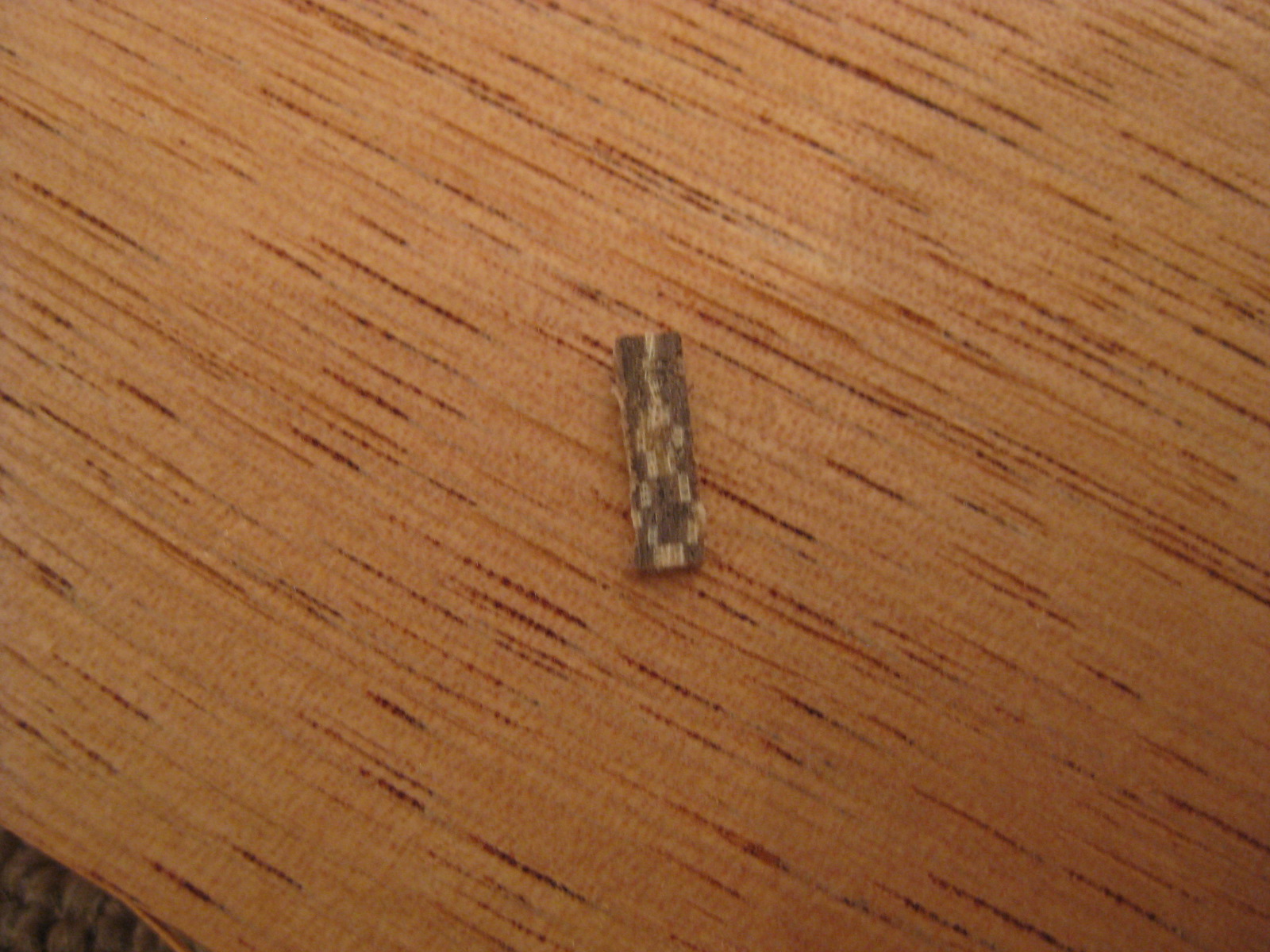

την επομενη βγηκε και καθαριστηκε περιμετρικα, και ειναι ετοιμο να κοπει σαν σαλαμακι για να μπει γυρω-γυρω στη ροζετα.θα χρειαστουν να κοπουν γυρω στα 55-58 κιθαρακια, ο αριθμ παιζει, με το αν θα βαλω καθετα διαχωριστικες λωριδες, κ ποσες θα ναι αυτες
