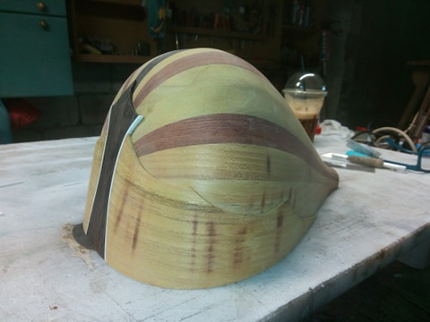

« Απάντηση #82 στις: Φεβρουαρίου 19, 2020, 07:35:17 πμ »
Πολυ ωραιος!!! Φανταζομαι οτι να ταιριαξεις δουγιες οταν αυτες εχουν και αναποδη κληση  θα ειμαι πολυ δυσκολο.

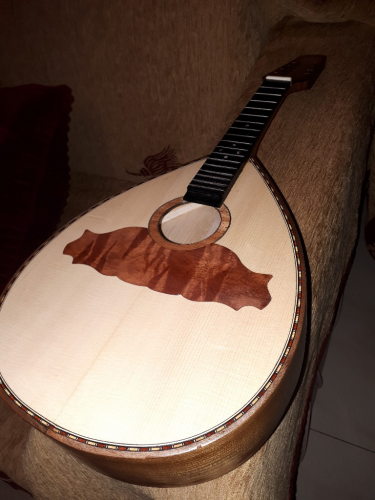

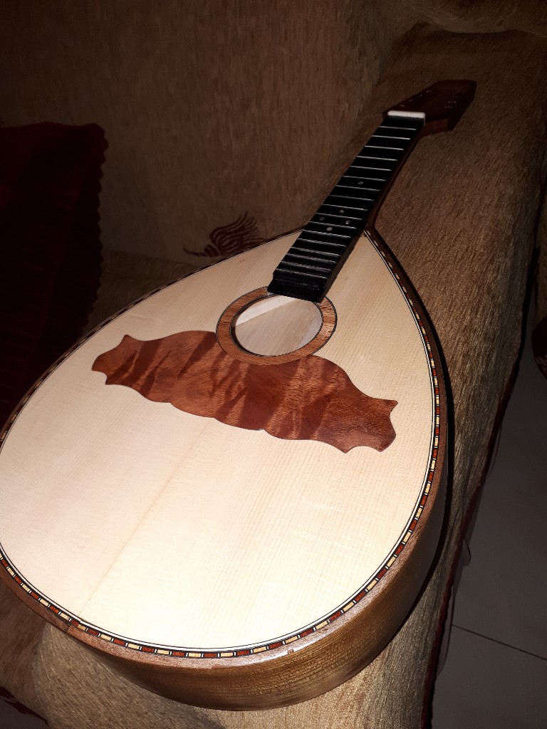

Προχωράμε αρκετά όμορφα μόνο ενα θεματάκι προέκυψε στο καπάκι και πάει ξανά λουστράρισμα το καπάκι οπως βλεπετε....
εμενα λες? τι εννοεις αναποδη κληση?
Απ: Φωτογραφίες και Βίντεο από Εργαστήρια : Φεβρουάριος 2020
« Απάντηση #85 στις: Φεβρουαρίου 19, 2020, 10:21:39 μμ »
Ναι. Εννοω στον τακο που λυγιζουν απο την αλλη μερια. Εχουν την καμπυλη τη βασικη και μπροστα αναποδα... Πρεπει να ειναι δυσκολο το ταιριασμα

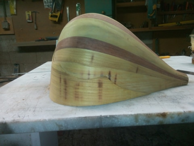

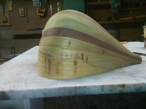

« Απάντηση #86 στις: Φεβρουαρίου 20, 2020, 04:15:07 μμ »

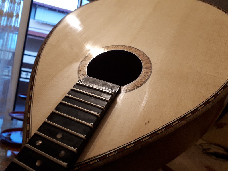

εχει μια δυσκολια ειν η αληθεια..........ολο το μυστικο ειναι να ειναι σωστα λυγισμενες.Παρακατω φωτο απο τα πλαινα ετοιμα κολλημενα.Εδω μια διευκρινιση. Επειδη το πλαινο καθε πλευρας δεν φτανει μεχρι την ενωση για αισθητικους  λογους, θα πρεπει να το ...γλυκανουμε λιγο.Αν δεν το γλυκανουμε θα κανει εκει ενα σκαλοπατακι που οταν θα τραβαμε για τα περιμετρικα με το ρουτερ θα το βρουμε μπροστα μας.
Φωτο με σκαλοπατακι και φωτο με διορθωμενο σκαλοπατακι δειχνω πιο κατω.
Το κεντρικο τμημα της κολαντζας θελει στην περιφερια του δυο κομματακια ασπρο πλαστικο το οποιο ομως δεν εχει κολληθει στις φωτο που ανεβασα
'ΥΓ.Τα καψιματα απο τη συσκευη λυγισματος τα εχω τριψει αρκετα.Δινουν ομως εναν τονο  vintage στο οργανο και μαλλον θα τα αφησω ετσι

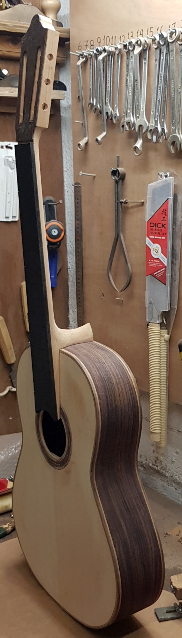

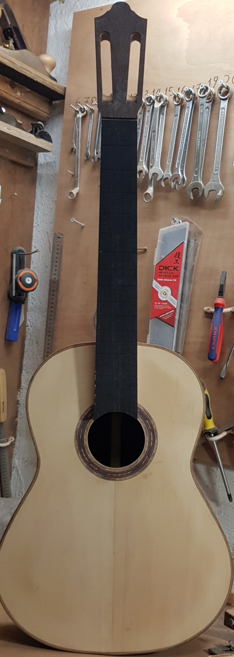

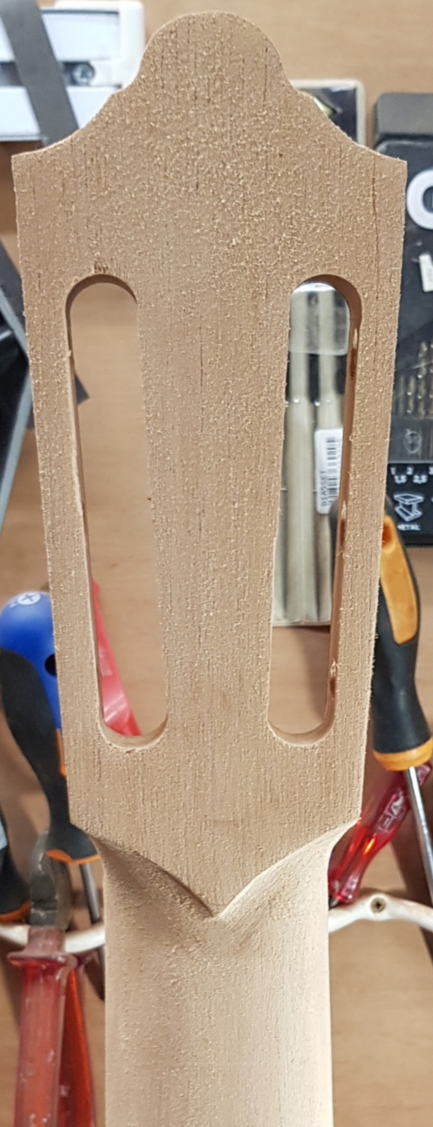

Να δείξω και εγώ λίγο την δουλειά μου Μετά από τόσο καιρό.. ένα φόβο τον είχα να πιάσω τα εργαλεία..
« Απάντηση #88 στις: Φεβρουαρίου 20, 2020, 09:33:57 μμ »
Ρε σοβαρευτείτε όλοι....!!!!!!!!!!!!! Ζηλεύω....τώρα που δε μπορώ να κάνω τίποτα εγώ....τώρα μου τα μοστράρετε όλοι σας ;;;;
Μπράβο ρε Κώστα...μπράβο.... {celebrate004} Γρηγόρη άφωνος απλά.....ζήλεψα ροζέτα....!!!!!!!!!!!! {celebrate014}
« Απάντηση #89 στις: Φεβρουαρίου 20, 2020, 10:38:46 μμ »
γιατι, μην εχουνε κοροναϊο;  ;D
ελα, ωραια γινεται....
