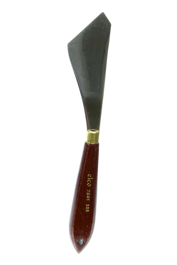

Αν τελικά επιχειρήσεις το ξεκόλλημα, θα σε βοηθήσει πολύ μια σπάτουλα ζωγραφικής σαν κι αυτές. Μπορει και δυο.
Καλή επιτυχία!
