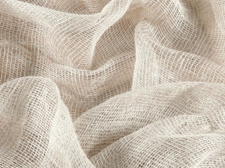

Και κάτι ακόμη.
Όταν λέτε ότι βάζετε γάζα στο εσωτερικό του καπακιού , τί είδους γάζα εννοείτε? Μάρκα και από πού την αγοράζουμε?
oscar
  • Μηνύματα: 382
Απ: Επισκευή μπουζουκιου.
« Απάντηση #31 στις: Δεκεμβρίου 27, 2019, 02:57:39 μμ »
Εγώ βάζω τέτοια γάζα.
Από κατάστημα με υφάσματα.
« Απάντηση #32 στις: Δεκεμβρίου 27, 2019, 09:32:15 μμ »
Κατα προτίμηση κολλαριστή.
Δουλεύεται καλύτερα χωρίς να κάνει ανεπιθύμητες δίπλες ή παραμορφώσεις

Νασο η γάζα μπαίνει για ενίσχυση βασικά σε περίπτωση ατυχήματος. Αν χτυπήσει και ανοίξει καμία ντουγα να μην απλωσει και ανοίξει σαν τριαντάφυλλο. Το σκάφος πρέπει να έχει καλή αρμογη στις ντουγες και να μην χρειάζεται η γάζα για να το κρατήσει.

Νάσο, αυτό που συνήθως γινεται είναι να μπαινουν 2 - 3 λεπτές λουρίδες γαζας  κάθετα στις ενώσεις  ενισχυοντας τις απο πιθανά μελλοντικά ανοίγματα.
Είναι μια διαδικασία την  οποία πλεον εφαρμοζω σπάνια.
Τα τελευταια χρονια δεν βάζω πλεον γάζα. Συνήθως καθαρίζω καλά το εσωτερικό του σκάφους και βάζω λεπτές λουρίδες διακοσμητικού χαρτιού κατα μήκος των ενώσεων. Οπως γίνονται δηλαδή τα ουτια. Κατ' εμέ είναι αισθητικά ομορφότερο ενω παράλληλα βοηθάει τις ενώσεις απο πιθανό άνοιγμα.

Θεωρητικά είναι καλύτερος ως ενίσχυση της ενωσης , αλλά είναι αρκετά πιο δυσκολη η εφαρμογή του λογο του οτι ο καπλαμας όταν τον περνάς κόλλα αρχίζει να ζαρωνει και δεν στέκεται στην θέση του.

Στέλιο και ο καπλαμά μπορεί να δουλέψει αλλά για ουσιαστική ενίσχυση τα νερά του πρέπει να είναι κάθετα. Το πλέγμα καθαρά από μηχανική άποψη αφού έχει διπλή κατεύθυνση πρέπει να είναι πιο αποδοτικό. Ο Σπουρδαλακης αντί για γάζα βάζει λεπτές λωρίδες καρμπόν κάθετα στις ντουγιες. Αλλωστε η πρακτική για λογους εμφανισης κατά κύριο λόγο και δευτερευοντως για ενίσχυση είναι το χαρτωμα. Το χαρτωμα καλυπτει και τις γάζες ούτως ή άλλως.

Εγώ Στέλιο δεν πιστεύω οτι είναι καλύτερο το ύφασμα και ειδικά η γάζα που είναι λεπτή. Μόλις ξεραθεί καλά η ψαρόκολλα η γάζα σπάει σαν πατατάκι ένα πράγμα...και δεν πιστεύω οτι συγκρατεί το σκάφος. Αν πέσει κάτω θα ανοίξει πάλι . Οπότε μόνο βάρος μαζί με την κόλλα προσθέτουμε, γιατί ρουφάει η γάζα κόλλα. Κι ο καπλαμάς έχει τα θεματάκια του...Τα ανθρακονήματα είναι τα μόνα που μπορούν να σώσουν την κατάσταση όπως τα βάζει ο Σπουρδαλάκης. Περιμένω να έρθουν κάποια πολύ λεπτά απ το εξωτερικό που έχω παραγγείλει να τα βάλω πάνω σε ένα σκάφος που έχω για δοκιμές , θα του ρίξω μία κάτω να δω αν θα ανοίξει και πόσο. Κάποια όμως πράγματα είναι καθαρά υποκειμενικά και όπως έχουν ταιριάξει στον καθένα μας. Γι αυτό έχω ένα σκάφος που το έχω κάνει σουρωτήρι και δοκιμάζω να το βλέπω στην πράξη.
