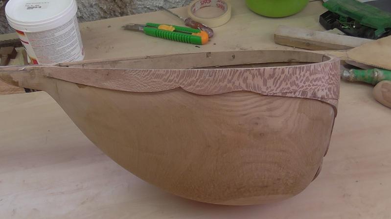

Τό σκάφος του εἶναι καστανιά σέ παντογράφο , τό μάνικο - κλειδιέρα ὀξυά , τό καπάκι ἔλατο . Τά δύο τελευταῖα τ' ἀφαίρεσα καί κράτησα μόνο τό σκάφος . Ἀφοῦ τό ἔτριψα καί τό ἐνίσχυσα ἀπ' τή μέσα μεριά στό μέρος τοῦ χορδοκράτη γιατί ἦταν πολύ λεπτό :
Κόλλησα " πλαϊνά " καί " κολάντζα " ἀπό ξῦλο πλατανιοῦ ( πού δέν χρειαζόταν ἀλλά γιά διακοσμητικούς λόγους ) :

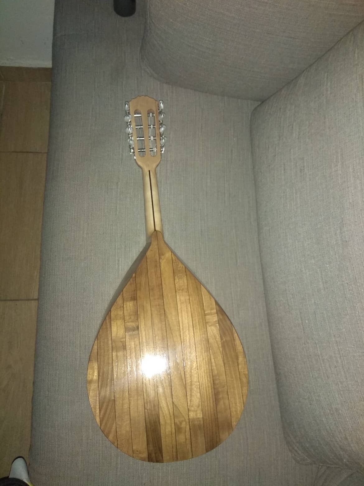

Μετά κατασκεύασα τό μάνικο ἀπό δρύϊνο ξῦλο ἐλλείψει καστανιᾶς μέ κόντρα μαόνι καί ἀσπρόμαυρους καπλαμάδες ἀνάμεσα στό δρύϊνο καί καί στό μαόνι πού θά θά δείχνουν σάν γραμμές , καί τό κόλλησα στό σκάφος μέ τόν παραδοσιακό ἀνατολίτικο τρόπο , ὅπως ἄλλωστε ἦταν καί πρίν : ἡ ἄκρη τοῦ μάνικου σέ σφηνωτό σχῆμα V καί ὁ ( ὑποτιθέμενος ) τάκος τοῦ σκάφους σέ σχῆμα V θηλυκό :

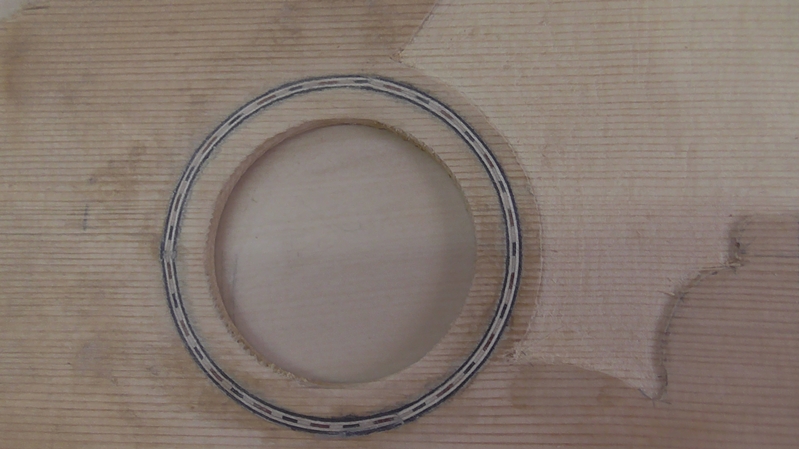

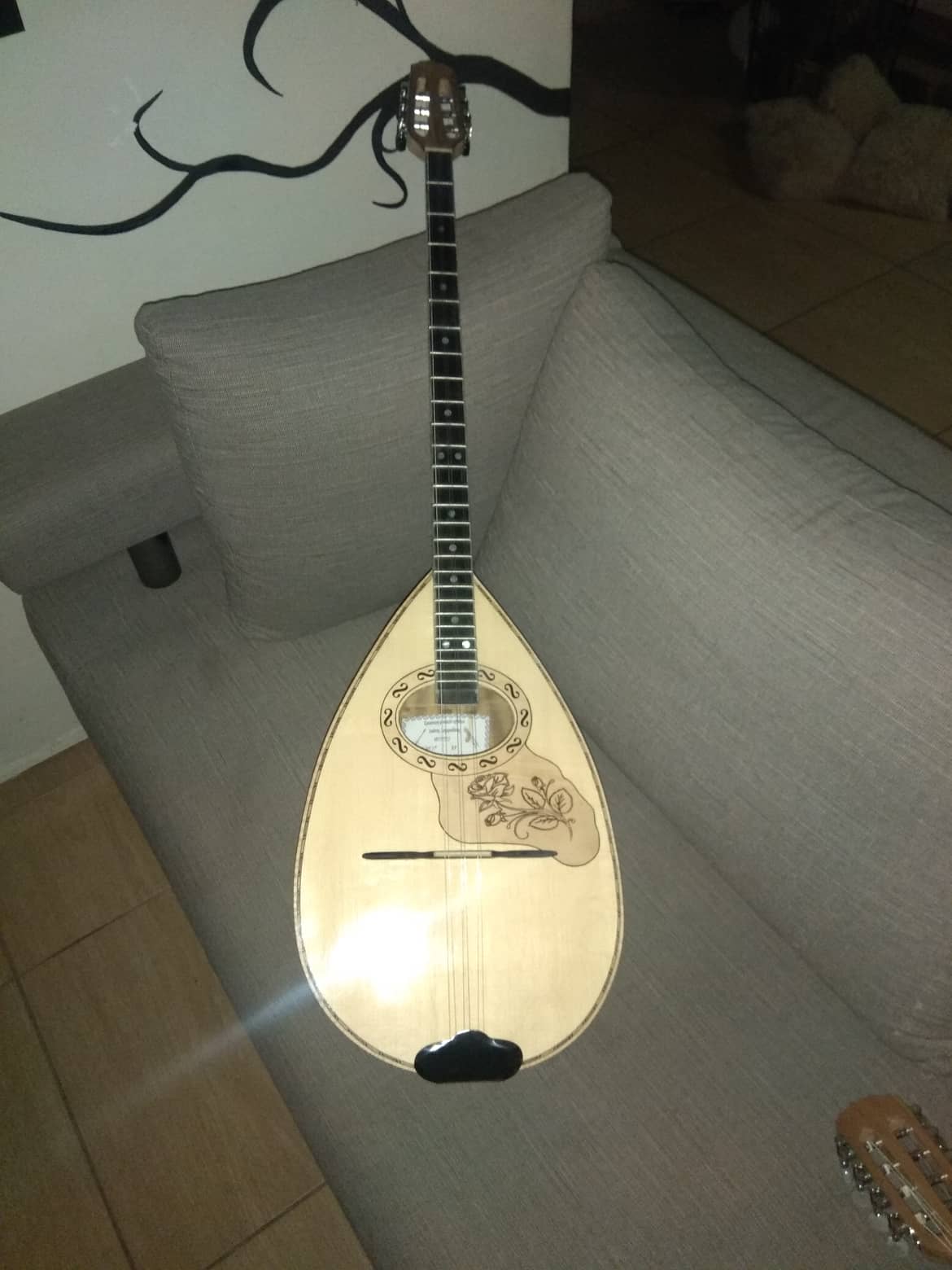

Μετά ἀσχολήθηκα μέ τό καπάκι . Εἶχα ἕνα καπάκι ἀπό ἔλατο ἀρκετά παλιό , καμμιά εἰκοσαριά - τριάντα χρονῶν πού ταίριαζε καί στό μῆκος τοῦ σκάφους ( 44 ἑκ. ) ἀλλά καί στό φάρδος του ὥστε νά γίνη μονοκόμματο , ὄχι 2 συμμετρικά κομμάτια . Φυσικά στίς 2 πλευρές τοῦ καπακιοῦ κολλήθηκαν τά παραδοσιακά " μισοφέγγαρα " ἀπό ξῦλο ἀμυγδαλιᾶς μέ διακοσμητικό κορδονάκι ἀνάμεσα :
Ἀφοῦ ὑπολόγισα τήν θέση τῆς ἠχητικῆς ὀπῆς πού θά εἶναι στρόγγυλη μέ ροζέττα μέσα της , σκέφθηκα νά τήν περιβάλλω κι αὐτήν μέ διακοσμητικό κορδονάκι , ὄχι κολλητά , ἀλλά ἀνάμεσα στήν ροζέττα καί στό ( στρόγγυλο ) κορδονάκι νά ὑπάρχη ἕνα " στεφάνι " ἀπ' τό ἴδιο τό καπάκι , φάρδους 6 - 7 χιλ.
Ἀφοῦ κόλλησα στό πίσω μέρος τοῦ καπακιοῦ στή θέση τῆς ροζέττας ἕνα τετράγωνο κομμάτι ἀπό καπάκι μέ κόντρα τά νερά του γιά ἐνίσχυση , μέ ἕνα ποτηροτρύπανο διαμέτρου 7,5 ἑκ. καί πόντα τό κέντρο τῆς ροζέττας , μισοτρύπησα προσεκτικά τό καπάκι , δηλαδή ἄνοιξα ἕνα κυκλικό αὐλάκι σ' αὐτό . Ἐπειδή τά δόντια τοῦ ποτηροτρύπανου ἔχουν τσαπράζι , τό αὐλάκι ἔγινε μέ φάρδος 2,5 χιλ. , ὅσο δηλαδή γιά νά χωρέση ἀκριβῶς τό διακοσμητικό κορδονάκι!!!
Μετά , μέ τήν ἴδια πόντα , τρύπησα πέρα πέρα τό καπάκι μέ ποτηροτρύπανο 5,5 ἑκ. καί ἄνοιξα τήν ἠχητική ὀπή , ὅπου θά ἐνθέσω τήν ροζέττα :
Σειρά ἔχει ἡ πεναριά . Γιά νά κατεβάσω 1 χιλ. τό καπάκι στήν θέση πού αὐτή θά τοποθετηθῆ , καί ἀφοῦ τήν σχεδίασα στό καπάκι ( τό σχέδιο τό ἀντέγραψα περίπου ἀπό τήν πεναριά τοῦ λάφτα τοῦ φίλου Giovou - εὐχαριστῶ Γιῶργο!!! ) , χρησιμοποίησα ταχυτροχό καί τό ἐξάρτημα μετατροπῆς του σέ router :
Καί τό ἀποτέλεσμα :
